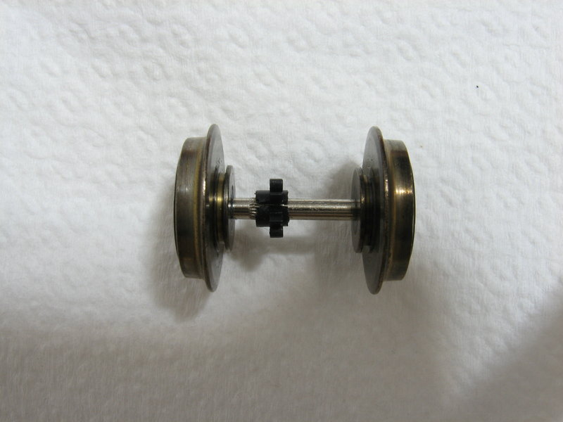

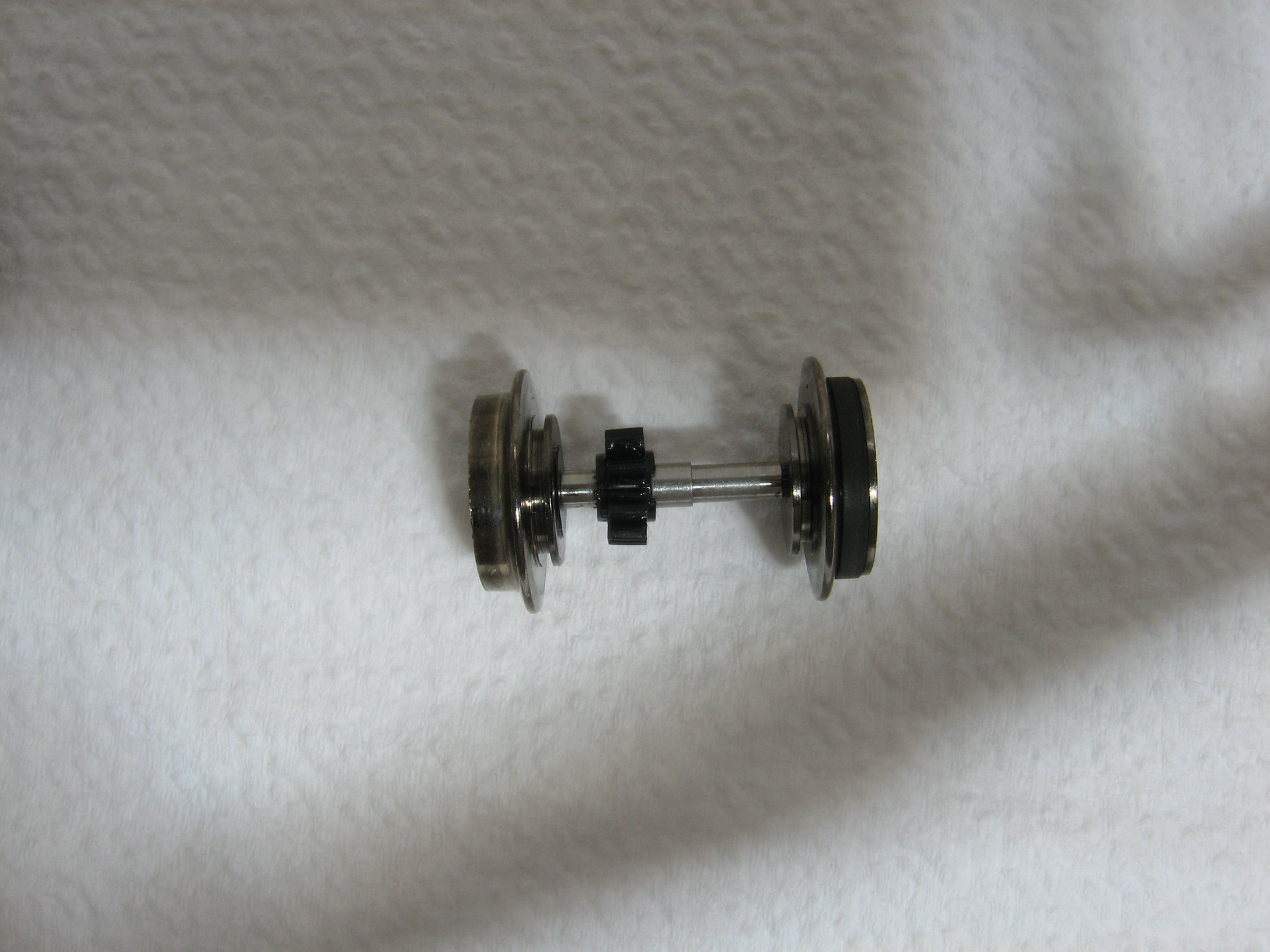

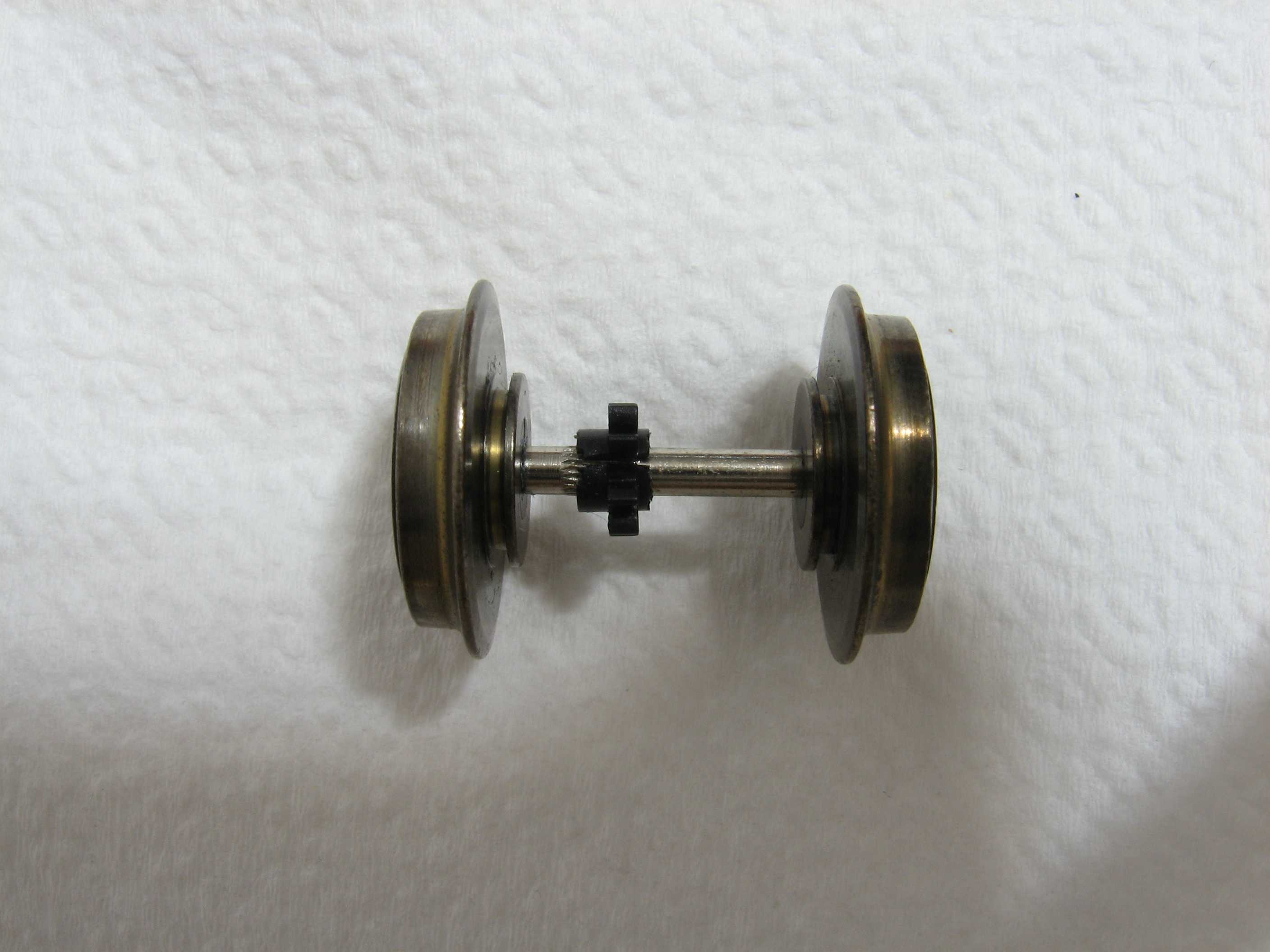

Ayer puse a rodar mi camello con decoración original después de unos meses en su caja, y efectivamente, uno de los bogies me daba trompicones y al desmontarlo observo que el piñon de los ejes estaba fisurado.
Y no se trata del uso que le des al tren, pues yo cambié nada más compralo los ejes con aros por unos si ellos, y me dije "Bueno, defecto de fábrica, pondré uno de los ejes con aros que tengo guardados sin usar y podiré otro repuesto" y cual es mi sorpresa que uno de los dos ejes tiene el piñón también partido, me dije "ya empezamos con la mala calidad made in China" pues el camello fué uno de los primeros productos de ET fabricados en China.
Pero mi horror creció de nuevo cuando me dá por observar los ejes con aros que es su día quité mis dos Talgas "Made in Spain", y uno de ellos también está rajado. Enseguida pongo a rodar mis dos Talgas, afortunadamente sin ningún problema, con mi consiguiente alivio.
Esto puede ser un problema bastante grave, por lo que creo que todos los aficionados deberíamos comunicar a ET, para que sean conscientes de mejorar la calidad en este punto y fabricar estos repuestos en la cantidad suficiente como para poder suministrarlos GRATUITAMENTE en sus distribuidores autorizados a cambio de los ejes viejos.

Esta es la foto de la rueda del camello que tenía guardada:
Y esta de una 353/354, esta bastante currada, pues la hice utilizando dos ejes con aros (estan llevan una rueda con y otra sin) y la tenía guardada de repuesto y para nada :cry:
Esto se pone muy serio :oops: :oops:
