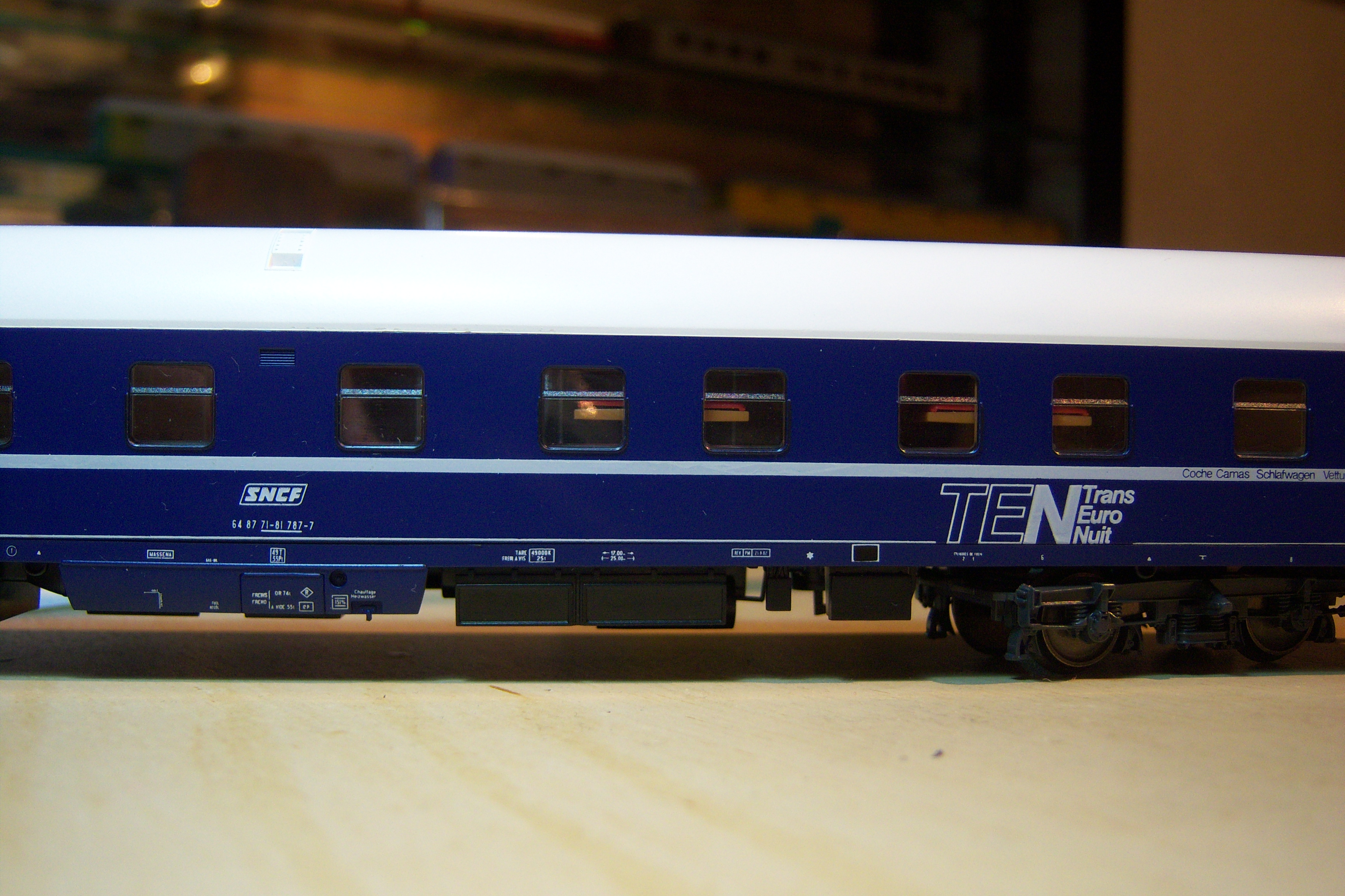

Quería preguntaros si el Coche camas UH (ref.45608) que ha reeditado Roco con decoración TEN es válido para un Puerta del Sol anterior a 1981?
Tiene las inscripciones en alemán, francés, italiano e inglés. No debería tenerlas también en español para los coches que circularon en el Puerta del Sol?

Tendría que llevar las luces de posición tipo ibérico (RENFE). Ese Coche salió así hace unos años.

Como bien ha dicho Pistacho, las luces de posición, a lo que puedes añadir cambiar la inscripción en inglés por otra en español (coche camas) y la de Trans Euro Nacht por Trans Euro Nuit.

Este modelo concreto es de los pocos UH TEN matriculados SNCF que no tiene los testeros preparados para circular por España. Estuvo asignado en la zona norte de Francia. Esto es lo que cuenta el comentario del modelo en el último número de la revista francesa Loco Revue (Por cierto, los de esa revista si que son buenos comentarios, con información y análisis independientes, no como los que leemos habitualmente en ciertas revistas españolas... )
Por lo tanto, este no sirve para el Puerta del Sol, pero sí para expresos entre Francia, Alemania, Benelux, etc. Modelos anteriores UH TEN con matrícula SNCF si que sirven para el Puerta del Sol.

El Coche 45608 ROCO Camas UH lleva la matricula 71 87 71-80 751-5 y segun la lista de los coches camas publicado en el foro Wagons-Lits este coche ex UH 4608 era inadecuado para Espana.
