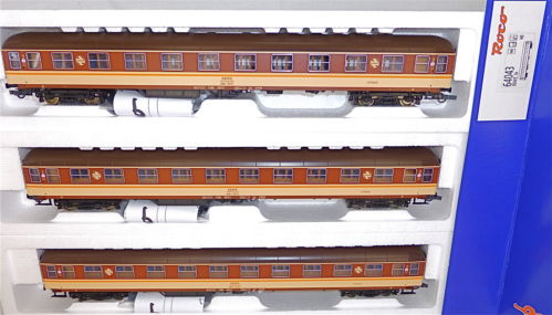

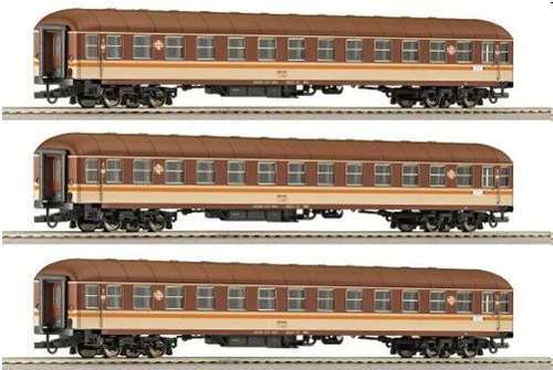

Respecto a la referencia ROCO 64043 "3 coches litera estrella", comentar lo que sigue siendo el súmmum de la sinrazón, en el tratamiento que esta marca da a los aficionados españoles desde que no existe la colaboración con Soldat.
En todos los catálogos, webs, comercios etc..., representan este producto con un "fotochop" oficial de la casa a base de 3 coches alemanes de 2ª clase con 12 ventanas pequeñas ( según modelo existente en el surtido Roco alemán ), con la consabida decoración marrón-crema-naranja; falso a tope, ya que no han existido en Renfe coches BBL literas con 12 ventanas ( 12 departamentos ).
En un momento reciente, dada la buena oferta económica que se hace de este set en varios comercios, me decido a adquirirlo vía web para una reutilización de elementos en mis talleres, entre otras un surtido importante de ventanillas pequeñas de 1,0 m. reales; pequé de ingenuo por no rastrear en la web una foto REAL del set, fiándome de la ilustración oficial comentada que aparece por doquier.
Ahora que lo tengo en camino, apercibo que el set se compone de 3 coches tipo 1ª clase a 10 ventanas de 1,2 m., por lo que : a/mi gozo en un pozo por tener que renunciar a la re-utilización que pensaba, b/por otro lado, los coches son más REALES, ya que Renfe sí tuvo literas de 10 ventanas grandes ( 9 departamentos + servicio ), en la sub-serie BBL-8218 a 8232, c/el producto en cuestión compite con el de Electrotren, que tiene en su surtido este mismo coche, más exacto por otra parte en bogies, testeros y puertas de acceso.
Considero que sería de recibo denunciar a consumo a esta firma por vender un producto con una ilustración en catálogo oficial y en web que no coincide con el producto real en términos importantes; en todo caso, un completo desprecio a nuestro mercado.
Y, por cierto, el set será posiblemente puesto a la venta en este foro con el mismo precio de coste.
La susodicha imagen oficial :
Lo que se vende realmente :
