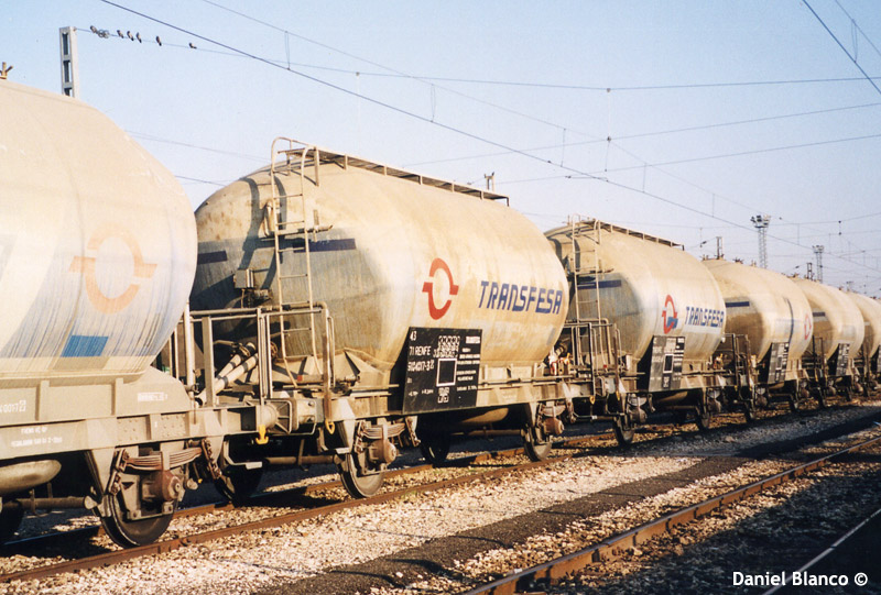

Hola. estoy buscando fotos (del modelo real) de la tolva Transfesa de 3 ejes que en su día reprodujo Electrotren, especialmente del lado de las tuberías rojas que en el modelo quedan muy plasticosas. ¿Alguien puede ayudarme?

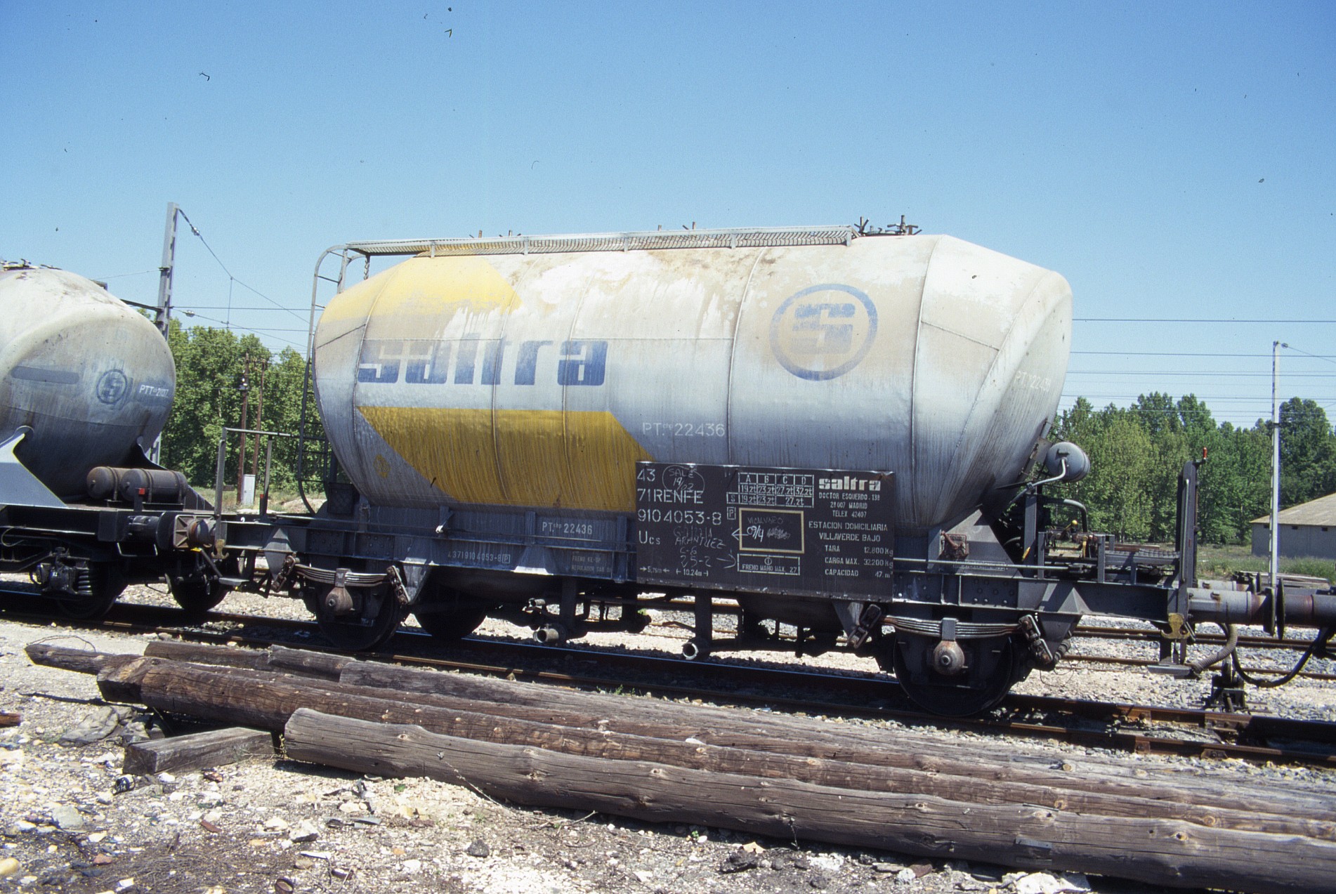

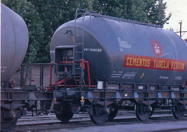

Hola; tengo una buena foto de dicha tolva, pero no es de Transfesa, si no de la cementera "Tudela Veguin" .
La tengo en diapositiva y voy a intentar escanearla para colgarla

Creo que de algún hilo de este foro saqué ésta:

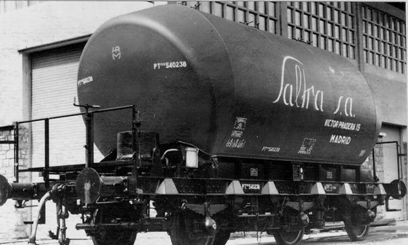

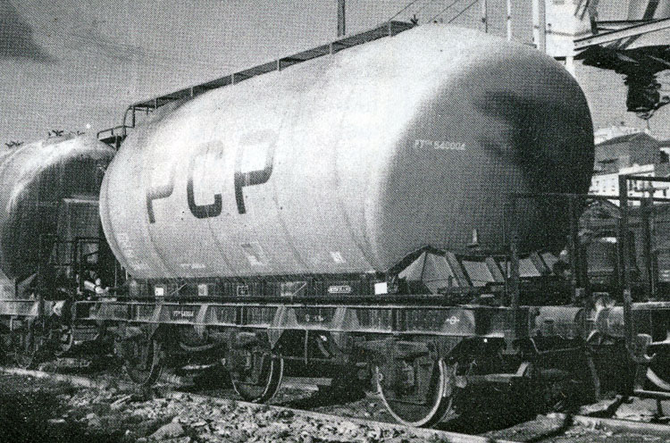

Si he sabido subirlas, aqui tienes unas fotos de las famosas tolvas de tres ejes de Electrotren.
Y calcomanías para ésta o las versiones de PCP, Uralita o Cementos Tudela-Veguín las ofrece Mabar desde hace un par de años (en HO).

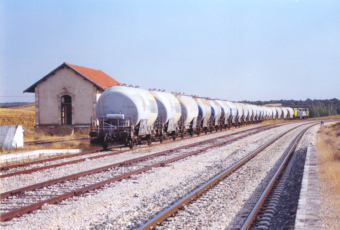

Un par de fotos de las tolvas de dos ejes.
Alberto R. M.

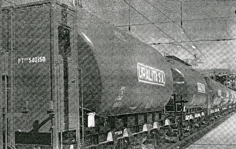

Las garitas que llevaron son esas de la foto de URALITA.
Y es la UNICA foto que he podido ver en toda mi vida; no tengo idea de medidas, disposición ni anclajes.
De hecho uno de los que tengo por transformar el Talleres, el de Uralita, tenía intención de "garitarizarlo"... pero todo a base dededucir cotas en proporción al resto de esa foto.
Me temo que, si no hay por ahí nadie que lo remedie con algún documento de esos que de vez en cuando aparecen por aqui y nos dejan a todos boquiabiertos... no hay que ésto para apañarse.

La Garita de la Tolva de Uralita se me asemeja bastante a las que portaban las tolvas del Ministerio de Agricultura,estas tolvas de Uralita solia verlas en la factoria que esta Empresa tenia en Getafe y recuerdo ver las de garita pero muy vagamente pues hace ya muchos años de aquello.Sin duda un Interesantisimo Modelo.

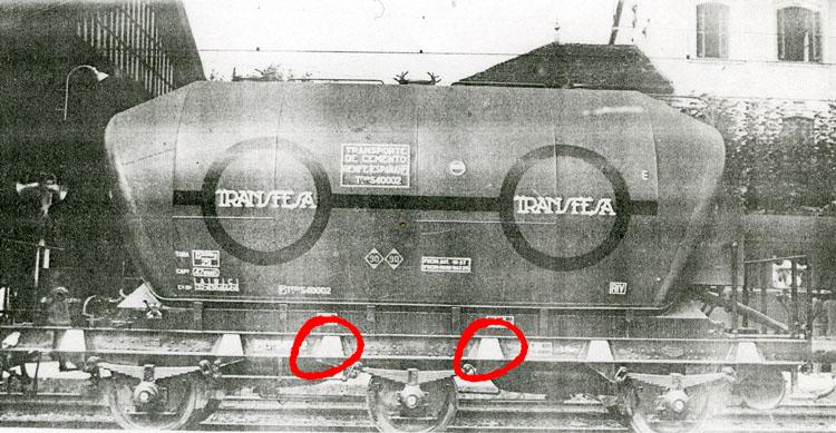

Mensajes: 7100
Todas las tolvas de pulverulentos de dos ejes que tengan la pieza marcada, seguro que proceden de tolvas de tres ejes.

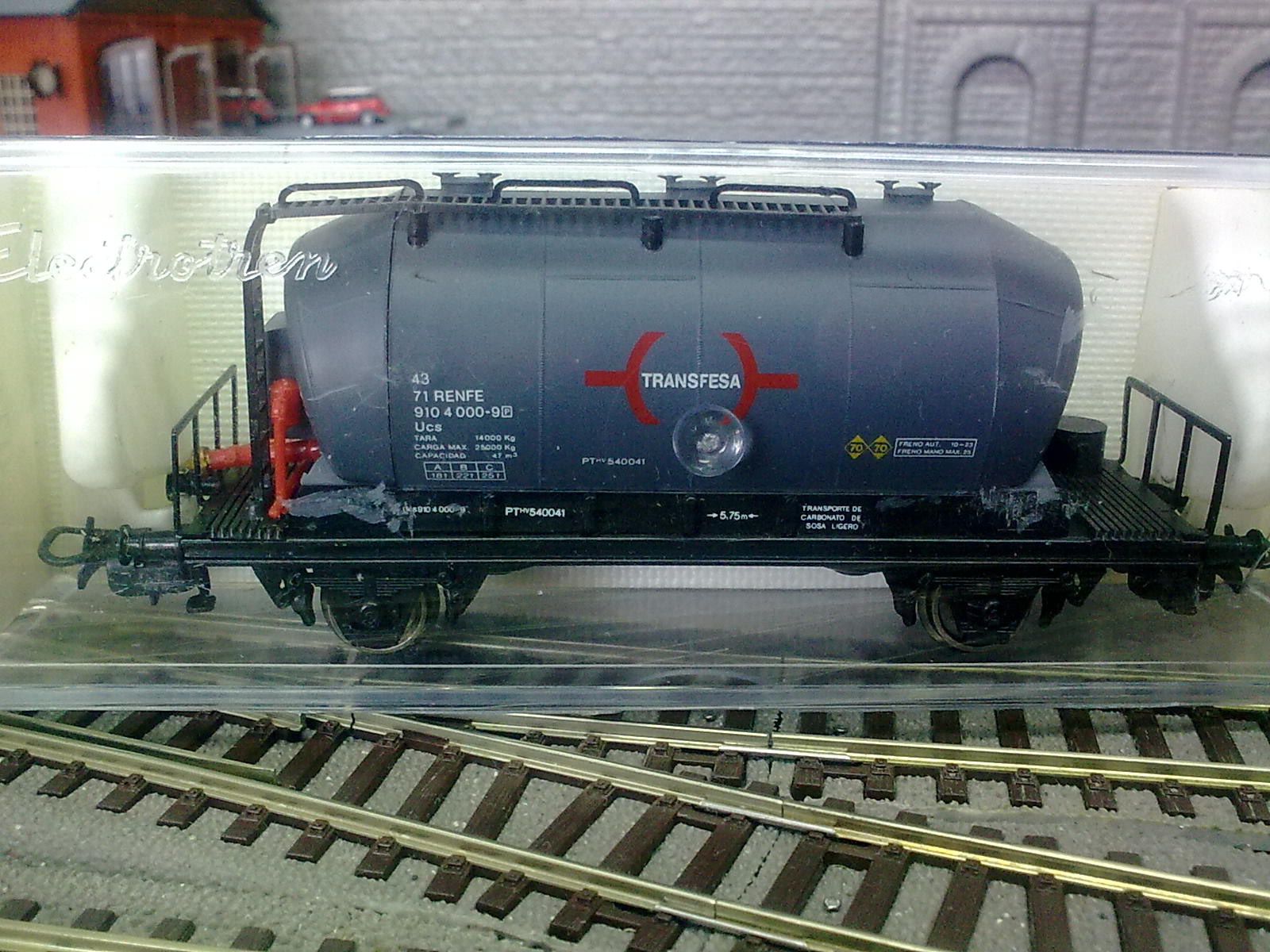

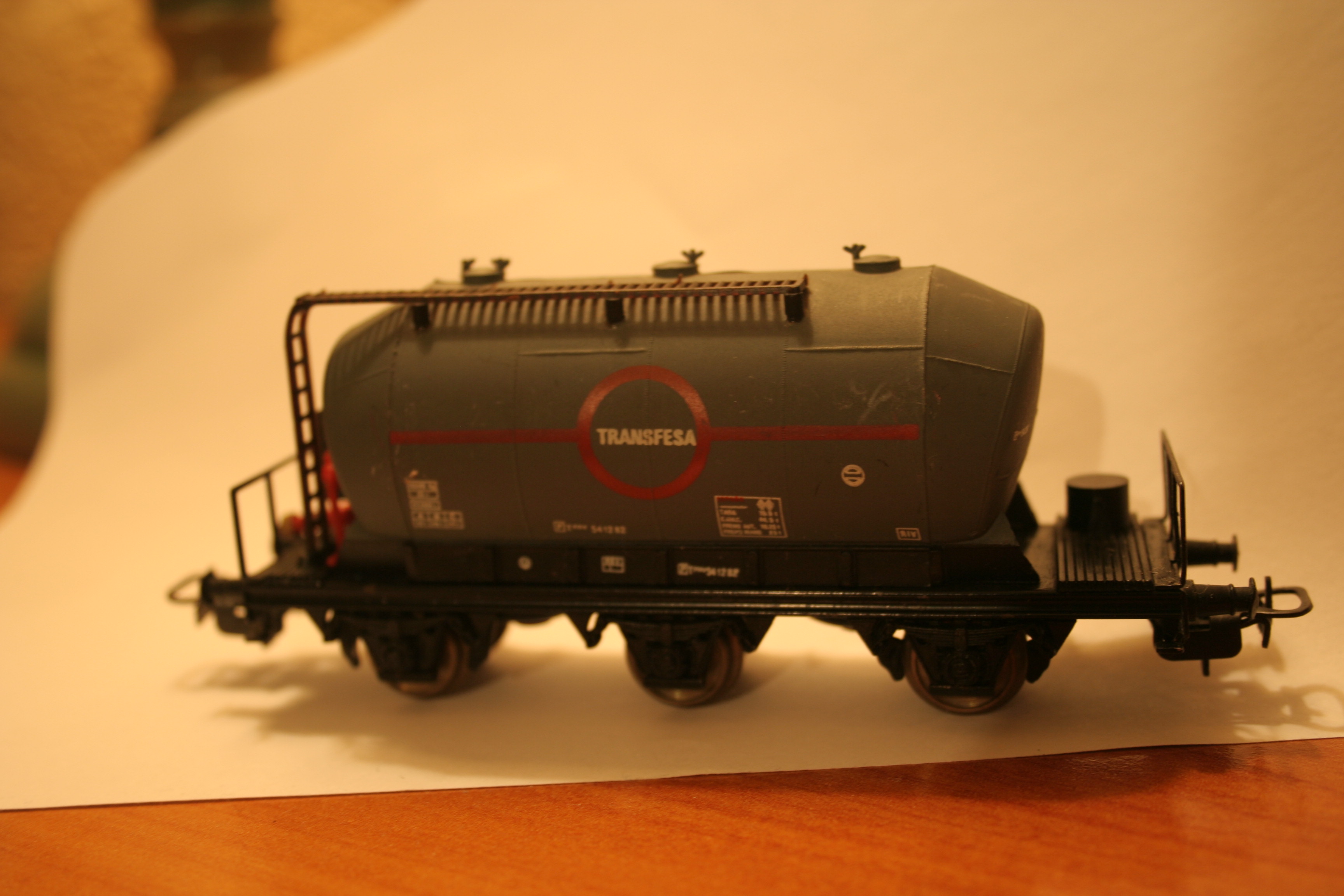

Buenas tardes a todos.
Os dejo una foto del modelo que realizo Electrotren de tres ejes de la Tolva de Cemento de Transfesa.
Adrián Torres.
