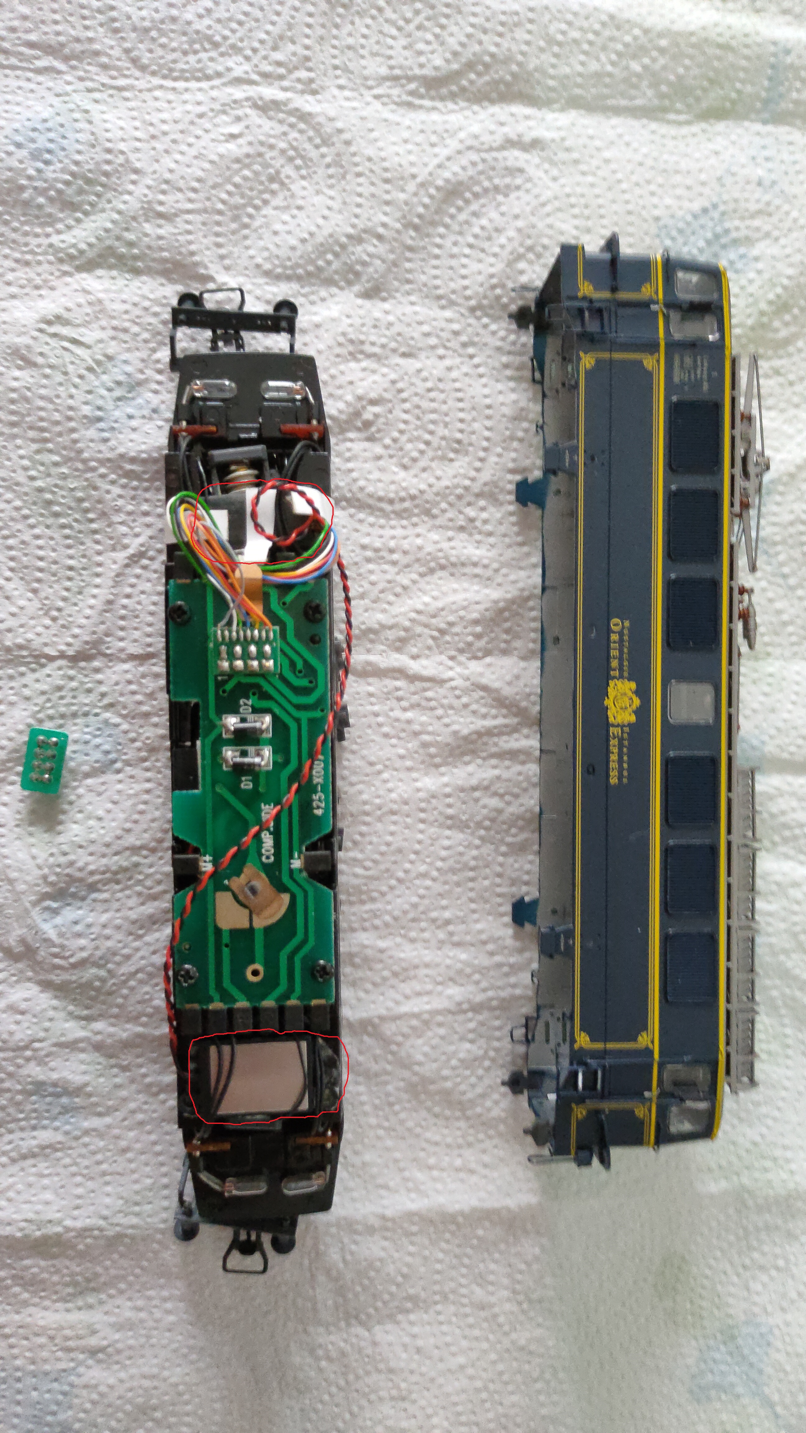

Hola compañeros, siento no haberme manifestado antes, pero no me da la vida con el tiempo, y en cuanto me pongo con algo de los trenes, el poco tiempo que tengo, vuela. Pongo para que veáis el decoder que le he puesto, de 8 pins, con el sonido que me recomendó Everio, (todavía no he podido probarlo). No he conseguido que la locomotora funcione (estoy esperando que me de alguna idea la tienda donde lo he comprado, que es la que patrocina la página por lo que he visto arriba). Lleva, también un altavoz que han sacado nuevo de 4mm de grosor y lo he colocado (con cinta de doble cara) en el único hueco que se puede, así como el decoder (en las fotos están rodeados con un circulo rojo). La locomotora con su pin de fábrica, en analógico, funciona perfectamente pero al poner el decoder digital en las dos formas posibles no hace nada, alguna vez se nota un zumbido muy pequeño, otra vez parece que se mueve un pelín ( como cuando se codifica bien con la vía en uno de los "canales", otra vez a salido disparada unos 30 cms y se para, en fin, que me esta descerebrando. Abusando de vuestra sabiduría, no se si se os puede ocurrir que estoy haciendo mal. En algunas locomotoras he visto que tienen algún tipo de "interruptor " para pasar de analógico a digital pero en esta no veo nada, tan solo una "chapita" que gira y se puede cambiar de posición, pero ya he probado y nada. Perdón por la chapa y muchísimas gracias por vuestra ayuda. (Adjunto fotos y manual)

Hola, el pin del cable naranja va donde pone 1

Nada ni por esas, he puesto correctamente el decoder y no funciona. Lo he tenido que mover un poco hasta que parecía que hacia algún contacto y pasaba corriente y al girar la chapita que se ve en las fotos y que parece abrir un circuito y cerrar otro, al estar los dos circuitos en contacto, sale disparada sin control de vía seleccionada ni obedece absolutamente nada, ni enciende luces ni control de velocidad este en la selección que sea. Y si seleccionas uno cualquiera de los circuitos no funciona nada. Con los pins que trae de serie para funcionar en analógico funciona bien luces y todo. En fin, desesperado. Un saludo

La palanquita que comentas es simplemente para seleccionar si quieres que la locomotora tome la corriente de la vía o de la catenaria. Lo mejor es que la pongas en la posición en que toma la corriente de la vía y no la toques.
