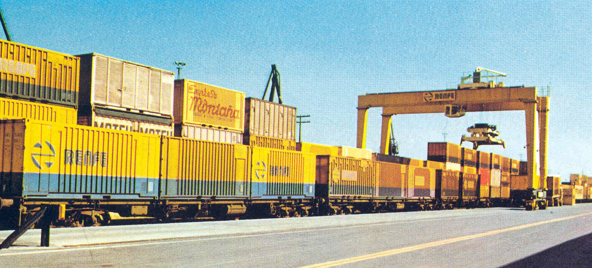

Creo que las plataformas no son correctas del todo...creo recordar que se dijo cuando salieron...pero se dan un aire...
En cuanto al color...fueron negras o oscuras en los setenta y principios de los 80. Se pueden ver fotos en el especial de Tren On-line "Las mercancias en la Renfe de los 80".

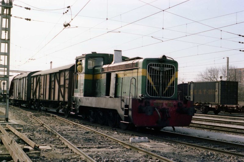

Referente a los contenedores, la única foto que he visto ha sido esta que colgó Xaviereuromed en el hilo de tren real "Tractores maniobras Renfe-ADIF"

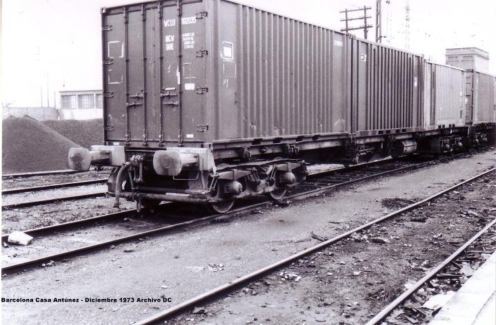

Creo q intentan reproducir...buscan un aire a estas....(fotos de Discocerrado y Maquinita en el hilo q se abrio cuando salieron las plataformas...)

Ya lo voy teniendo mas claro 269069...creo que se puede decir que con el bogie acertaron...

Lo siento pero no acertaron. El reproducido tiene un empate de 1.8 metros con ruedas de 0,9m mientras que el original es de 2 metros y ruedas de 1m. Se le parece algo.....pero nada mas. Lo mismo que la plataforma, siento discrepar, pero no tienen nada que ver.

Una opinión. Si no me equivoco, al estar a escala 1/87, la diferencia en el empate es de 2 mm. Y, en las ruedas de aprox 1 mm. Creo que muchos otros modelos de vagones y material motor tienen también esas diferencias como margen de error en ciertas dimensiones. Otra cosa es diferencia de formas/detalles/inscripciones.

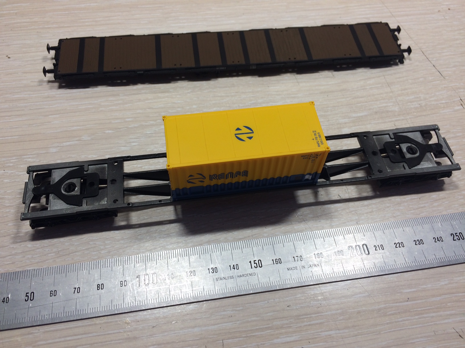

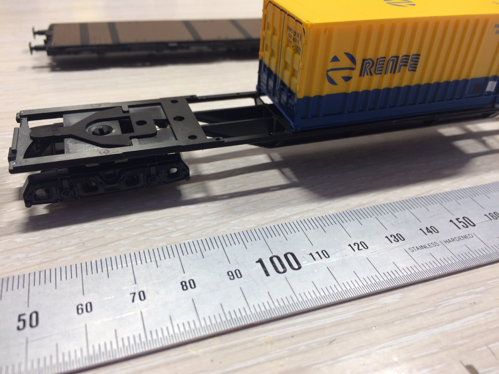

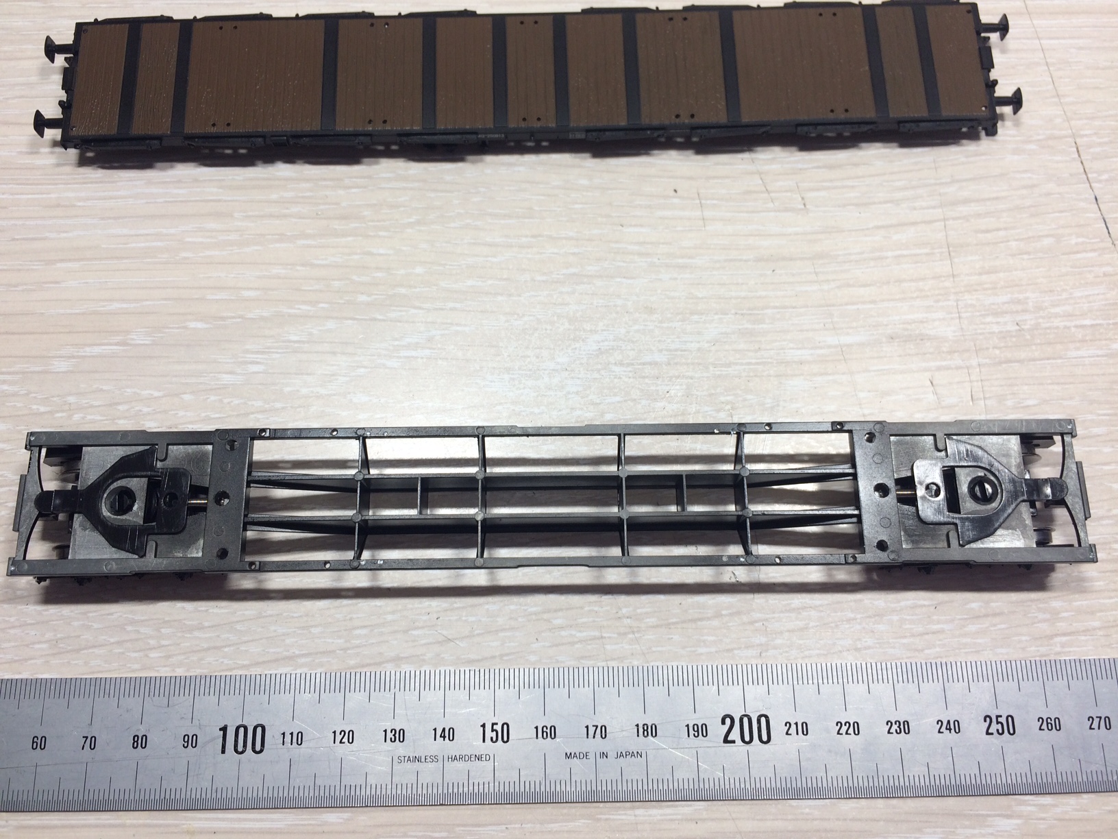

Bueno esto es lo que queda cuando se retira con cuidado el piso de plastico, un fino chasis de metal con su celosia, pero como ya apunte se pierden las toperas con lo cual ademas de tener que resituar los agujeros de anclaje de los contenedores habria que pegar las toperas recortandolas previamente, ademas hay un problema con la horquilla del enganche que sin el piso ya no tiene reten para hacerla guiar con lo cual en este caso tambien habria que pegar alguna lamina fina de ervergreen que hiciera el papel de contrapiso...una lastima que no lo hayan hecho en fabrica podian haber acercado mas el modelo al nuestro...

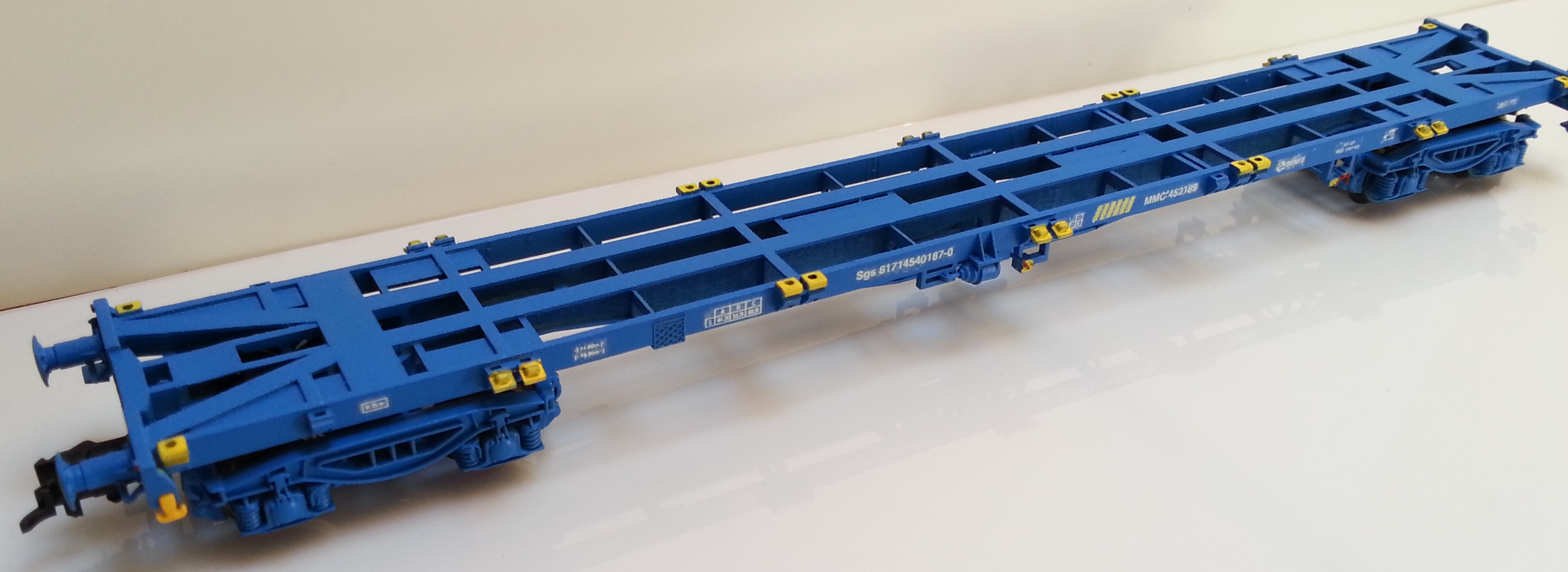

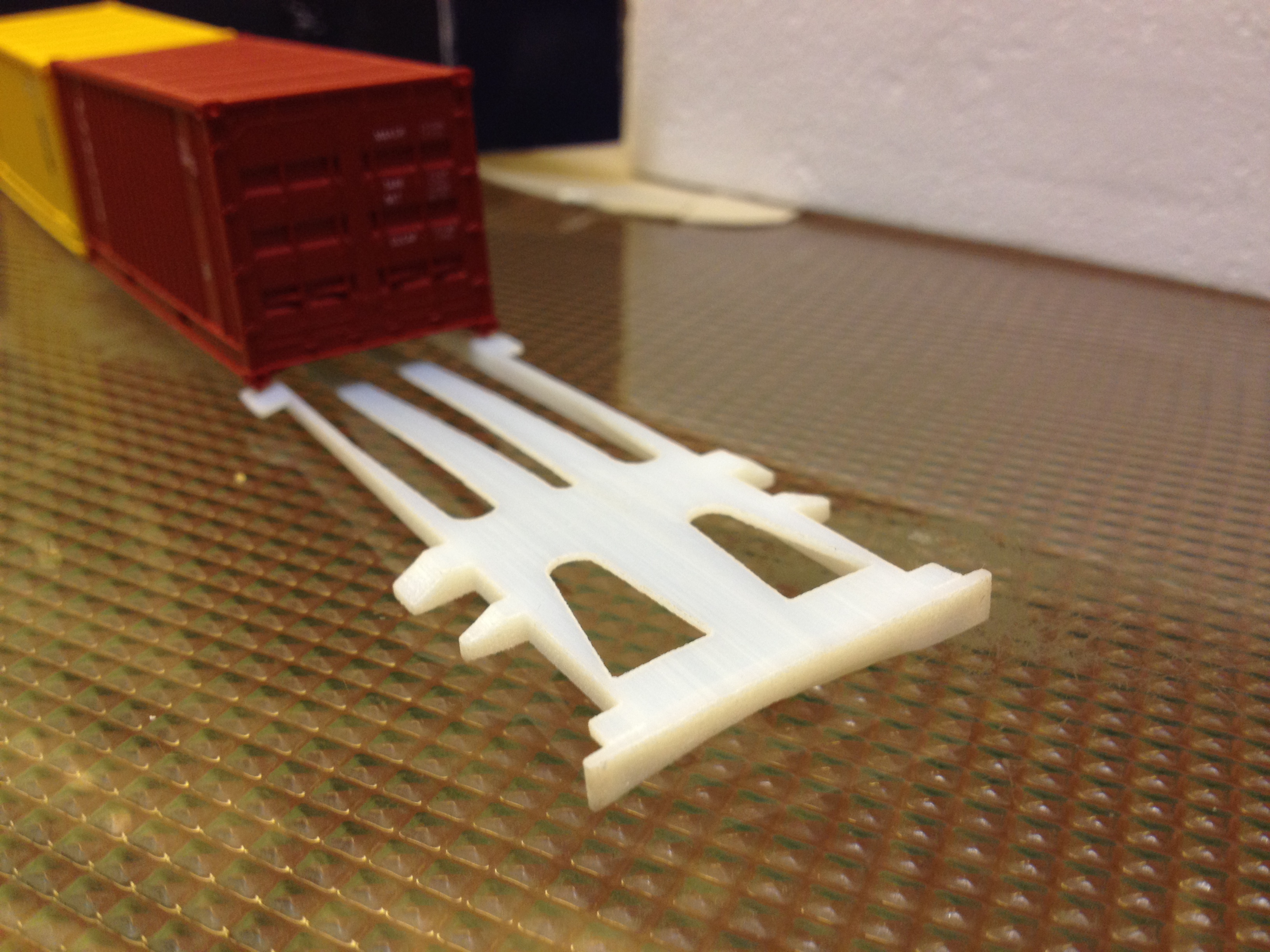

Mi primera pieza en 3D fue para esa plataforma, para sustituir el piso que has quitado por este otro, y quedo en nada. Ni mi experiencia (primera vez), ni el material elegido (a por el mas barato, que era una prueba), ni la propia plataforma era una buena combinacion. Entre otras cosas, sobraban los largueros laterales del bastidor, y si los cortas pierdes toda resistencia y acabaria partida en tres trozos.

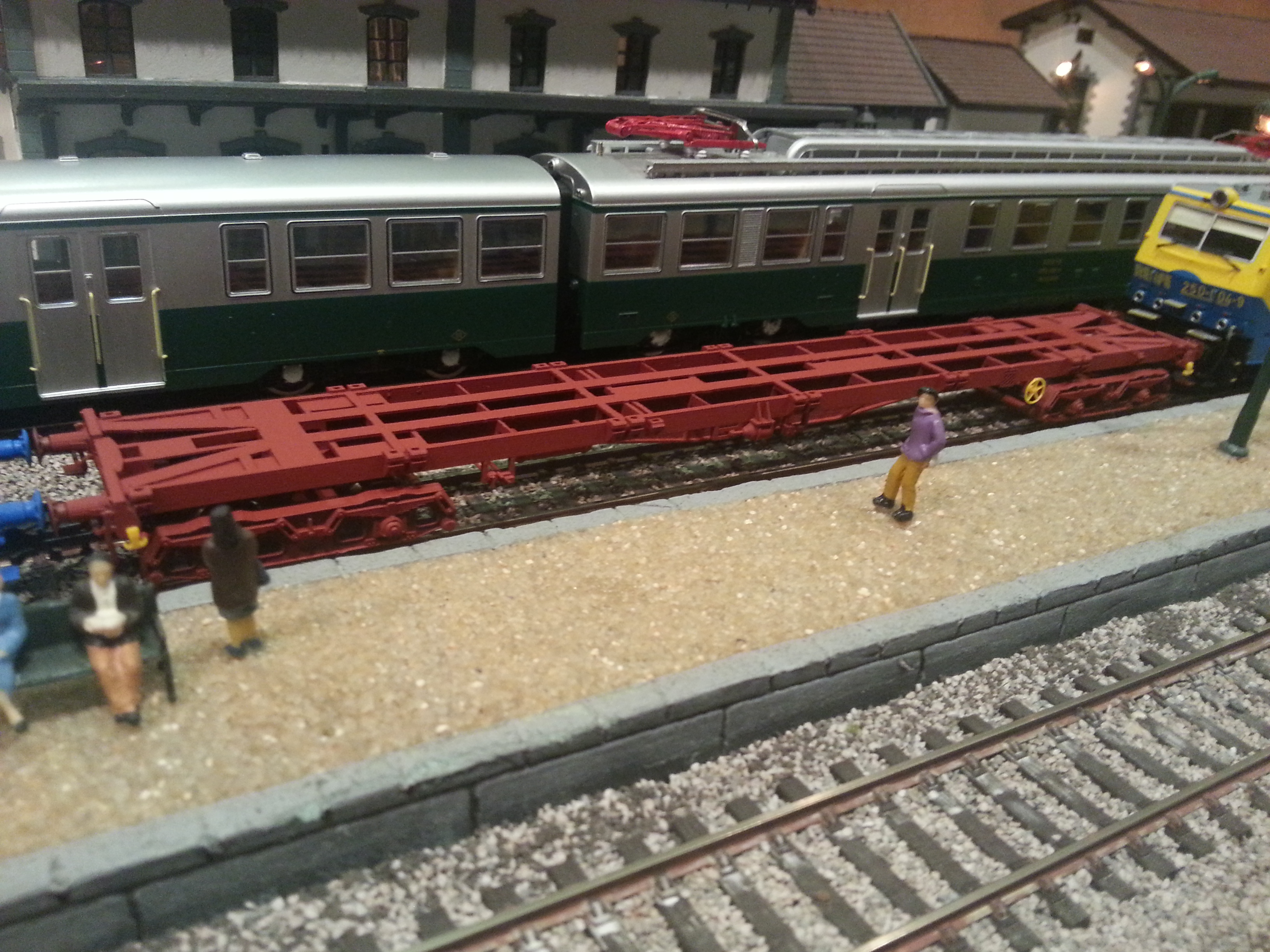

ahi va la mia MMC version 1971 (la unica que llevaba bogies ORE Alemanes)
Version ORE
La misma modernizada con Y21

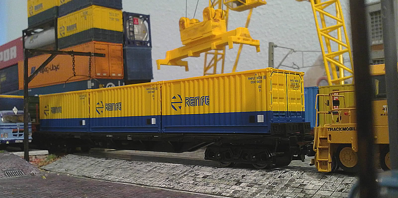

He cogido dos de contenedores Renfe, de momento.
