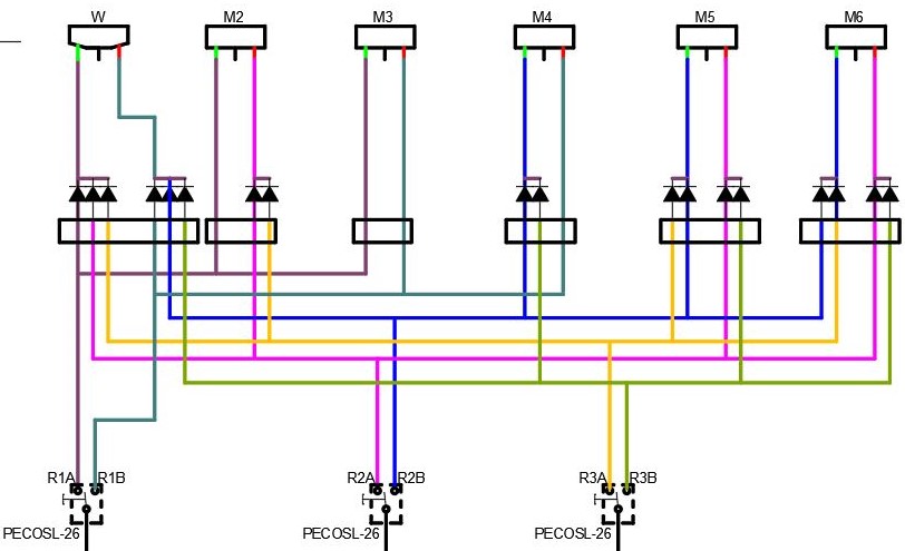

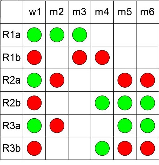

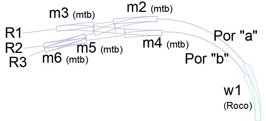

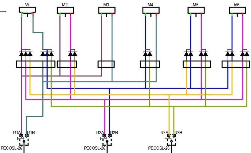

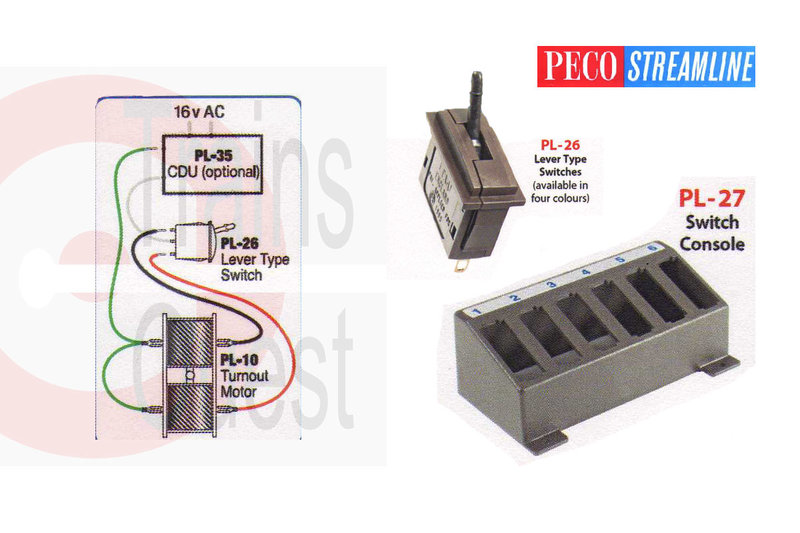

Aunque creo que debería haber seguido en el foro de Modelismo y no de Fabricantes y Novedades, me voy a permitir poner aquí el esquema donde tengo duda de aplicar unosmotores lentos Cobalt o MP. La verdad es que como comenté, para no liar mi cabecica ya más, había pensado en poner los MP6 (de accionamiento por pulsador, aunque sean motores). Además el que marco con una W es solenoide de Roco, que requiere impulso sólo. Los marcados con una M serían sencillamente motores MP6.
Los conmutadores que marco como PL-26 PECO no sé si están bien: se trata de la referencia de Peco que imita unas palancas para desvíos reales y produce un breve impulso para activar las bobinas de Peco PL-10 clásicas. No mandan señal continua, sólo un pulso, aunque parezca lo contrario. No sé si serán fiables a largo plazo, las compré y las probé una docena de veces... no me dieron problemas, pero claro, es poco tiempo. Lo que sucede es que me gusta el que dejando la palanca en una posición u otra, pueda fingir la elección de la ruta por "a" o por "b"...

Mensajes: 2273
Registrado: 21 Mar 2014 12:52
Yo pondría los diodos que te faltan en m2, m3 y m4. Si no, puedes tener funcionamiento inestable.
Nota 08 Dic 2018 09:20
Mensajes: 7083
david141f escribió:

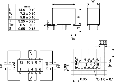

Vale. Viendo este esquema propongo sustituir los motores marcados como M (que serian los MP6) por unos relés biestables y usar la salida de los biestables para alimentar los motores lentos que quieras por medio del cambio de polaridad.
Nota 08 Dic 2018 09:29
Mensajes: 7083
Rele 515-571 de mqta (Avda Goya).gif (21.97 KiB) Visto 2961 veces
El esquema sería el siguiente:
En 5 y 10 entramos el positivo
en 3 y 8 entramos el negativo
en 4 y 9 salimos hacia el motor lento.
Con esos conseguimos que te funcione perfectamente la malla de diodos para establecer las rutas, y con los relés biestable alimentamos los motores con corriente continua continuadamente.
Creo que la solución Malla + Relé biestable + motor lento puede ser la más barata....... y la más divertida de montar!!!!!!!
