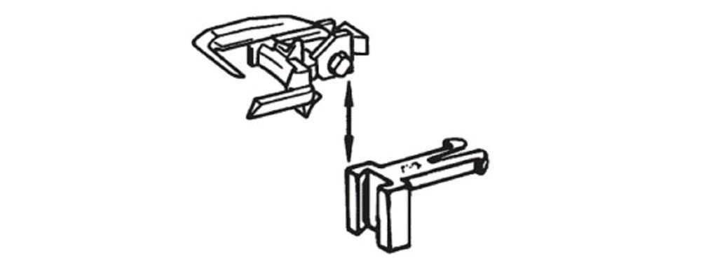

Como veo que nadie aporta soluciones al tema enganche trasero del tender, una solución que se me ocurre es intercalar una arandela en el bogie posterior del tender, para así elevar el conjunto.

Siento no haber visto el mensaje en el que mencionabas el problema. En caso que vuelvas a tener un problema similar y seas usuario de enganches roco de tipo universal o de tipo lanza, se venden unos enganches con cola de milano para ajustar a la altura correcta. Las normas NEM a veces brillan por su ausencia.
Gracias, Bakertalgo. Parece una buena solución.

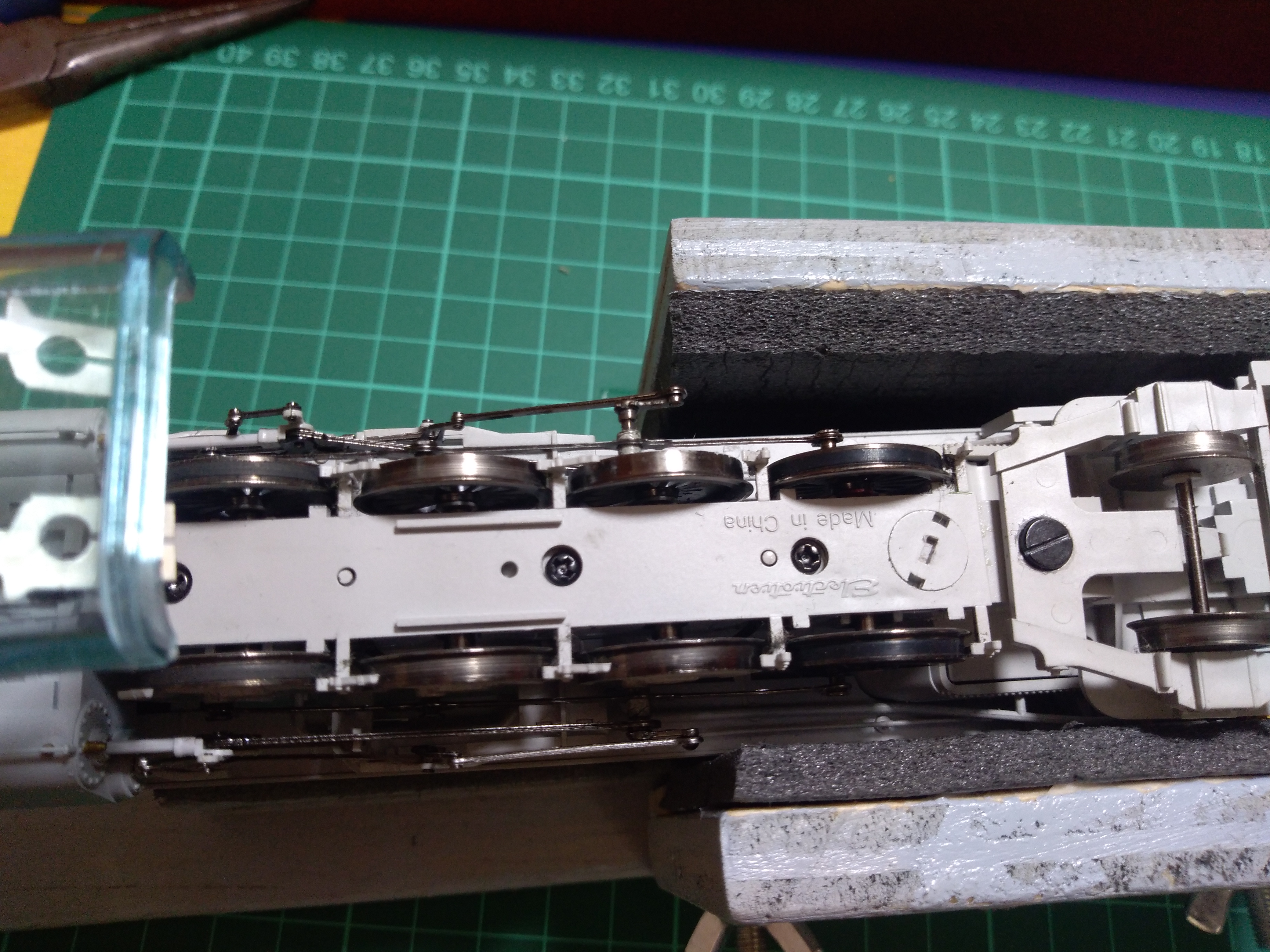

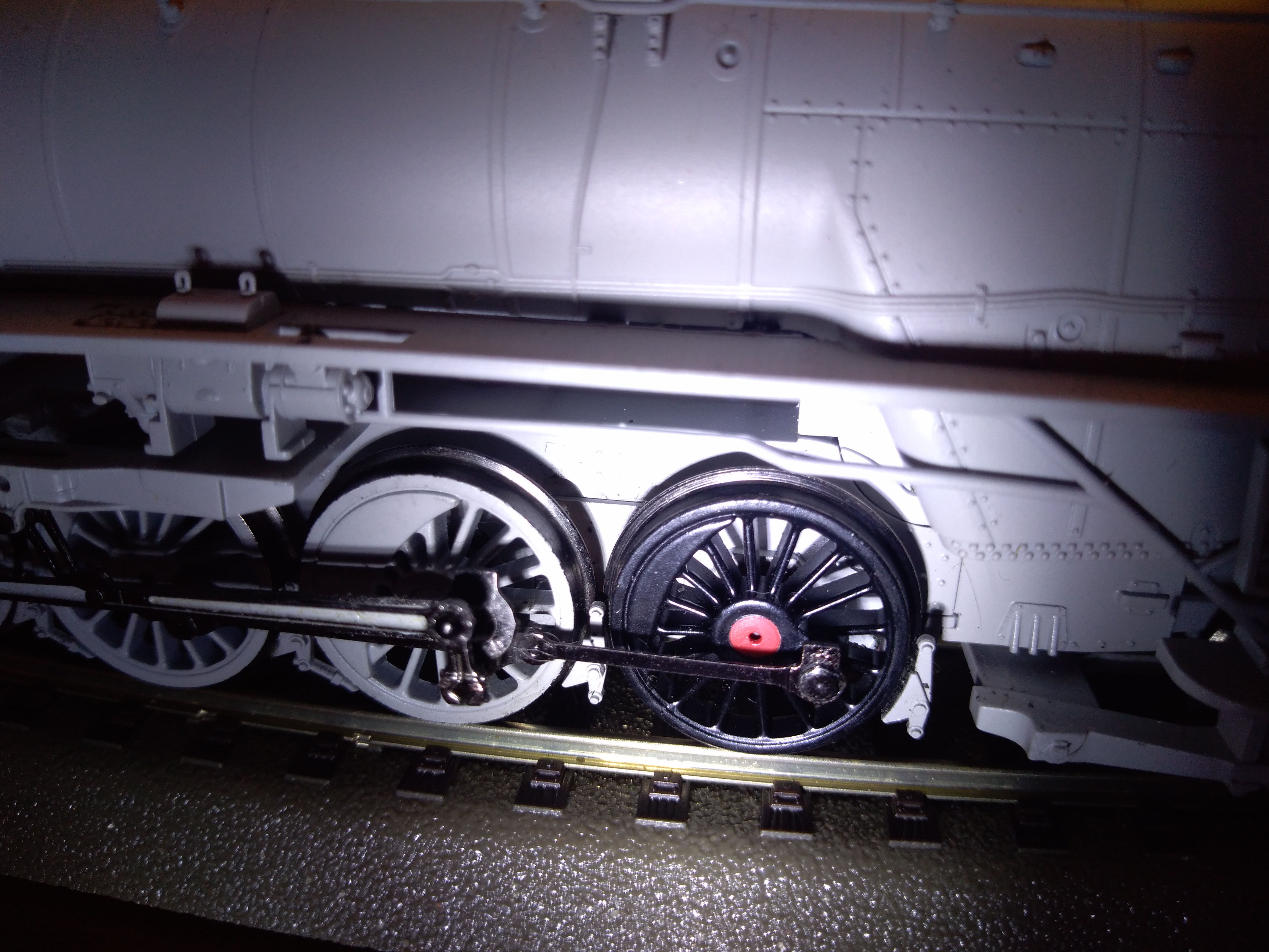

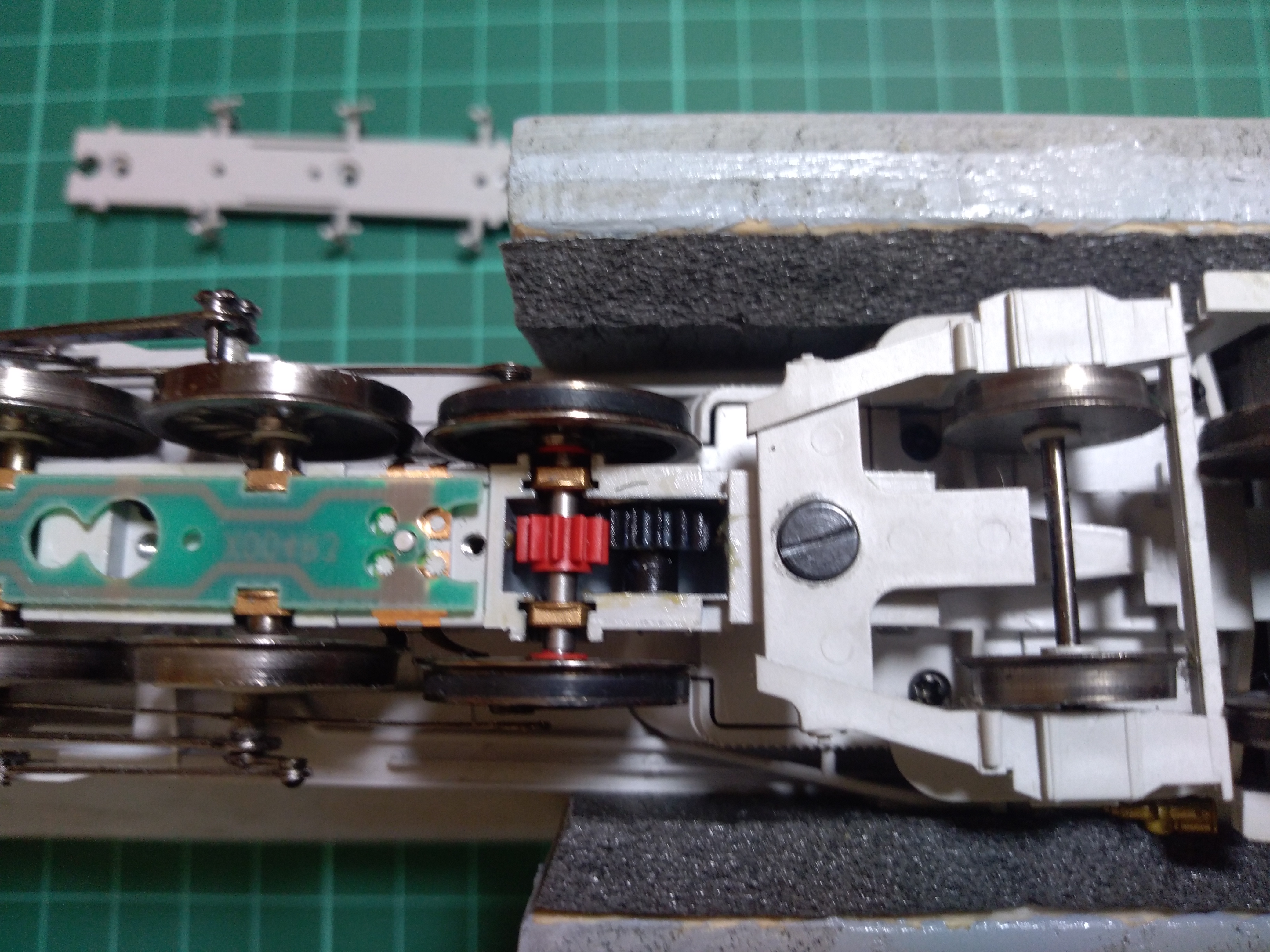

Después de tener la Mikado 4146S ( la gris de North British) parada durante un tiempo, la saqué para rodarla y ante
mi sorpresa empecé a oír ruidos extraños y tirones hasta que se detuvo totalmente y tomé conciencia de que había
sido aquejada de la maldita piñonitis...Como he leído en este foro y otros que el SAT de Electrotrén desde que se radicó
en el Reino Unido no atiende con la prontitud mínima deseable, me planteé la necesidad de acometer yo mismo la repa-
ración si no era muy compleja y empecé a estudiar la situación, llegando a la siguiente conclusión:

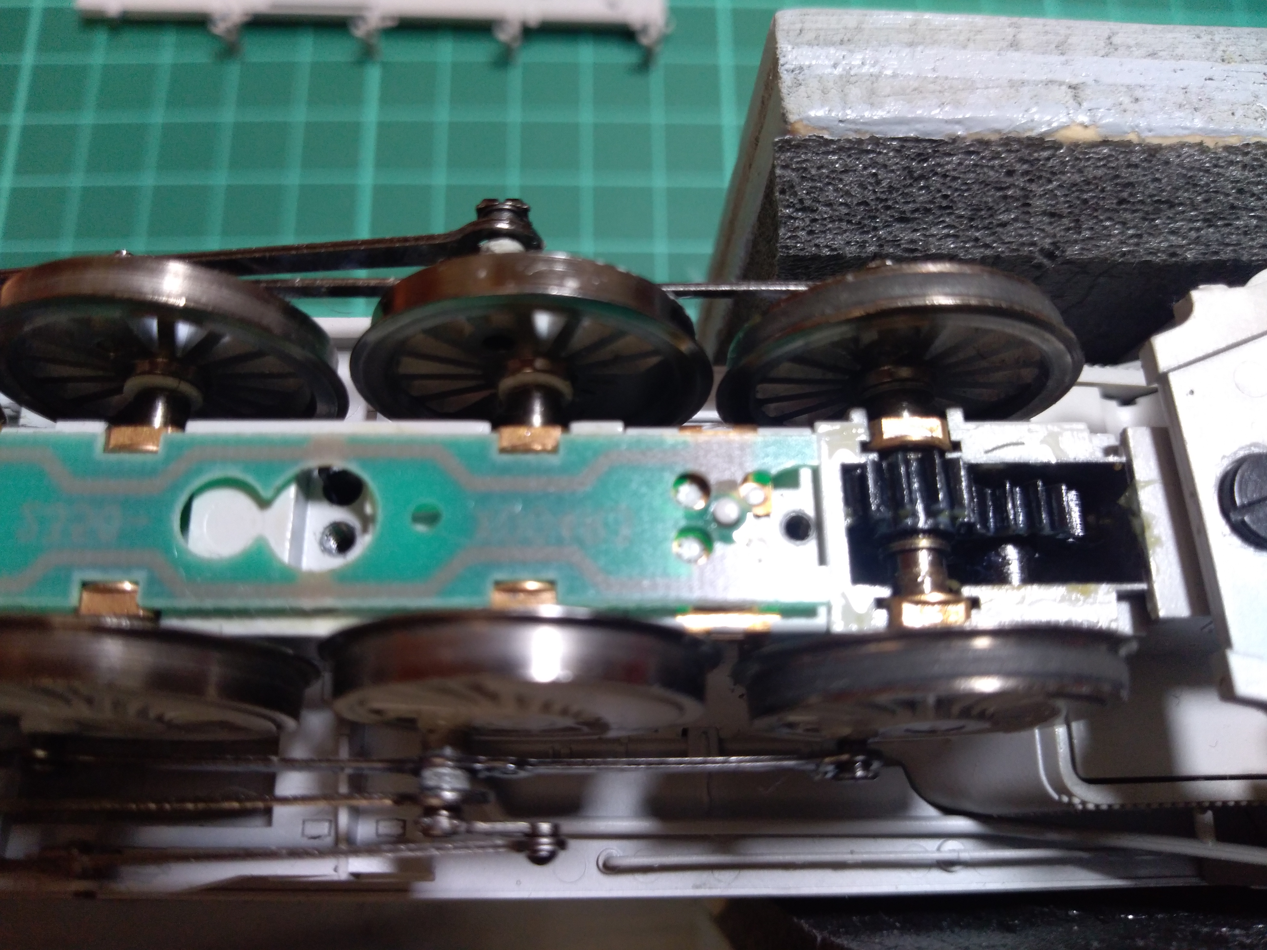

La trasmisión del movimiento a las ruedas motrices de la Mikado, se realiza desde el motor a través del sinfín que ataca
una cascada de piñones que realizan la desmultiplicación de vueltas y finalmente estos trasmiten el movimiento a la rueda
cuarta, la mas cercana al carretón trasero (junto al tender) que es la que tiene el piñón que se avería por rotura (la famo-
sa 'piñonitis') con lo que todo se reduce a cambiar dicho eje por uno nuevo.. El resto de las ruedas realizan su tracción a
través del juego de bielas que trasmiten el empuje desde la cuarta rueda, la que tiene el engranaje..

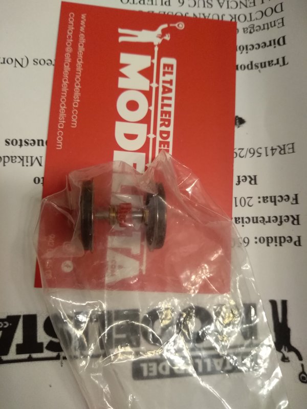

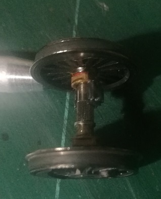

El siguiente paso fue localizar el repuesto que encontré en 'El Taller del Modelista' por 12€ * gastos de envío y que a los dos
días tenía en mi poder con lo que me puse manos a la obra del siguiente modo:

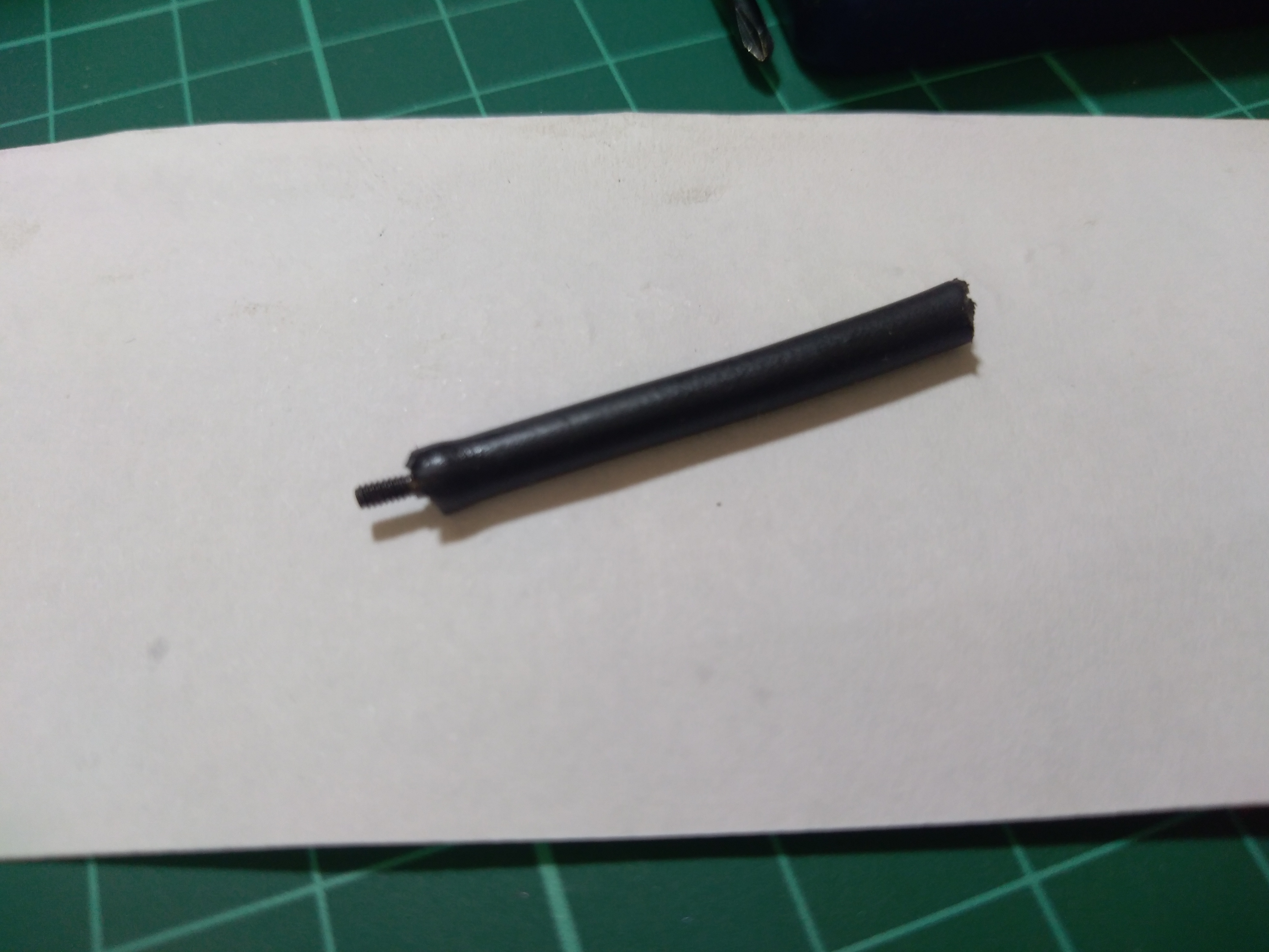

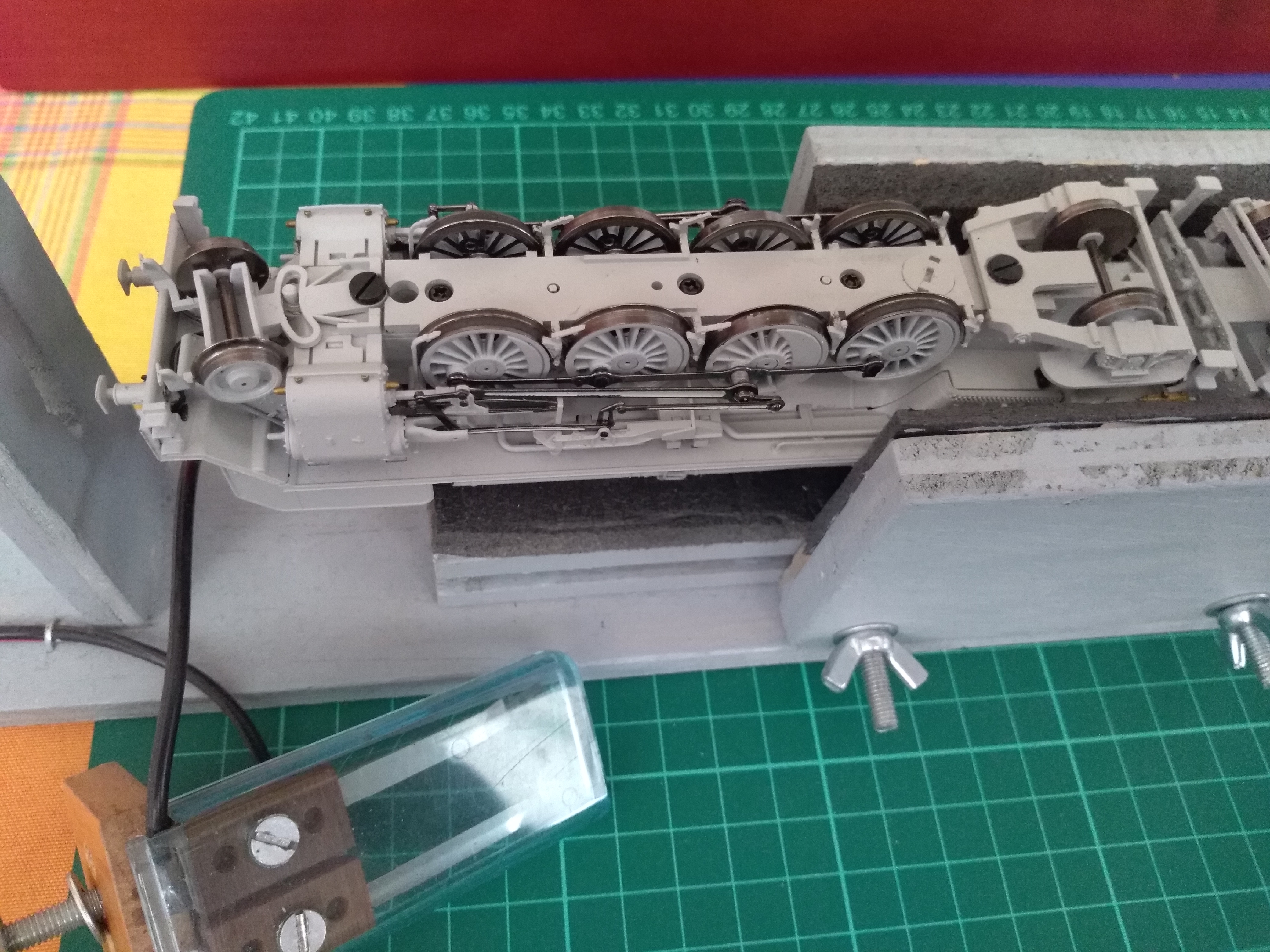

1-Coloqué la máquina invertida sobre un bastidor que uso para mantenimiento y quité los tres tornillos de la tapa del cárter
2-Saqué los tornillos de cabeza exagonal que fijan las bielas a la cuarta rueda (la motriz) dejando las bielas colgando..

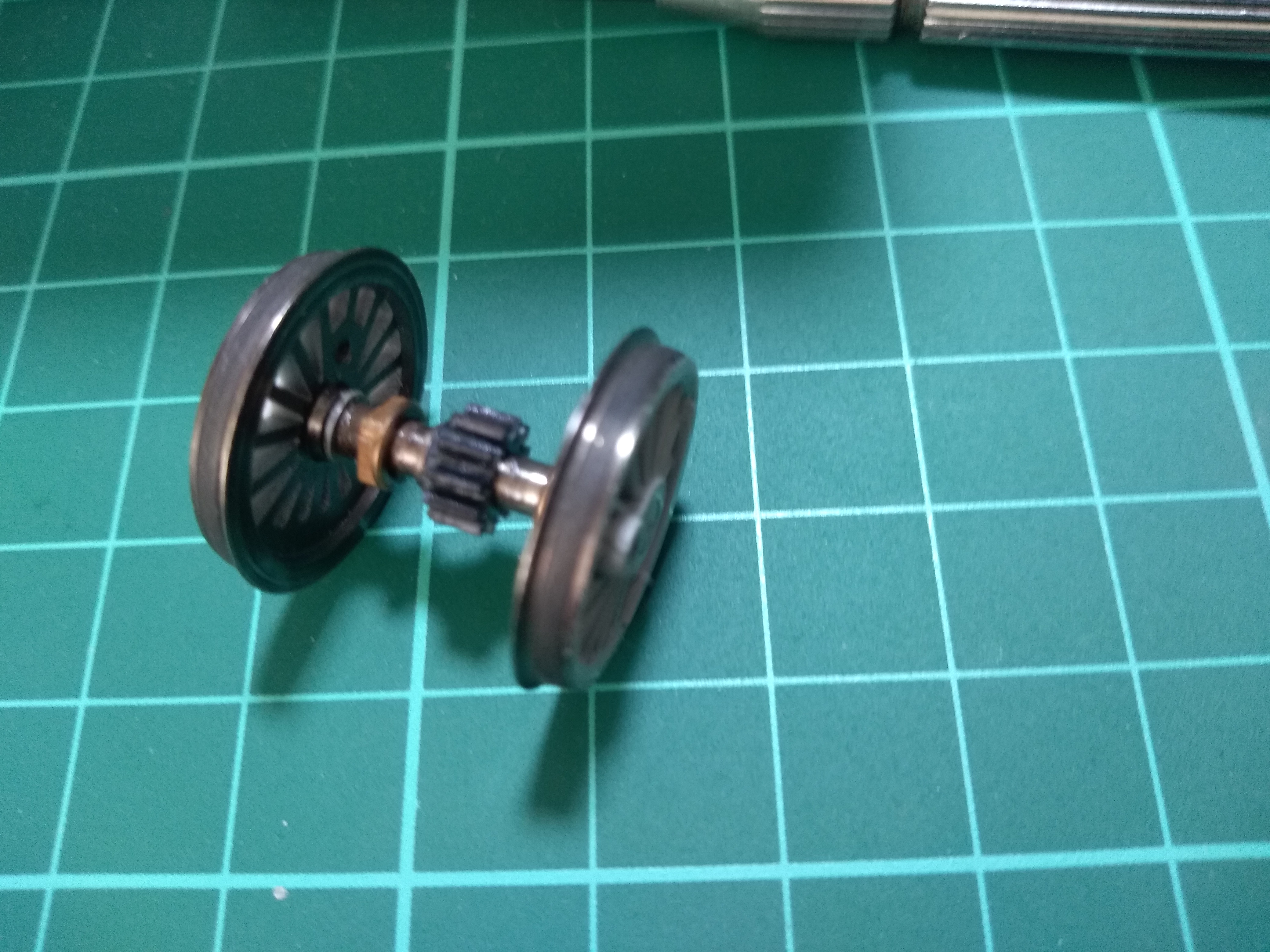

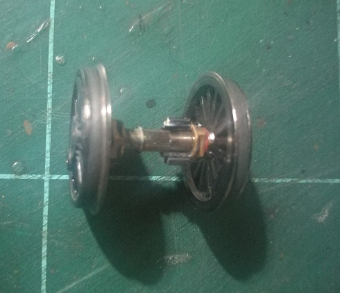

3-En estas condiciones, se saca con facilidad el eje averiado, moviéndolo con cuidado hacia arriba y comprobamos la grieta...
4-Colocamos el eje nuevo respetando la posición de los agujeros roscados enfrentados a las dos bielas, una por cada lado
para mantener el decalaje original que tenía el eje averiado y colocamos los tornillos de cabeza exagonal fijando cada biela
a su lado de la rueda apretando moderadamente, ya que son tornillos pequeños con un paso de rosca muy fino y hay que
tratar con sumo cuidado. Al colocar el eje nuevo haremos un movimiento adelante/atrás de la rueda para asegurarnos que
está perfectamente ubicada y los piñones del eje y cascada de trasmisión hacen buen contacto. Además tened precaución
en insertar los cojinetes de bronce que tiene a cada lado del eje en su sitio comparando como están los de los otros ejes...

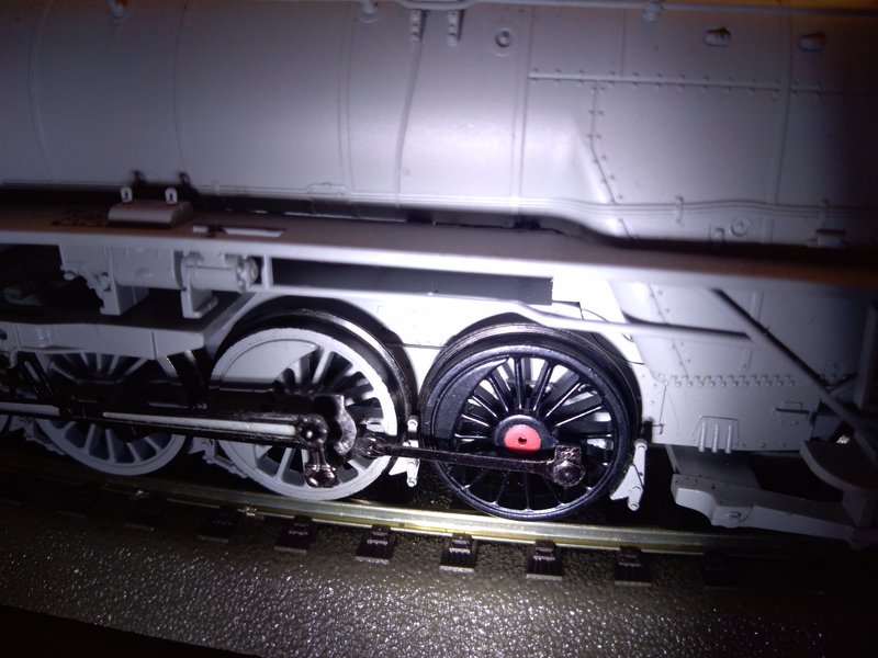

Una vez hecho esto, solo queda volver a tapar el cárter y fijar sus tres tornillos cuidando de meter esta tapa primero por la
parte mas próxima al carretón y basculando hasta encarar los agujeros de la tapa y el cuerpo de la máquina...
Solo nos queda probar la máquina sobre la vía y disfrutarla con la satisfacción de habernos ahorrado no sé cuanto tiempo
amén de no se tampoco cuantos 'leuros'...
Os adjunto algunas fotos dela reparación y espero haberos ayudado,
Saludos, Lugen
Eje nuevo con las ruedas, cojinetes de bronce y piñon de plástico rojo
La Mikado 'enferma'
Sobre el soporte de mantenimiento
Sin la tapa del cárter
El eje con el piñón rajado fuera de la máquina
El eje nuevo con piñón rojo en su sitio
Trozo de cubierta de cable eléctrico usado como 'llave de tubo' de 2 m/m
El cárter cerrado de nuevo
La rueda nueva en su sitio a falta de pintar en gris

Yo por si acaso,he pedido un recambio de este eje al taller del modelista, no es que me vaya a pasar,pero veo que sucede con frecuencia, ya le a pasado a un compañero de asociación, gracias a Lugen no he tenido que buscar la tienda ,Lugen ya lo menciona,y muy bien la explicación del desmontaje de la Mikado :D
Nota 12 Jun 2019 07:44
Mensajes: 7083
El problema no es sustituir el piñón del eje, pues hay mucha oferta de este tipo de piñones en tiendas de recambios de Slot. El problema es cuando de rebote te parte el diente del segundo piñón de la cascada, que este es mucho más difícil de encontrar.

Y si quieres montar eje sin aros ?
Nota 12 Jun 2019 08:10
Mensajes: 2273
Registrado: 21 Mar 2014 12:52
¿no hubiese sido más sencillo pintarla antes de montarla?
Nota 12 Jun 2019 08:16
Mensajes: 2196
Registrado: 12 Ago 2008 07:21
Pues se cambia sin problema. Incluso las que llevan dos ejes con ellos, solo hay que desmontar la biela que les da tracción.
El gran problema es encontrarlos.
