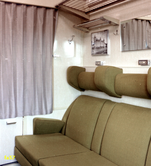

Los paneles entinces blancos. En algunas fotos de los modelos parecenun amarillo palido.
Estaria muy bien disponer de una foto de uno de los modelos de REE abierto, para ver con una vista general los compartimentos y disposicion. Y con las cortinas descorridas.
¡Muchas gracias por la foto!.
Seguire investigando.

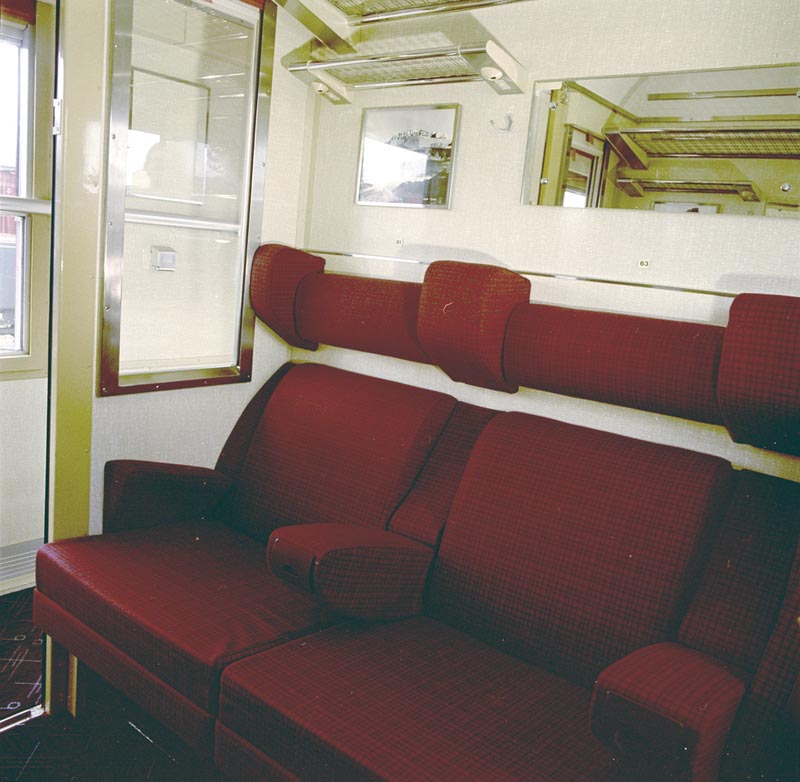

La foto arriba es de un coche misto (compartimientos y furgon A7d), pero es muy probable que coches A9 tuvieran tambien esos colores. Pero, su color "tradicional" fue el rojo, adjunto foto documento SNCF.
UIC-Y interieur rouge A9 5819-07-1.jpg (97.01 KiB) Visto 6107 veces
Come mostra la foto con los asientos verdes, las cortinas son "gris-azulado", para los asientos rojos cortinas de color rosa. No hay muchas fotos color de estos coches. He leido varios Loco-Revue y no hay mucha informaçion :oops: Es probable que el color de las "paredes" fue beige con los bordes amarillos.
Volviendo al tema el coche A7d de Roco no es correcto ya que lleva en el tecto 2 accesos en veze de 1 : en la parte furgon no lleva el acceso, no sè se hicieran lo mismo en N. Hay otros errores en los coches Roco sin entrar en el detallado. Saliento que hube coches capitole (sin logo capitole) en el Puerta del Sol en el recorrido francès.

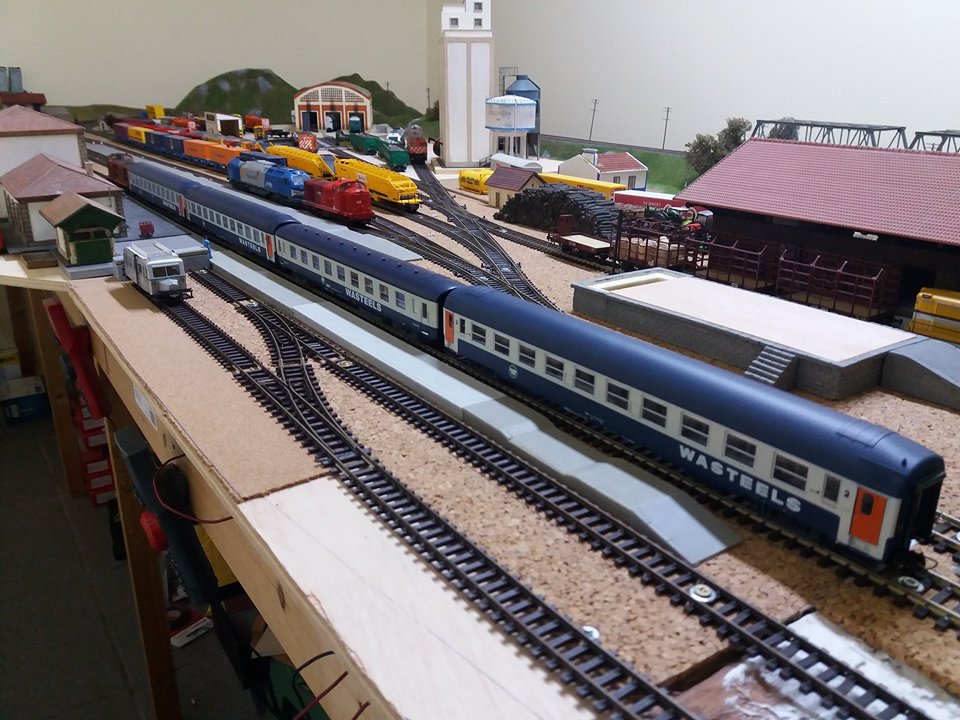

No vuelvo sobre el tema, me quedo con mis Roco y los nuevos REE para hacer 2 ramas : Sud Ex y Puerta. Adjunto foto, perdon por la calidad :oops: :evil:

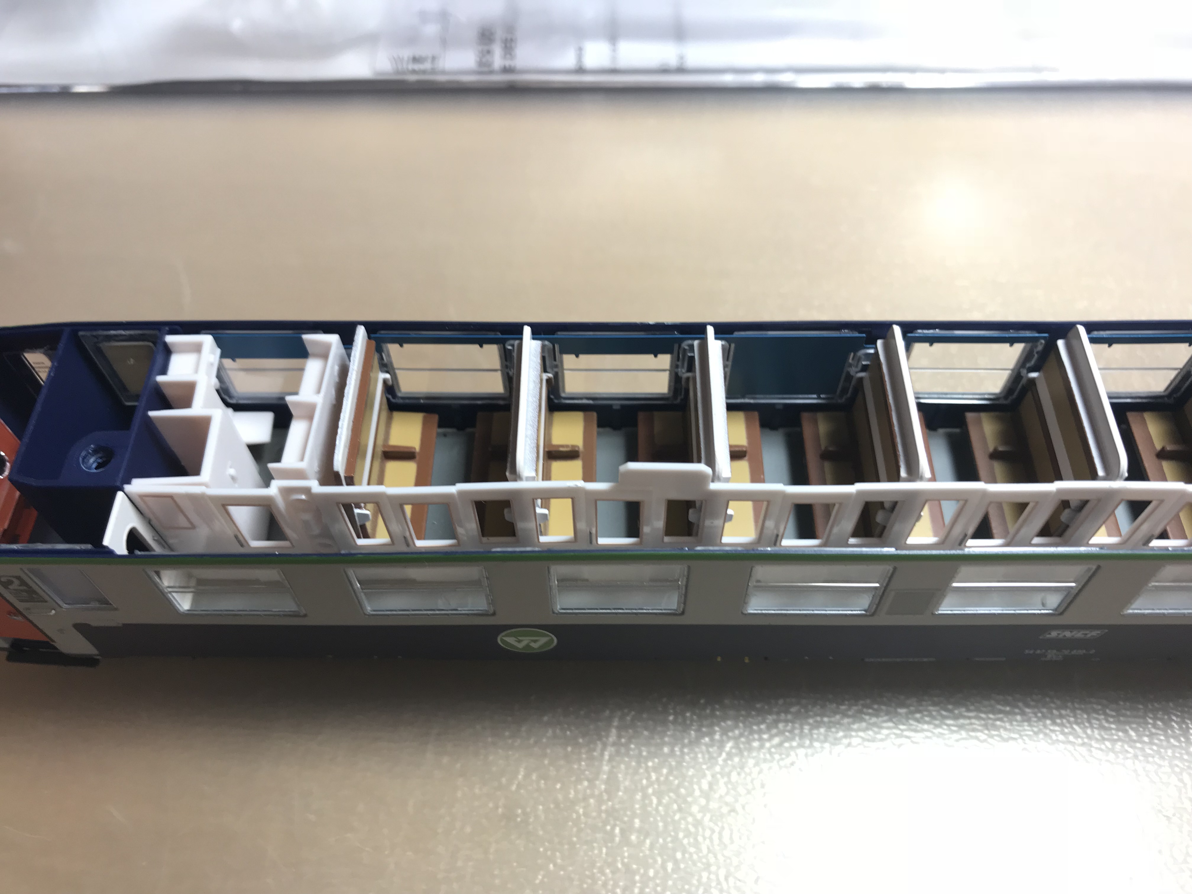

He comprado estos maravillos coches pero he tenido una pequeña incidencia. Una de las ventanas venía despegada y ahora tengo que pegarla, no es un problema serio pero no consigo abrir el techo del coche. ¿alguno de vosotros los ha abierto?¿algún consejo para no dejar marcado el plástico del coche?
Gracias de antemano.

Los modelistas galos, hablan de una verdadera aventura para abrir estos coches.
Intenta en estos 2 hilos de LR:
http://forum.e-train.fr/viewtopic.php?f=65&t=79283&sid=f07434097b48ac75c5ef7da055b59038
http://forum.e-train.fr/viewtopic.php?f=65&t=83570&sid=f9679a5419e5addba1eefa48247f1d84

El techo es atornillado, no lo he comprobado/intentado, la tornilleria se encuentra debajo de los bogies :evil:
La eleçion de hacer el techo separado de la caja no es de la mejor...

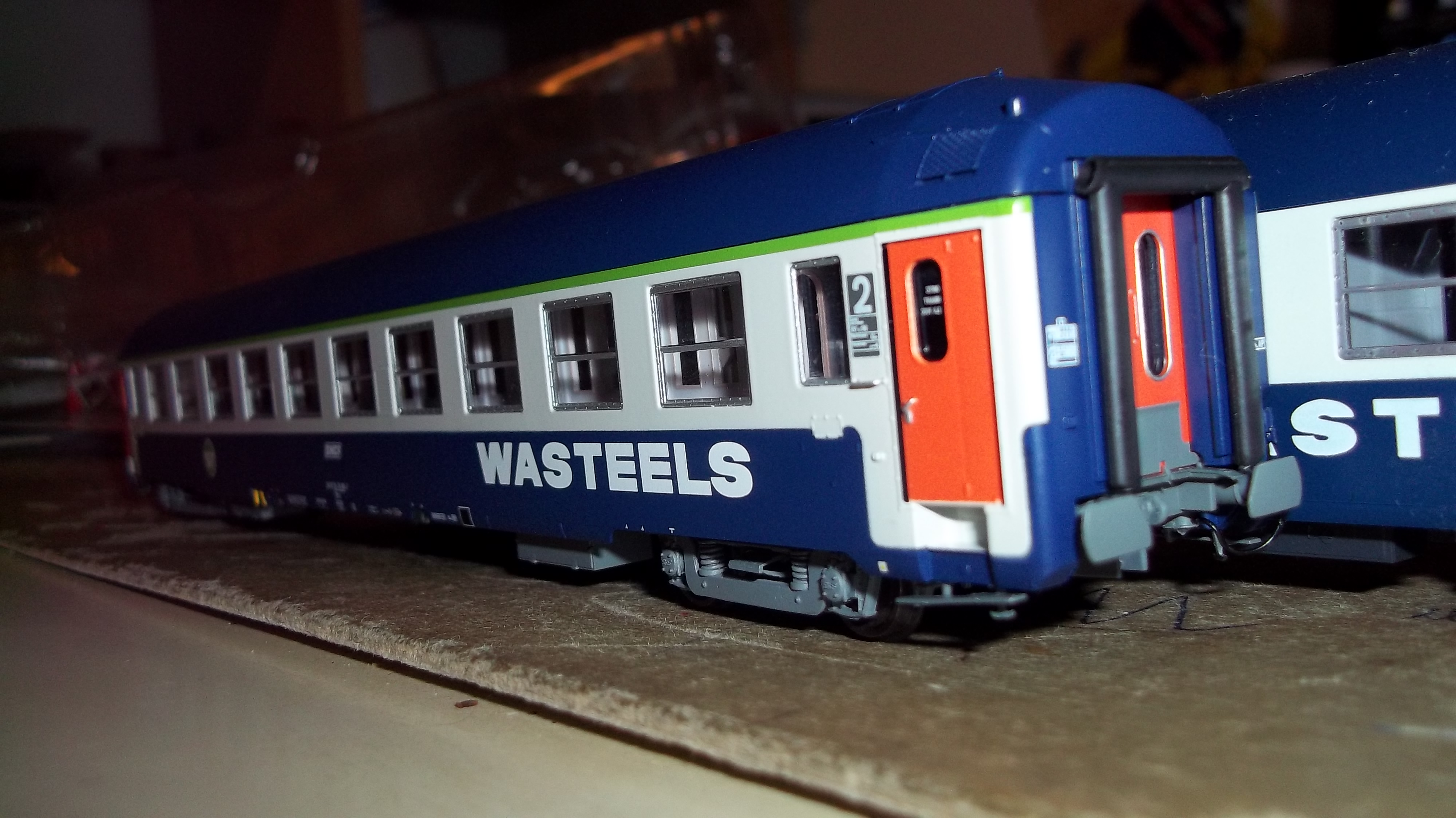

Ayer recibí uno de los coches Wasteels de REE y mi opinión es que son de una buenísima calidad. Tienen detalles que hablan mucho en favor del fabricante: los topes con muelles, los bogies de filigrana, los interiores muy detallados y el aspecto general estupendo. Creo que la relación calidad precio es más que sobresaliente. A lo mejor es que no soy muy exigente, pero es mi modesta opinión. Para los expresos internacionales de nuestras maquetas me parecen insustituibles. Aún no lo he comparado con uno de ROCO porque no lo tengo a mano, pero creo que le supera bastante.

3 carriles se lo abres, algunas fotos de como hacerlo, no seria mal ! Es un interviento obligado para quien le pone luz !

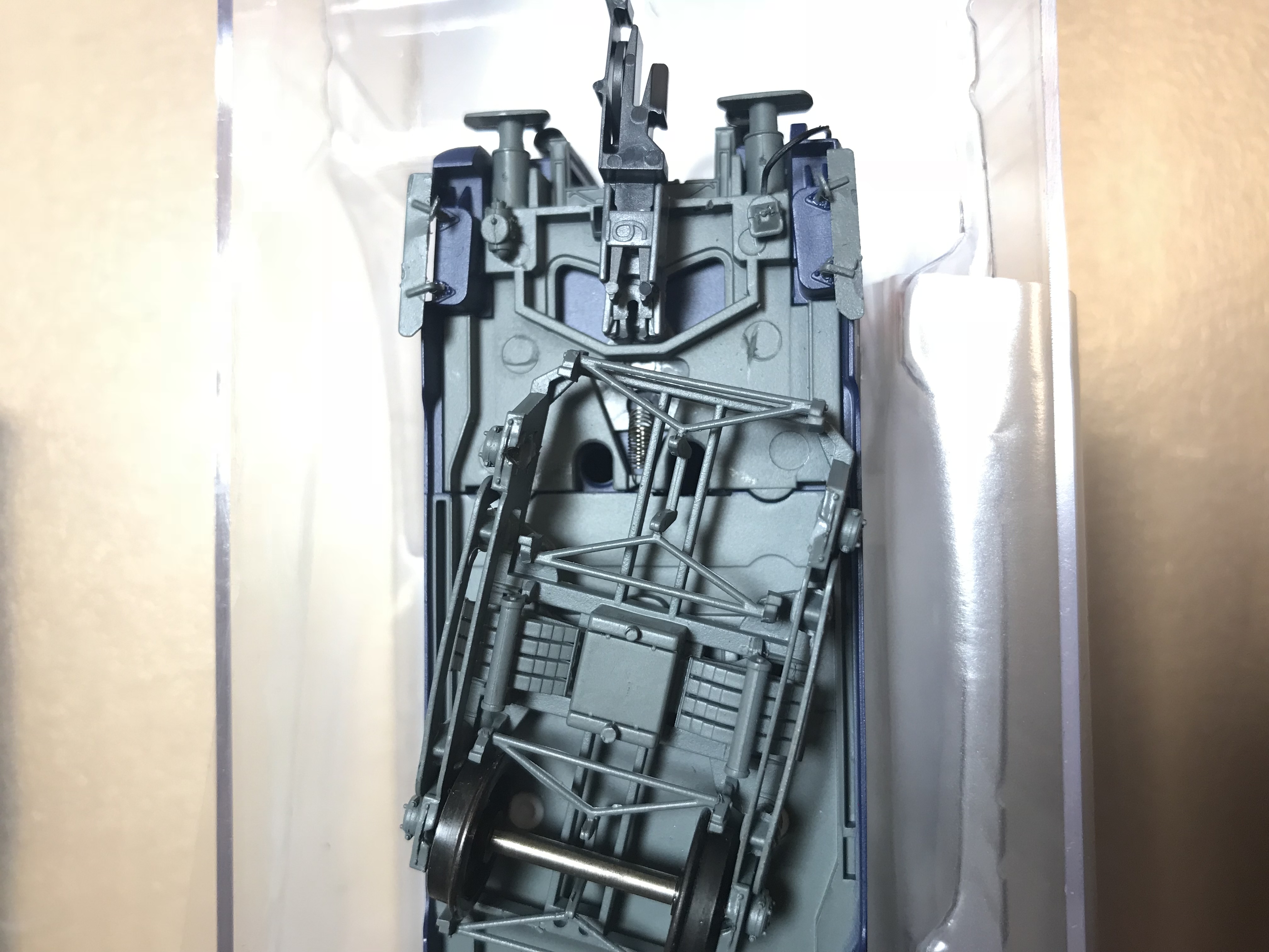

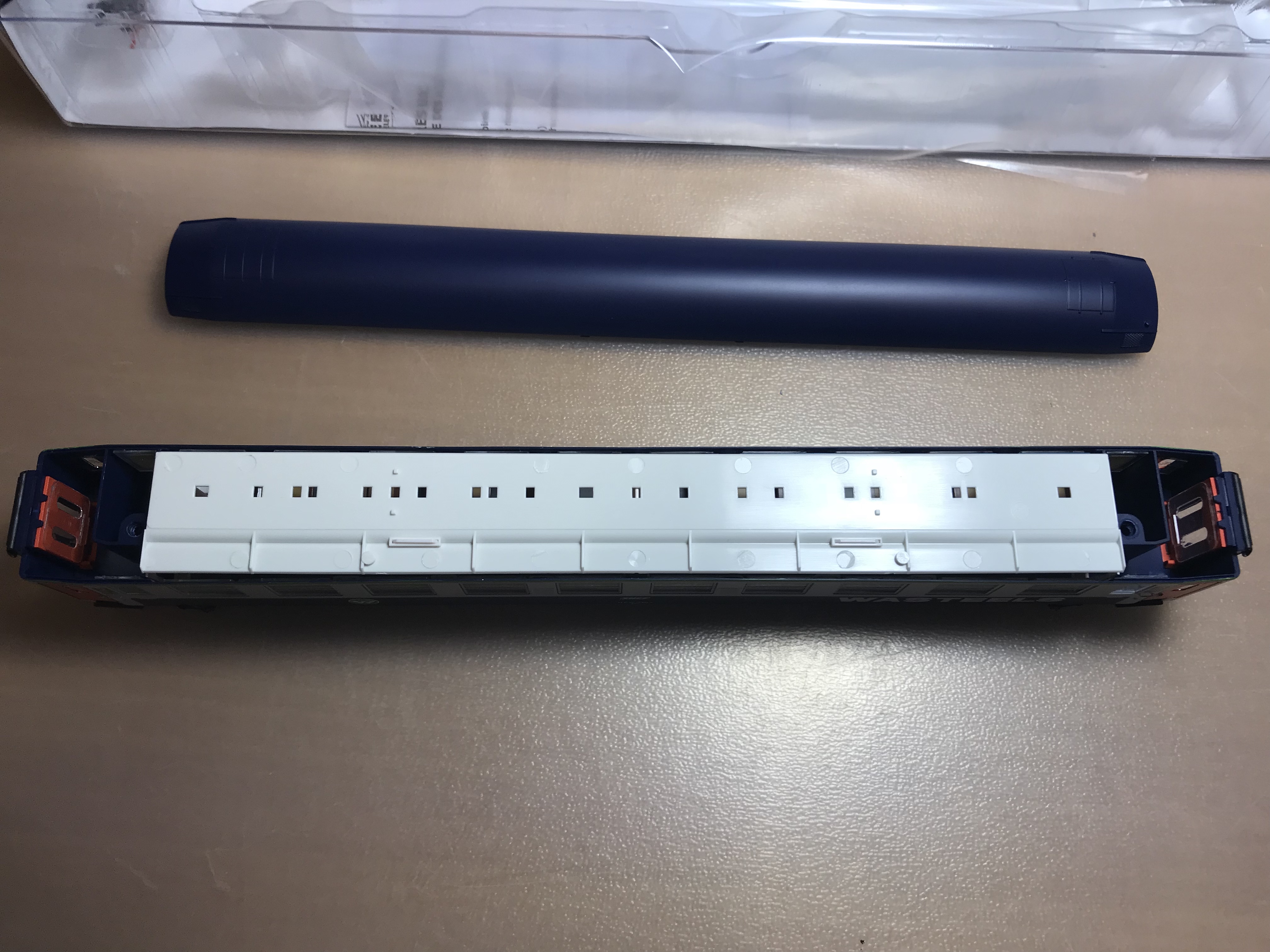

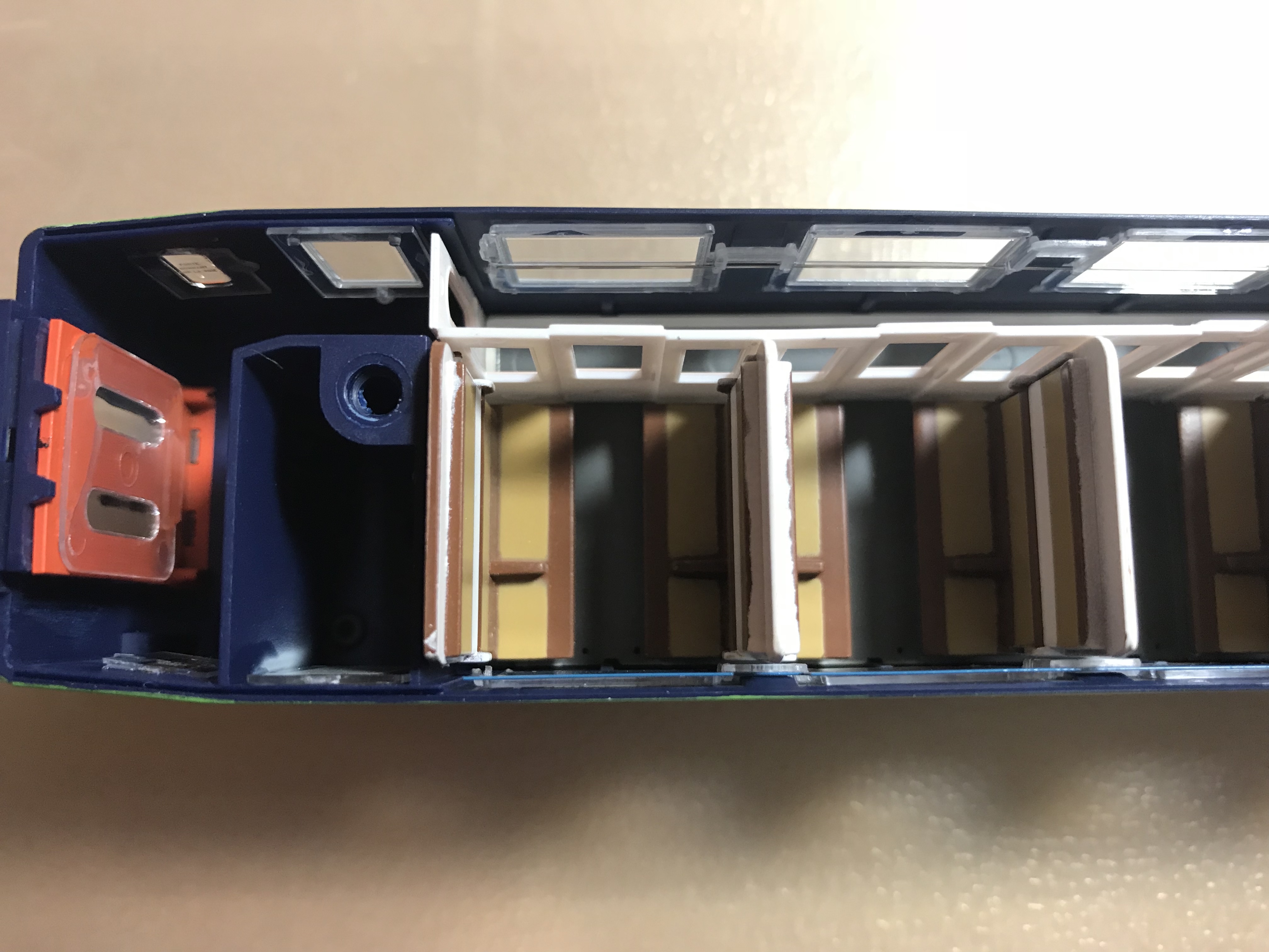

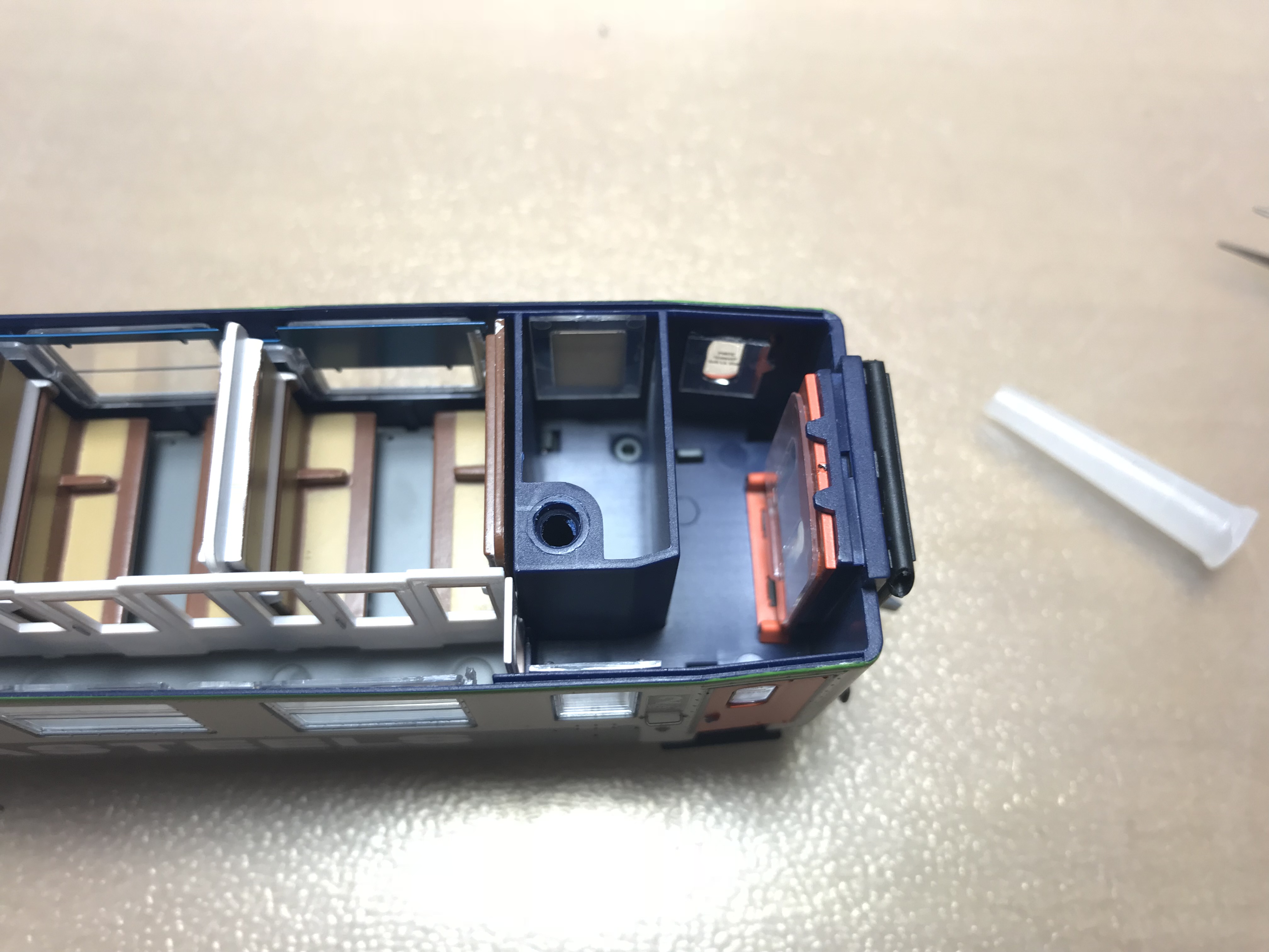

Informaros que la ventana ya colocada en su sitio. La apertura del coche no es excesivamente complicada pero si laboriosa (hay que hacerlo con tranquilidad y paciencia).
El tornillo de apretura esta en uno de los dos orificios a los lados del muelle de elongación que se ven en la primera foto (uno en cada extremo). Para verlo es recomendable tener una linterna a mano.
Para cerrarlo, se tiene que colocar la plancha blanca que sujeta la placa de led en la posicion correcta para que pueda cerrarse el techo (última foto).
Uno de los tornillos me ha costado un poco que volviera a cebar (temí que se hubiera pasado de rosca al ser plástico, felizmente no fue así).
Ahora a disfrutar de estos bonitos coches. Toltamente recomendables.

Bueno, aquí otro que se ha adueñado de una unidad de estos Wasteels de REE. Es el primero de ésta marca que compro. La calidad de detalle me parece bastante buena, a falta de hacerlo rodar algún dia ya que no tengo maqueta ahora mismo.
