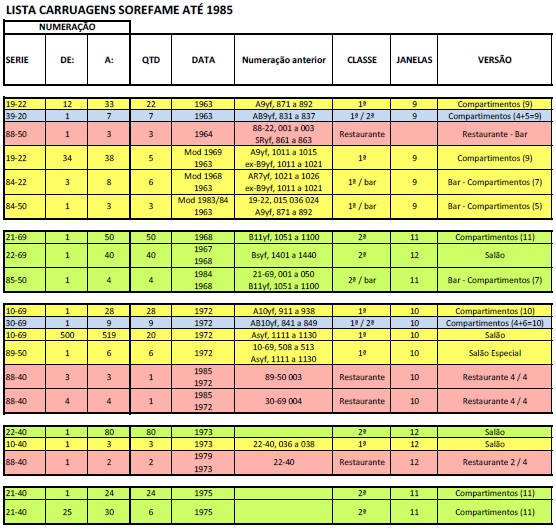

A ver, no creemos más confusión.
Cuando contamos ventanas, NO contamos las del WC ni las de las puertas. Esto es una práctica universal y normalizada. Sólo contamos las ventanas grandes, que son las de los departamentos, y en general coincide número de ventanas con número de departamentos.
Luego, los A9yf son de 9 ventanas y 9 departamentos, que es lo que indica el "9" detrás de la "A" de 1ª clase. No son de 11 ventanas ni de 11 departamentos.
Los que esperamos para un Sudexprés "normal" de los años 70 y 80 son los B11yf ( 21-69 ) o los 21-40, de 11 ventanas "grandes" y 11 departamentos. En la matriculación UIC, el "21" de estos coches significa precisamente ésto : "2" de 2ª clase y "1" de 11 departamentos = ventanas.
Inserto una lista de los Sorefame reales.

Correcto, modifico el post anterior.

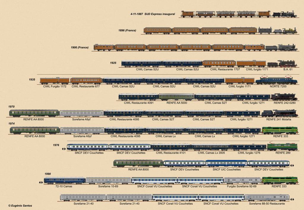

Creo que conoceis la obra de Eugénio Santos. El ha ido recopilando cientos de composiciones de todo tipo en formato de libro. Todas las composiciones ilustradas estan debidamente respaldadas por relatos o evidencias. Hasta la fecha se han publicado dos libros. Uno de los próximos se acercará a trenes internacionales como Sud o Lusitânia. Os dejo aquí un pequeño adelanto.

En esta página de muestra de composiciones ( Sud-Exprés ), la de 1976 está tomada de este mismo foro partiendo de una anotación mía que transcribí. Concretamente es del 17-07-1976 y, vale la pena señalarlo, representa sólo 1/2 Sudexprés, la parte digamos más "noble"; los coches de 2ª clase 21-40 ó 21-69 venían detrás en otra composición separada. El dibujo está falseado ya que el coche literas UIC era un Wasteels, y ninguno de los 4 coches a literas DEV era en la presentada decoración azul y blanco : por aquel año eran verdes o verde y plata, con o sin inscripciones Wasteels. Los otros coches si están bien representados. El 1ª clase Renfe era el AA-8012 y la locomotora la 8925.
