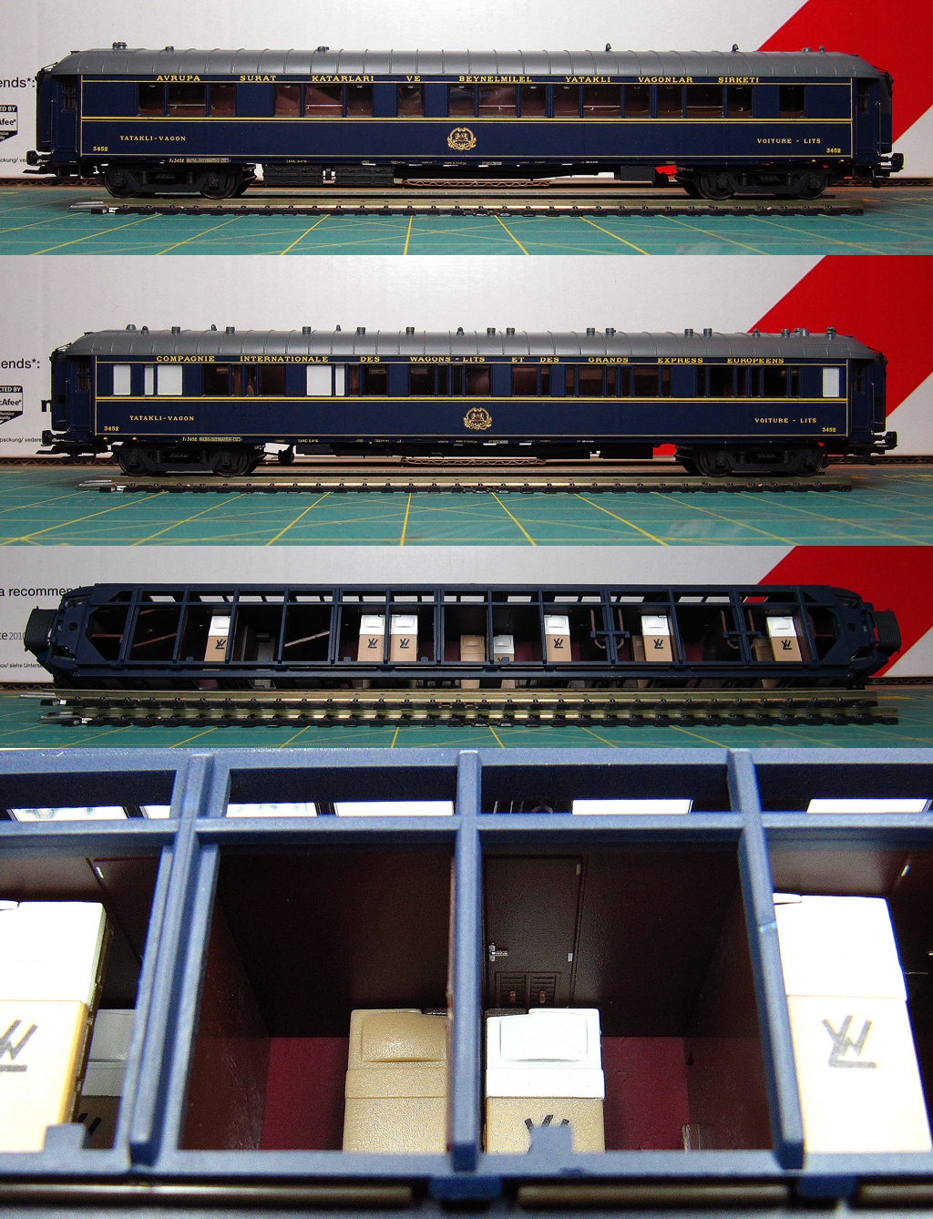

De momento solo ha salido el 49136.
49136 WL SG bleu, livrée 1956, CIWL, châssis long, toit anglais, monogramme, gérance SNCF (3452) (Según LSM).
49136 LSM
La imagen de arriba corresponde al lado pasillo, donde podemos ver la secuencia de ventanas de un S1/S3/SG/SGT/STU.
La segunda imagen es la del lado departamentos, donde podemos ver la secuencia de ventanas de un S1/S3/SG/SGT. En el STU se taponaron dos ventanillas estrechas del extremo derecho.
La tercera imagen corresponde a los interiores. El coche en cuestión es un SG, dada la presencia de las toilettes adicionales, para las que se han suprimido dos departamentos.
Y en la cuarta imágen se ve la pifia de las puertas en los departamentos con las camas 9 y 11.
Para "iberizarlo" hay que efectuar las siguientes modificaciones.
1.- Volver a dejar transparentes los vidrios de las toilettes adicionales.
2.- Suprimir los tabiques de estas toilettes e instalar las camas, que vienen en la bolsa de accesorios del coche. También vienen persianas a diferentes alturas.
3.- Según se ve en la foto, dejar los cuatro departamentos de la derecha como dobles y el resto como singles.
4.- Cambiar rotulación. Un conocido ya se ha puesto a ello y, con las calcas de Trenmilitaria para los UH, ya lo tiene en portugués. Queda bastante bien con lo de "Companhia Internacional das Carruagens-Camas.
5.- Añadir freno de vacío. En el bastidor están los agujeros para encajar los cilindros de freno, lo que da que pensar.
6.- Añadir las señales y portaseñales de RENFE en los testeros.
7.- Añadir cualquier detalle que, seguro, se me ha pasado por alto y meterlo en un tren ibérico.
Una matrícula que le sirve, el 2942 (página 71 del Aranguren, arriba a la derecha)
Última edición por Ciwl el 24 Jul 2012 21:34, editado 1 vez en total

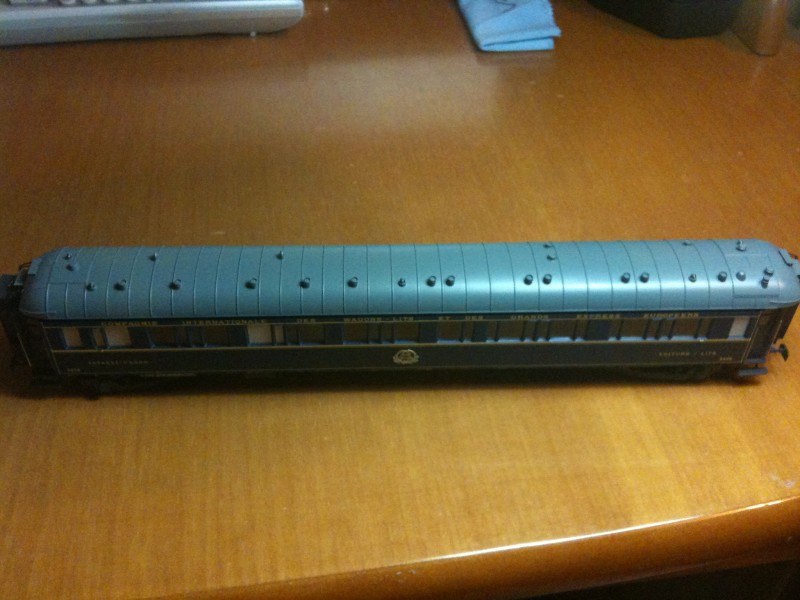

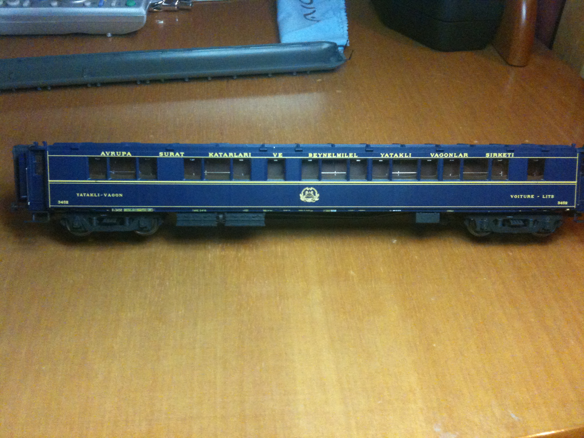

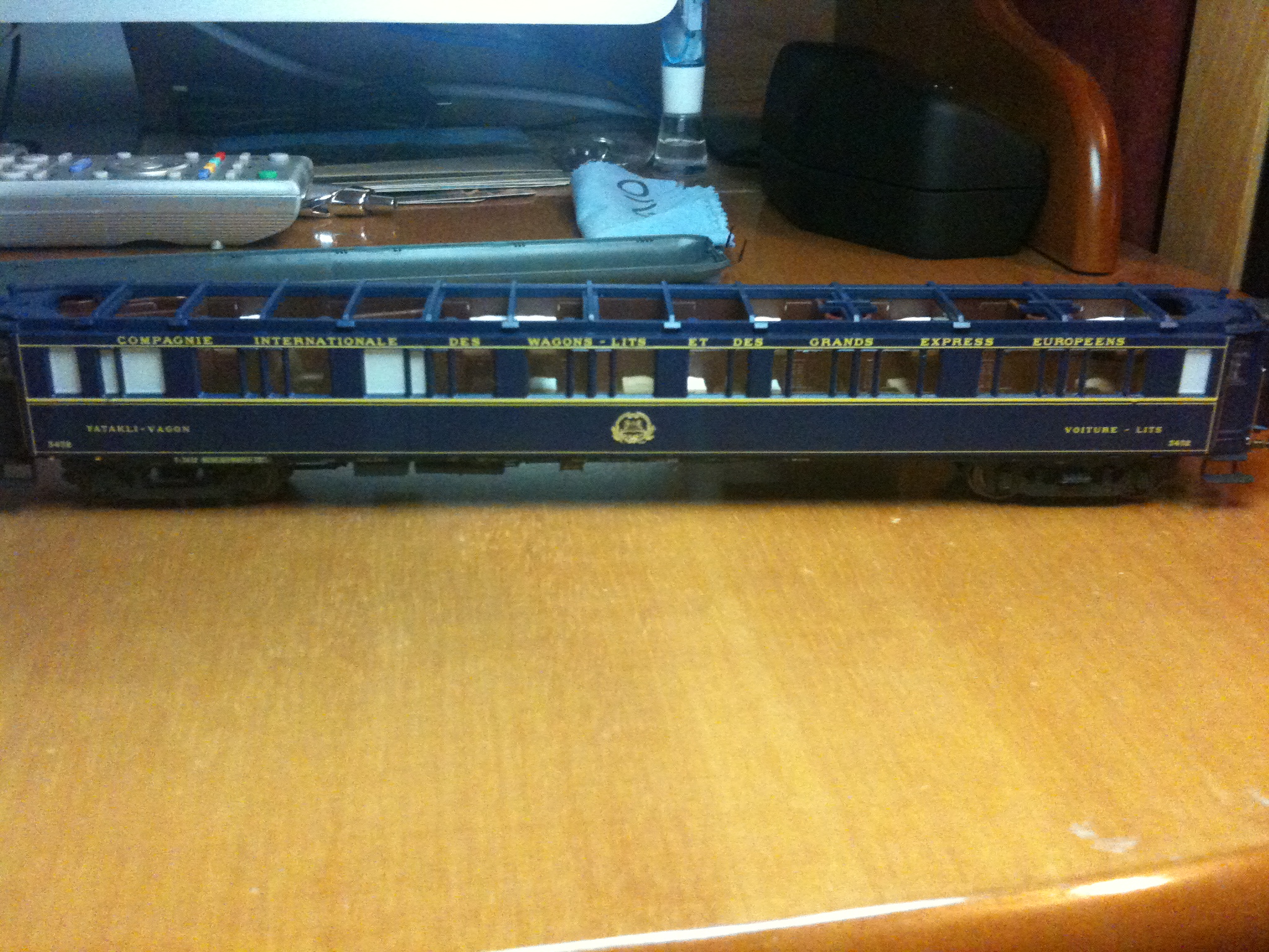

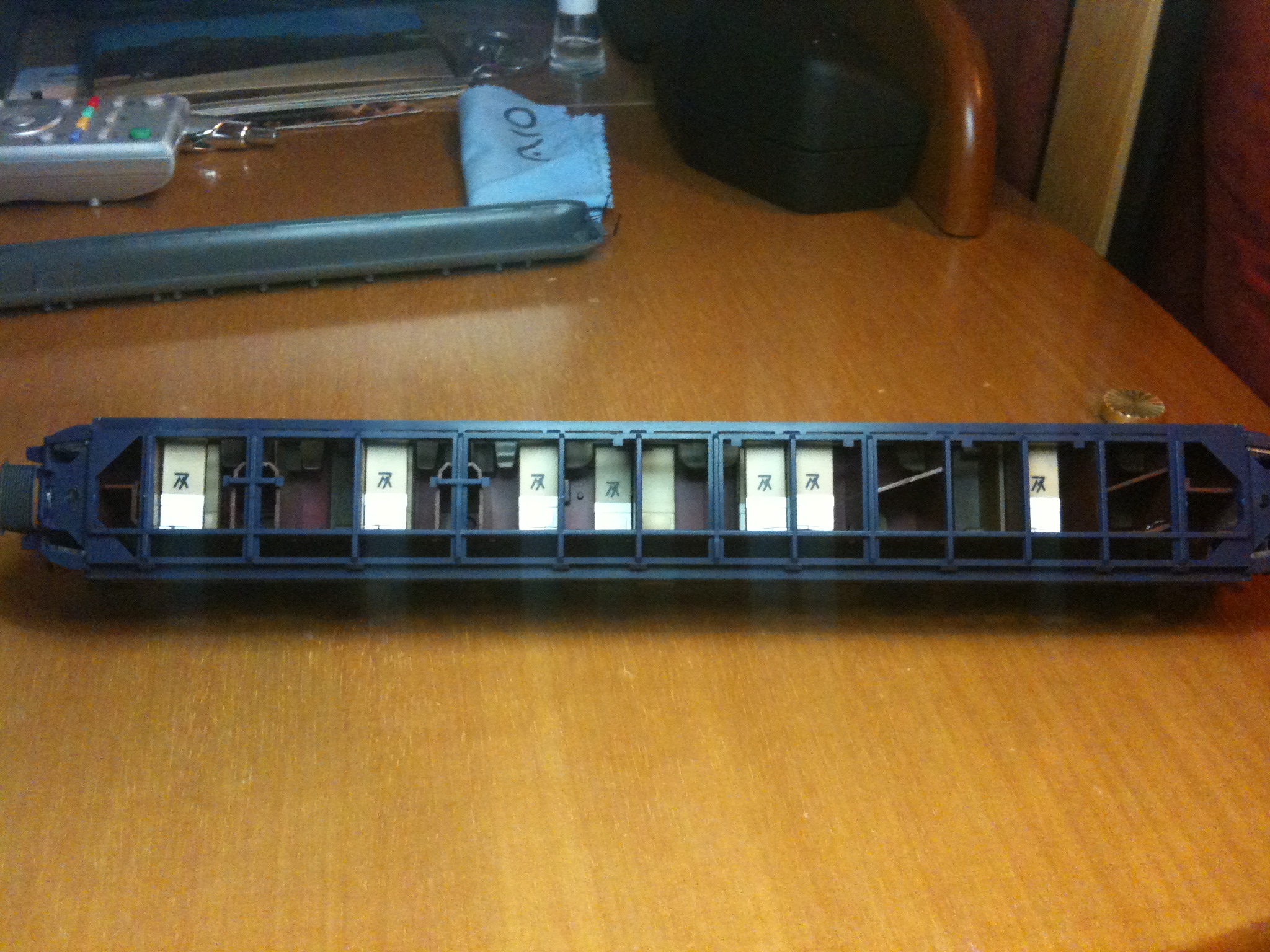

Hola a todos. Angel hoy he recibido el mio, y una vez desmontado el techo, creo, corrígeme si me equivoco, que el 49136 coincide plenamente con el plano que hay dentro del PDF de 1964 que tienes colgado, y concretamente con el SG ó el SG modernizado que figura como plano diagrama 170, ambos tienen la distribucion de los lavabos intercalados, la única diferencia es la cantidad de camas, y me inclino más por el SG modernizado de 20 plazas, ya que alguna de las que deberian ser singles según plano, en el coche lleva dobles.

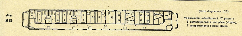

Adjunto una imagen del SG, que es el mismo, ya digo que la diferencia es la cantidad de camas.
Por cierto, aunque el mio es de los reeditados, le sigue faltando la misma puerta que al tuyo.

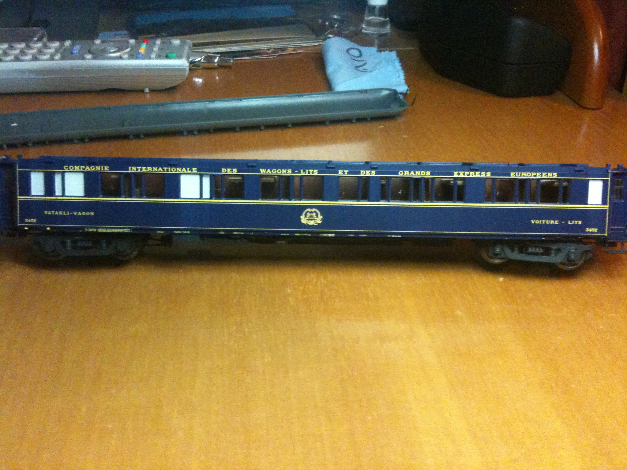

Fant, si te sirven estas hechas con el movil, incluido interiores.
Benito Guerra.
Para el caso que nos ocupa, es el SG antes de modernizar, ya que lleva los lavabos antiguos en los departamentos dobles. En cuanto al número de camas, piensa que viene preparado para disponerlas a gusto del consumidor y, si te fijas, hay dos departamentos en posición de día. Todo esto es desmontable y reacondicionable al gusto, igual que las cortinillas de las ventanas.
En cuanto a que departamentos son singles o dobles, muy sencillo. El que lleva dos numeros en la cama es doble y el que lleva uno es single. El número era el usado por WL para vender los billetes, por eso en los singles se saltan las pares. Y, como se puede ver en la foto, sobra una cama superior en un departamento single, concretamente la nº 14, que no debe llevarla.

Hola Angel, por eso pensaba que se podía asimilar al de 20 camas, ya que como alguno de los singles del plano, en el coche está doble, pensé que era más lógico que añadiendo camas llegáramos a las 20.
Muy contento con la calidad del mismo, iremos esperando a los próximos, para hacernos con algunos, los de época II, tienen que ser bonitos, aunque a la marcha que los sacan, no sé para cuando estarán.
