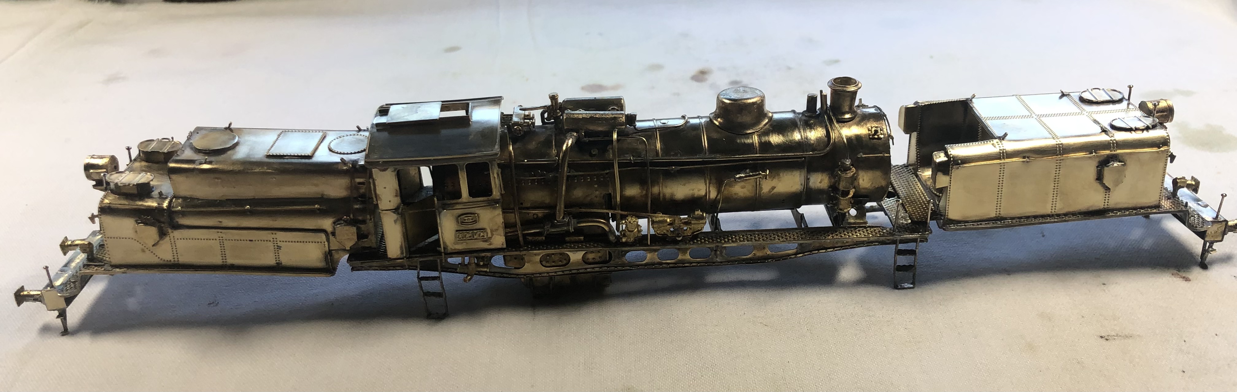

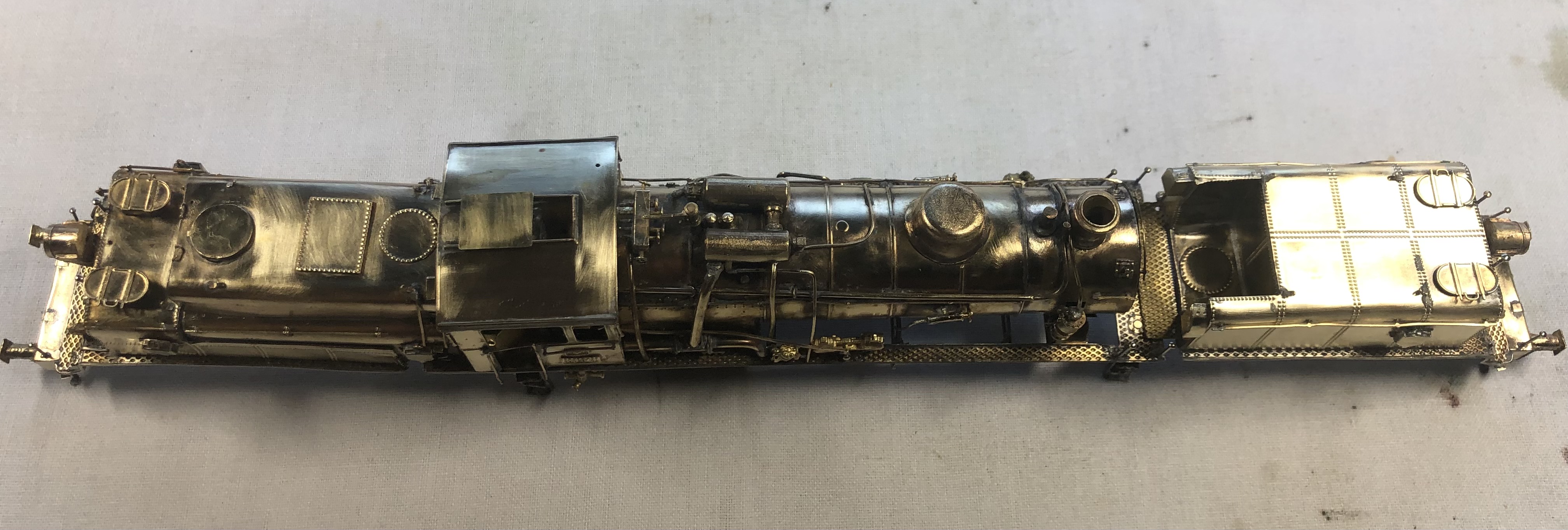

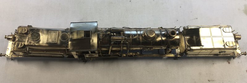

Y así va quedando, aun sin ajustar, el conjunto de cabina-caldera-viga central
Se agradece que cuentes y fotografíes todo el proceso de montaje.
Mensajes: 244
Registrado: 03 Abr 2021 18:40

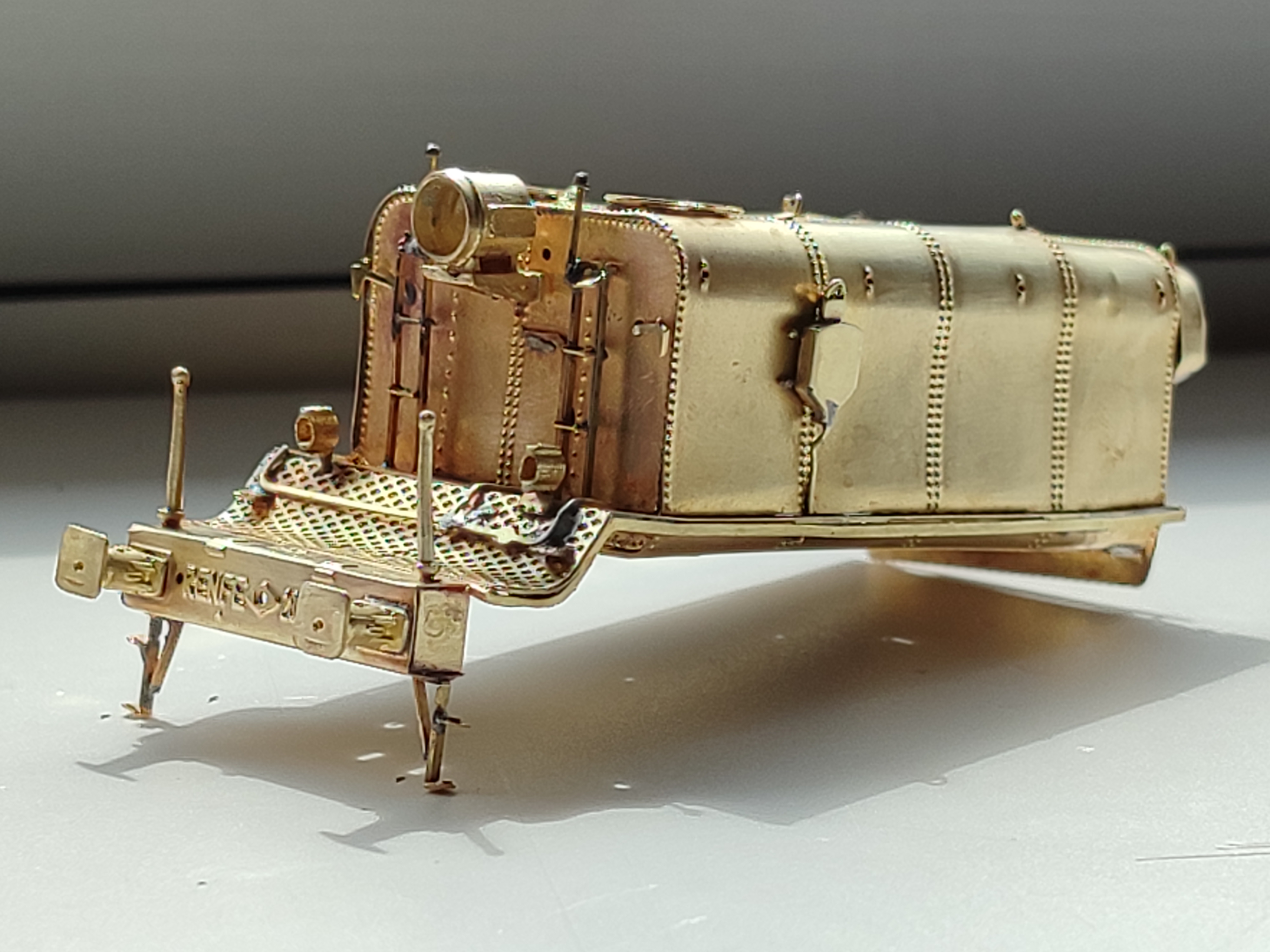

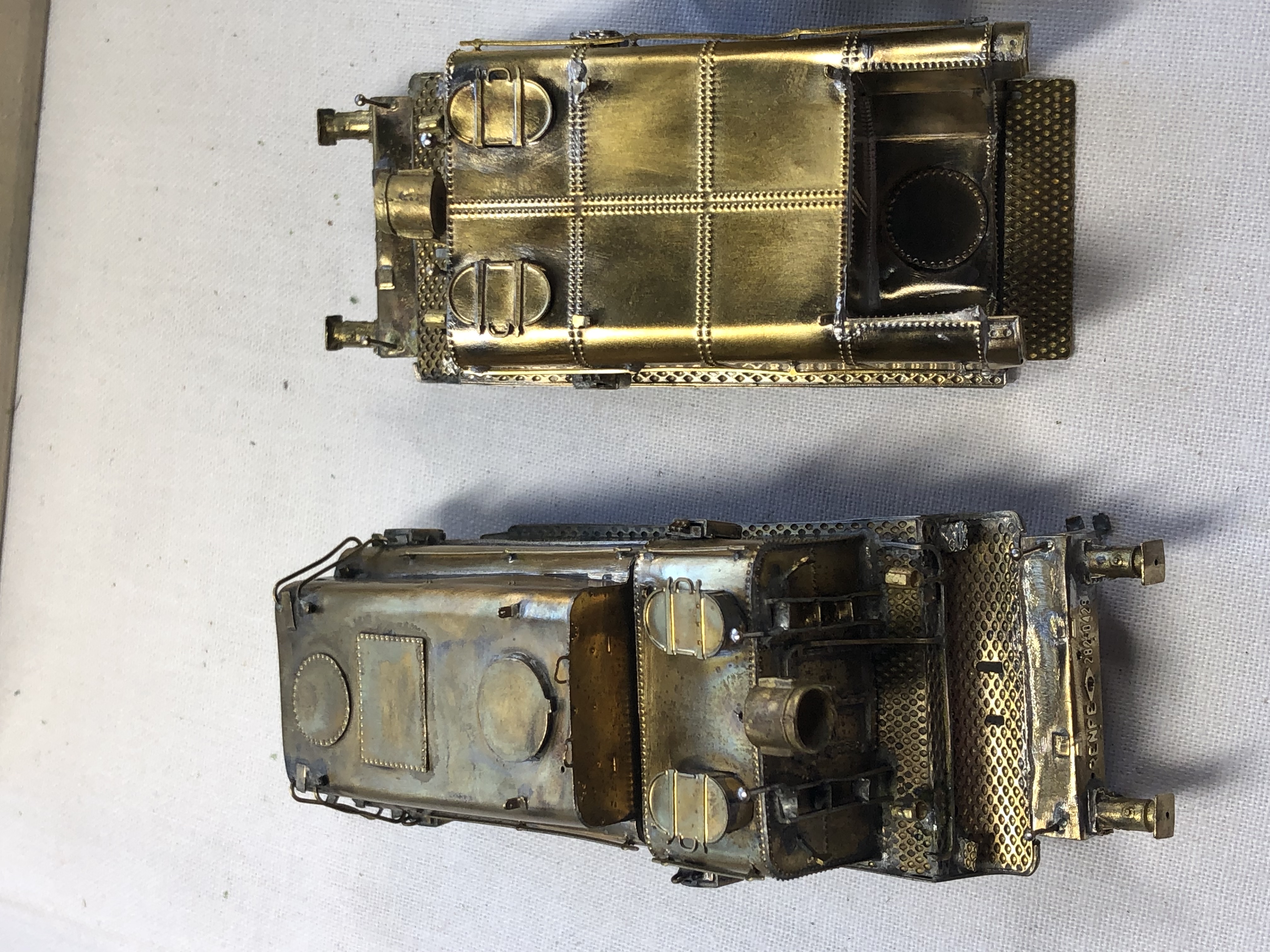

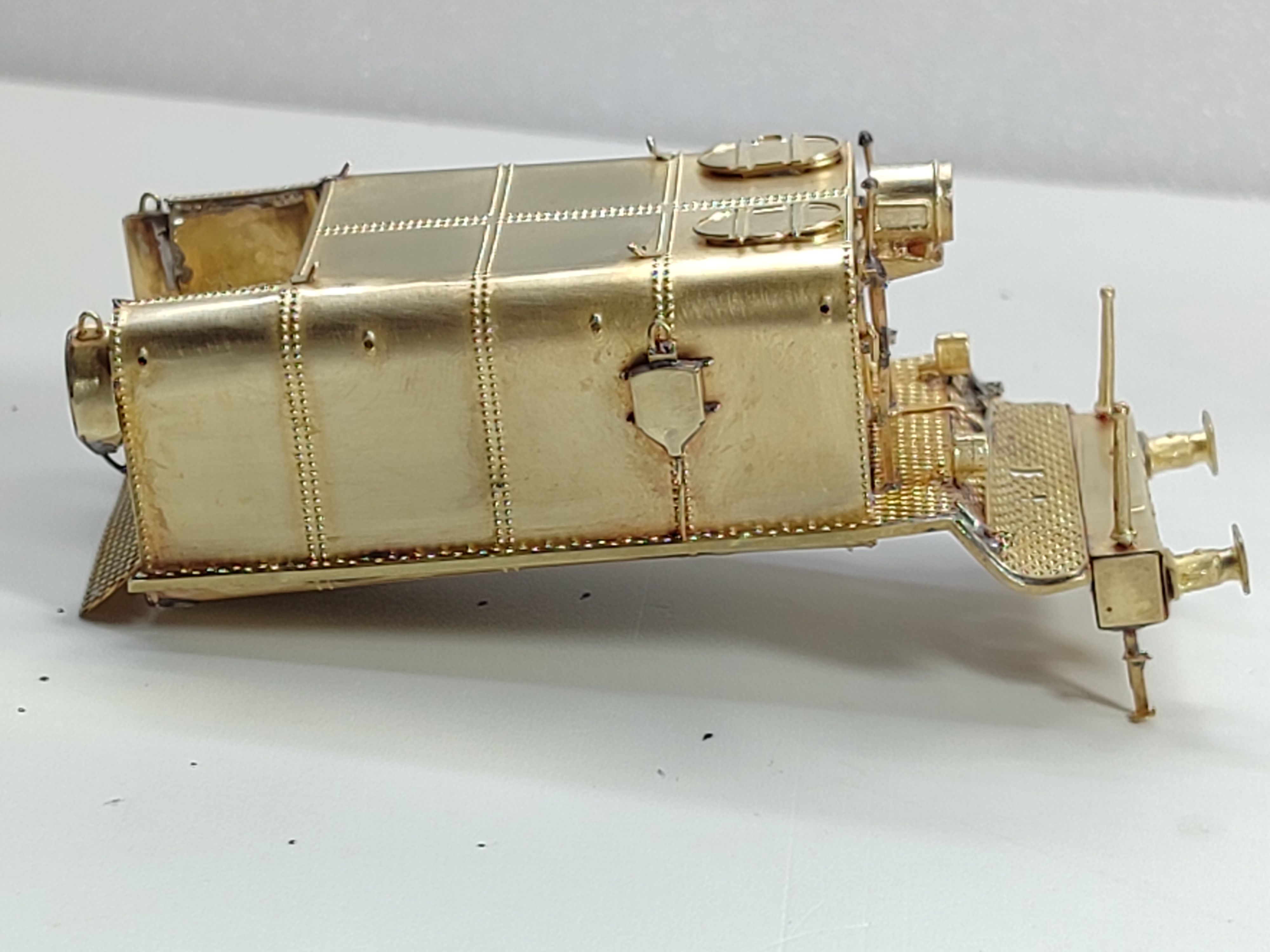

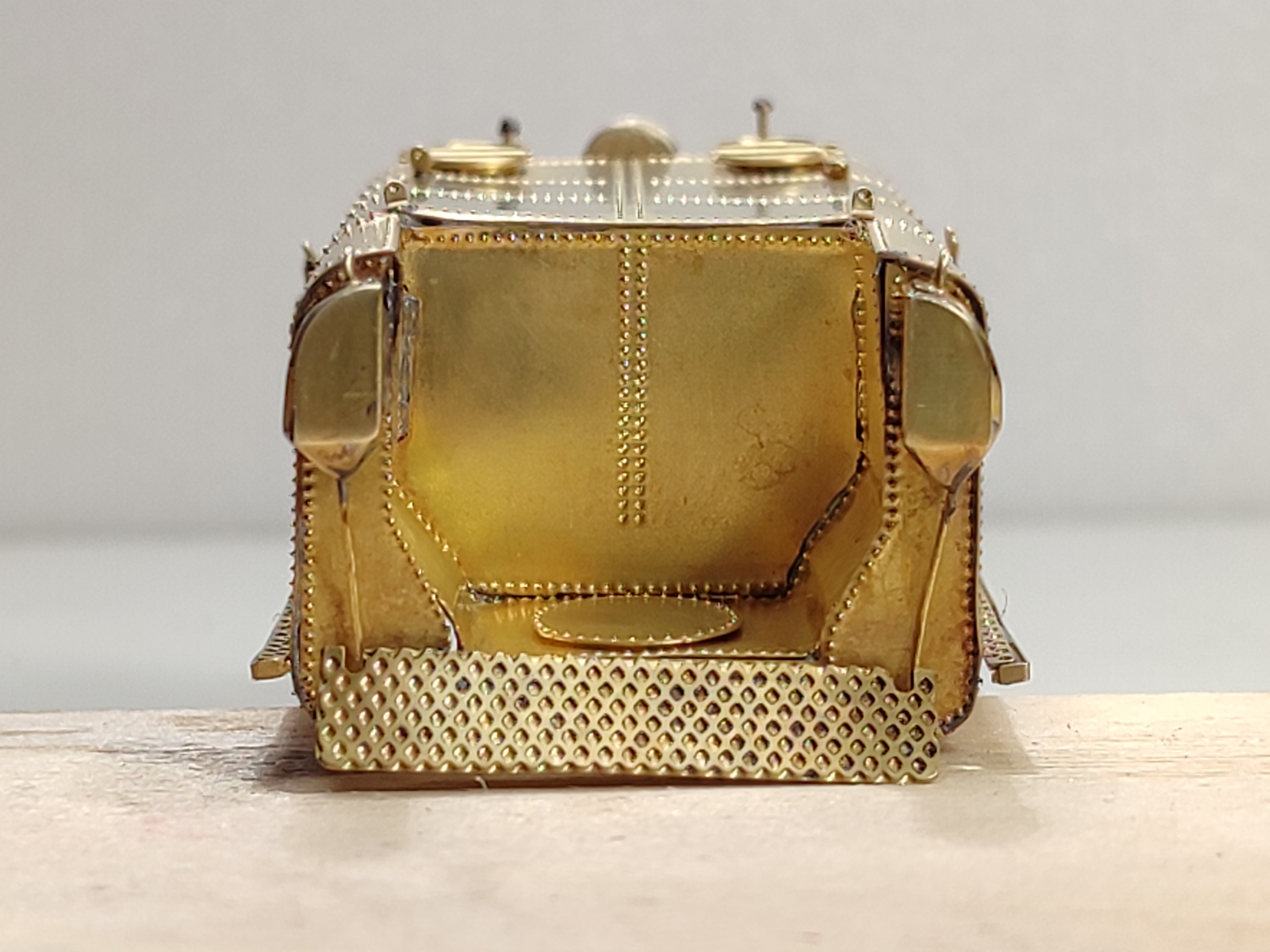

Comentar que todas las piezas las he podido soldar, sin necesidad de utilizar araldit en ningun momento.
Pienso que es mejor y mas duradero la soldadura.
Algunas piezas pequeñas, eso sí, he utilizado soldadura de plata en lugar de la soldadura clásica de estaño/plomo

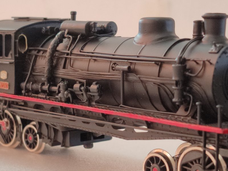

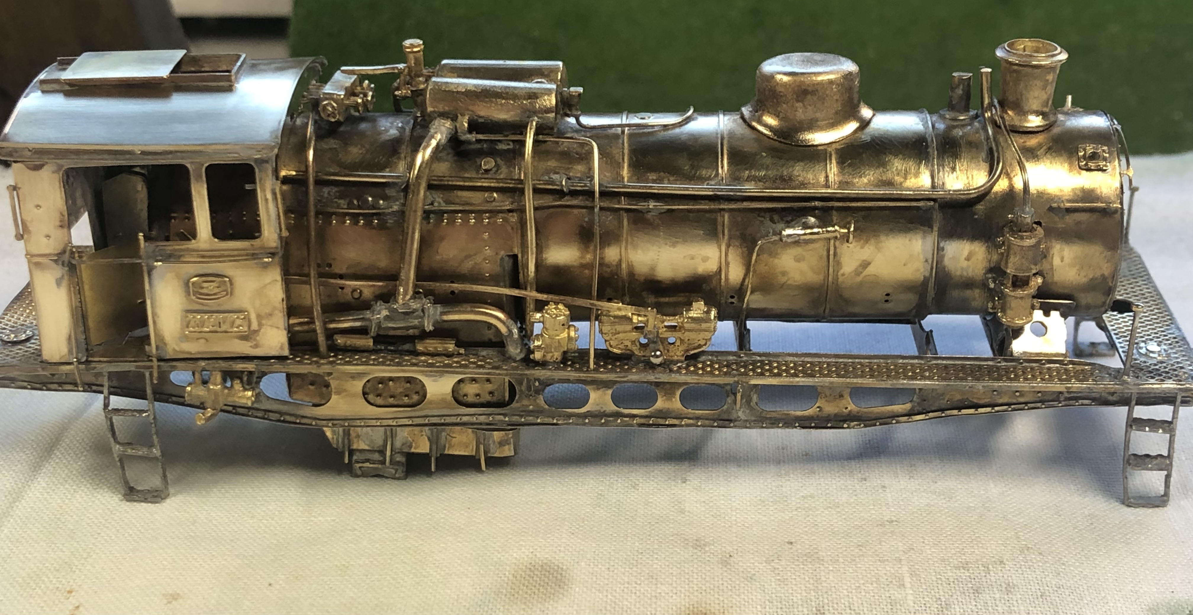

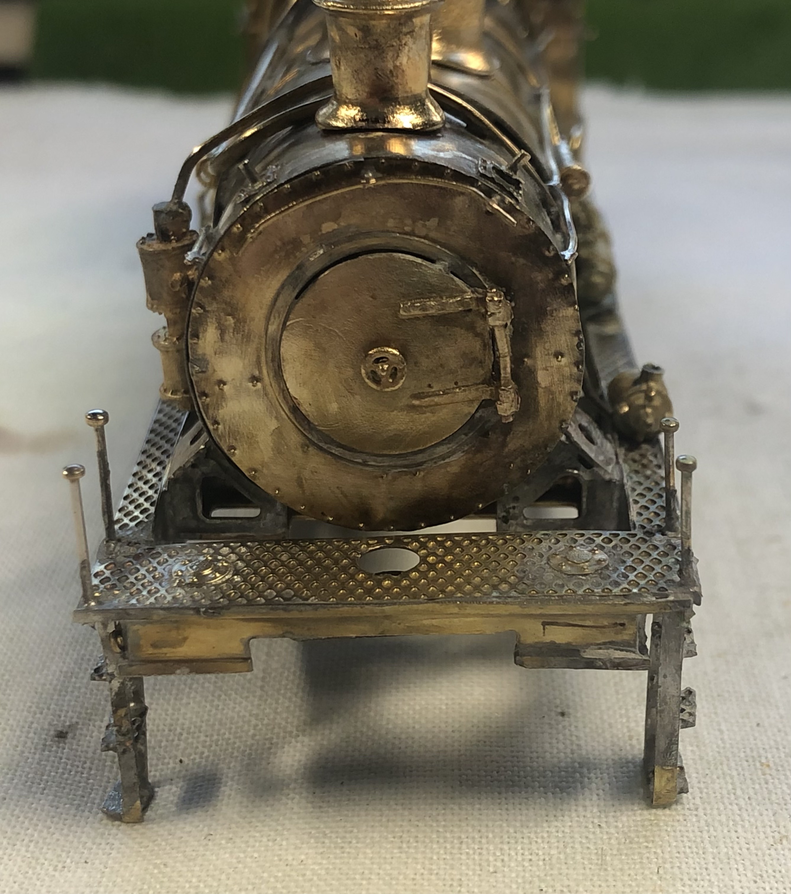

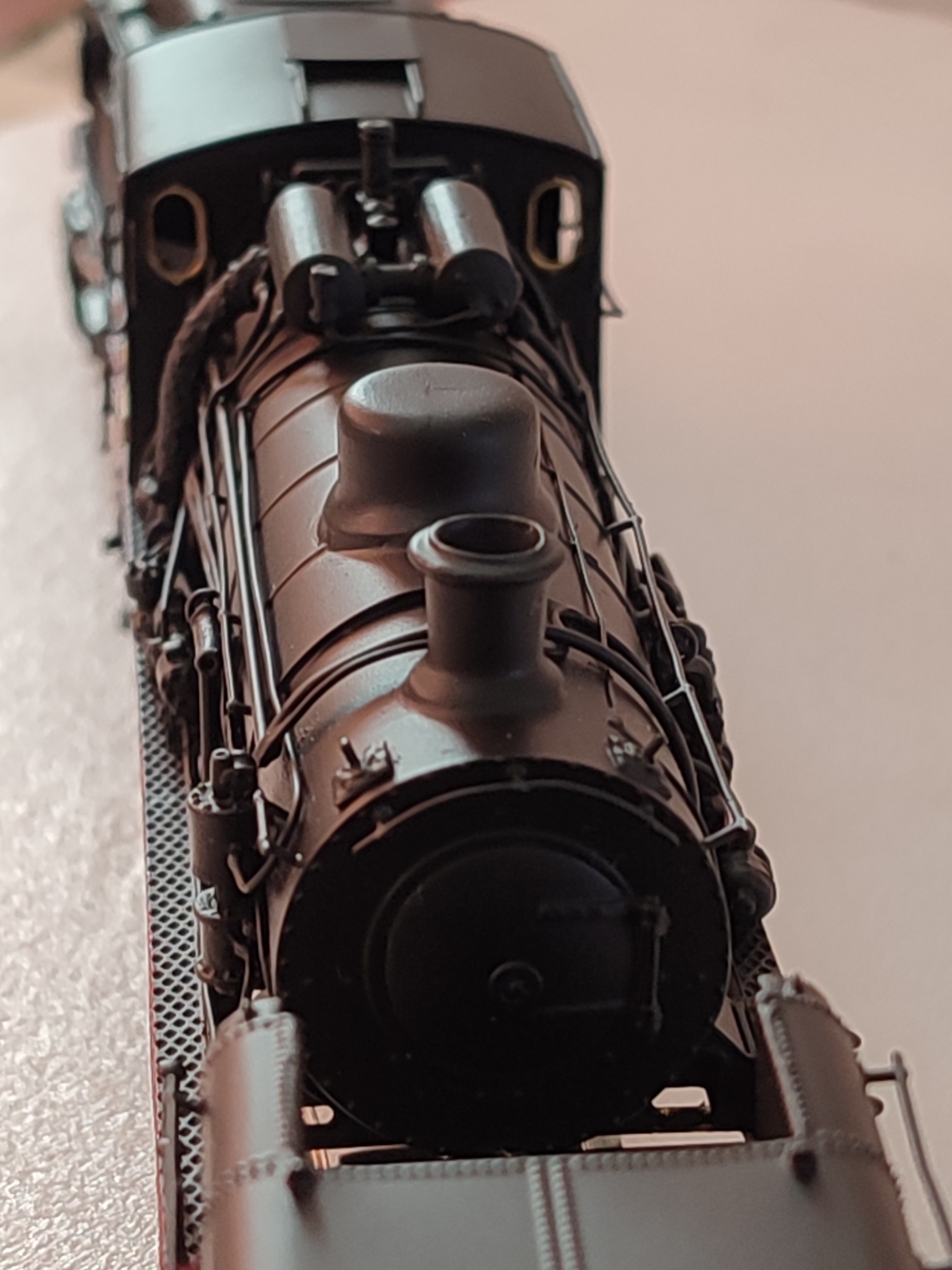

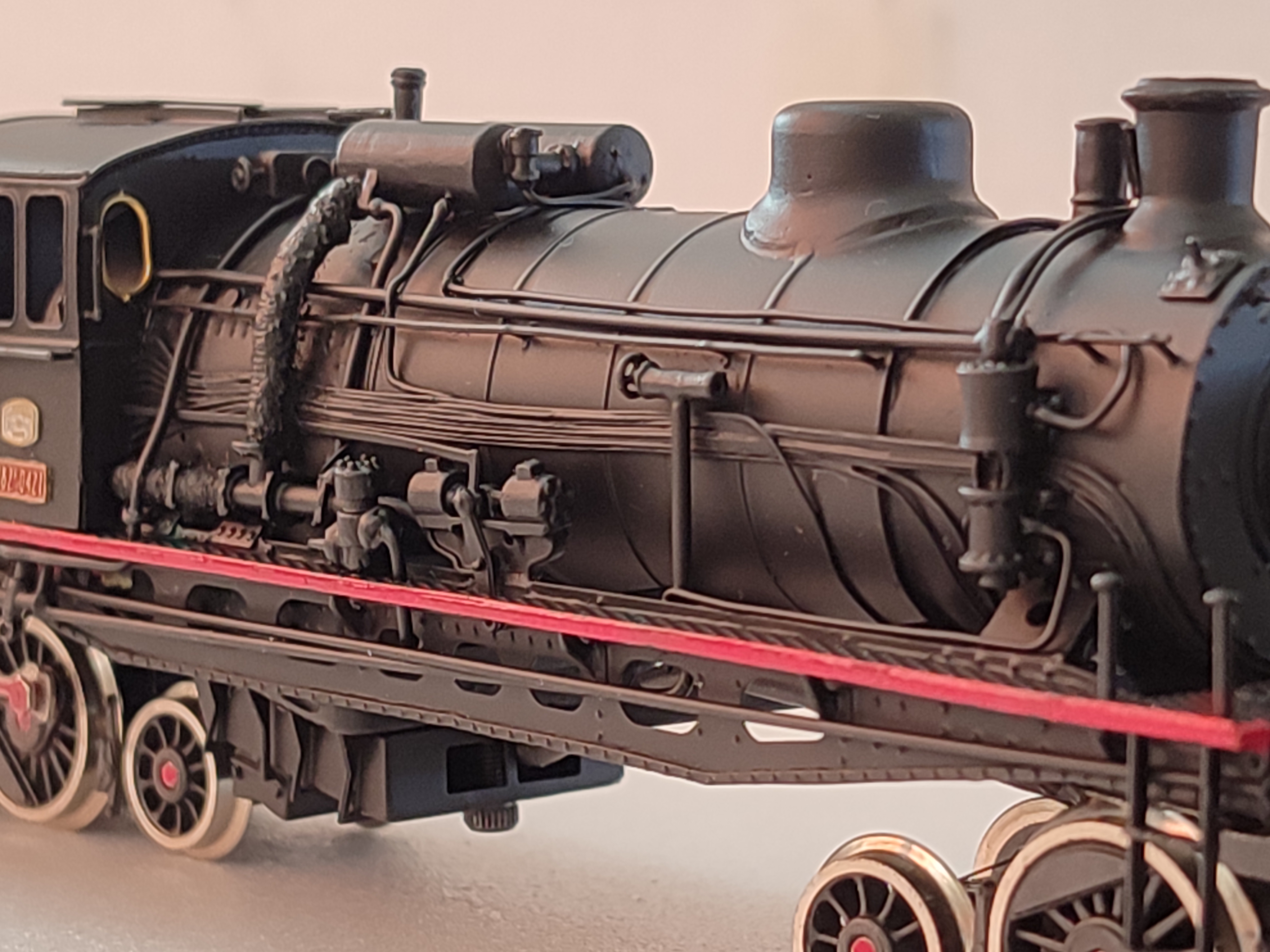

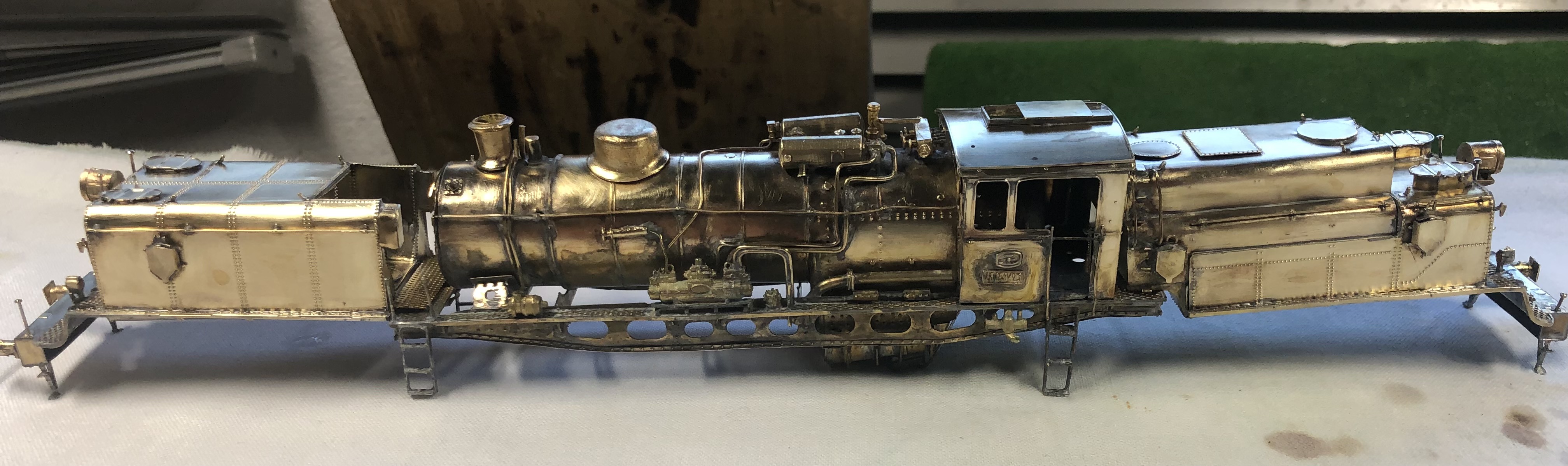

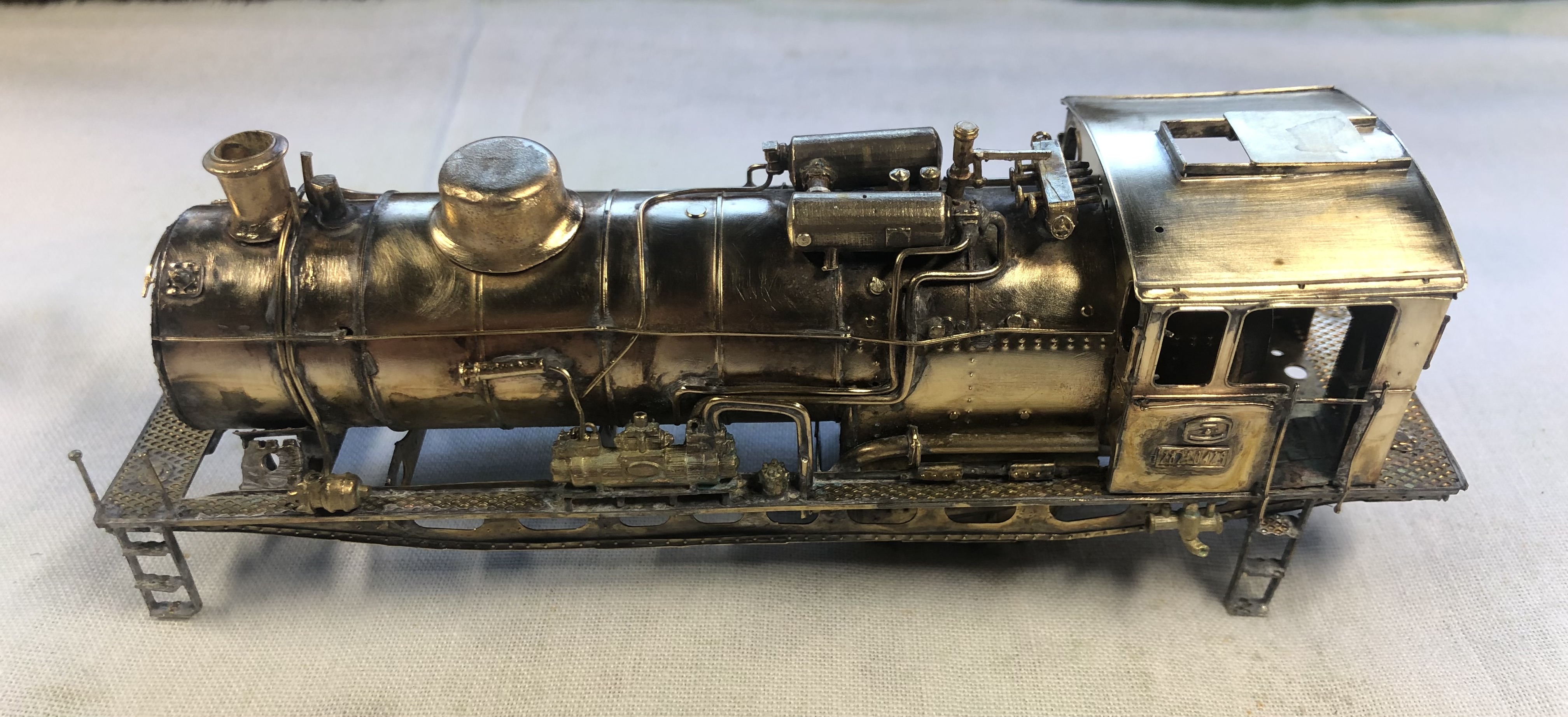

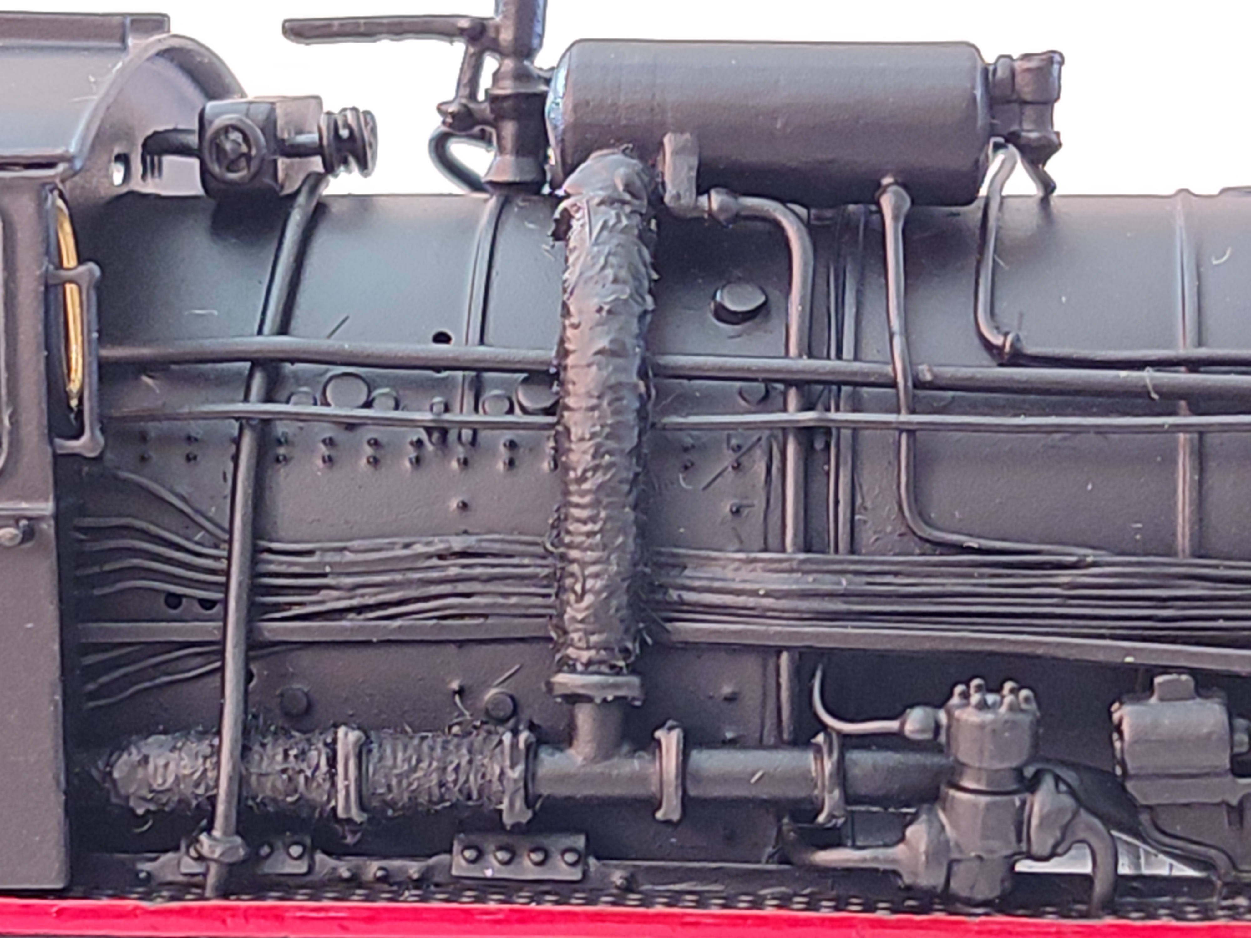

La locomotora ya terminada, con las tuberias de la caldera.
Locomotora preparada para la pintura:
Mensajes: 244

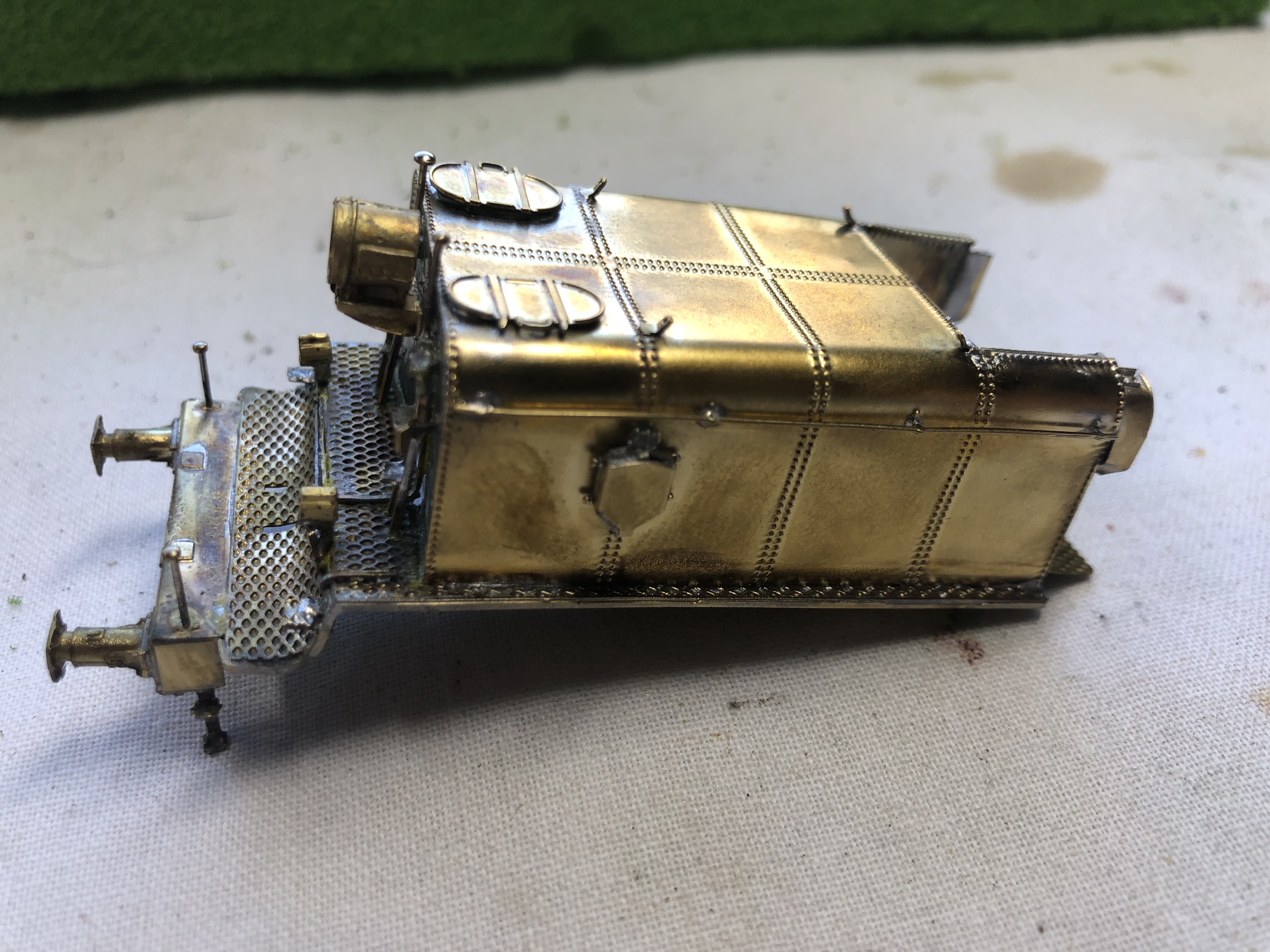

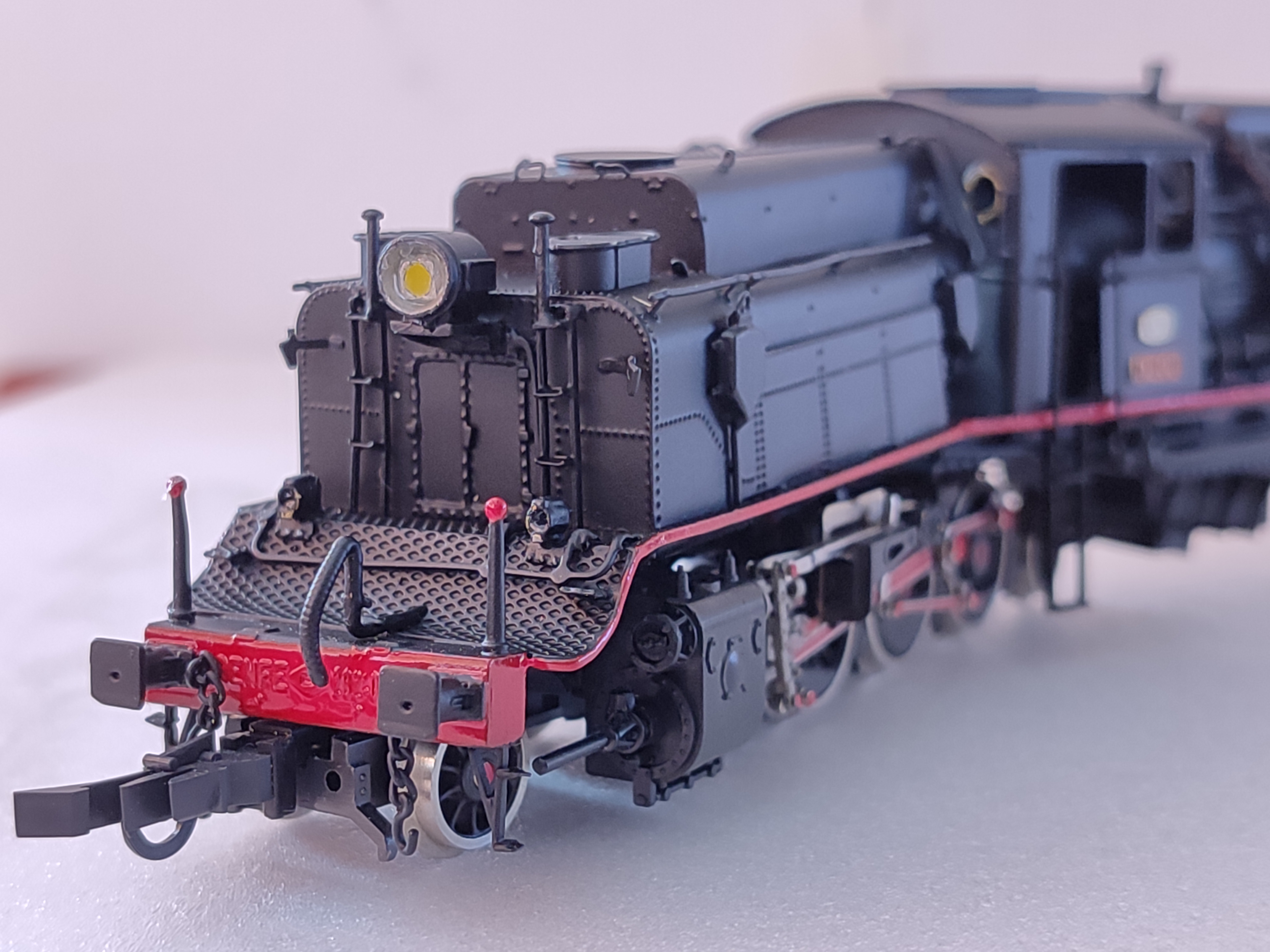

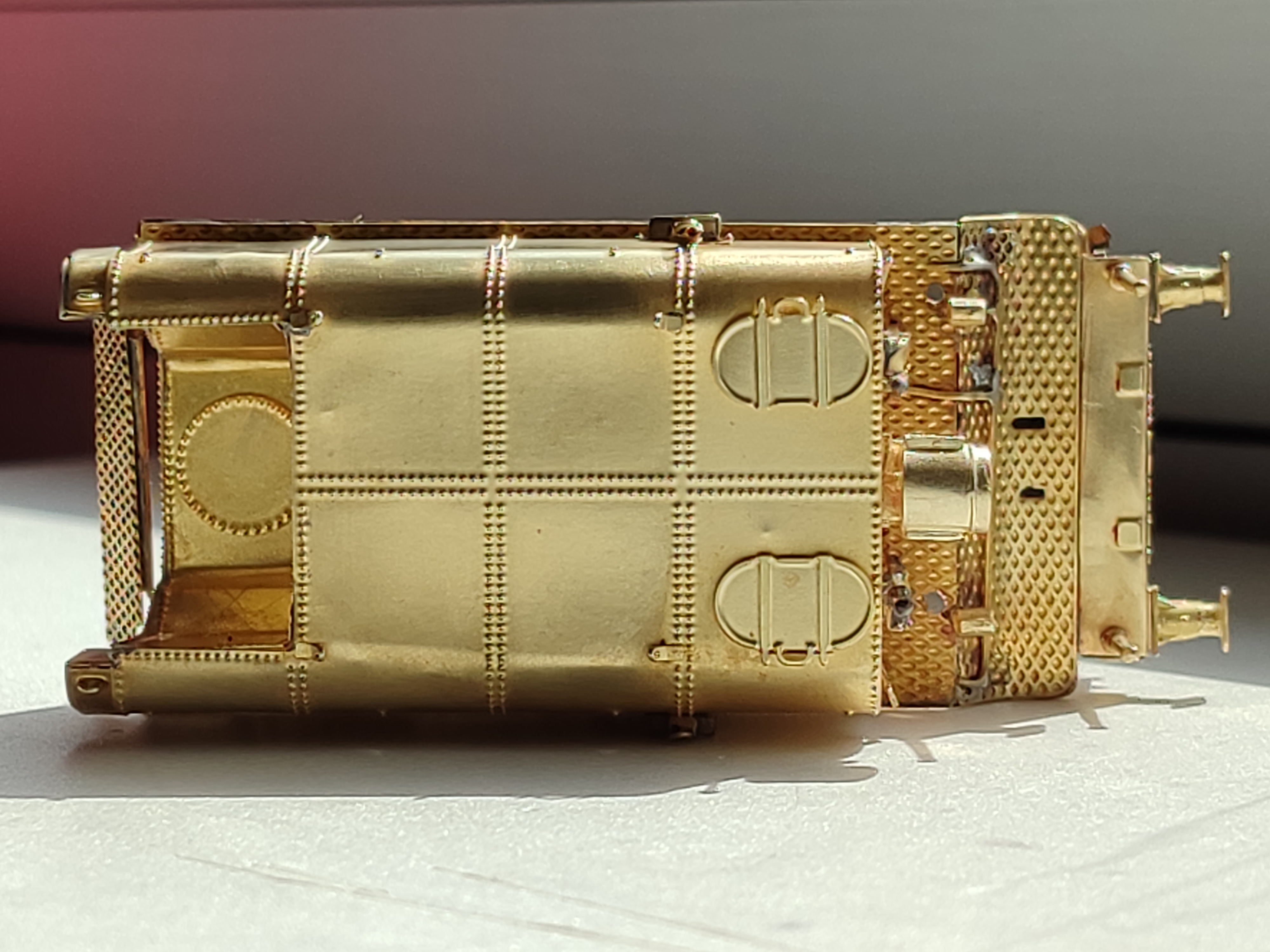

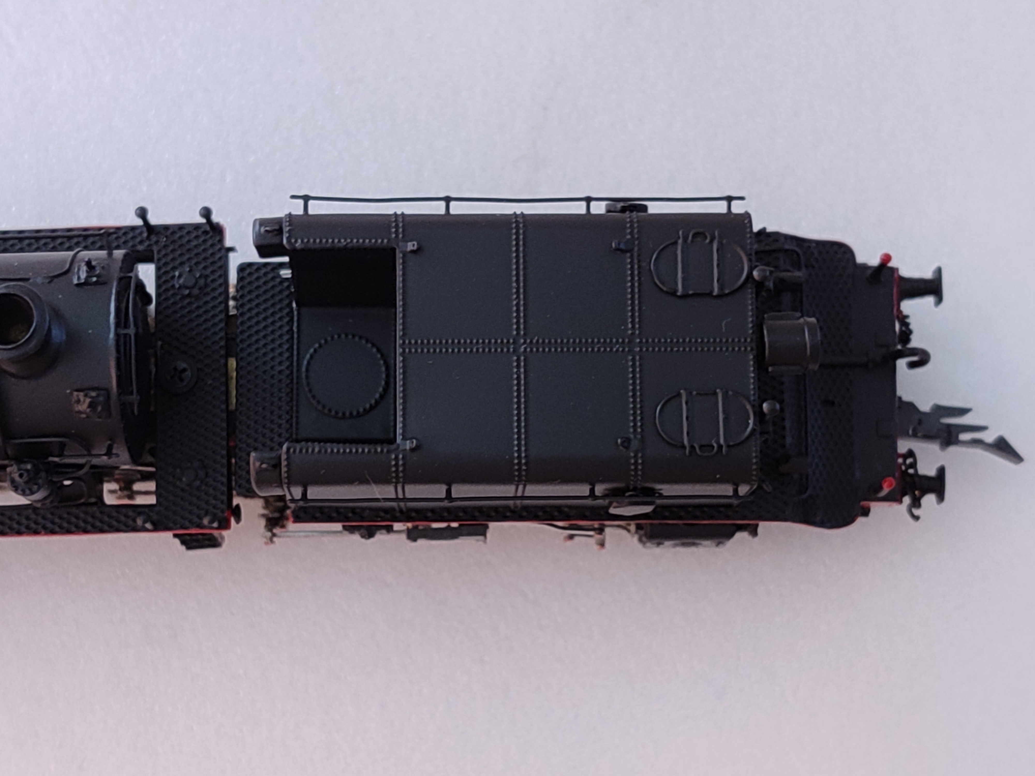

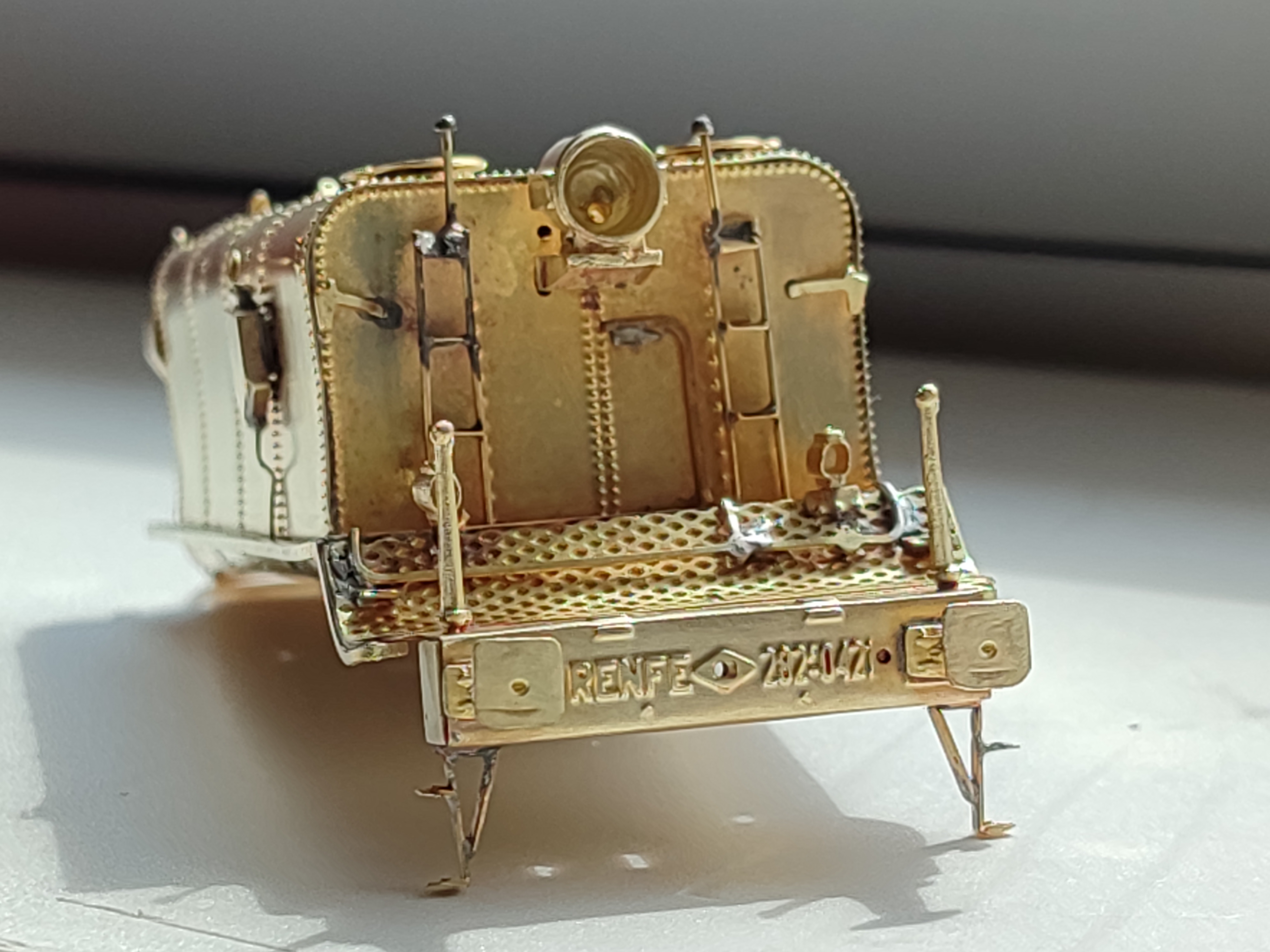

Los tenderes :
Mensajes: 244

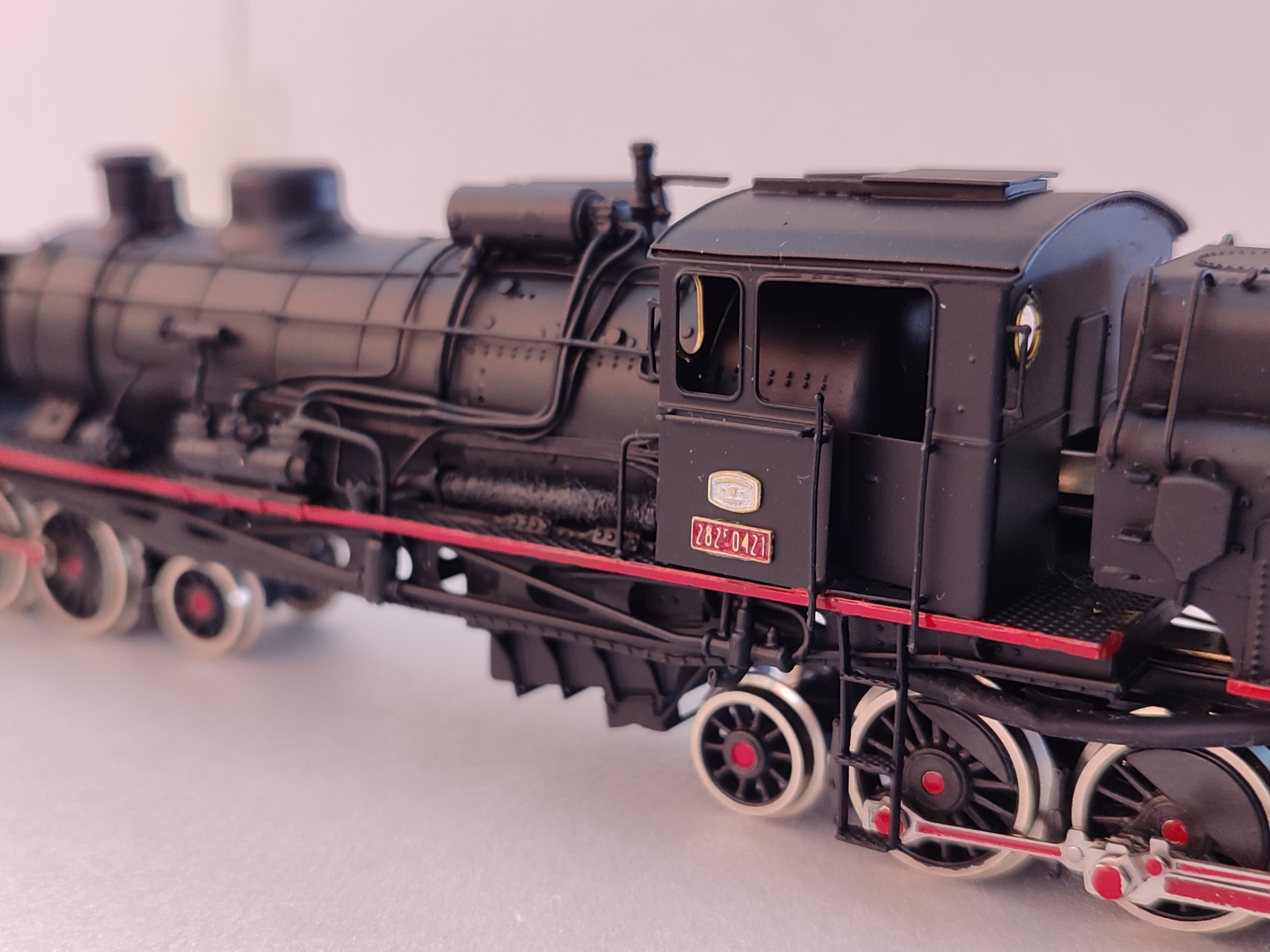

Y el conjunto locomotora+tenderes, ya listo para pintura:
Realmente el conjunto de los 3 elementos es impresionante. Es una pena que la fotografia desmerezca la realidad.

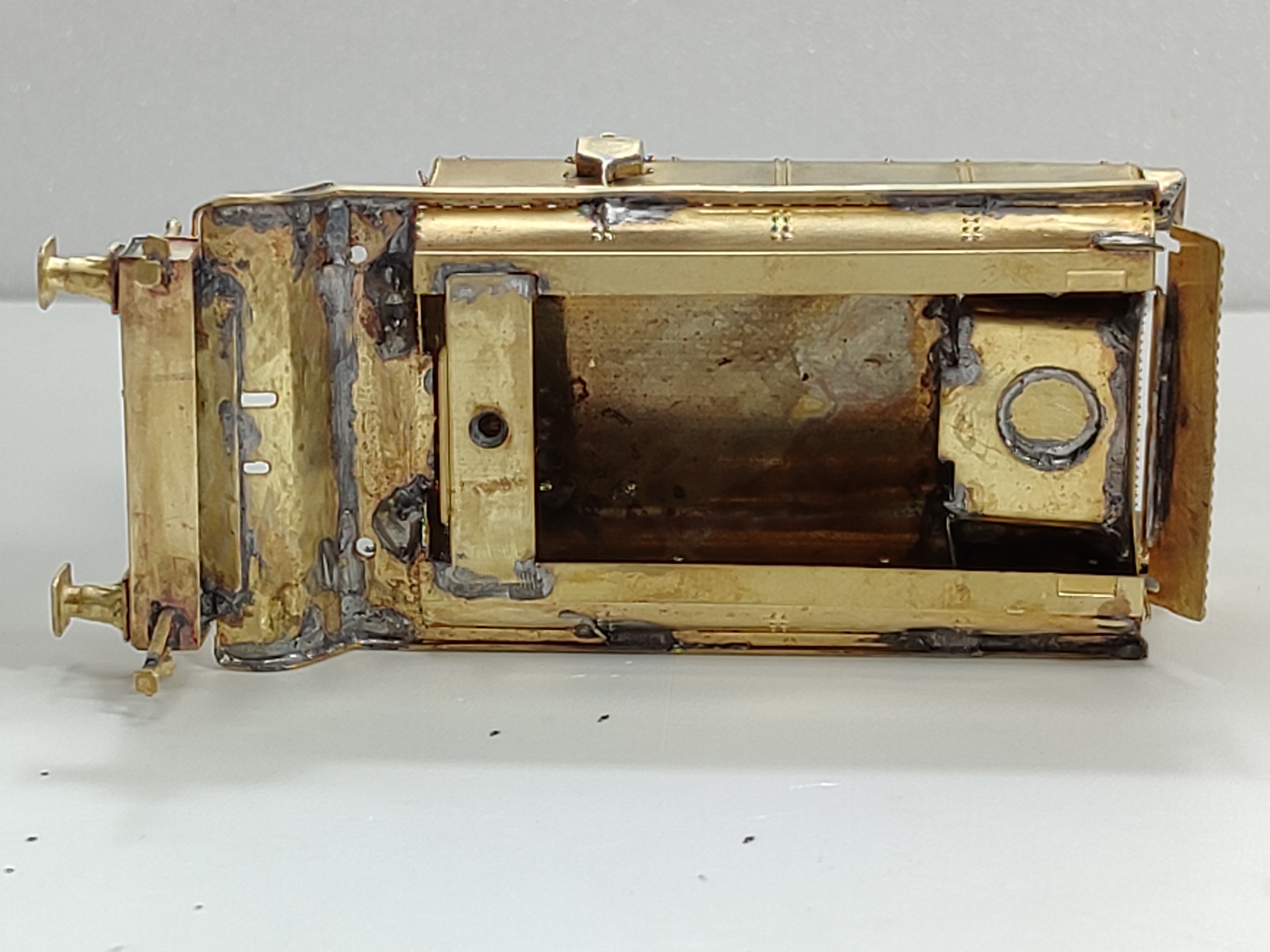

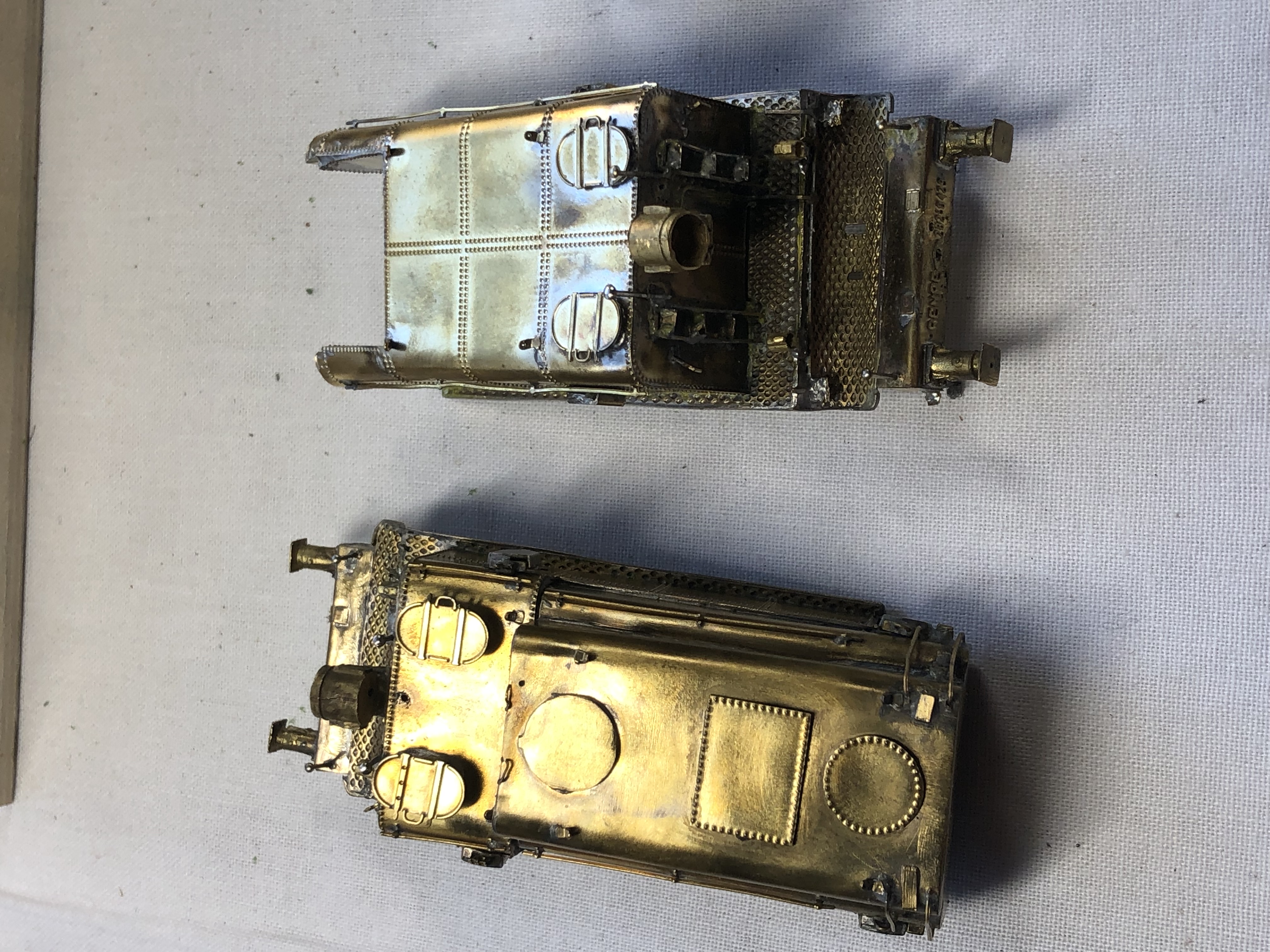

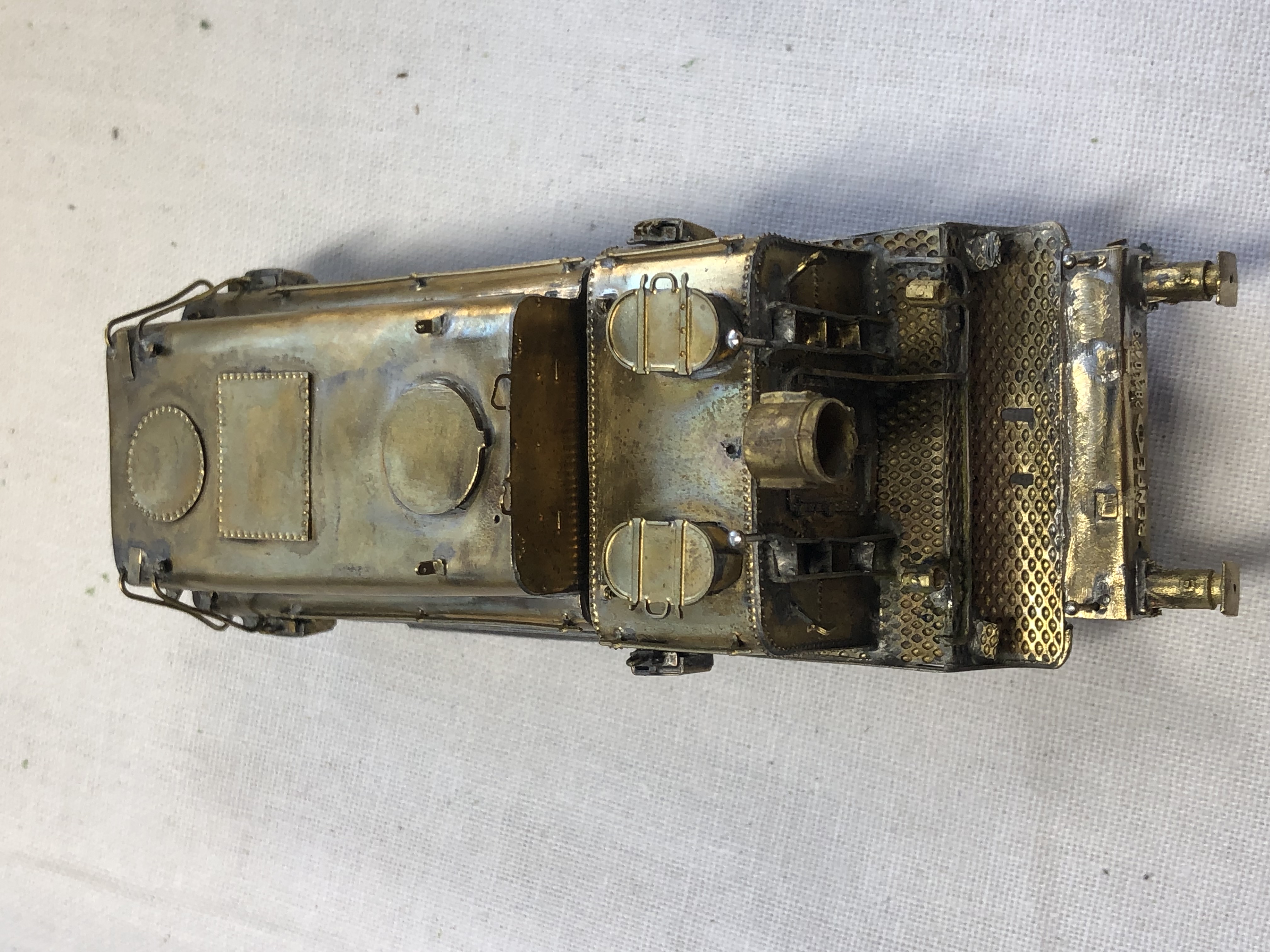

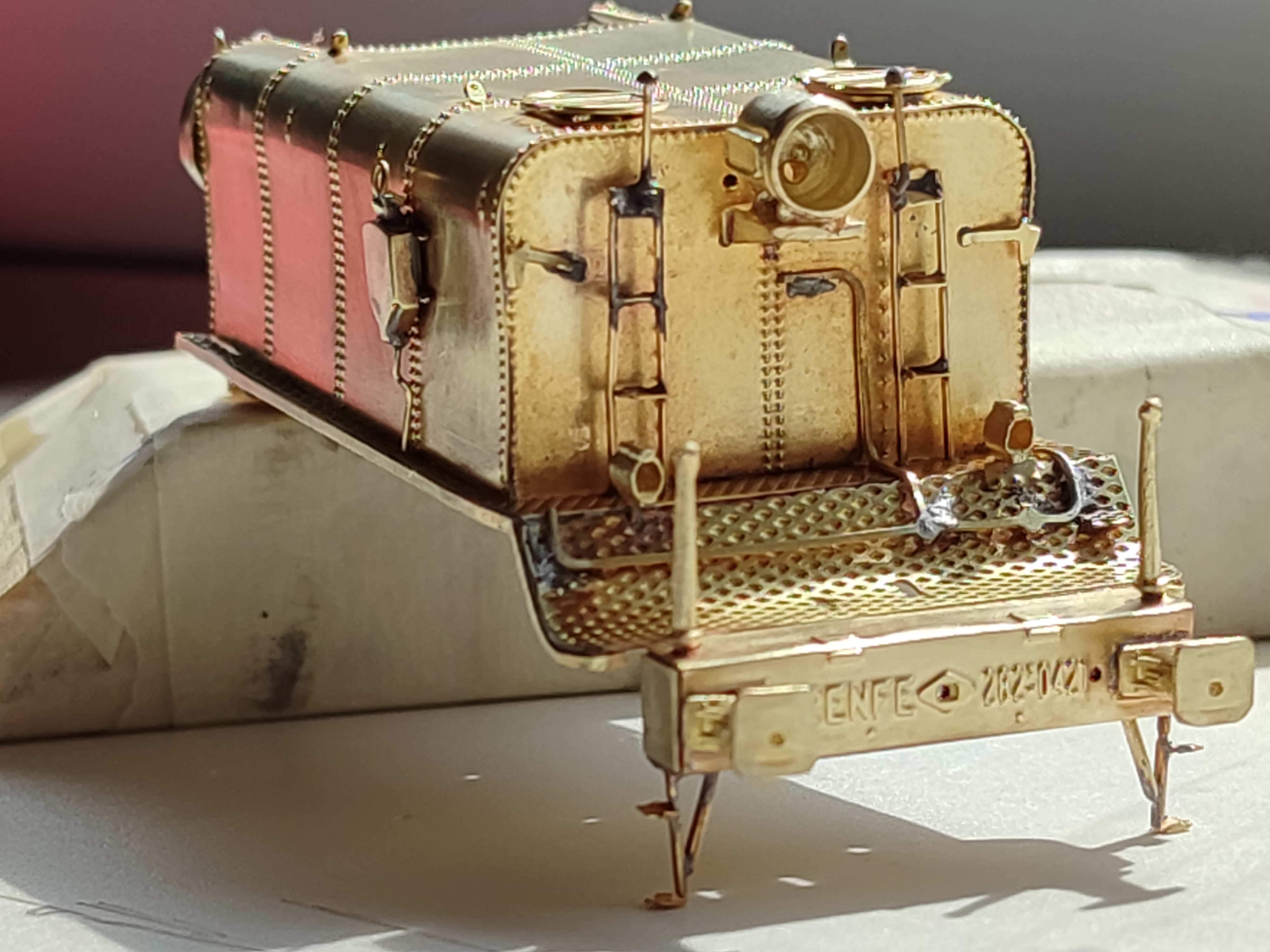

Buenos días Eduard. Me puedes decir si soldaste el cenicero a la Caldera o le colocaste un tornillo para poder separarlo luego. Si lo has soldado no entorpece luego su colocación en su sitio?
Estoy siguiendo tu "paso a paso" del montaje de la Garrafeta y hay algunas difíciles de entender.
Gracias anticipadas.
Un cordial saludo.
Mensajes: 89
Registrado: 29 May 2009 15:36
Buenas tardes.
El cenicero no puede ir soldado a la parte inferior de la caja de fuegos,pues ni te pasara a traves del alojamiento alrededor del motor si lo haces antes del montar el conjunto caldera -cabina y si lo haces al final,luego no saldra este conjunto para acceder al motor si te hiciera falta.
Hay que soldar en la parte inferior de la caja de fuegos una tuerca de 2mm ,y para situarla correctamente,colocar en su posicion el ccenicero y a traves del taladro al efecto en el con un lapiz afilado marcar la posicion donde descansara la tuerca de 2.
Finalmente habra que ir rebajando la longitud del tornillo de cabeza Allen que se incluye ,para q rosque en la tuerca apenas un par de vueltas y sujete el cenicero (que estara encajado en el alojamiento de la caja de fuegos).
Si puedo esta noche pondre una foto q creo se hizo en el prototipo.
Espero te ayude.Animo y
Carlos.
Mensajes: 18
Ubicación: Tomelloso (C-Real)
Registrado: 14 Mar 2010 23:46
Consulta aclarada, pero si subes la fotografía, mejor.
Mensajes: 18
Ya lo tengo solucionado.
Gracias por la foto subida.

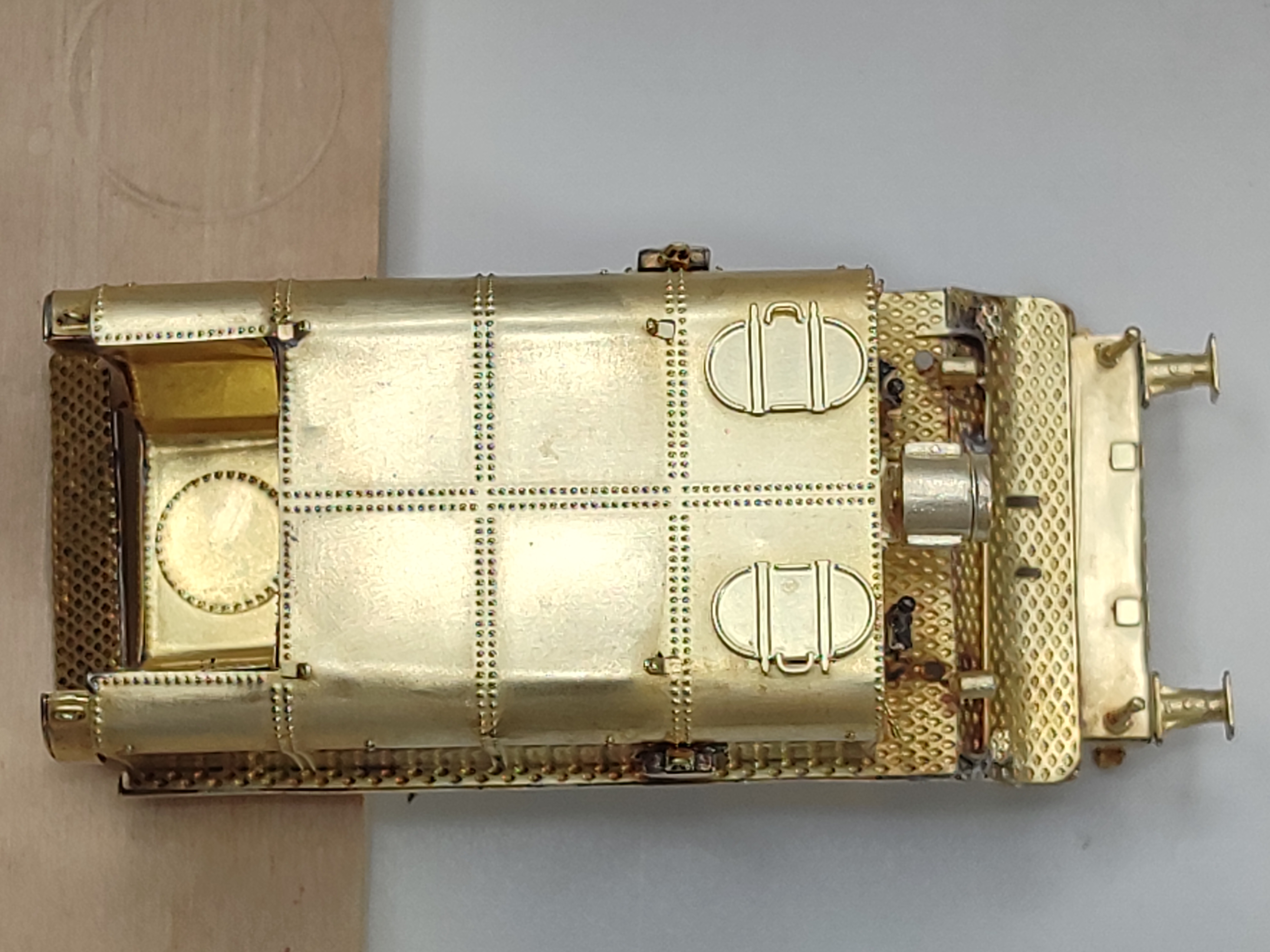

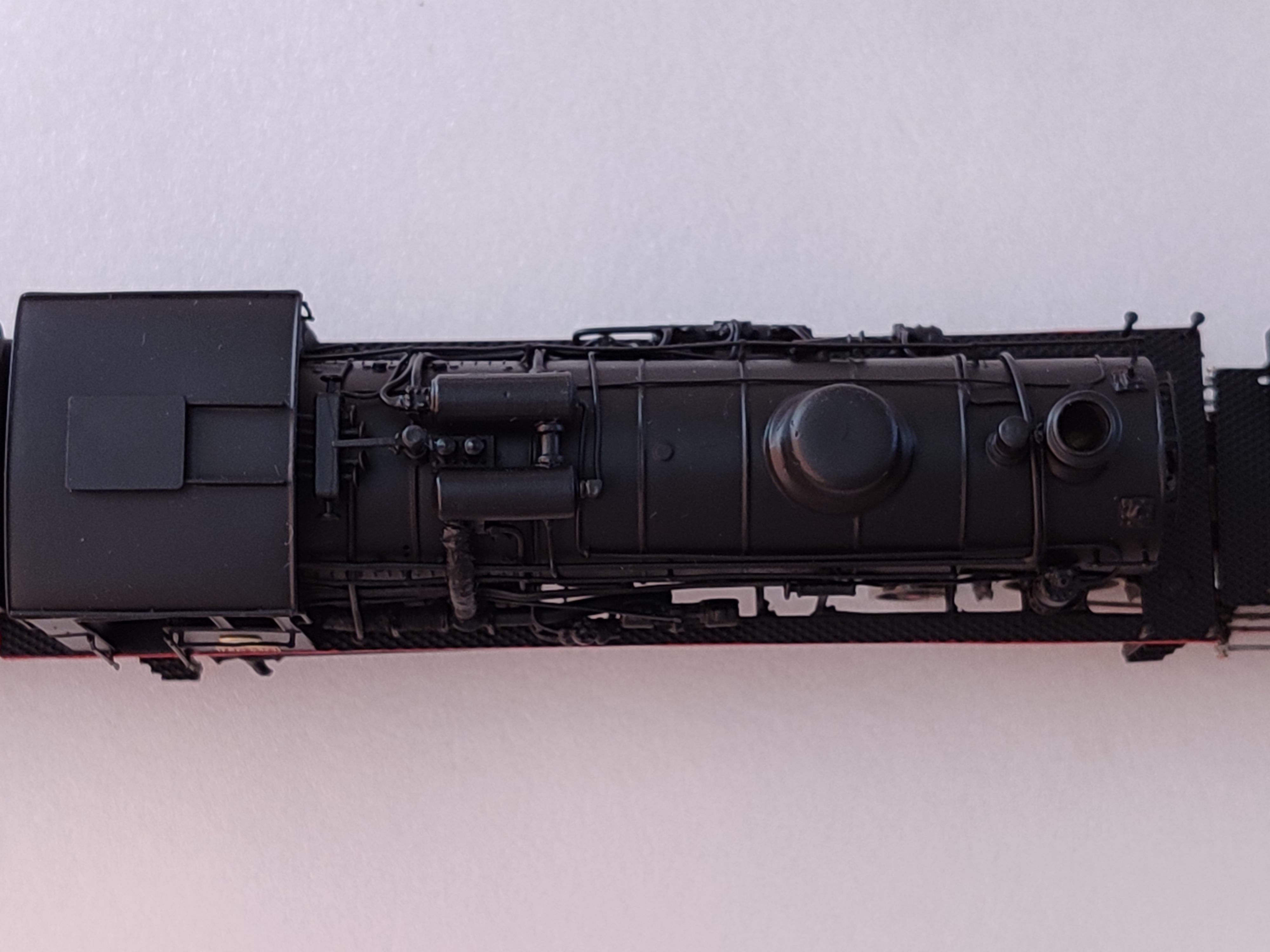

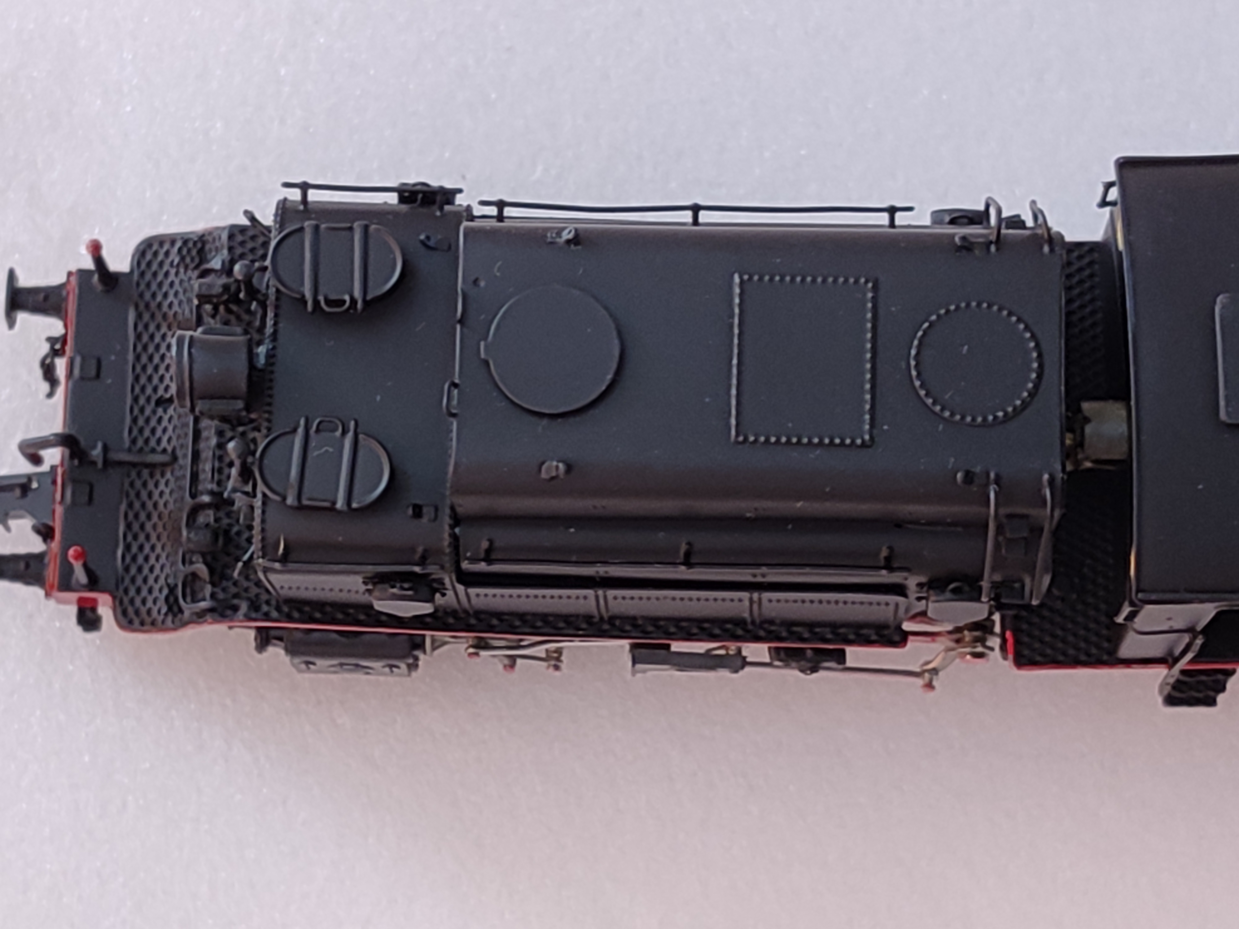

Hola buenas, os adjunto algunas fotos del depósito de agua listo para darle imprimación, (muchas horas de trabajo) también estoy avanzando con otras piezas, pero poco a poco, me queda mucho por hacer...

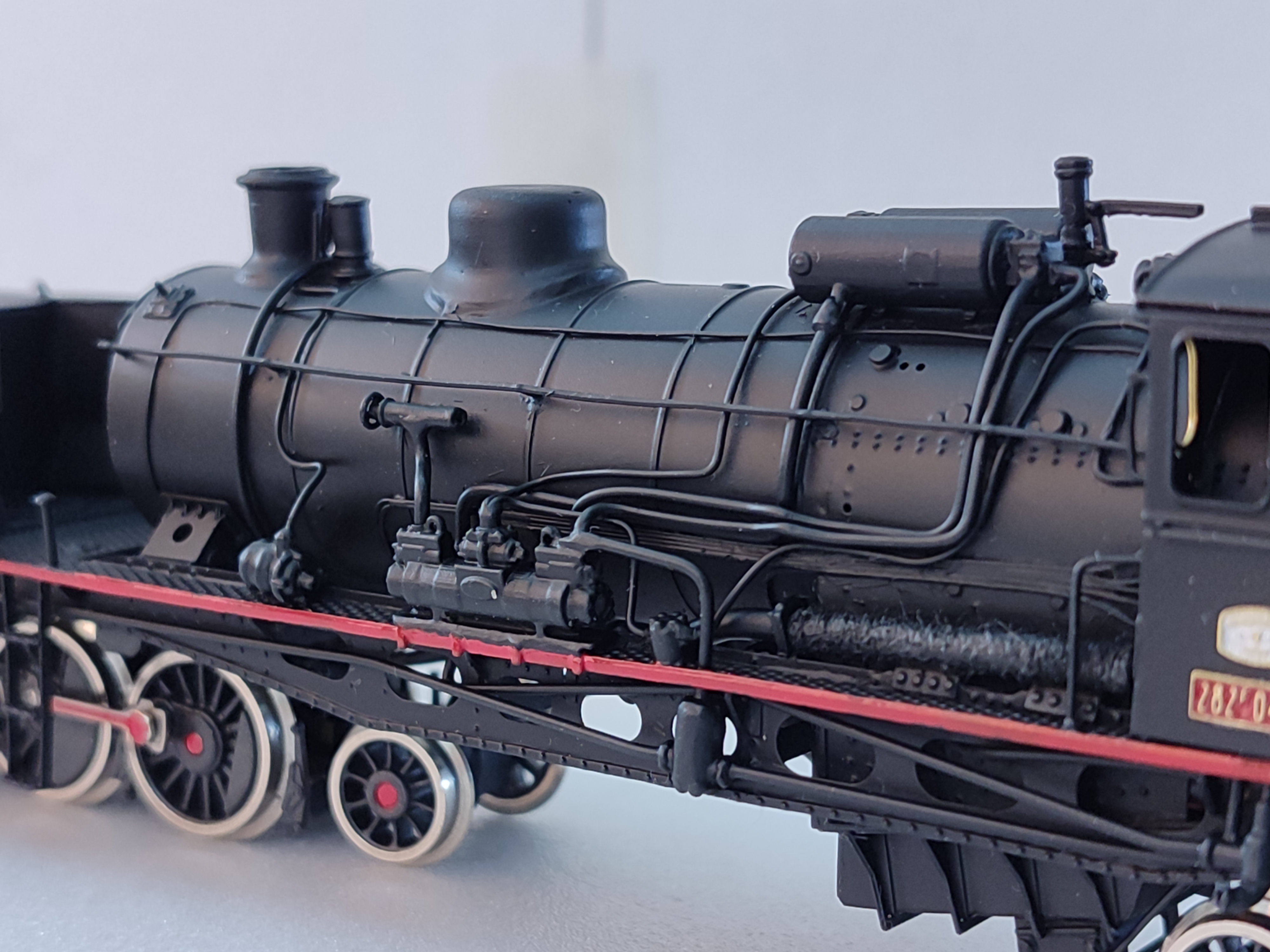

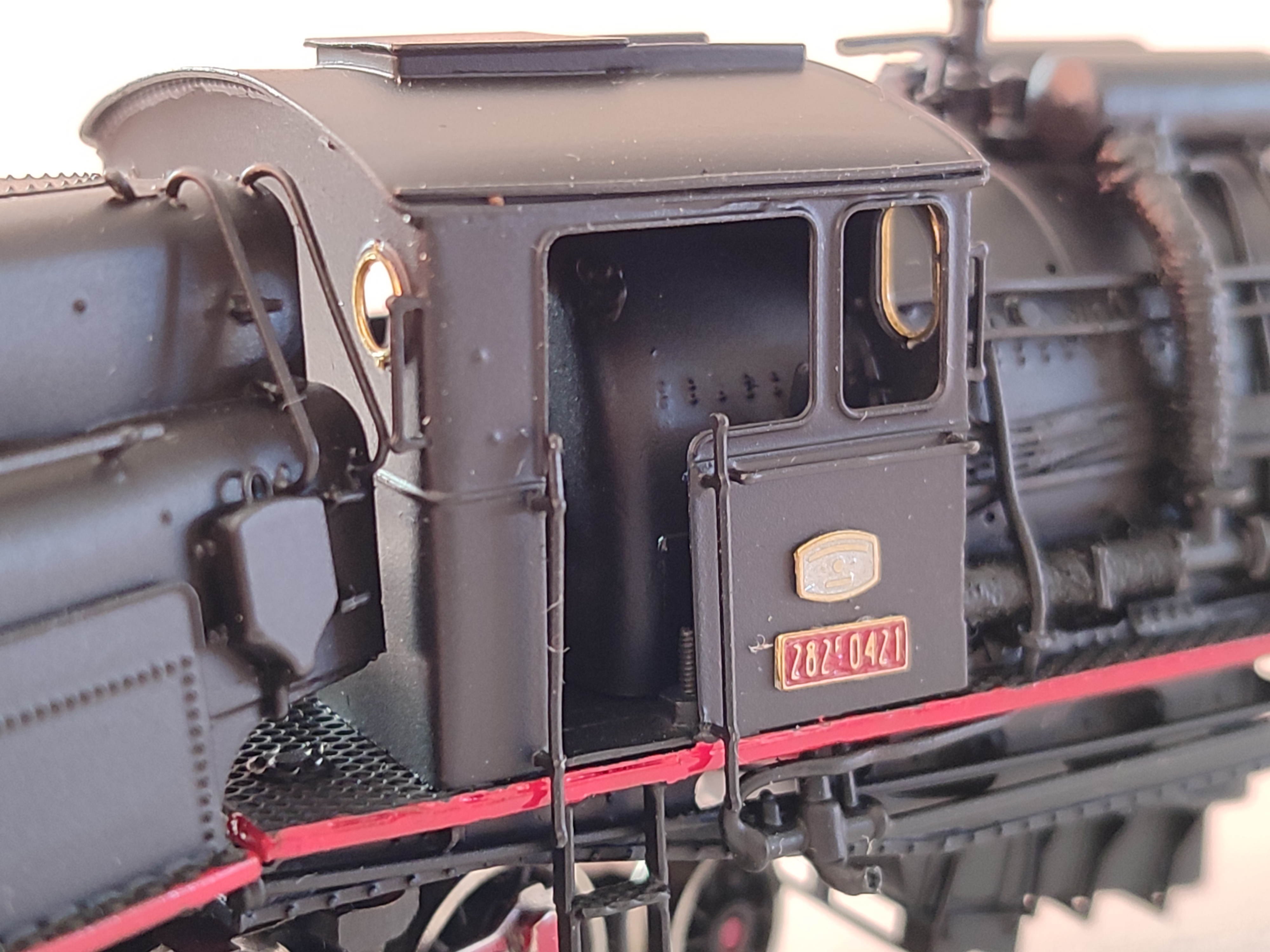

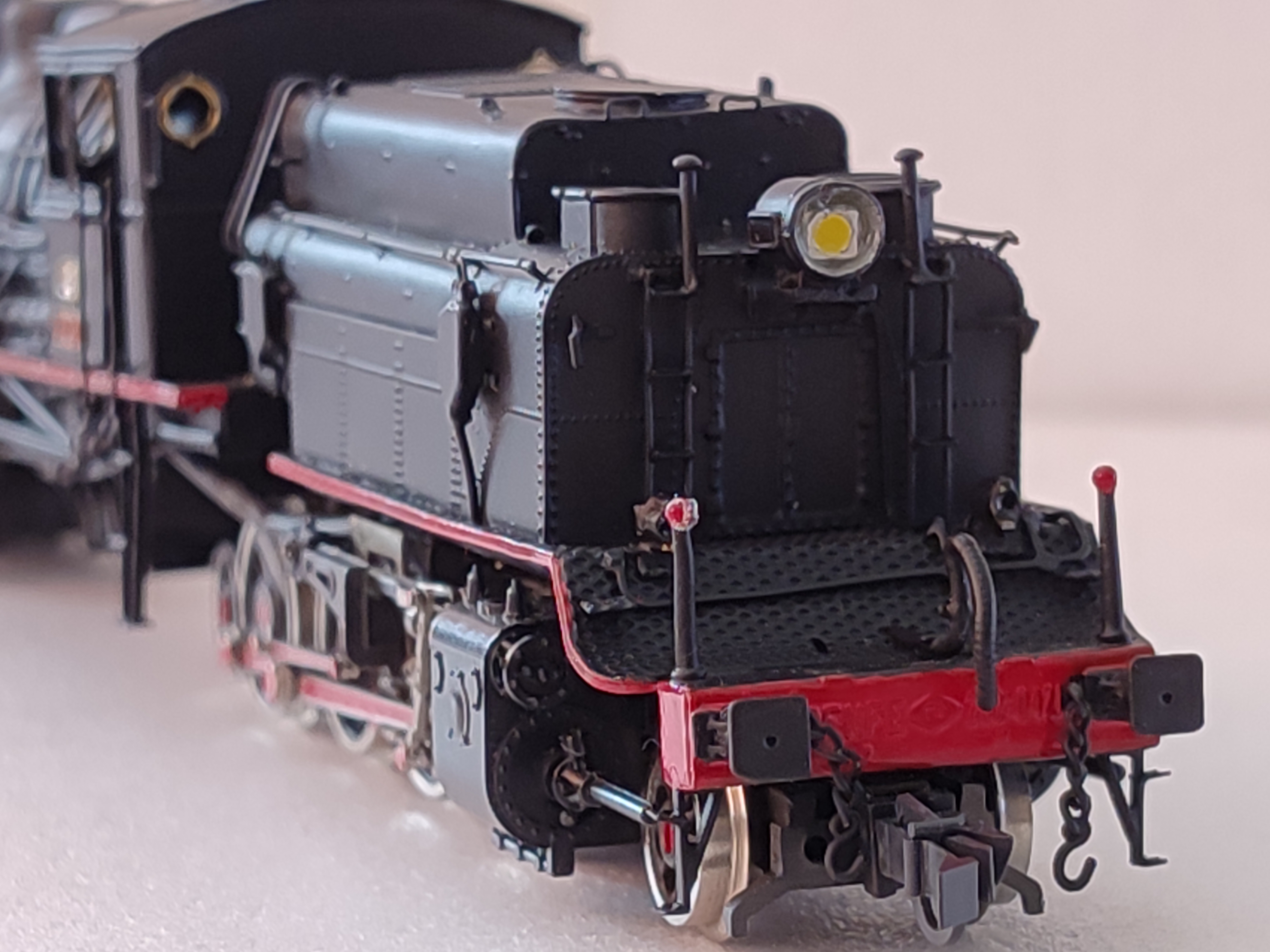

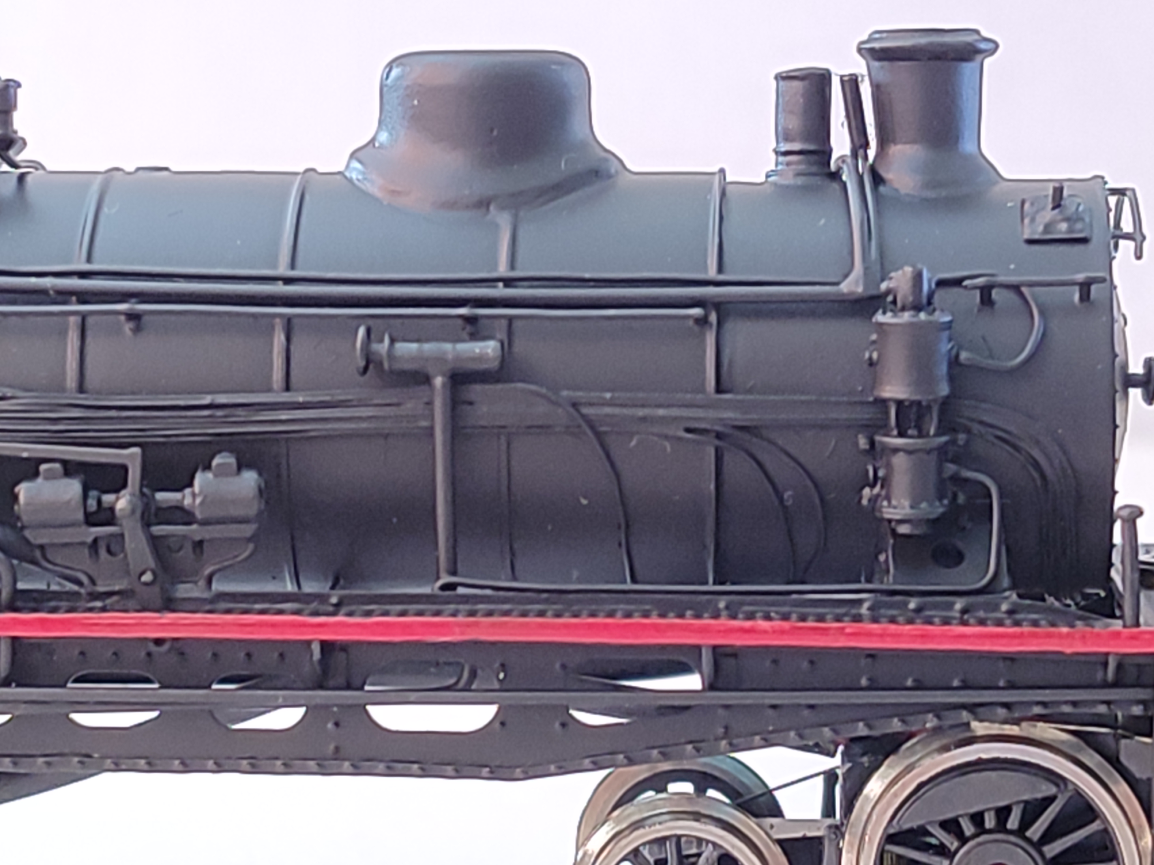

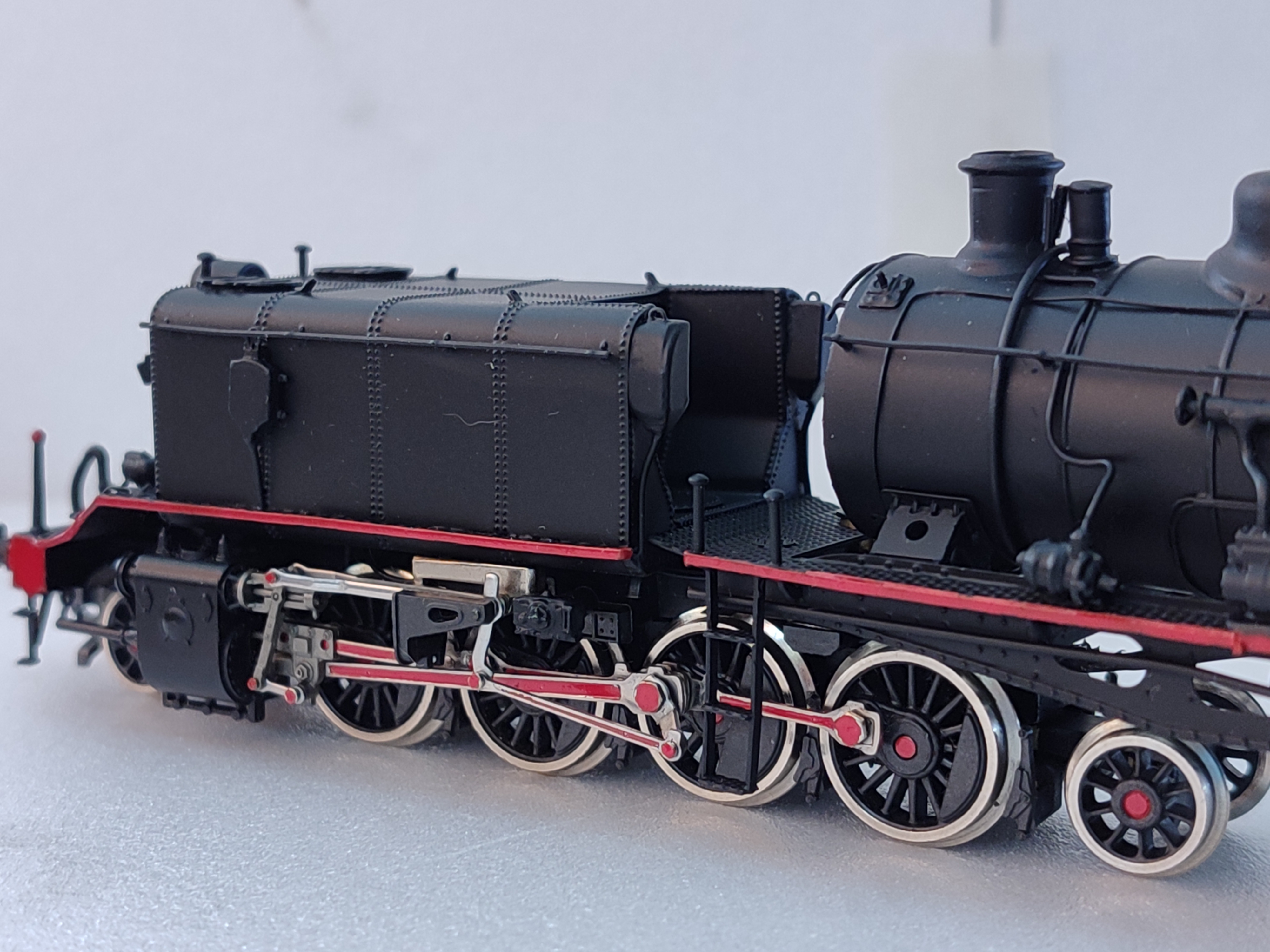

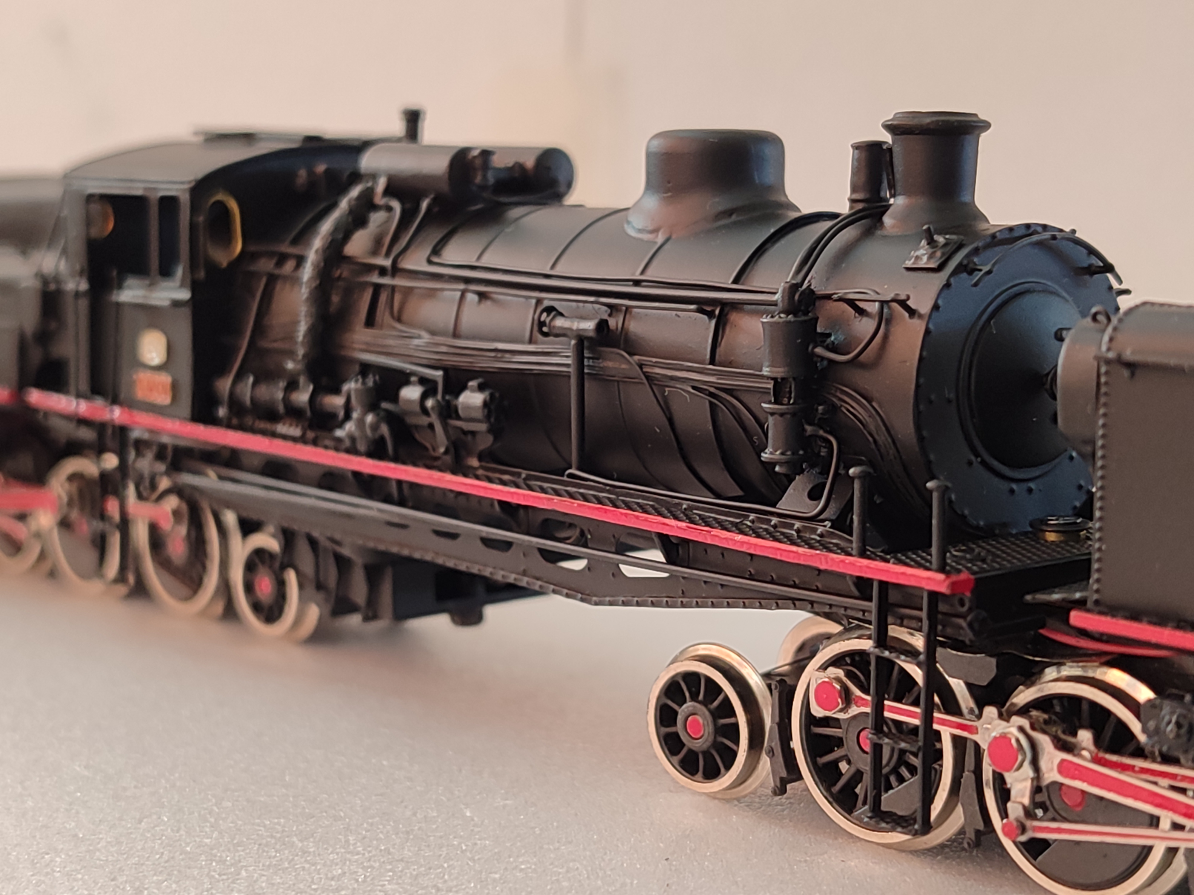

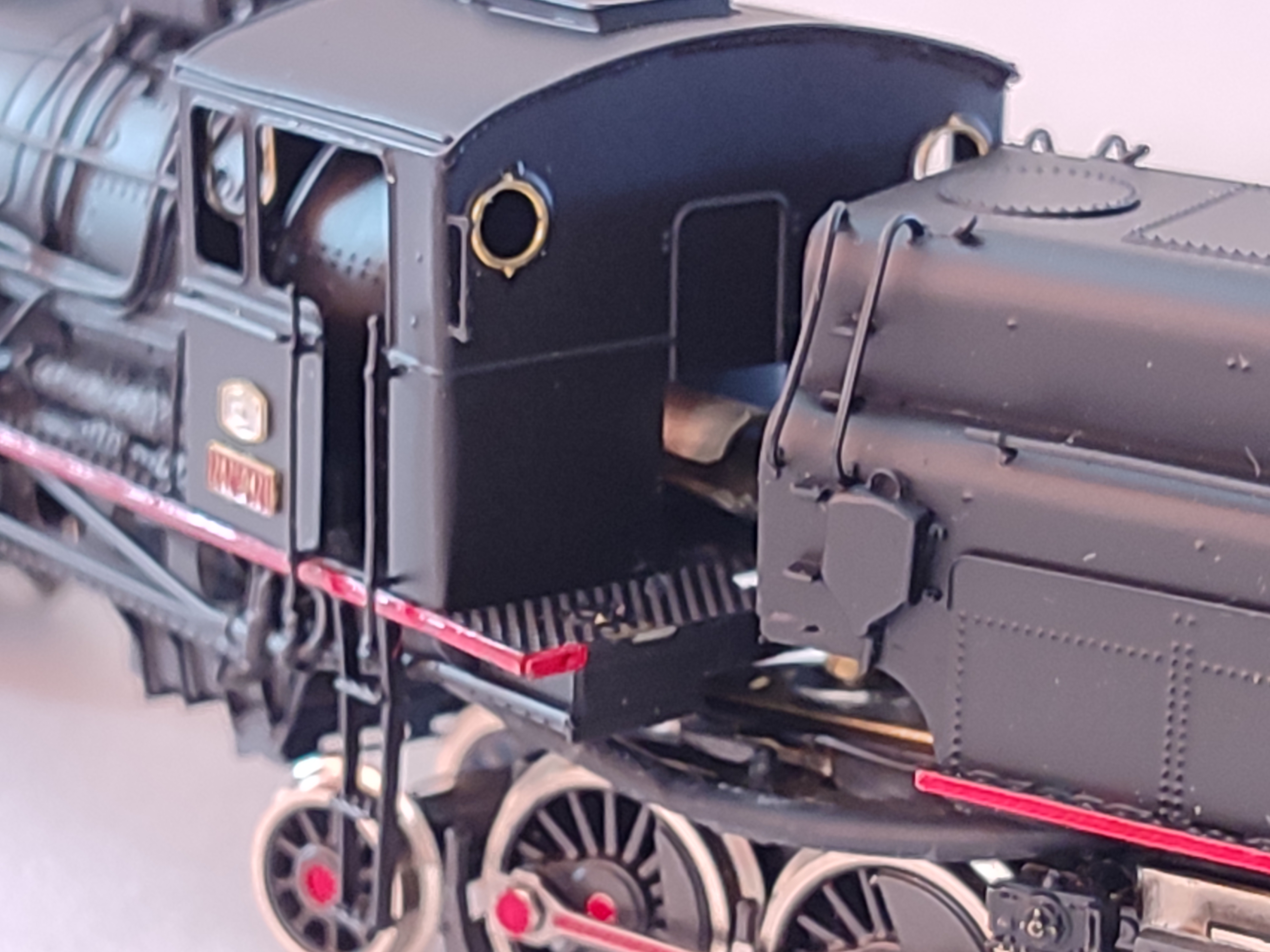

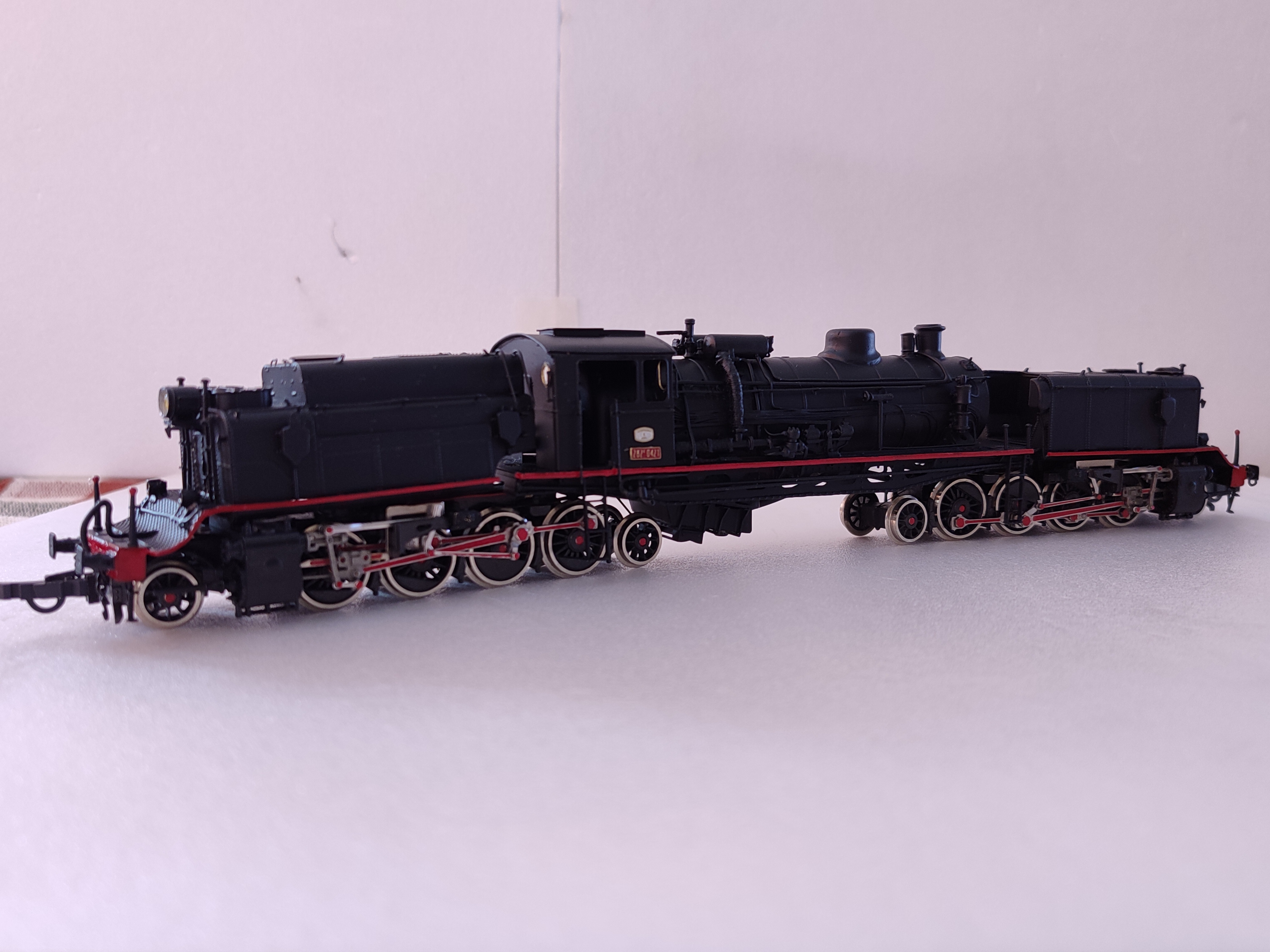

Buenos días;

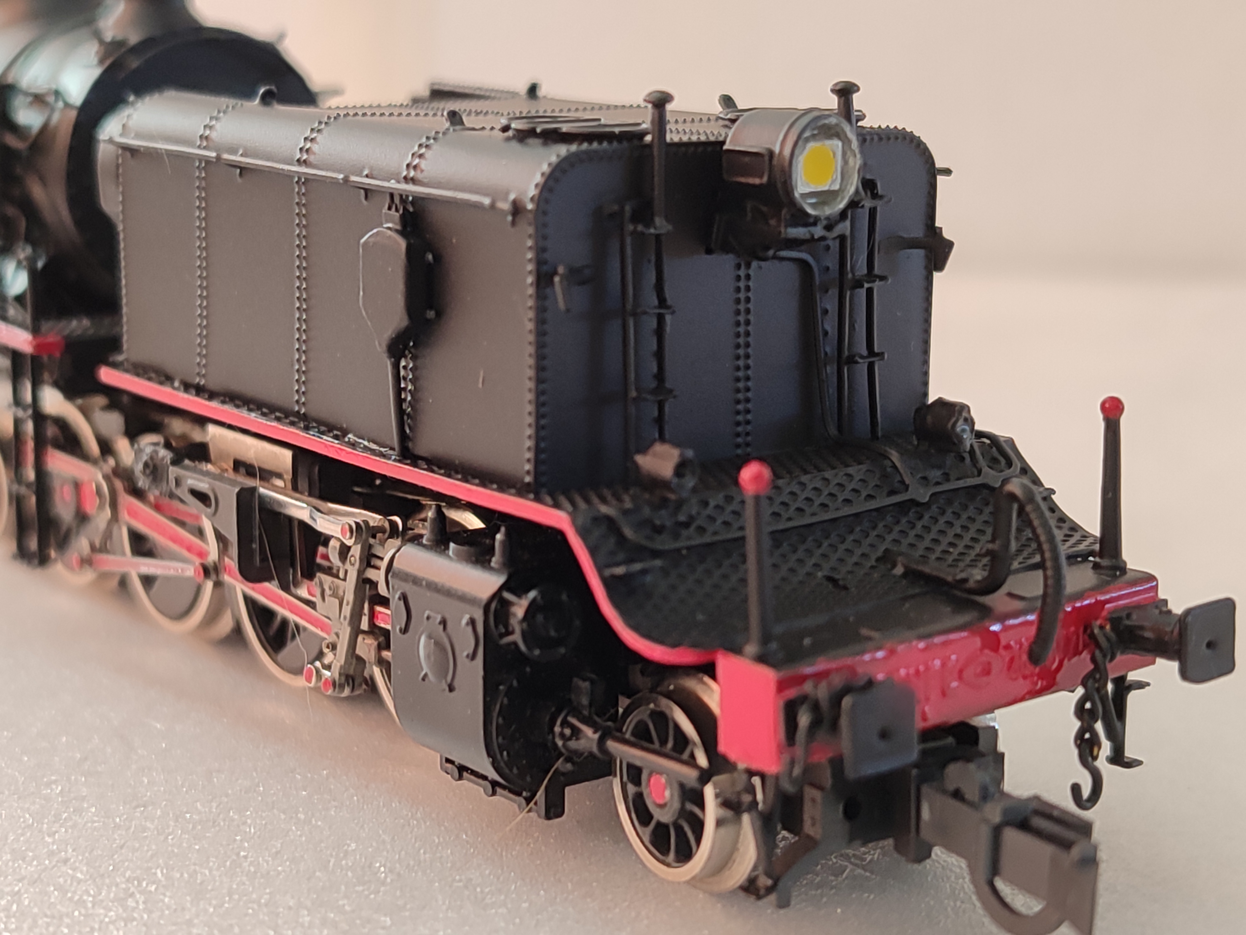

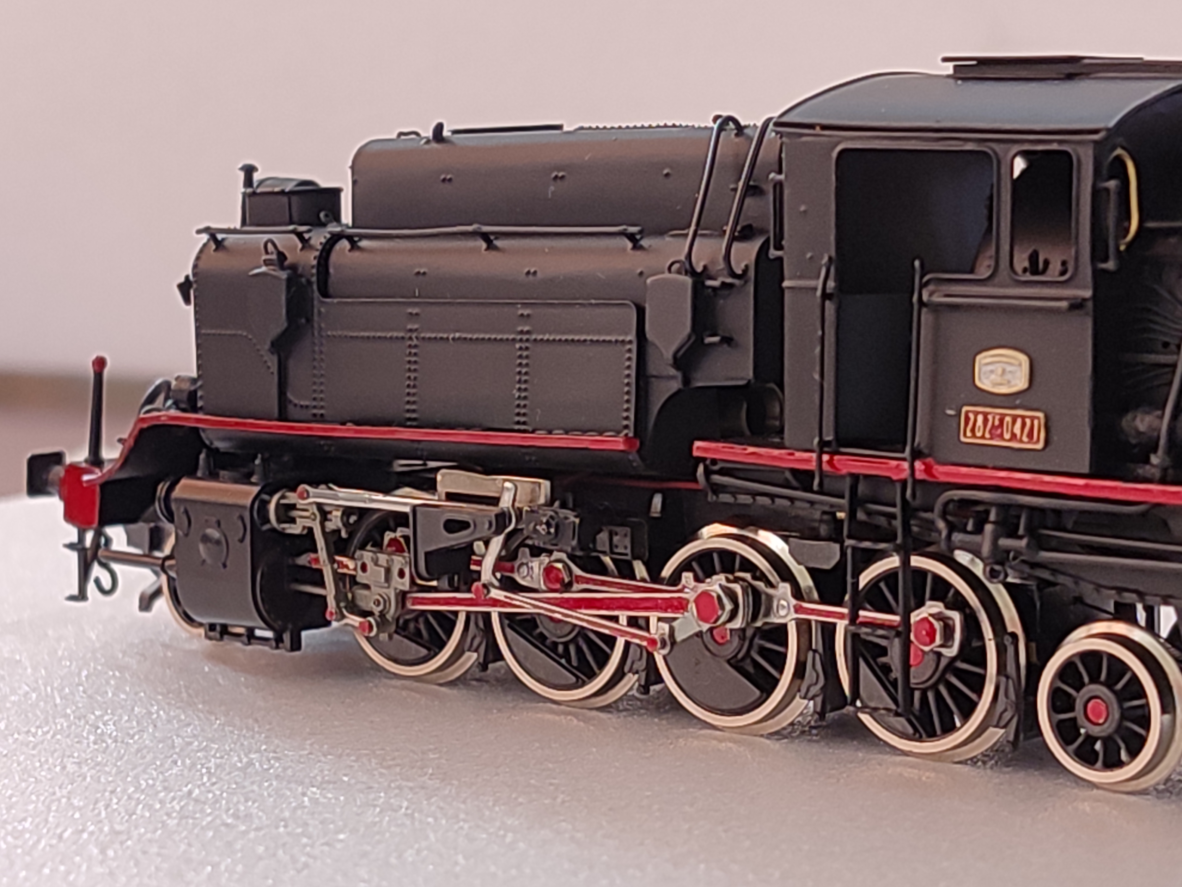

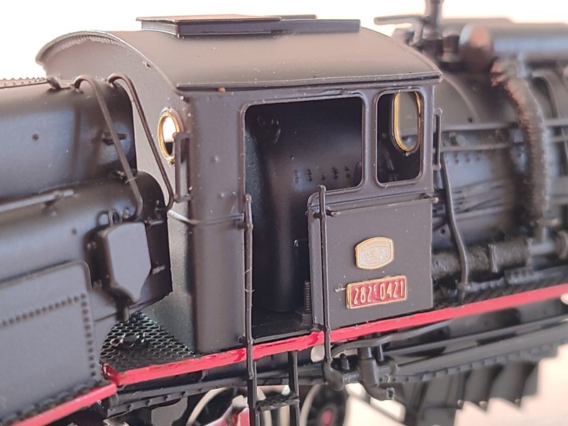

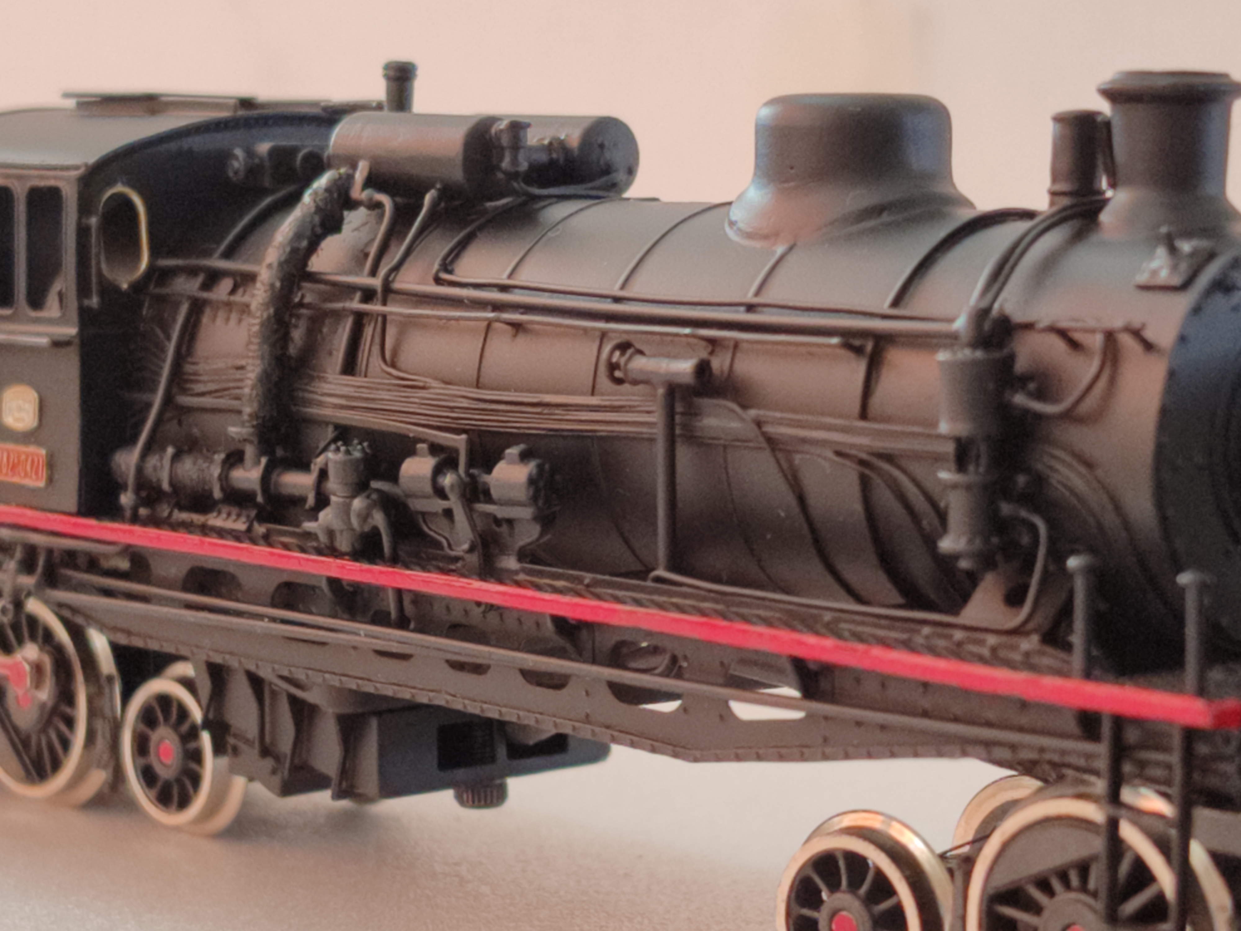

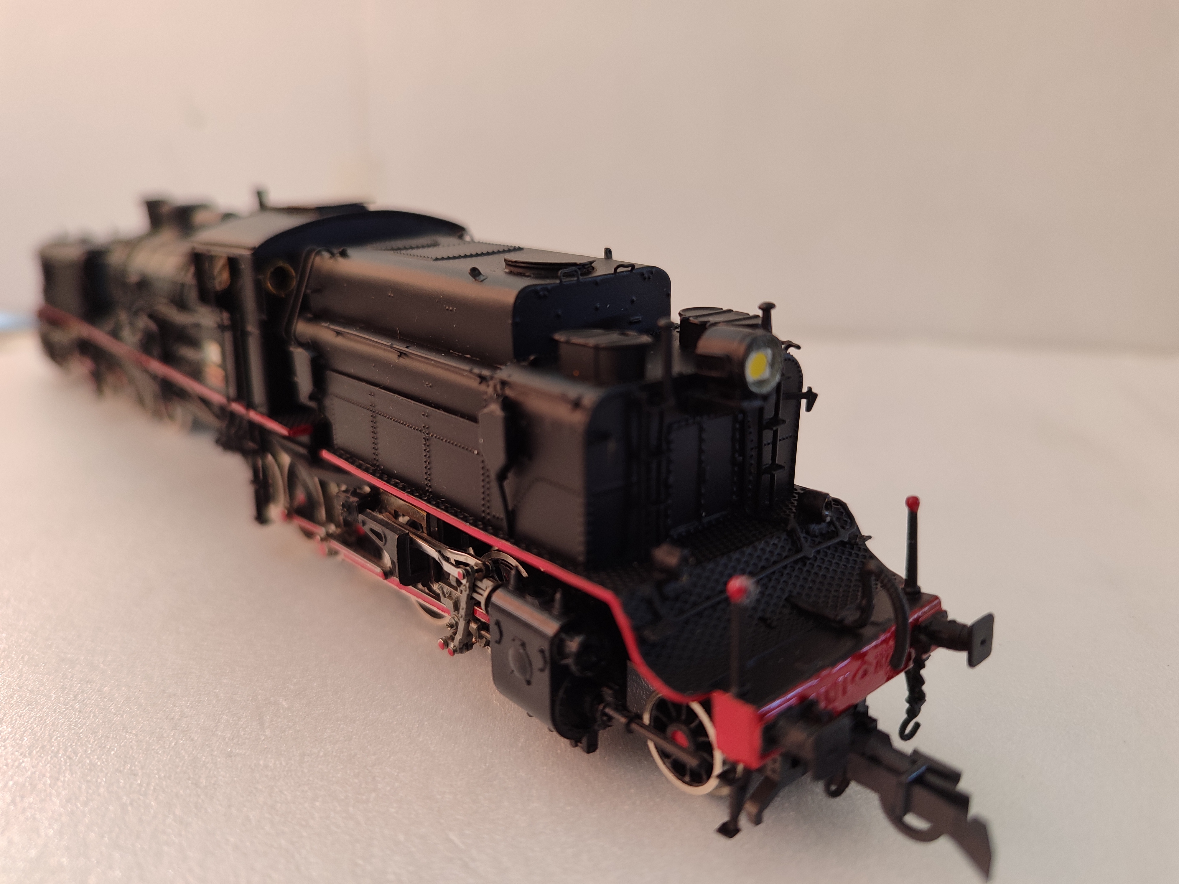

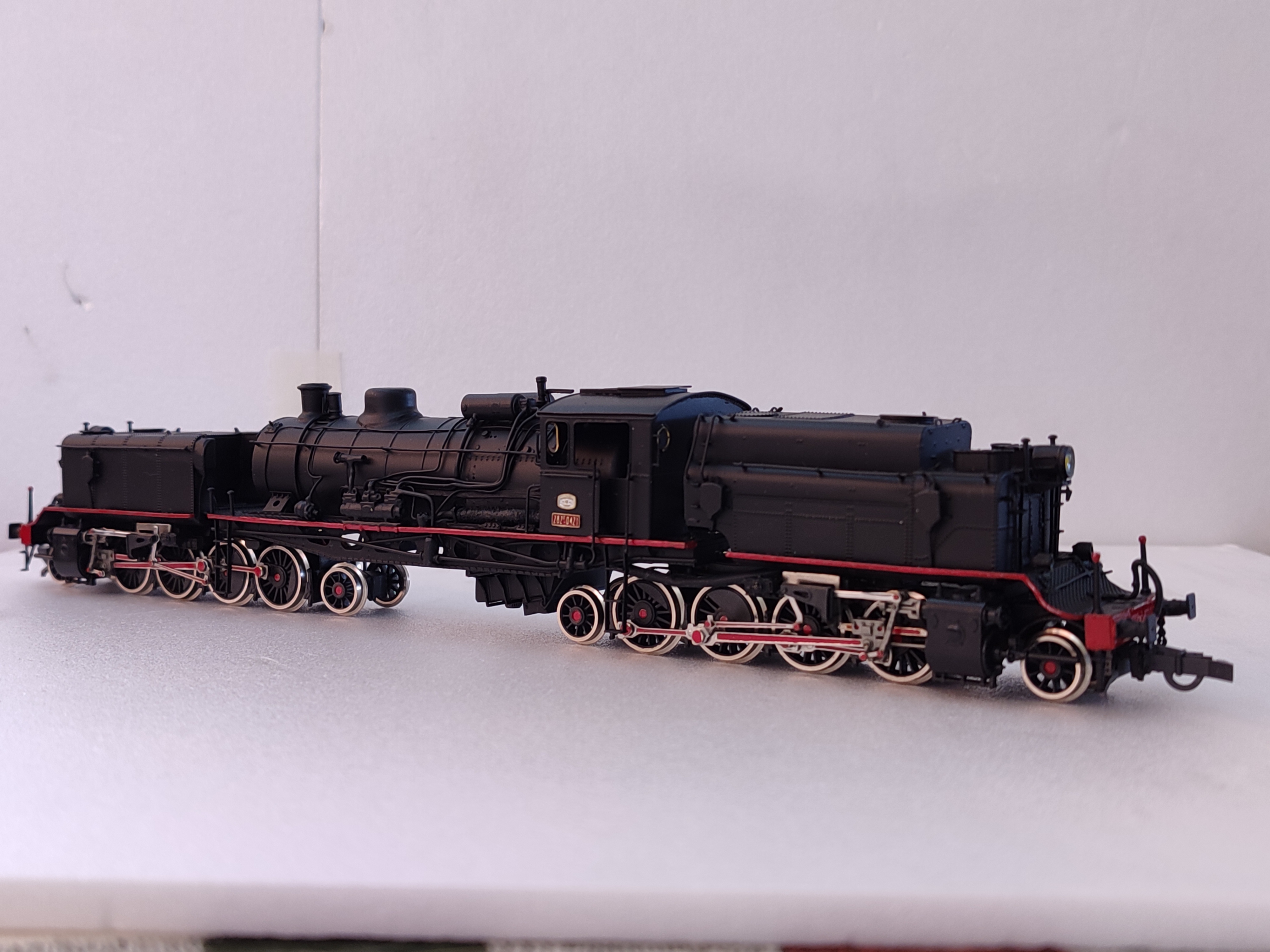

Aquí os dejo algunas fotos del trabajo realizado en el Kit metálico "Garrafeta" de nuestro compañero Jesús Genaro (Gepaón) de "EL TRENET" ( Asociación de Modelismo Ferroviario de Alicante) echas las pruebas pertinentes de rodaje y luces, con resultado favorable y a falta de algunos retoques estéticos. Enhorabuena Jesús...

Muchas gracias a Eduard Mallorca, Jesús Genaro y Pelacho55 por compartir las fotos.
Serán muy útiles para cuando tengamos dudas sobre el montaje.
Mensajes: 22
Registrado: 26 Oct 2013 18:54
Preciosa maquina y muy buen trabajo, es espectacular el resultado.
Última edición por jose62 el 02 Mar 2025 20:22, editado 1 vez en total
Mensajes: 88
Registrado: 12 Jun 2018 20:22
Es, en verdad, un trabajo memorable, de primerísima categoría.

Un gran trabajo con un gran modelo. Es preciosa. La vais a digitalizar?
Saludos desde ELS MONJOS.
Mensajes: 131
Ubicación: Alicante
Registrado: 28 Feb 2012 21:35
Soy compañero de @pelacho55, y sí, está digitalizada. Un decoder en cada extremo, y ambos bloques de ejes conectados para garantizar la toma de corriente
