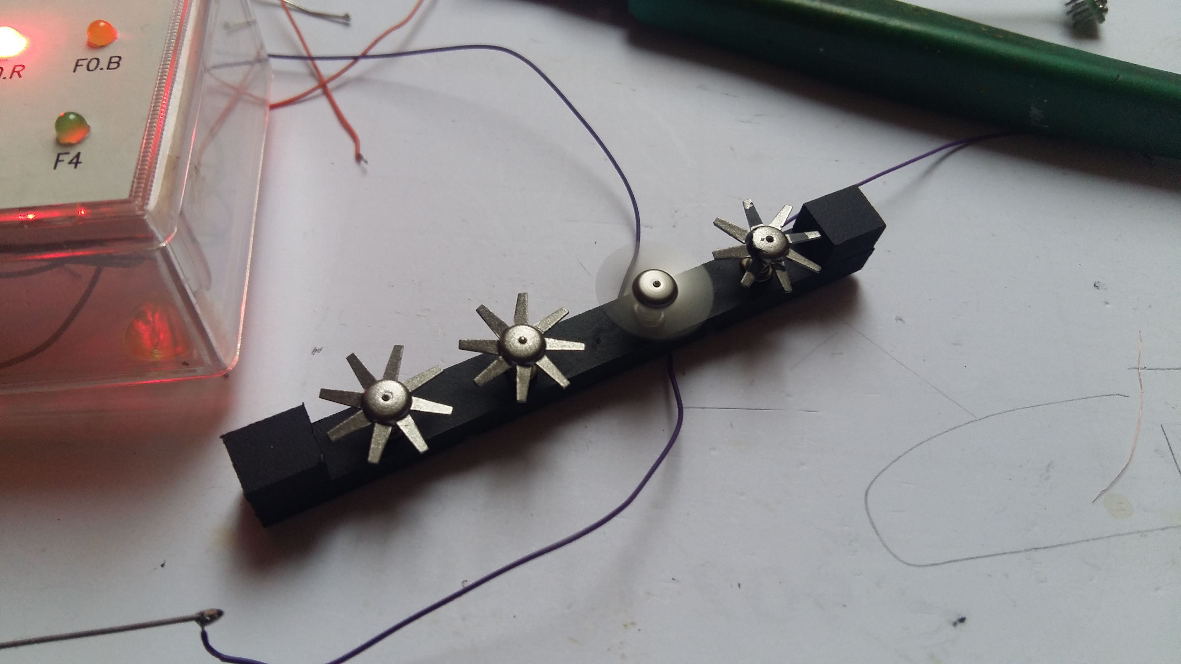

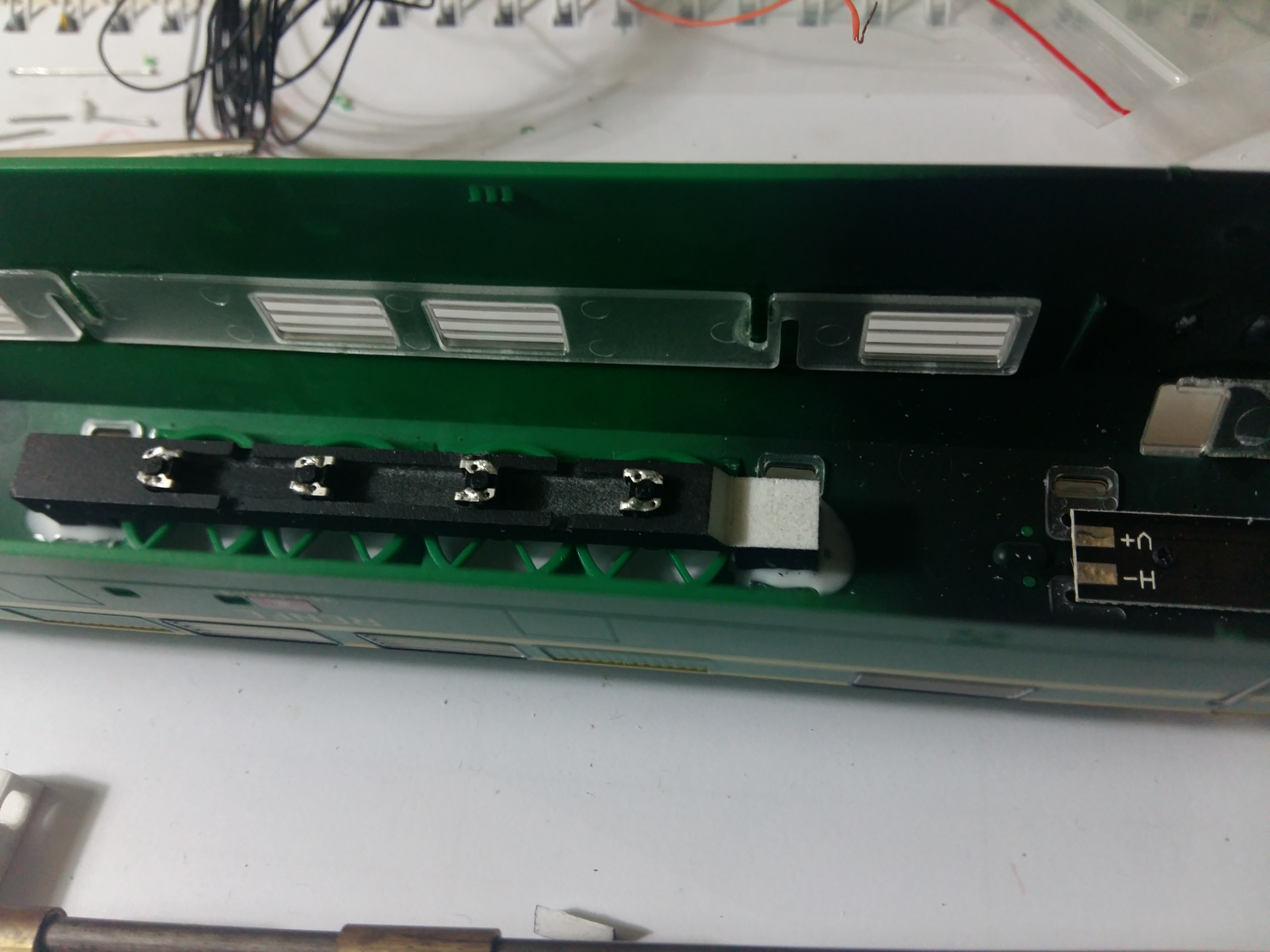

Como habreis visto en una de mis intervenciones dando una posible solución.....he conseguido que la temperatura no pase de los 70º, por lo que la mia y otras 8 están sin problemas de temperatura ahora mismo. Se que no está al alcance de muchos porque la cirugía es de notable alto y no está al alcance de todos, pero ahí está por si acaso alguno como yo ....no se quiere deshacer de una locomotora tan bonita y deseada.

Sois unos manitas, los ventiladores funcionando. De todo modos si el tema temperatura es local...
Me sorprende el paso que hizo 7700 con R16 de 330 a 10KOhm.

7700 escribió:
La mia para evitar males mayores ya va camino de ello .. :lol:
Vas a vender kit para poner ventiladores funcionales verdad ?? :roll: :roll: :roll: :lol:
Nota 13 Mar 2019 13:53
Mensajes: 2228
Ubicación: Asturias
Registrado: 16 Jul 2008 12:51
zubietico escribió:
pues mira.....la bancada para los ventiladores encargué unos cuantos por si acaso......jejeje :lol: :lol:
Dejame terminarla para ver si me encuentro con algun problema que no haya previsto. Cuando la acabe ya pondré algo mas por aquí.
Enhorabuena Enrique. Buena idea.
¿A que temperatura se pone la Placa electrónica?.
¿ Realmente estos ventiladores hará la función real de extracción de calor de la placa?.
Ya que la placa al estar boca abajo y en una zona cerrada y con los componentes hacia abajo, el calor se irá acumulando y transmitiendo hacia la placa CI. es de suponer que los ventiladores sólo evacuaran el calor residual que se produce dentro de la locomotora.
Pienso que además debería haber circulación de aire a menor temperatura frio desde una zona inferior de la locomotora, para garantizar la recirculacion de aire y que los ventiladores haga correctamente si función.
Y algún disipador también

7700 escribió:
zubietico escribió:
Cuenta conmigo para el kit
Nota 13 Mar 2019 15:22
Mensajes: 131
Ubicación: Alicante
Registrado: 28 Feb 2012 21:35
Muy chulo ese kit de ventiladores. Seguiré atento tus avances. Y si consigues que vayan sincronizados con la velocidad de la maquina ...

7700 escribió:
Qué interesantes, esos ventiladores en movimiento. En la 316 de Electrotren, es muy interesante, los ventiladores que se mueven.
Nota 13 Mar 2019 16:56
Mensajes: 1889
Registrado: 18 Mar 2018 20:42
Si los ventiladores sacan aire, por algún lado entrará. Lo importante es mover aire, Aunque no esté perfectamente canalizado a donde mas falta haga siempre será mucho mejor que no tenerlos. Aunque solo sea en plan modelo me sigo asombrando.
