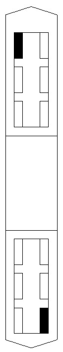

Que se puede hacer para que no patine ? :?

Lo mejor sería ponerle un par de aros a cada rueda extrema 1 a la izquierda y otra a la derecha, (Lado testeros) con eso debería ser suficiente, tal y como muestra el esquema de la afoto. (Aunque yo no soy muy partidario de los aros). Bueno; ya la tengo, me he decantado por la "Sin envejecer" la he probado y no voy añadir más tinta de lo que aquí ya se ha comentado al repecto; pero siendo un poco aprovechategui (Y espero que Oscar no se me enfade) Las apreciaciones que el da, son idénticas a las que yo he experimentado así que si leéis más arriba el test de Oscar440 (que por cierto es excelente) y no quiero ser pelotilla :mrgreen: , os podéis hacer una idea de como va el "Katxarro" y con lo que nos vamos a encontrar. De momento liposucción de grasa a lo bestia, metiendo todas las partes móviles en alcohol isopropílico, para quitar todo el aceite. Luego un puntito de molikote o vaselina paraf¡nada en las partes móviles, un par de aros y a correr. Ahí os subo una fotillo

Y como pones los aros si no tienen ranura?

Yo tambien he adquirido una 1900 ,sin envejecer.....y me gusta bastante....tambien le he puesto los aros de adderencia y va estupendamente......le he puesto una composicion de 5000 de Kato...vamos sensacional,amigos :)

Ponle unos muy finitos que ajusten bien, si no habrá que tornear la rueda.

Y esos tan ten tan finos, de que marca los puedor usar????
Yo es que ya no uso aros, les pongo silicona que no ensucia y tiene más agarre, pero estas llantas no traen ranura y me da algo de nervio el ranurar la rueda...

A Vladimir: Y esos tan ten tan finos, de que marca los puedor usar????
Prueba con los de Fleischmann, yo cuando he tenido problemas han ido de maravilla. Otro muy buenos pero más dificil de encontrar, son los de Athearn. [http://www.athearn.com/Products/N/Default.aspx] (No se si los seguirá produciendo) ya que esta marca produce prácticamente todo HO pero iban de narices. Yo los cogí hace tiempo en Alemania y aquí en España no los he visto por ningún lado.

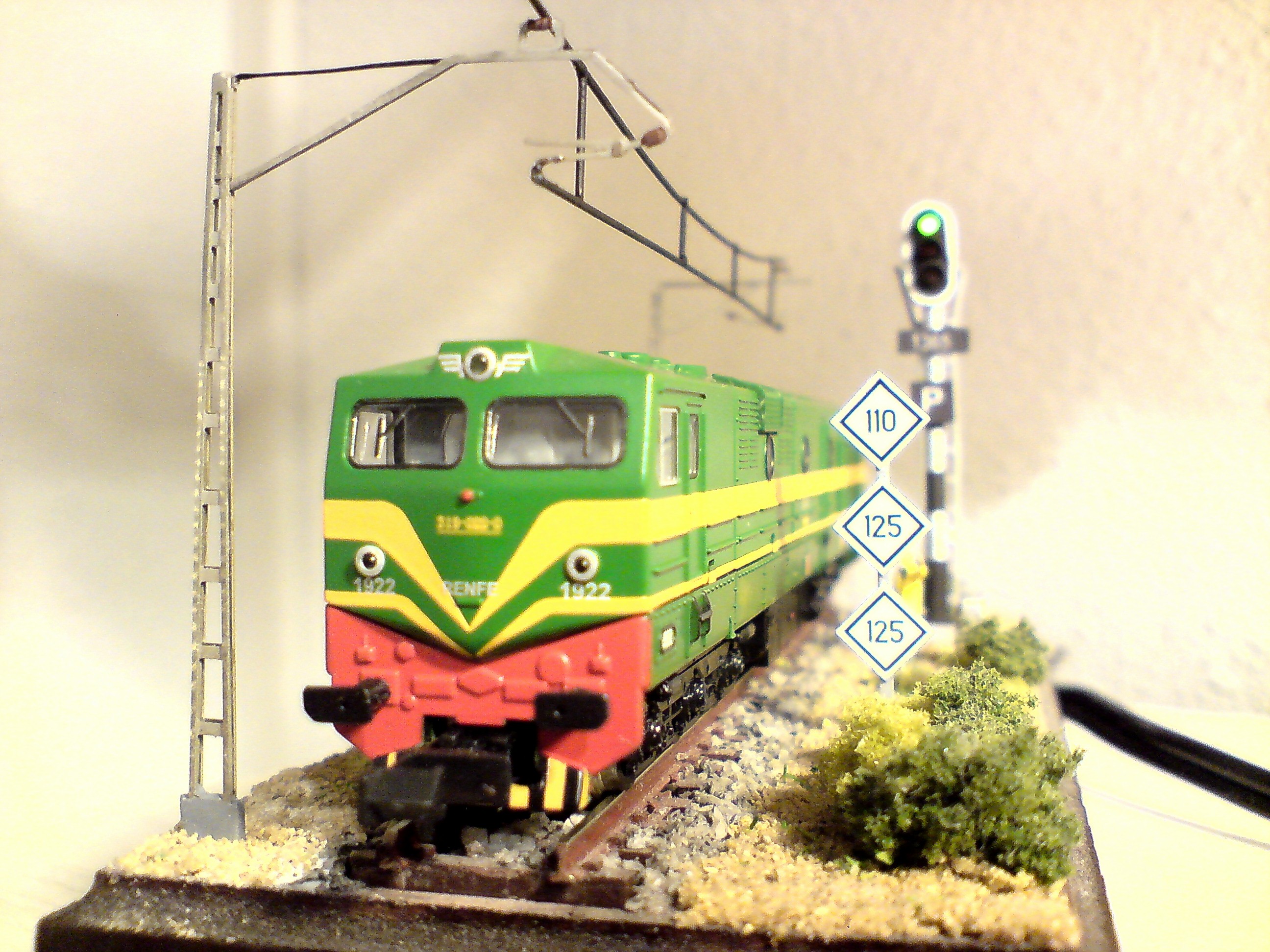

Unas fotos en mi maqueta:
