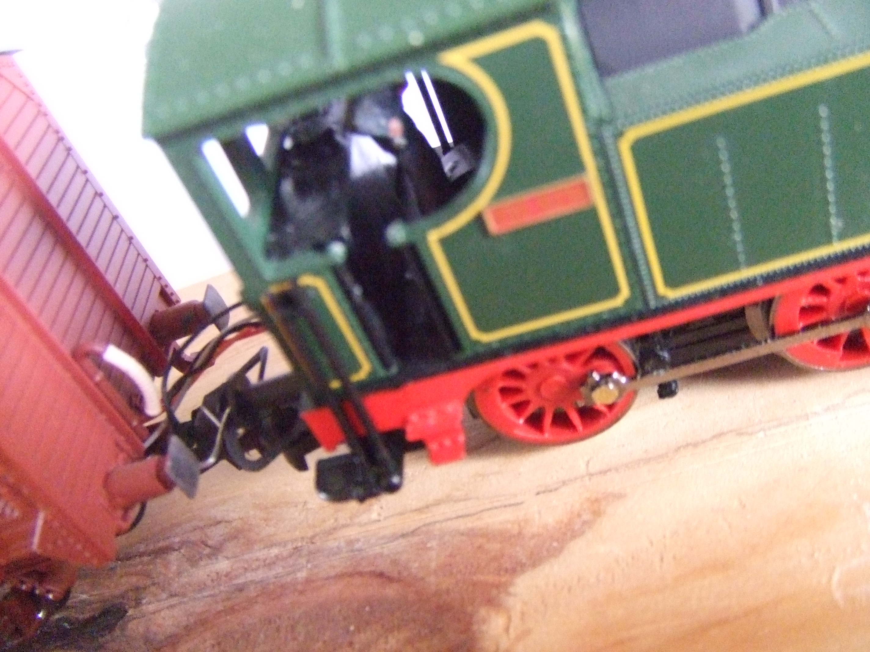

En estas fotos se puede apreciar el fallo que indica DiscoCerrado. El fabricante ha colocado al revés el pito en ésta última versión, mientras que en la primera venía correctamente.

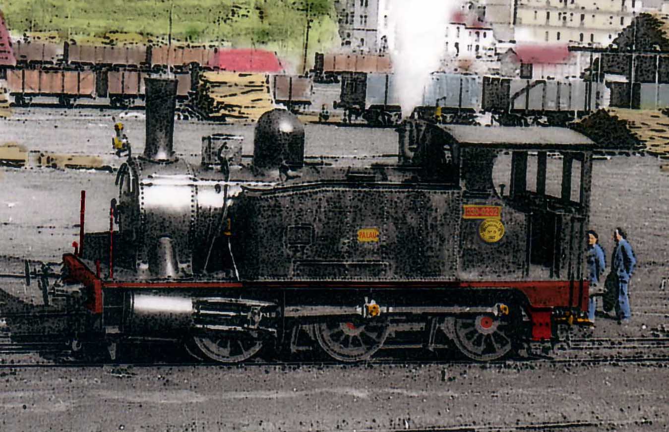

Respecto del pito, efectivamente en la última versión está al revés, ya que el tirante obviamente ha de entrar en la cabina y no quedar delante de ella. Un detalle que se me había pasado mencionar, es que a la Palau, en sus últimos tiempos, se le puso el silbato en el lateral derecho del domo, disposición que por alguna razón era frecuente en las locomotoras reparadas en Turón por Hunosa.

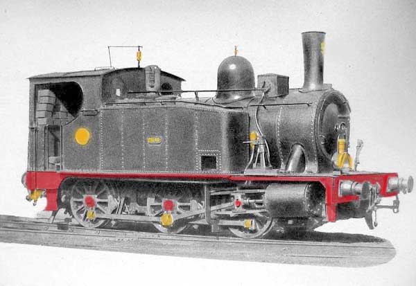

Vuelvo al postear una foto coloreada de la Palau antes de su reforma, con el esquema presumible de Renfe y que es aplicable a la Caldas, donde se ve esto que señalo.

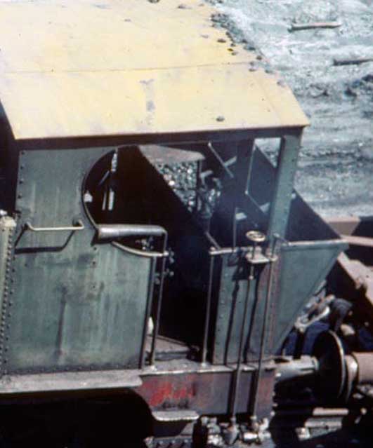

Ni la Palau ni la Caldas estuvieron nunca fuelizadas. Eso que parece un depósito de fue debería ser en realidad la carbonera de 2.000 kg, que estaba ahí ubicada. Si se necesita más contrapeso, puede dársele forma del montón de briquetas de carbón que muy habitualmente llevaban encima de esa carbonera interior para aumentar su autonomía, desde el inicio de sus días hasta el final.
El depósito en forma de cuña sólo lo tuvo en sus últimos días la Palau, como apunto en un mensaje anterior, y para ser fieles, esa reforma debería ir acompañada de otras anteriores en esa máquina, como el arenero, cubiertas de los tubos de admisión y bastante detalles más qu diferían del modelo Electrotrén. En el mismo sentido, en verde, que se sepa, sólo estuvo en servicio, y ya en identidad Hunosa, la Palau, porque el verde de la Caldas, creo que se le pintó cuando ya estaba preservada y para una exposición.
Saludos:
Javier.-

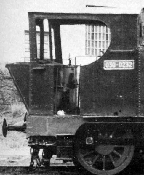

La Palau en estado de origen, ya con briquetas sobre la carbonera interior.
Briquetas sobre la tapa de la carbonera interior.
La carga de la carbonera interior se hacía esencialmente por las ventana trasera central, lo que explica su gran tamaño.
Visto superior de la carbonera interior, sin la tapa. En origen no tenía el suplemento en cuña posterior.
JFL-DIAPO 01433bc.jpg (59.17 KiB) Visto 3661 veces

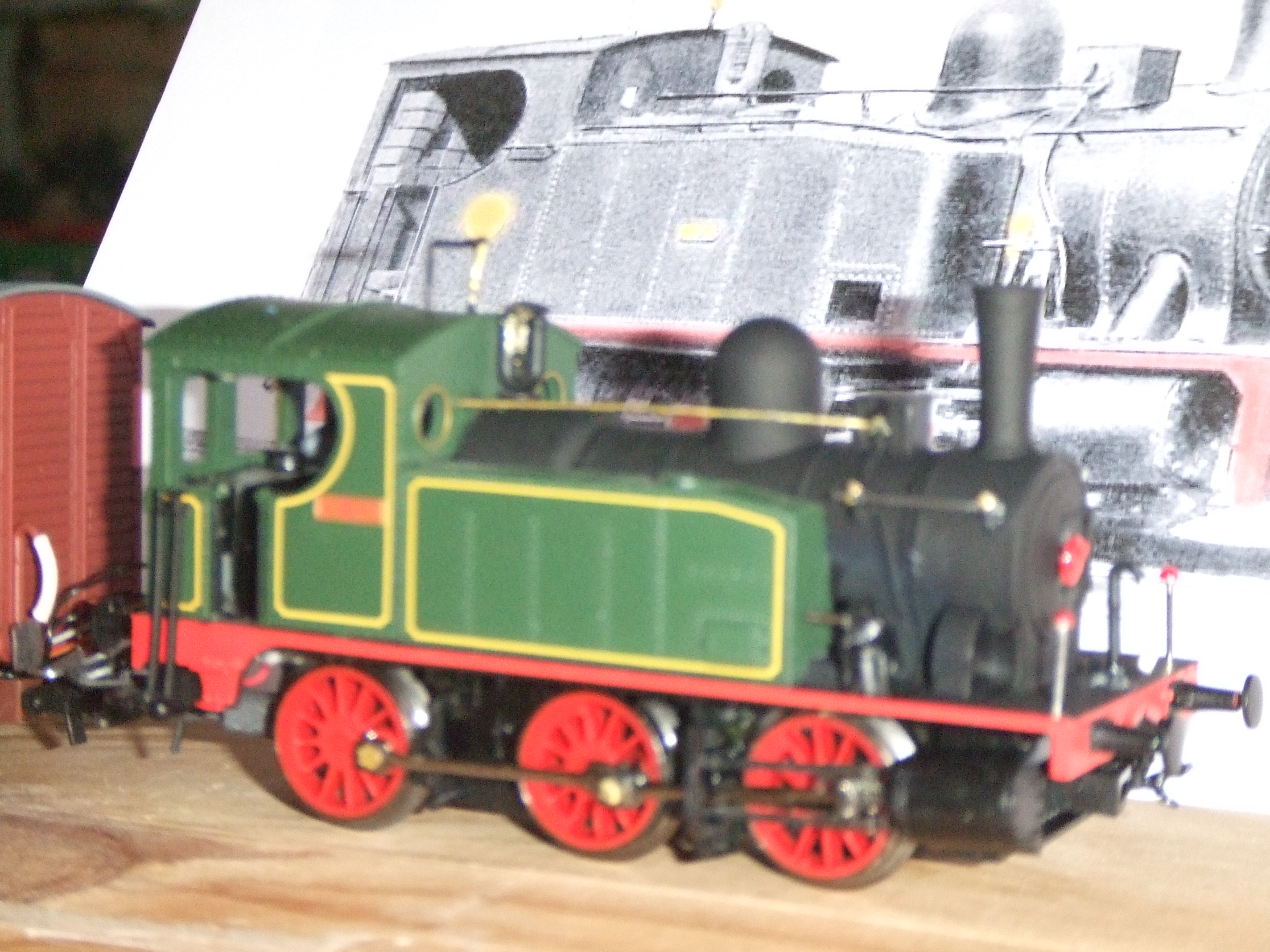

Ya tiene su carbon, que os parece.
Tratos NEGATIVOS:

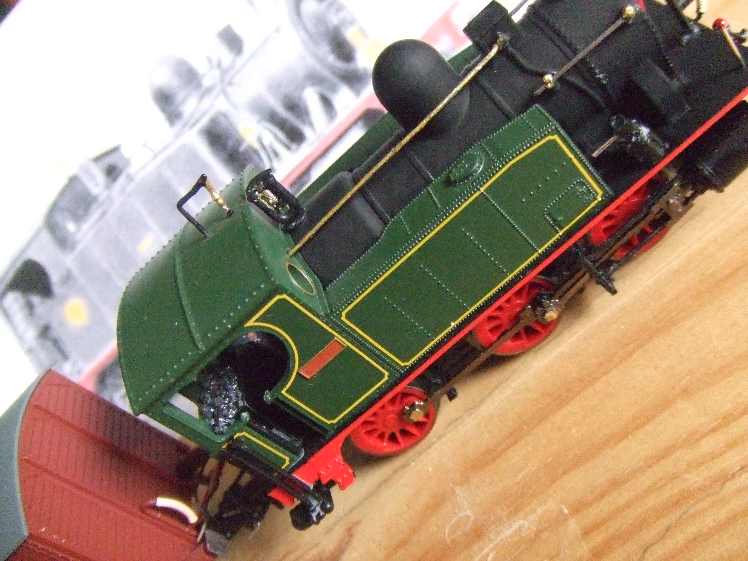

Me falta el sonido, pero eso para el año que viene, un saludo.

El pegamento eta humedo por eso ese color,cuando seca parece de verdad, es el nuevo carbon de anestre.

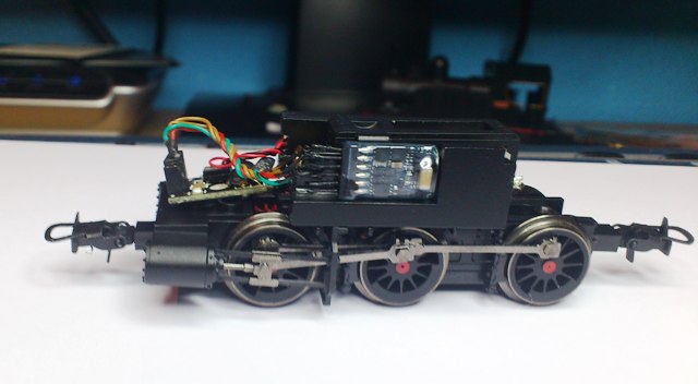

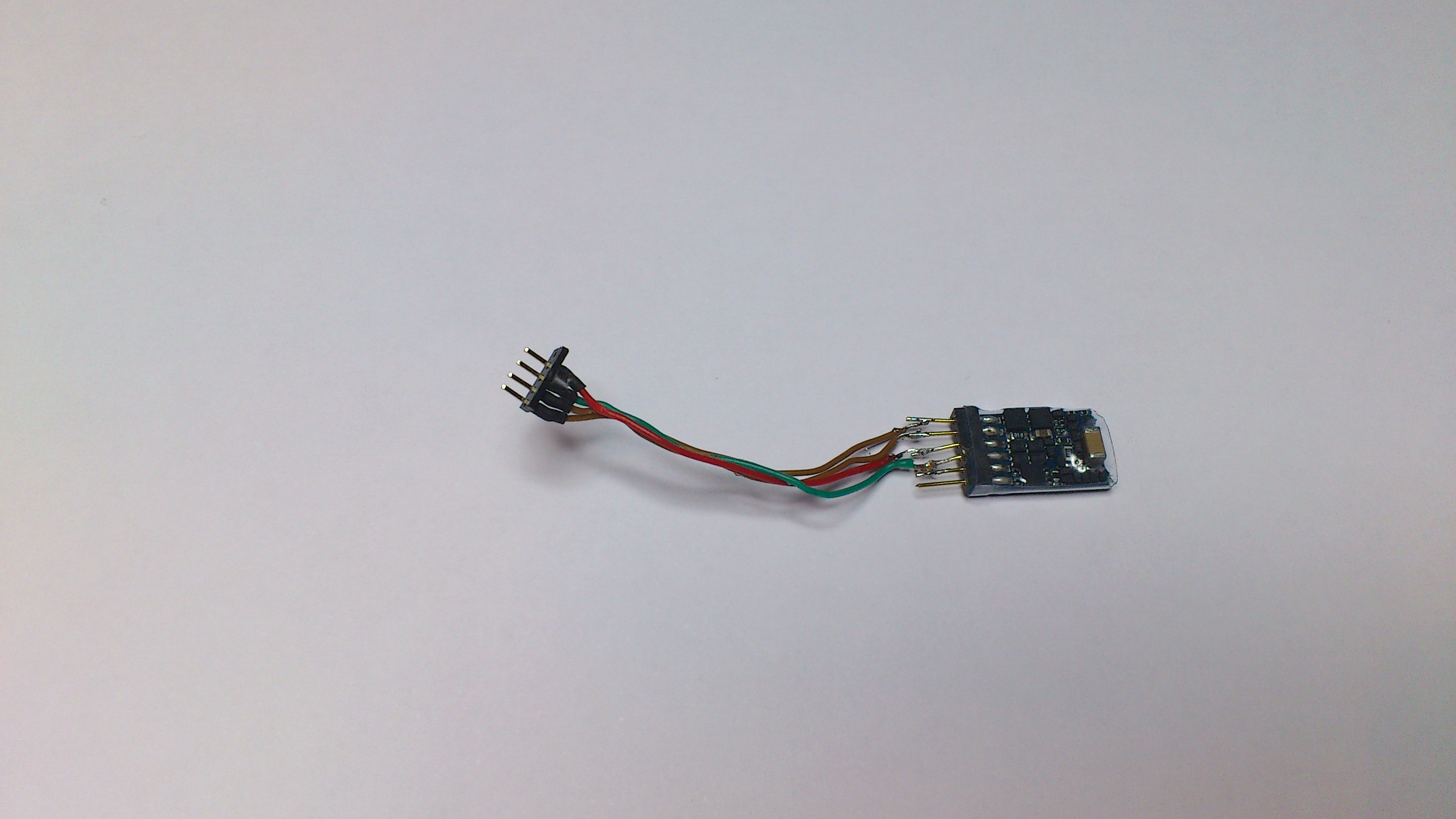

He comprado la Caldas porque me ha parecido una locomotora graciosa, es la primera que tengo y creo que la última porque me decanto más por las diesel y eléctricas y así aprovecho un decoder de 6 pins Lock Pilot 54685 que tenía en el cajón. La primera en la frente, al pinchar el decoder y cerrar la carrocería, ésta no cierra, porque el decoder no cabe en el hueco, cosa increible pues viene preparada para digitralizar, por lo que tuve que buscar otro alojamiento al decoder. En la vía va, pero arranca y para a pequeños tirones, he probado con los parámetros que algunos compañeros pusieron en el post pero el cacharro pasa de ellos. Al final opté por cambiar la CV de llamada y la CV de aceleración progresiva y parece que al arrancar muy lentamente los tirones han disminuido, pero cuando se va a parar siempre pega un pequeño tirón vaya en la dirección que vaya. La tengo en un óvalo circulando en ambos sentidos durante muchos minutos, esperando que las piezas cojan un poco de soltura y se afine su funcionamiento. Tambíén la probaré en la maqueta modular que tenemos varios amigos en el Museo del Ferrocarril de Gijón y si pasa la prueba quizá me piense en adquirir el kit de mejor de Tulaton, aunque no sé si merece la pena gastarse tanto dinero. Os dejo unas fotos del conector que le soldé y de la posición final del decoder.
Decoder con un conector de 4 pins
Posición final del decoder
