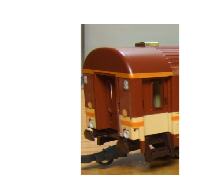

Os adjunto una foto de mi BBL-9600 conforme; basado en el modelo de anterior producción, con arreglos varios ( faldón, bogies GC, techo, etc...); aún a falta de colocar los transferibles de matriculación. Lado departamentos.

:shock: :shock: :o :o :o :o Felicidades, ese Corail-VU transformado te ha quedado de lujo. Cuando lo tengas totalmente terminado se agradecerían unas fotos en detalle, y así te acribillamos a preguntas para mejorar los nuestros :mrgreen:

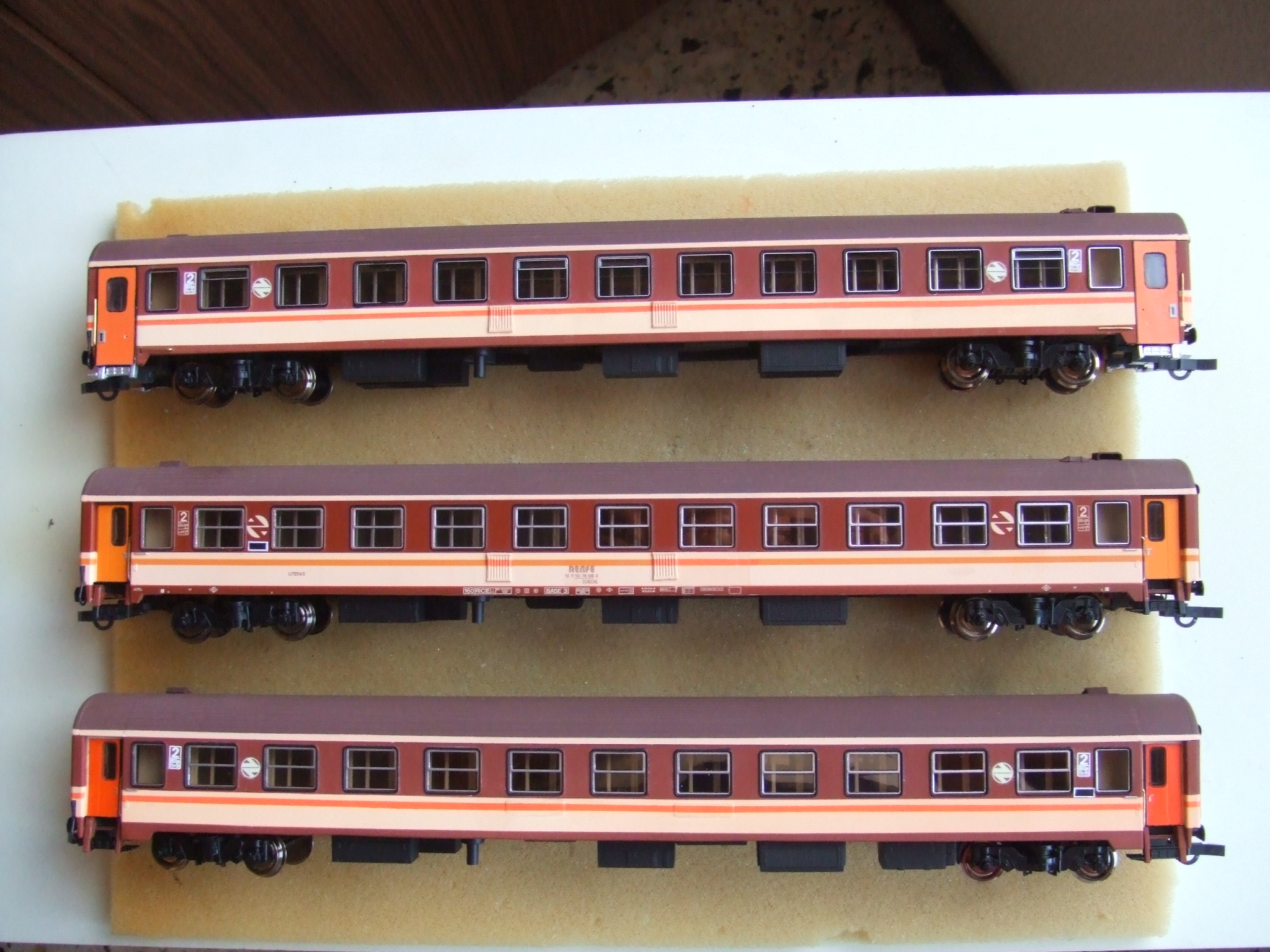

En 2008 realicé mi propia composición de 10000, partiendo de coches Roco SNCF tipo Corail VU varios y de coches 10000 Roco de la primera edición que usan el mismo molde; esta circunstancia explica mi desinterés total por esta nueva edición de 10000 Roco que aquí comentamos, ante la repetición de la jugada anterior con muy pocas mejoras, con las mismas circunstancias erróneas en la elección de moldes existentes.
Este trabajo modelistico fué presentado con todo lujo de detalles y fotos en un pdf colgado a primeros de 2009 en Railwaymania.com, cuyo responsable se tomó el trabajo de editar y compaginar el material que le suministré.

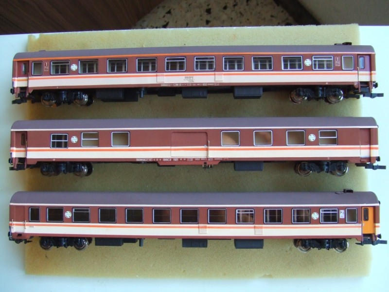

Sirvan estas tres fotos de recordatorio :
Lado pasillo de los BB-10200, BBL-10600 y BBL-9600
Lado pasillo de los AA-10000, DDE-10400 y BBR-10800

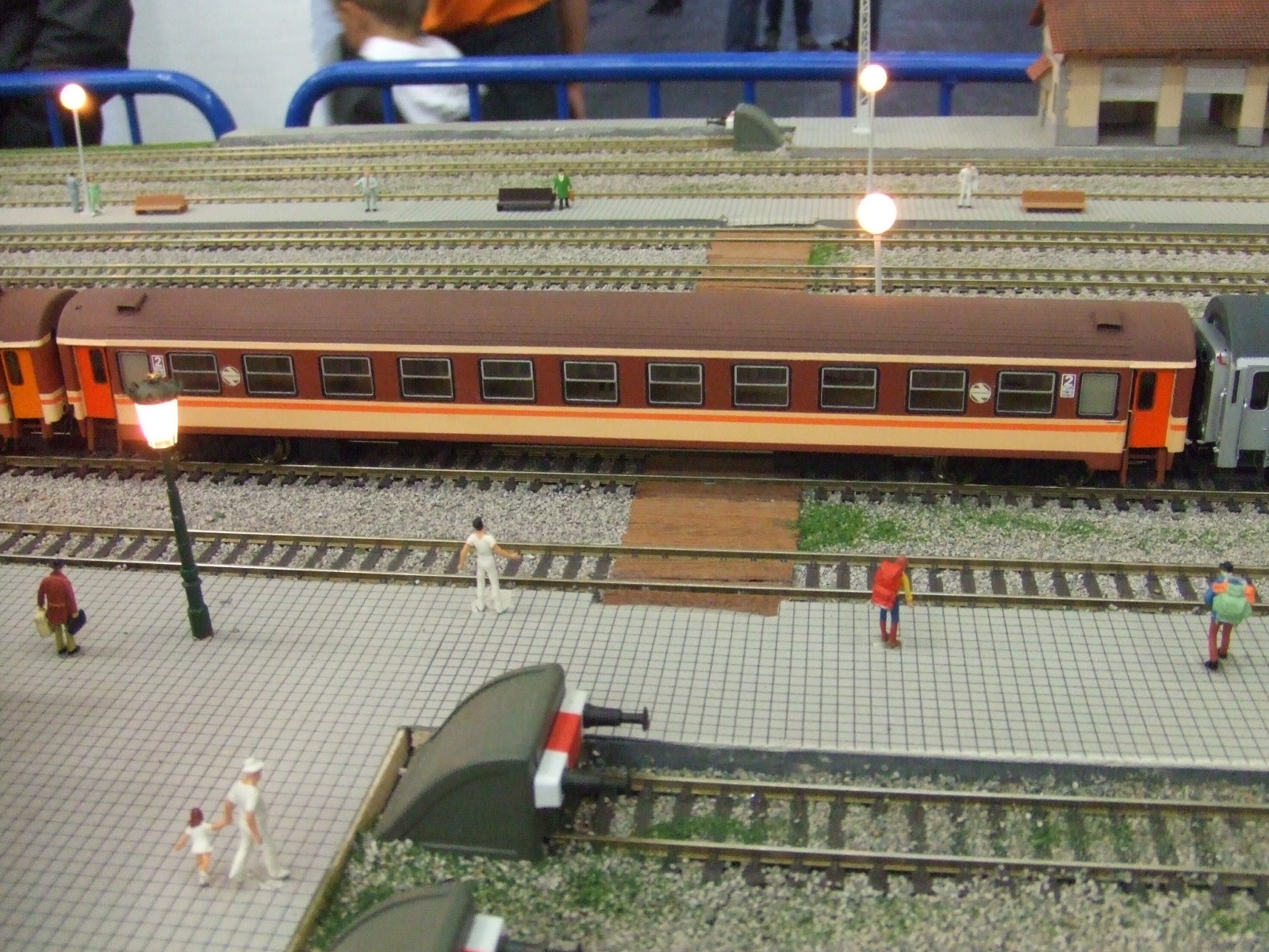

Vista de la composición en la maqueta modular Salón del Hobby Barcelona-2008

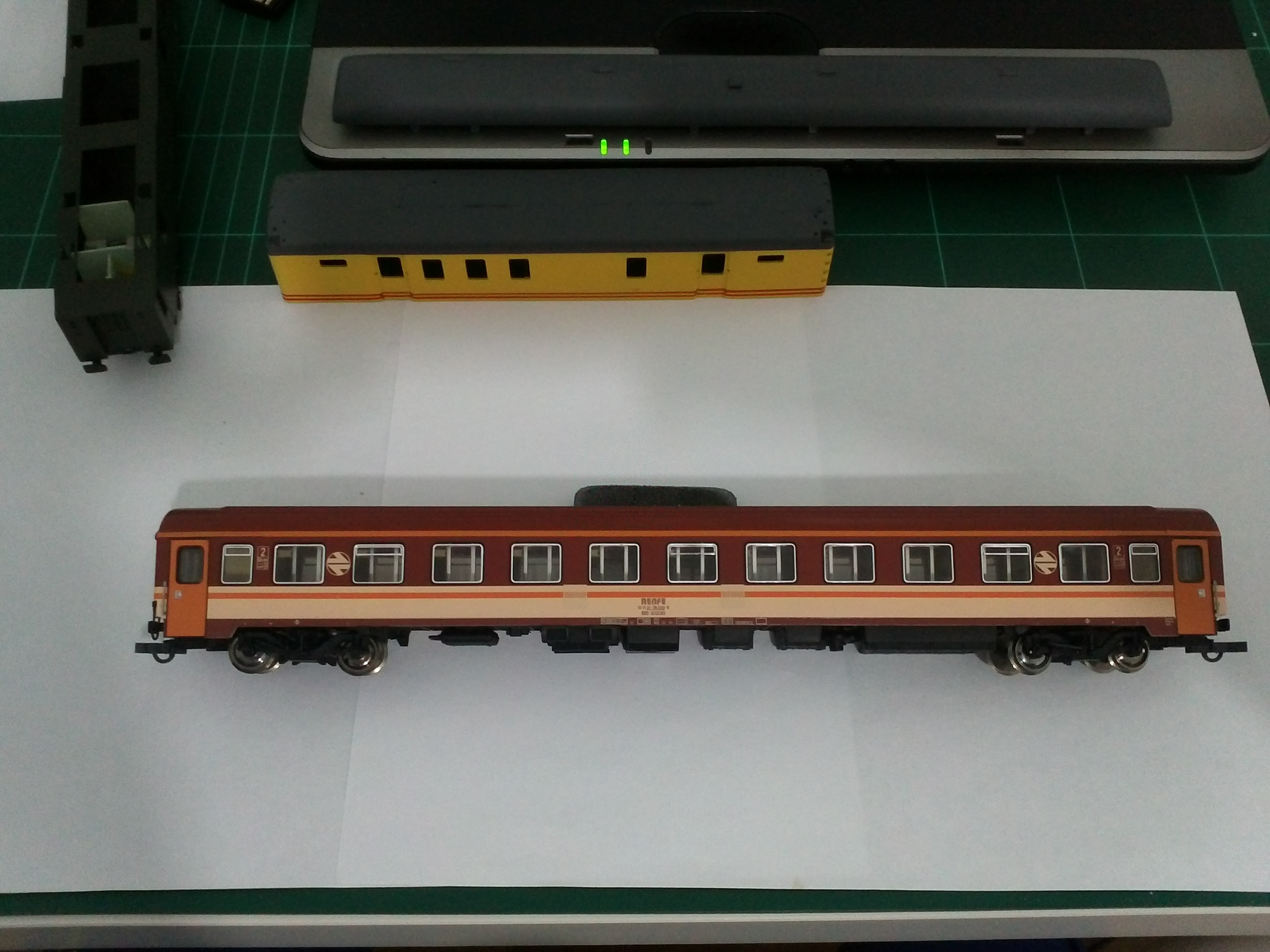

hace un ratillo he tapado las ventanas que habia que cegar con recuadros de evergreen de 1mm y las he enmasillado, las puertas ciegas les coloque un trozo de 0,5 mm cuando este pulido le tiro una foto y te la pongo haber que te parece
llevo unos años coleccionando 10000s para llevar qa delante tu proyecto de los 10000s , los siguientes que empiece seran un par de 9600
