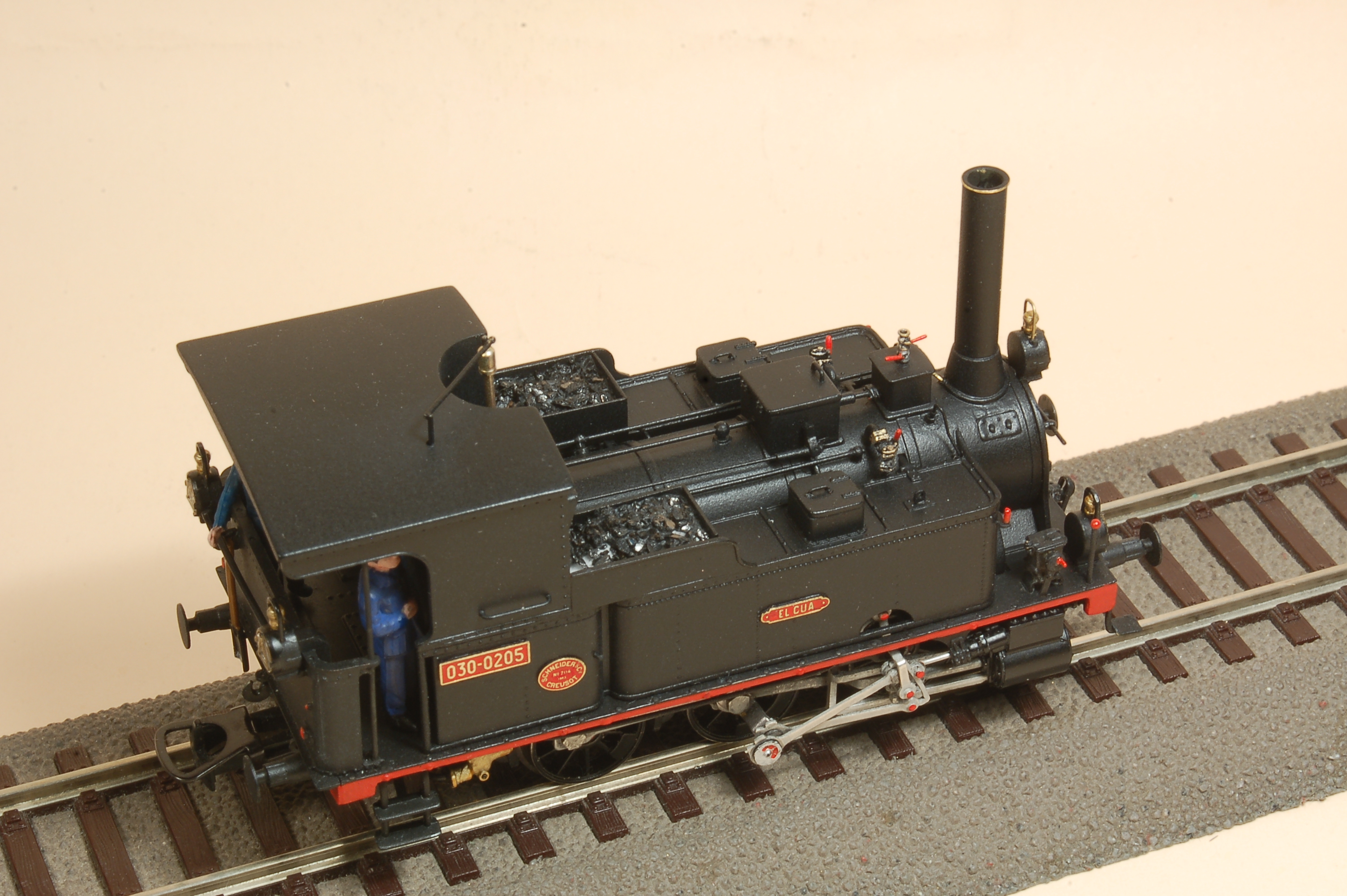

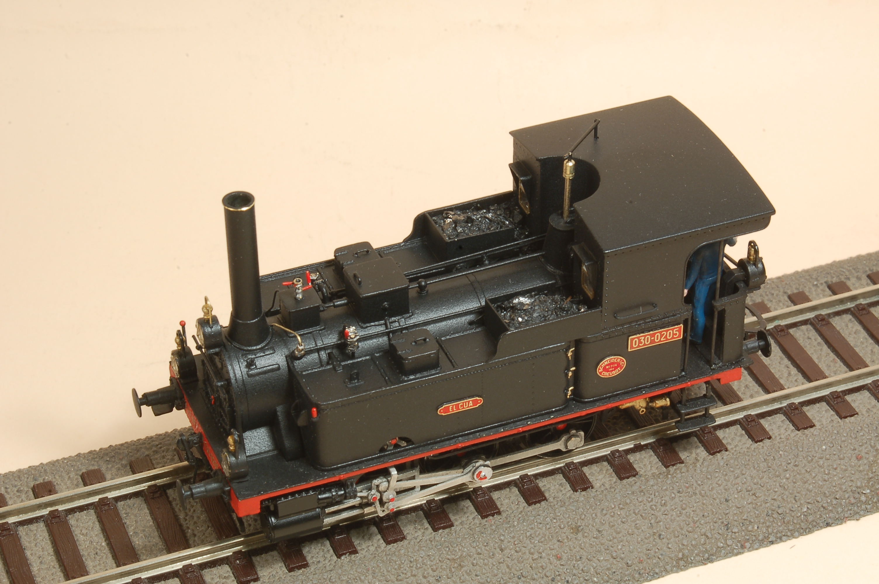

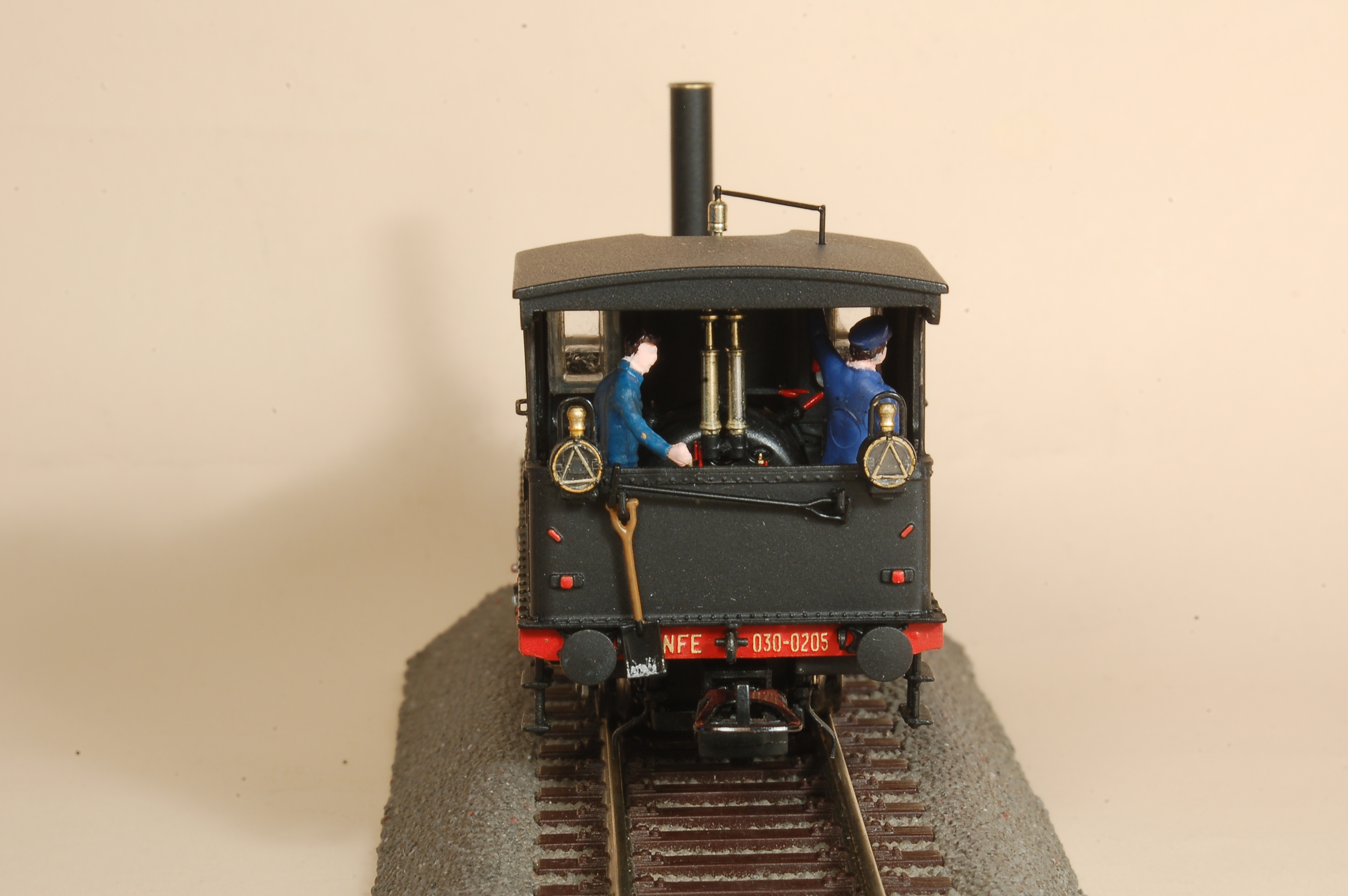

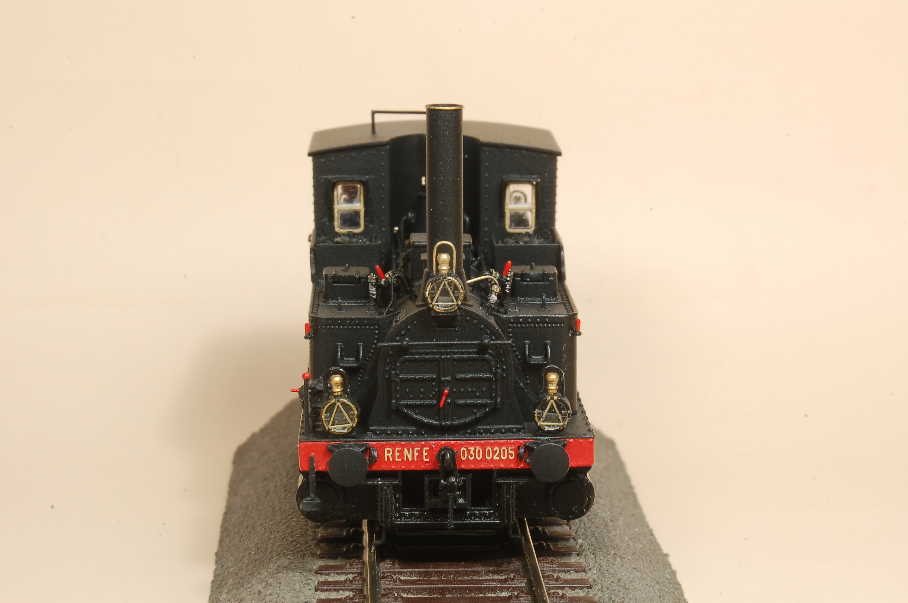

Hola a todos.
Como aún no puedo poner fotos de la Pucheta y menos de la Baracaldo...
Lo prometido es deuda:
Aquí tenéis algunas fotos de las mejoras en la Tarraco de Ibertren.
Mensajes: 3328
Bufff!!! Espléndida. Felicidades. Lo dicho. Me pongo a la cola desde ya para adquirir el tutorial de la Pucheta y la Baracaldo, pagando si fuera menester. ;-)
