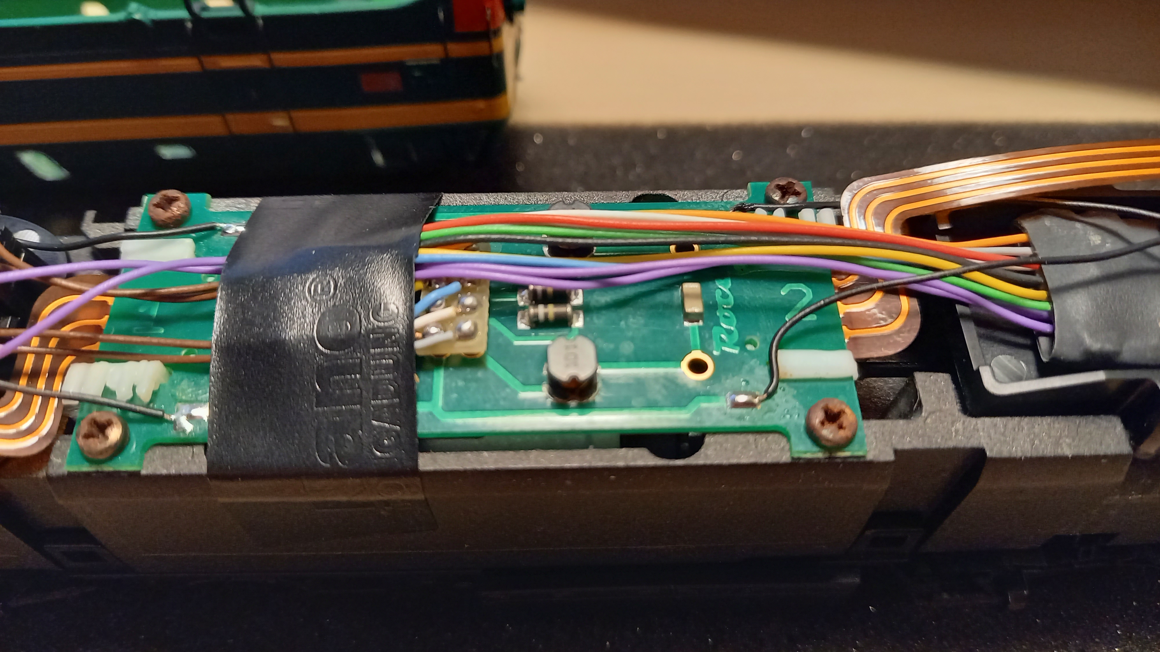

No quería escribir porque aún no tengo la 333, pero como técnico de electrónica os puedo decir por las fotos que las soldaduras son horribles, pobres, y seguramente soldaduras frías con lo que fallaran algún día de su vida, aunque va al son de la placa, que se nota de peor calidad que la anterior 333, por lo de los tornillos oxidados dudo mucho que sea por decapante para soldar ya que no creo que usen, yo he soldado de todas formas posibles y nunca se me ha oxidado un tornillo, eso es por tornillos malos, o peor aún que la locomotora haya estado con mucha humedad, en su transporte, en el contenedor, en la misma fábrica...a saber...y lo de la caída lateral, sin palabras...

No entiendo la diferencia entre placas, se ve que la de sonido tiene un par de resistencias mas, si esas resistencias son necesarias ¿significa que quien la compre analógica no le podrá poner decoder o decoder de sonido en el futuro?, si las resistencias son necesarias en digital o digital con sonido, y en las analógicas no las ponen por ahorrar ¡Vaya cutrerío!
No son resistencias, son inductancias. Cambia el formato de una placa a otra. Pero se me hace raro que hagan dos PCBs distintos según si la versión es analógica o con sonido... :roll:

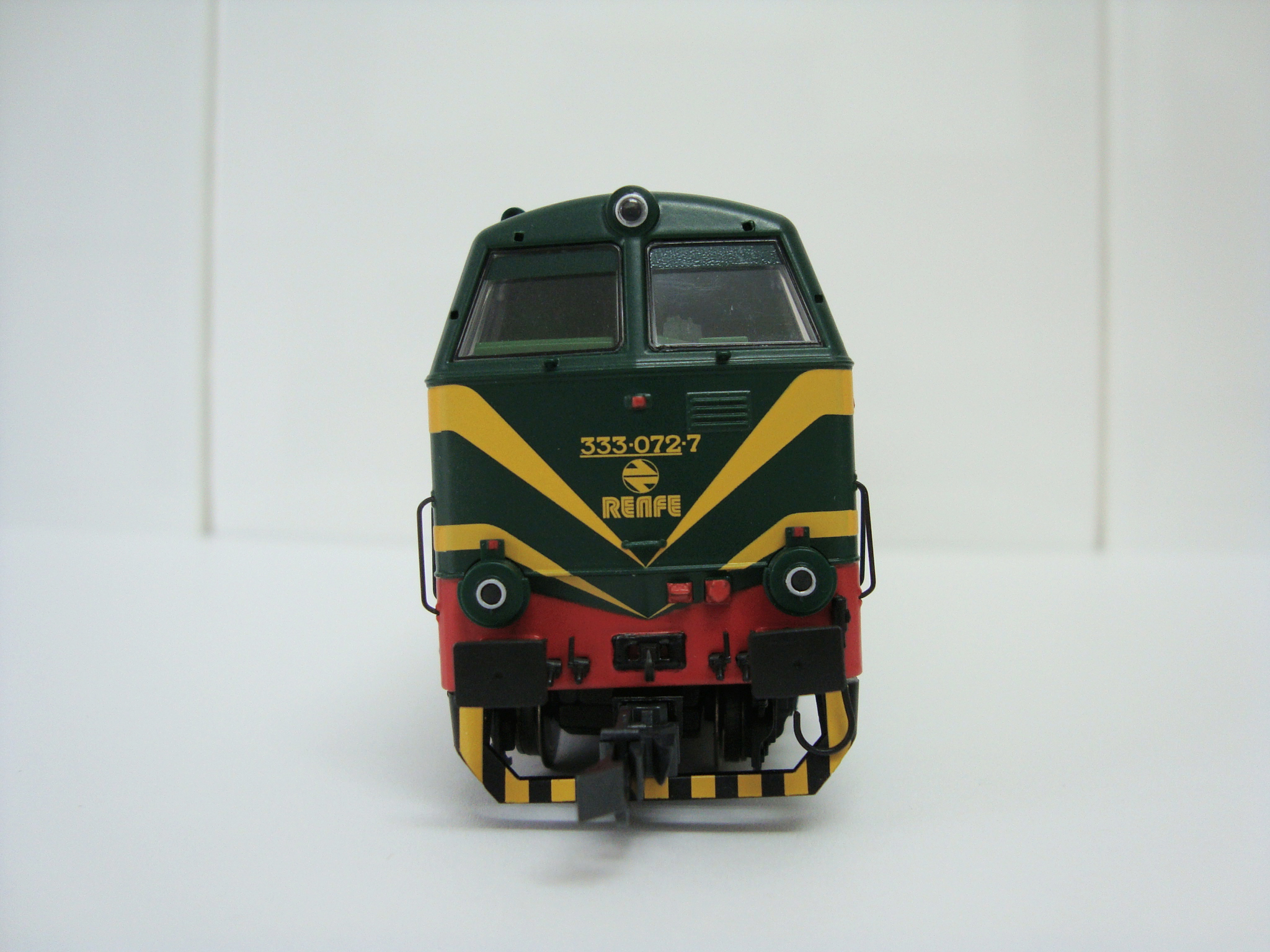

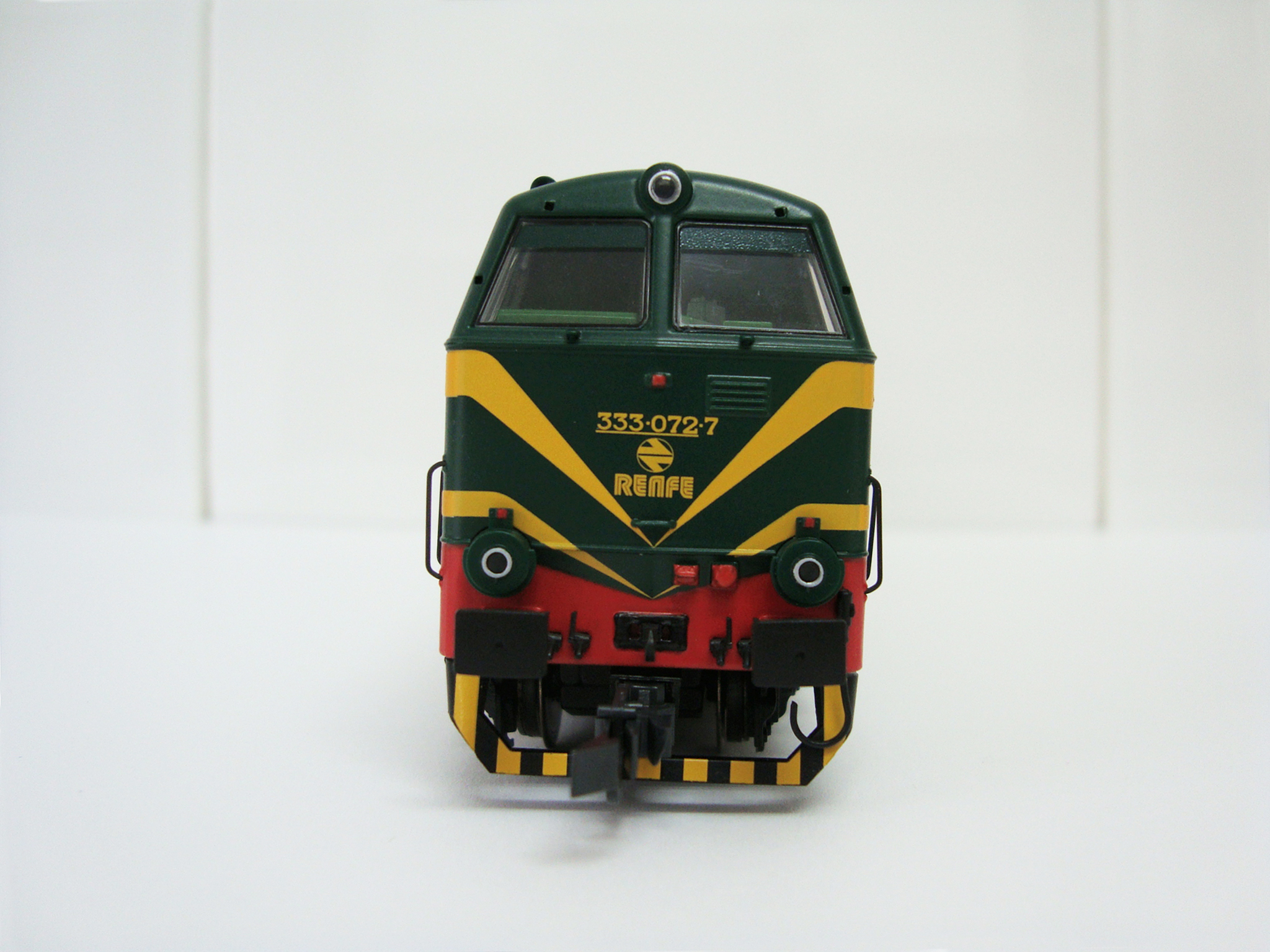

Como comente anteriormente he comunicado a Roco el tema del valanceo lateral, me han contestado y me dicen que no comprenden el problema y si afecta al funcionamiento pidiendome que les enviara unas fotos, les he enviado estas.
A ver que dicen.

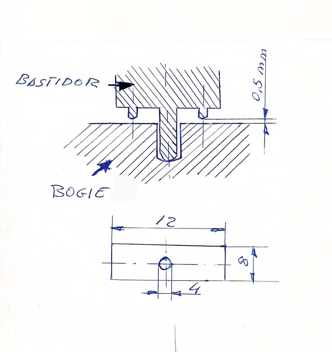

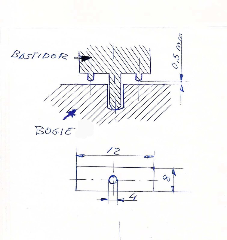

He revisado la causa por la cual la locomotora se balancea o se escora lateralmente de lado a lado y he visto lo siguiente:
El bastidor en el lado donde va de la caja para el decoder tiene tres tetones en la parte inferior, uno como eje de giro para el bogie y dos más pequeños a los lados, estos tetones pequeños deben apoyar sobre el bogie pero por error de medidas (supongo) no apoyan, en mi caso por una diferencia de 0.5 mm, he podido corregirlo intercalando entre el bogie y el bastidor un forro de plastico de las medidas que pongo en el croquis adjunto, con lo que le balanceo lateral ha quedado suprimido.
Es relativamente facil hacerlo y se puede aprobechar para quitar el oxido de los tornillos y como hay que andar en las soldaduras aprobechar para dejarlas en debida forma ya que viene que dan pena.

Entonces realmente lo que esta fuera de medidas es el bastidor metálico, o el soporte de los bogie?.

Yo entiendo que lo que tiene una sobre medida es el pivote de giro del bogie, la mía también va un poco de lado, quizá rebajando el pivote que entra en el chasis metálico un poco se consiga “enderezarla” al apoyar bien los dos apoyos
Nota 06 Dic 2020 11:28
Pero entonces afectas a la altura de la locomotora y quizás bogies rocen o la cinematica quede mas baja...
