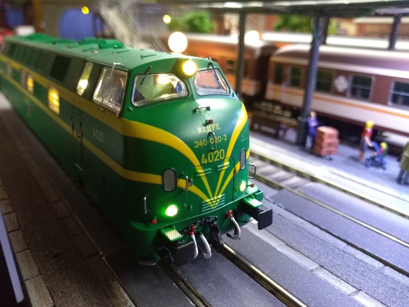

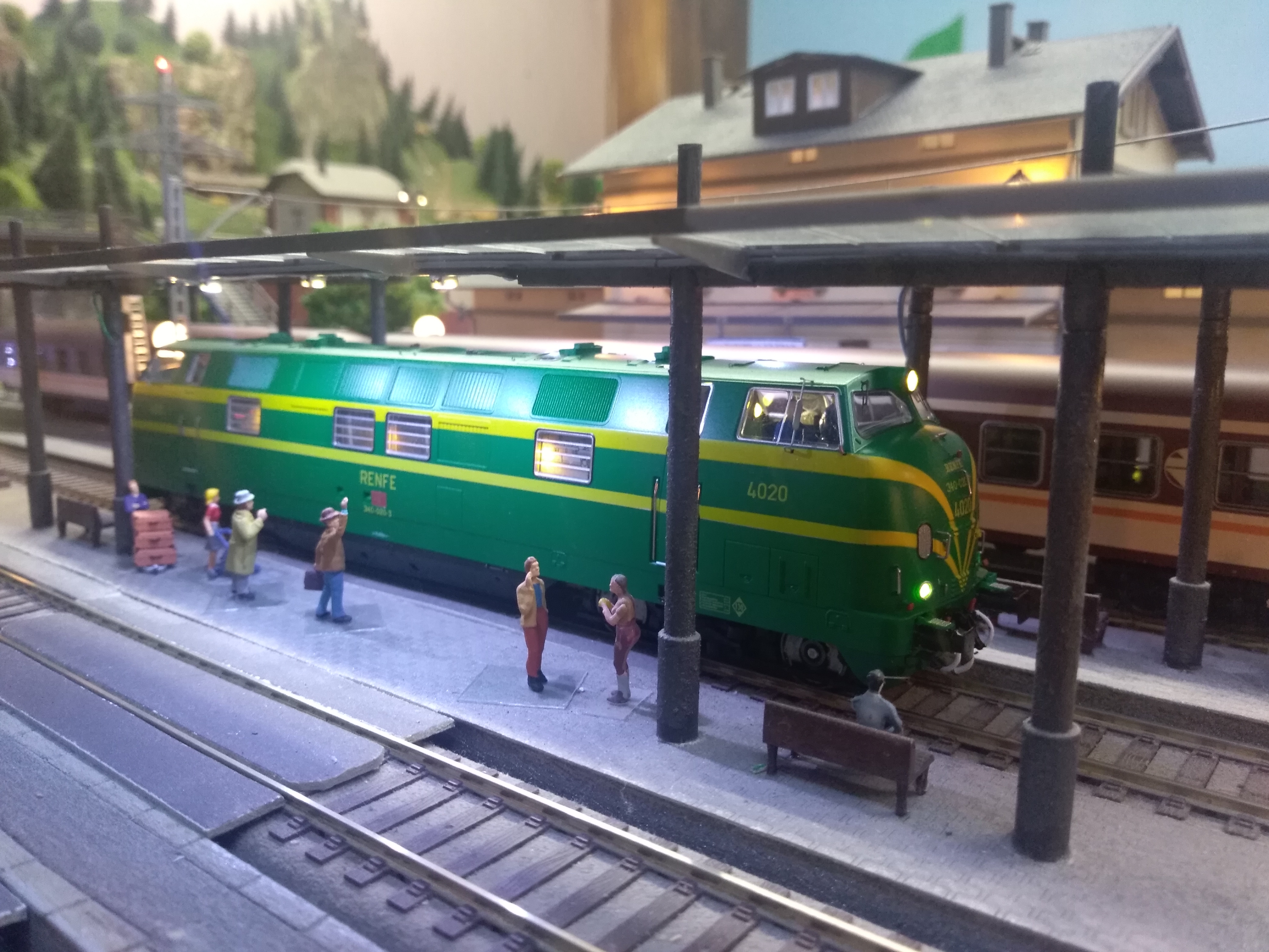

Buenas tardes:
Estoy totalmente de acuerdo en que la mejor manera de mantener en perfecto orden de marcha a nuestras máquinas es manipularlas
lo necesario para el mantenimiento de limpieza y engrase cuando proceda y si nos dedicamos a otro tipo de actuaciones aunque sea con
la sana intención de mejorar nuestro modelo es un riesgo solo para los mas avezados en esas incursiones...Desde mi punto de vista, que
coincide con el de 'cgcsaindenis' un modelo digitalizado o con sonido 'de fábrica' debe reunir todas las garantias para no defraudarnos y
en caso necesario podremos ejecutar esa garantía durante los primeros dos años ya que equipa el decoder diseñado en origen para esa
máquina. Yo compré la 4020 con sonido y la verdad es que siempre que la pongo a rodar disfruto su sonido y finura de marcha, con mas
o menos luces encendidas y aún no he detectado problemas de calentamiento ni el olor al que aluden algunos compañeros de afición...
Saludos, Lugen (adjunto un par de fotos..)
