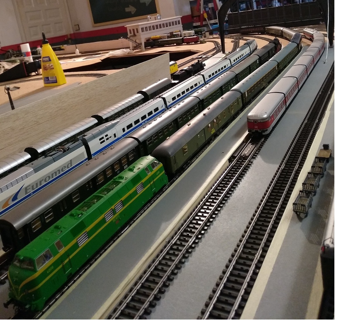

Mas misterios sobre la 4.000: la mia, circulando en analógico 3 carriles parece que no se calienta, incluso tirando de un expreso de 8 coches. Eso si, va lenta de narices, y ahi viene el misterio: preguntando que deco lleva, me dicen que puede ser D&H o Zimo, que lea la cv 8; pues eso, como debo retocar la velocidad (espero que no sea un problema mecanico, solo de ajuste) y la aceleración, pues circulando en análogico el tema digital también se inmiscue, debo llevarla a un técnico, que lo primero que me preguntará es si tengo los datos del deco.
Eso si, magnifica estampa.
