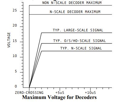

En la norma 670 estás confundiendo la tensión nominal con la amplitud máxima de la señal, no me lo explico en un ingeniero.
Te dejas de citar porque no te conviene para tus equivocadas tesis la norma 671, que invoca a su vez la 630 que tampoco citas.
Lo pintes como lo pintes el valor indicado son 15 voltios.

Gracias por las normas en castellano, a continuación paso a traducirlas del idioma ingenieril a "cristiano"
4.2 Límites de tensión
a) El valor eficaz de la señal de control DCC medido en la vía no debe sobrepasar en más
de 2 V las tensiones especificadas por la NEM 630
Siendo el valor especificado en la norma NEM630 16V tenemos 18V máximos admitidos. Traducción: Nuestro sistema debe soportar al menos 18V en continua
b) La amplitud de la señal de control digital no deberá nunca sobrepasar ± 22V.
Traducción: Nuestro sistema tiene que soportar de vez en cuando 22V
Los descodificadores concebidos para las escalas superiores a N deben soportar una
tensión continua de 27 V como mínimo, medidos en la vía.
Traducción: Nuestro sistema va a ser testeado bajo 27V

luisma2494 escribió:
Subrayar, que como me he leído la norma 630 detenidamente también me he fijado en su fecha de publicación, 1982. Para hacernos una idea por aquella época la URSS seguía en pie, al primer iPhone le quedaban 25 años para salir y en España la idea de una red de alta velocidad no rondaba la cabeza de nadie. Usar esta norma como base pero los decodificadores actuales con toda la parafernalia que traen (sonido, circuitería para generadores de humo, etc..) es cuanto menos cómica.
Cómico es decir según que cosas sin pensarlas antes. Y quedarse tan ancho. Y pensar que uno está en lo cierto.
Si te parece, como se basan en normas antiguas, cambiamos el ancho de vía de 16,5 a otro cualquiera.
Siendo ingeniero y ya que nombras el Iphone deberías saber que la tendencia de la electrónica es a funcionar con tensiones cada vez más bajas, y tu poco menos que defendiendo que conectemos los modelos a la red de 220 o ya puestos directos a catenaria de 3000.
Lo siento, pero yo no puedo seguir unas argumentaciones tan inconexas y tan cutremente fundamentadas.
La norma está redactada cuando Marklin usaba motores con excitador de bobina y la armadura magnética de los pocos motores de imanes permanentes daban vergüenza ajena. Las ferritas usadas en aquellas épocas como imanes permanentes eran más dignas de usarse de imanes de nevera que para armar un motor, del rendimiento y finura en marcha ya ni hablemos. Sin embargo hoy en día tenemos motores de armadura cerrada que le dan mil vueltas a aquellos motores de los 80 en rendimiento y finura. Suerte tuvimos que alguien le dio por innovar y no se quedó anclado en el pasado. Todo evoluciona y las normas deben hacerlo
No andas errado al decir que en la electrónica dedicada al CALCULO cada vez se usan tensiones más pequeñas. Sin embargo en un decoder tenemos un mezcla de electrónica de calculo (que funcionará a sus 3.3V, 5V o lo que el fabricante considere correcto) y de electrónica de POTENCIA,en cuyo caso la tendencia es inversa. Si señor tenemos que mover esos motores pero también esos altavoces (que un par de wattios ya consumen). Al parecer no estas al tanto, pero en las lineas de transmisión de electricidad cada vez vamos a tensiones más altas (de unos 500kV en AC y los chinos ya han llegado al MV con las HVDC, estos me da que como poco andan ya en tercer curso) por culpa de algo que descubrió el señor Joule. Para resumirlo, para transportar energía cuanta mayor tensión menos perdidas hay en el sistema.
Esto traducido en nuestra maqueta (al final no dejan de ser lineas de transmisión nuestros raíles) quiere decir que tendremos menos caídas de tensión en nuestras maquetas al subir el voltaje de las centrales. Ya se sabe que poner una toma de vía cada 3 metros no es plato de gusto de nadie.
P.D: Recuerda no usar airbags, email, fibra óptica y demás moderneces que en 1982 no estaban dentro de la norma ;)
