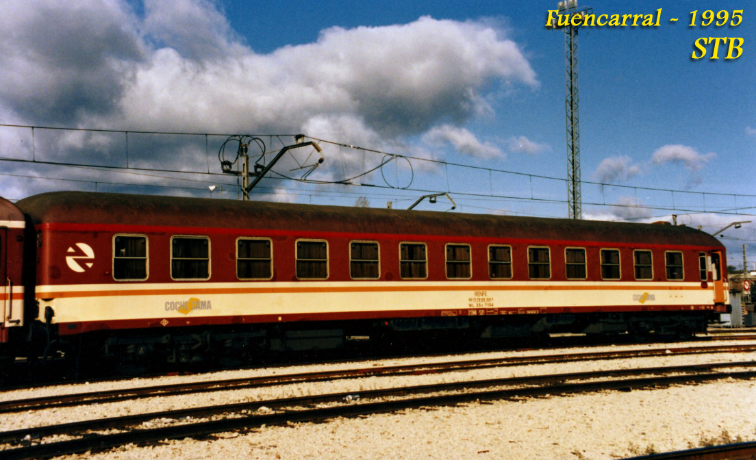

Mensajes: 3328
Para IGN, que parece preocupado por el tema... :lol:
Carrington, regresado de las vacaciones en coche, gracias a las posibilidades que ofrece renfe en minúscula

El de la foto que aporta Carrington se aprecia afinando la vista los bogies Minden que porta.

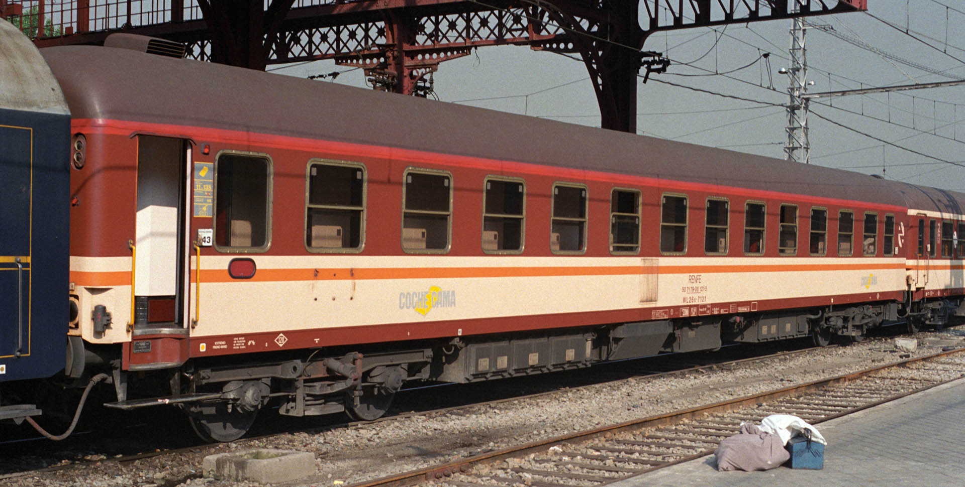

Para Deltic! :)

241-2001 escribió:
Para Deltic! :)
Muchísimas gracias por la foto, otra versión más para que haga ET, aunque habrá que tener unos Bogies de 9.000 a mano que uno ya sabe lo que hay :mrgreen:

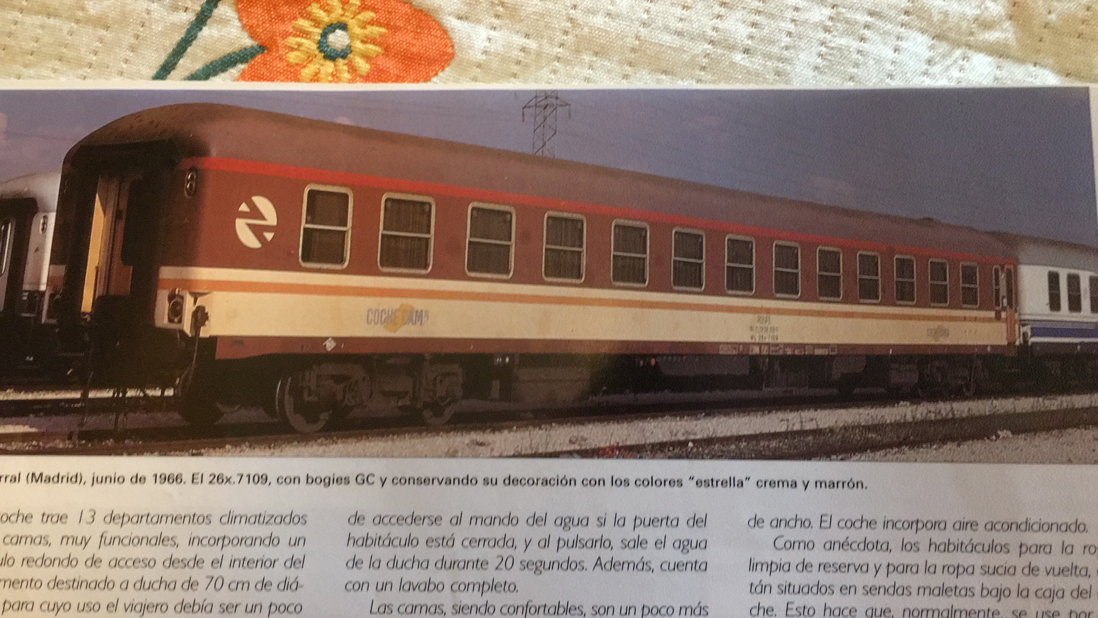

Mensajes: 737
Registrado: 12 Feb 2009 23:43
Buenos días. En la última revista del club Electrotren (no pongo imagen aquí porque imagino que incumple las normas) se ve claramente que los bogies de los literas y del 7100 son distintos.
No tengo muchos conocimientos de bogies, pero los de los literas son claramente los Minden (los de los 8000’s habituales) mientras que el del 7100 parece el GC.
En cualquier caso, cualquiera de vosotros seguro que no tenéis duda alguna si veis la foto.
