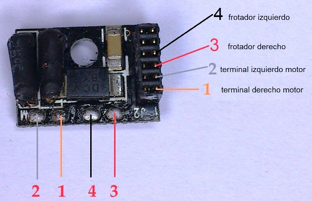

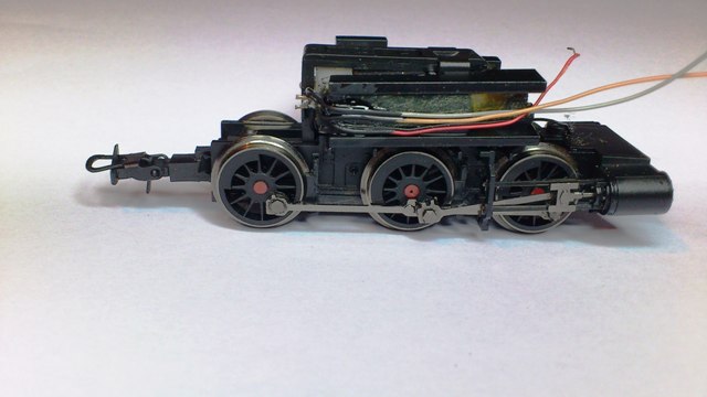

Por si a alguien le pudiera interesar.
Yo para evitar problemas de conexiones ya que trae dos cables rojos y dos negros, le cambié los del motor para que coincidan con los del decoder.
Cabledo de la placa
cableado de la placa.jpg (96.6 KiB) Visto 5817 veces
Cableado de la Caldas
cableado loco.jpg (42.62 KiB) Visto 5817 veces

Gracias por la ayuda. Veo que has quitado todo lo que viene en la máquina, demasiado complicado para nada, y sueldas los cables directamente al decoder. Es lo que he hecho yo, y así hasta hay un buen hueco en la chimenea para lastrar la locomotora. ¡Es otra idea!

Realmente si vas a digitalizarla y poner el decoder en un lateral, no merece la pena dejar la placa de conexiones. puedes poner un plomo muy bonito que le dé algo de peso.

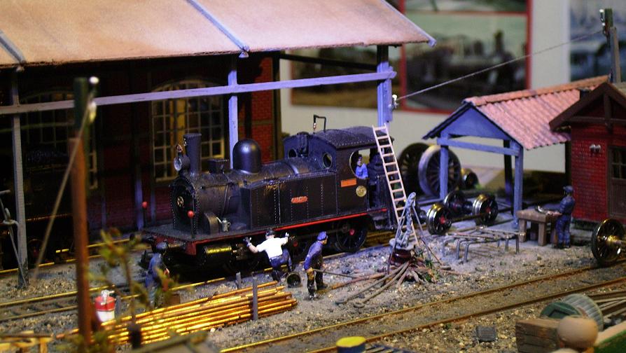

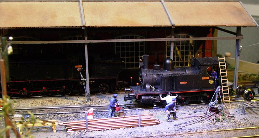

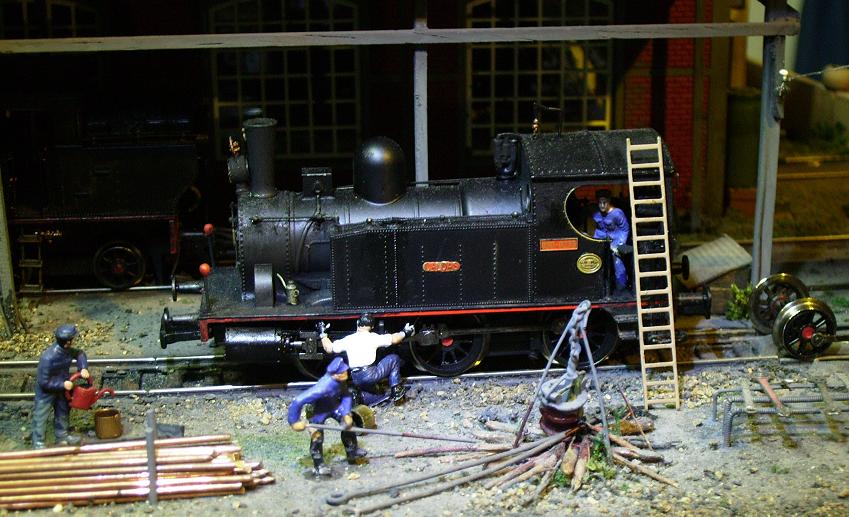

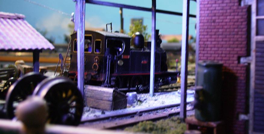

Me dijeron que el motor no es gran cosa; a mi también se me para, además en plena vía. O sea antes de hacerla funcionar
limpio la vía por donde a de pasar y los contactos y ni por estas. La tengo en una vía muerta del depósito bajo "reparación" de hecho para "hacer bonito y decoración" y da el pego.
Unas fotos:
Miquel
Miquel el del Vapor
