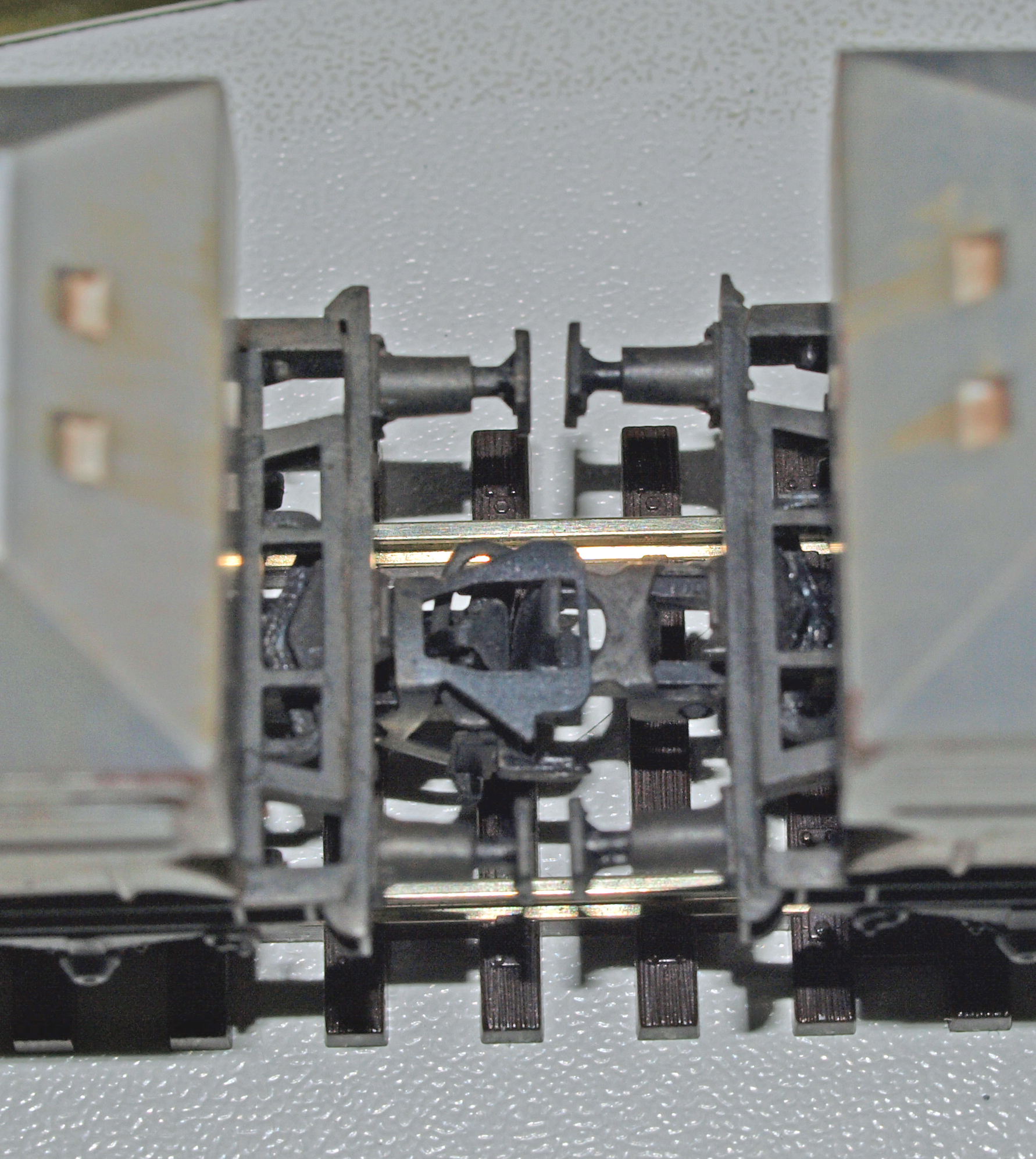

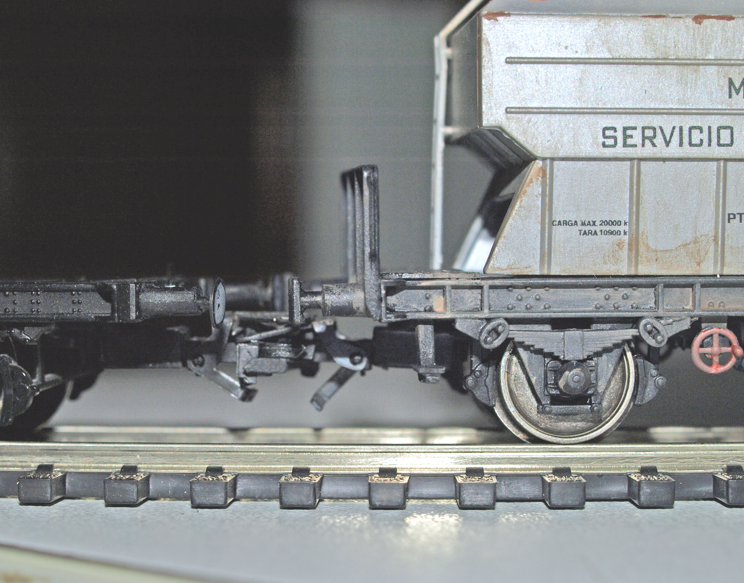

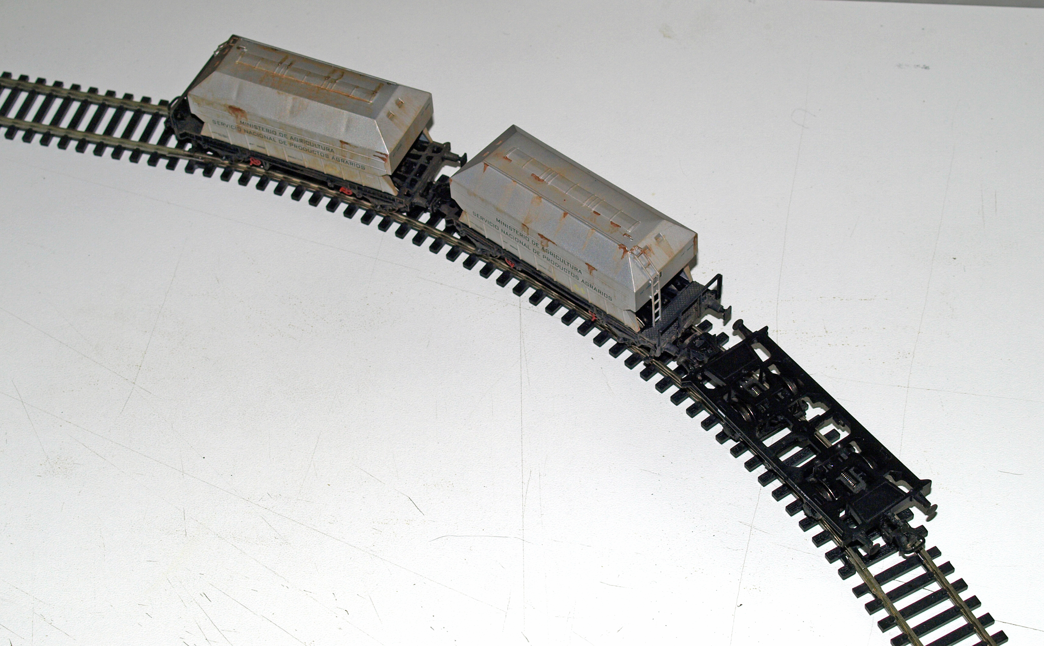

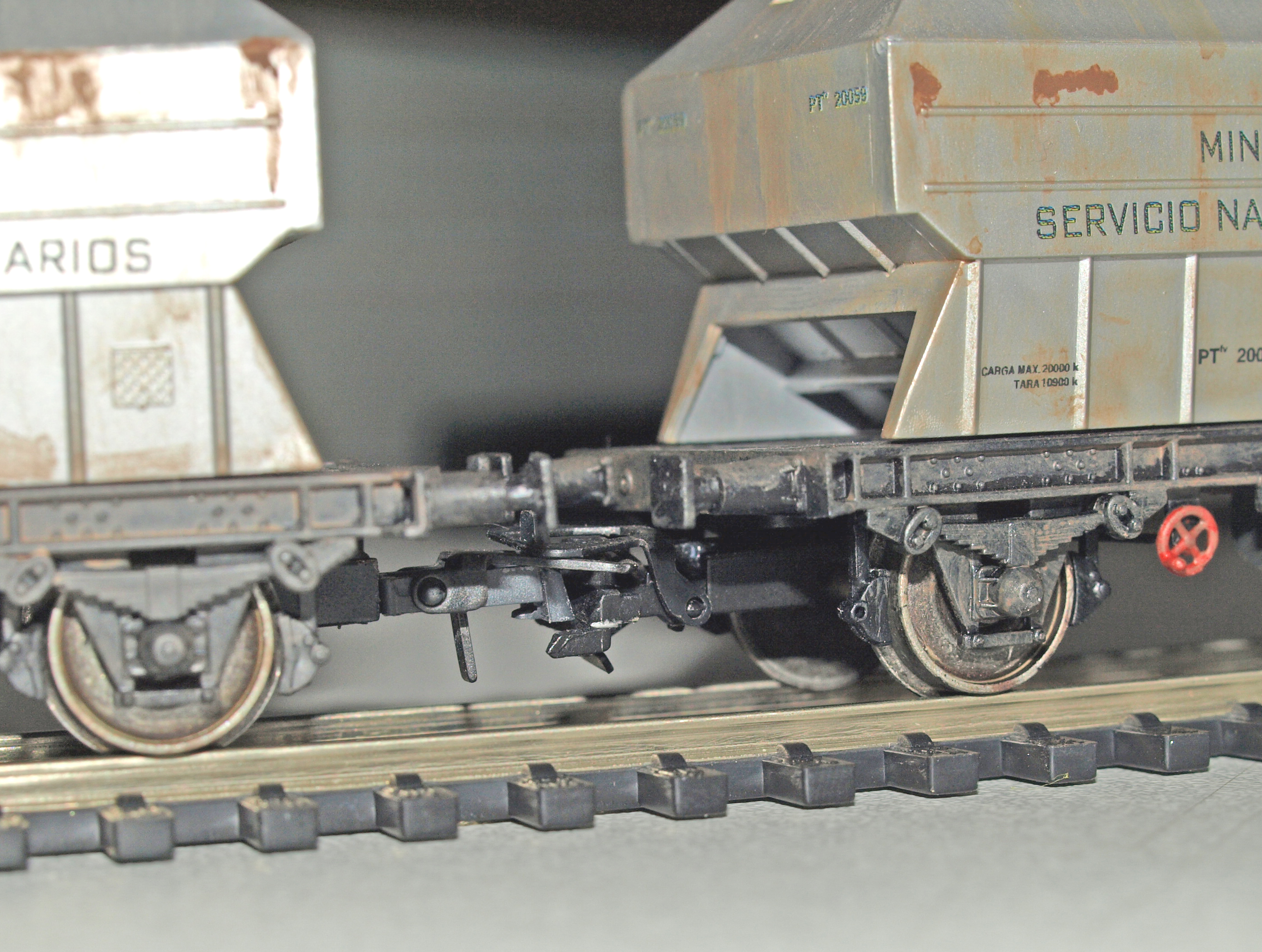

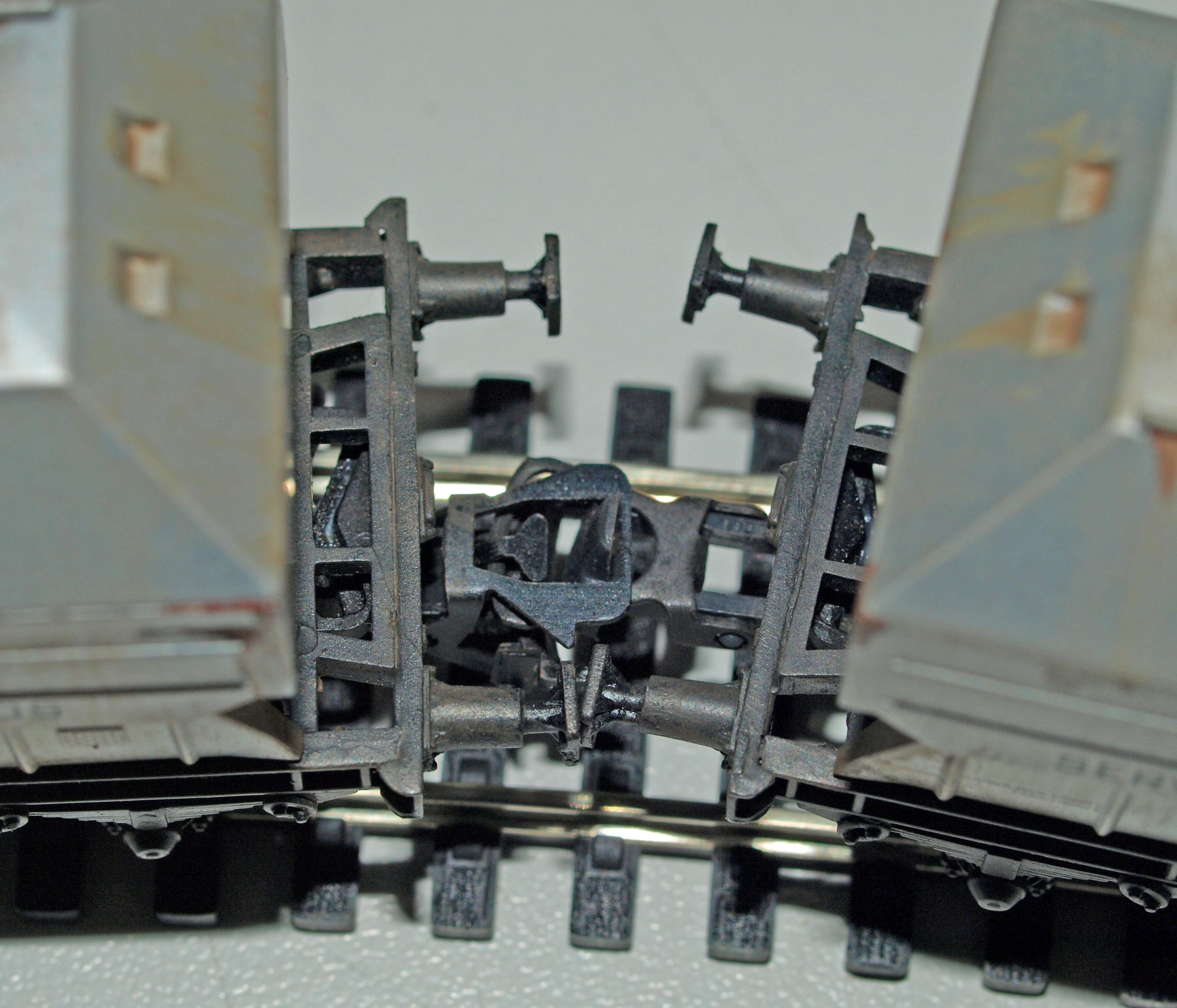

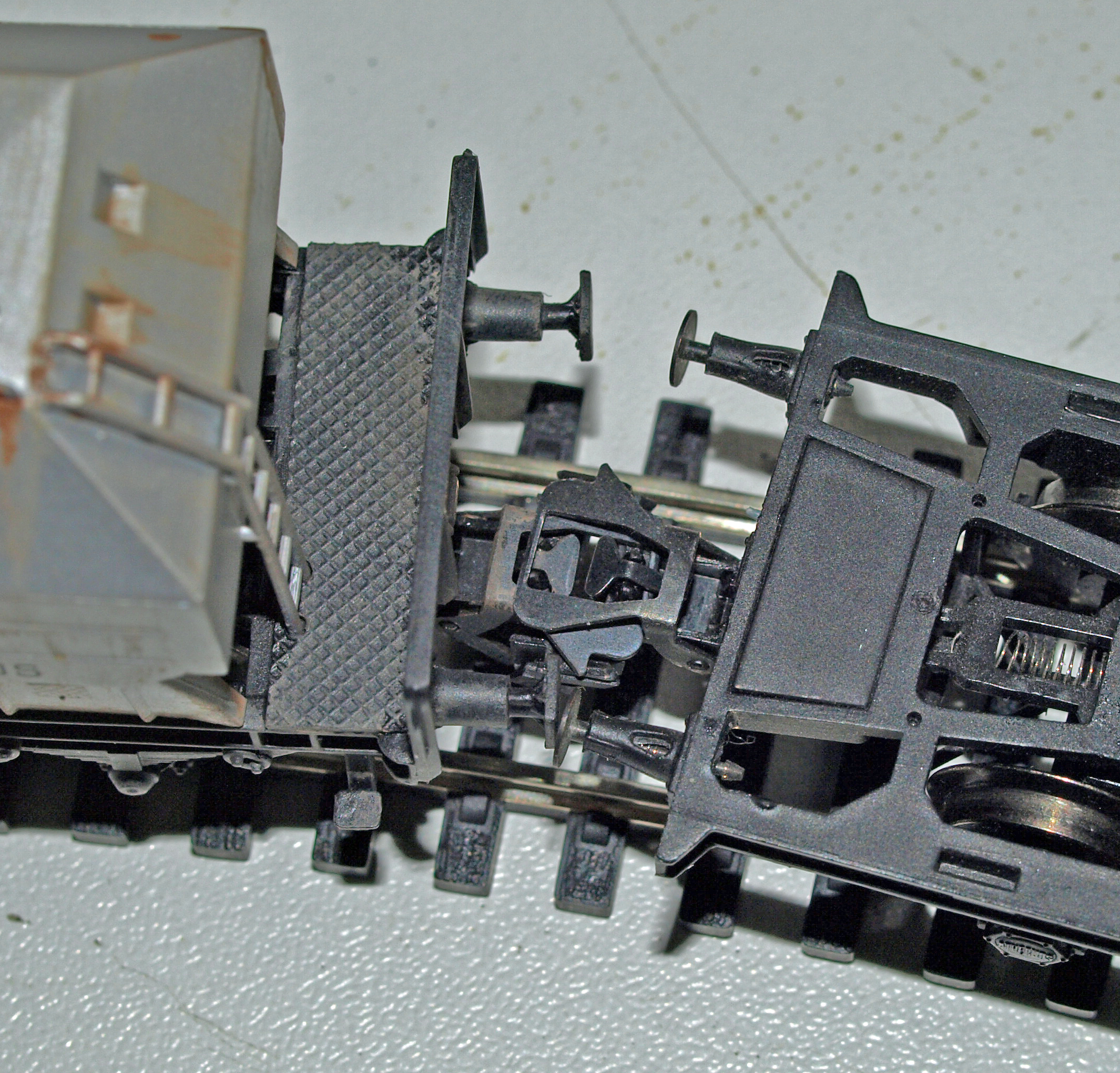

A la vista de los comentarios sobre la cinemática, he ido a mi tienda de cabecera y he comprado un tramo de curva de radio 1 de Hornby (371 mm): las fotos que adjunto indican que pasan perfectamente sin desenganches, ni "caídas", ni enganchones mis dos tolvas, tanto traccionadas como empujadas. Lo que si recomiendo es acortar un poco el muelle. Pero estas dos tovas tienen montada la cinemática tal y como viene en el kit.
Para no poner una locomotora, he utilizado un bastidor de cisterna de Ibertren como material tractor a "dedo", de esta forma no se tocan las tolvas y no se falsean los resultados.
Próximamente montaré mi tercera tolva y pondré unas fotos del montaje de la cinemática y probaré su funcionamiento con el muelle más corto.

¿algún truco para las cinemáticas?A mi el problema, que el gancho que va a la V no hay manera de que quede robusto del todo, en mi caso se queda blandengue y luego no desliza en mi caso como me gustaria, se atranca y ya lo he intentado tres veces
Veo que no has puesto el arillo del tope, que recomiendas ponerlo o no?, porque queda un pelin basto, ¿ponerlo y tornearlo con el minitaladro?
Por cierto, son preciosas

Sobre las últimas (y las primeras) fotografías de NADPH2, mis felicitaciones, las dos tolvas te han quedado preciosas.
Pero, (siempre hay al menos uno), veo que en uno de los vagones lleva enganche de Maerklin, mientras que la otra tolva lo tiene de lazo ¿por algún motivo?, y ¿podrías mostrar fotos con los dos vagones que lleven instalados un enganche del tipo corto?

Que prisas eres, espera a que seque totalmente el pegamento/disolvente (que por cierto es ideal para el material del kit, pues suelda literalmente las piezas). Si el ganchito queda algo torcido en algún sentido la cinemática no va bien; yo lo dejo secar 24 horas antes de montarlo en la "V".
En cuanto al anillo yo paso de él. Es la típica pieza de los kit que aporta poco o nada al aspecto final del modelo y da micho trabajo montarla bien. Igual pasa con la tan comentada timonería del freno; no es obligatorio montarla completa. De hecho, una de las dos tolvas que he montado y de las que he puesto varias fotos en este mismo hilo no la tiene montada ¿cuál es?

Les he puesto un enganche normal y otro corto Marklin a cada una. Esto es porque al estar el cajetin del enganche algo metido hacia dentro y no enrasado con la topera los enganches Marklin son demasiaso cortos y no enganchan. POr otra parte el enganche normal con el Marklin produce una separación mínima como se puede apreciar en las fotos.
[color=#80BFFF]
Que prisas eres, espera a que seque totalmente el pegamento/disolvente (que por cierto es ideal para el material del kit, pues suelda literalmente las piezas). Si el ganchito queda algo torcido en algún sentido la cinemática no va bien; yo lo dejo secar 24 horas antes de montarlo en la "V".[color]
Una noche y una tarde que estuvieron!!!, ya imagino que con ese tiempo quedaria soldada :) , pero vamos, que se ponen otras cinematicas en esta tolva, cuando monte la tercera nuevo intento y ya te cuento :mrgreen:

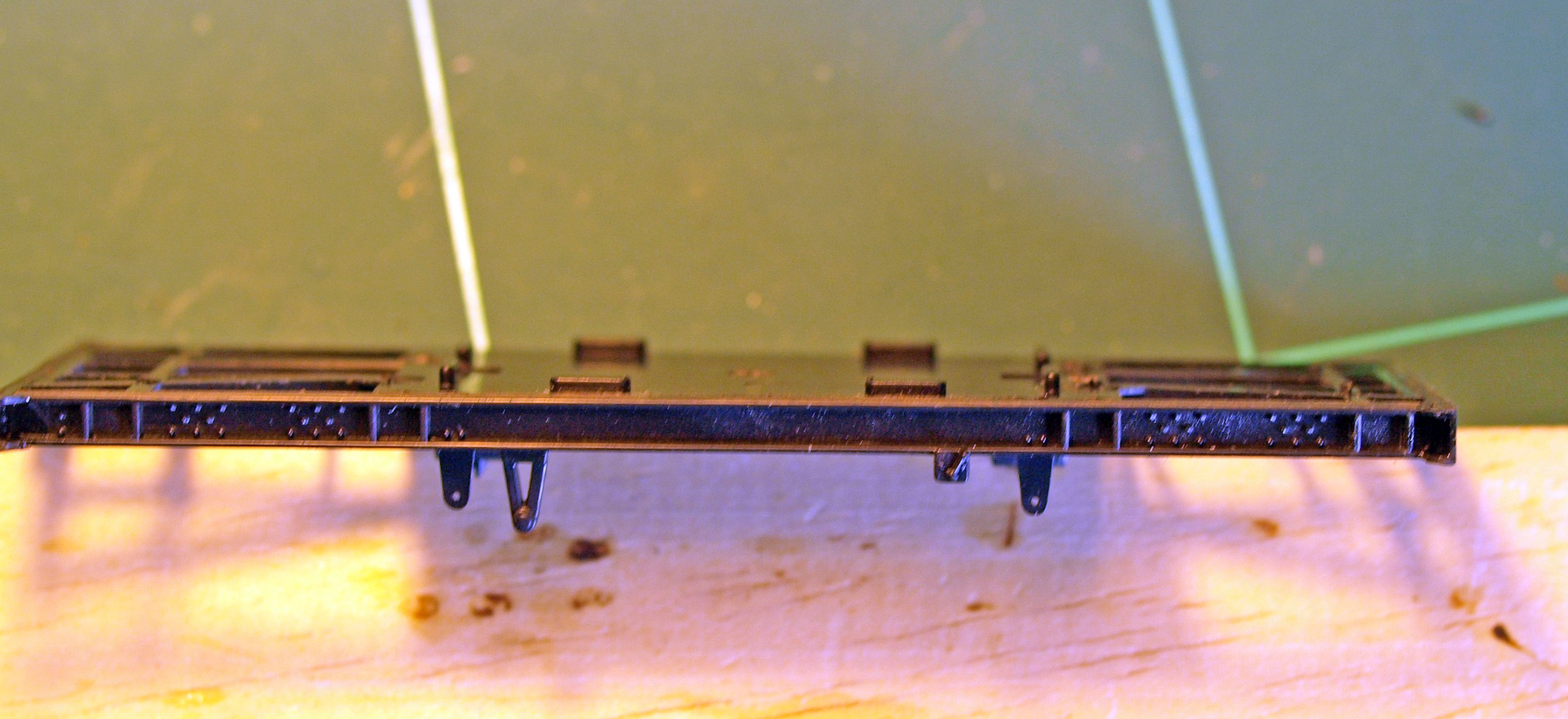

Tras el proceso de pintado al ir a unir las dos partes veo los chasis tienen la base tan arqueada que practicamente ni puedo pegarlas.
¿como se os ocurre que pegue las bases y las tolvas? ¿cianocrilato y un poco de presion? el arqeo es tal que asusta.
sigo pensando que es un modelo malo y complejo demontar.
Discrepo cordialmente de tus afirmaciones. ¿arqueado el bastidor?

Tienes que enderezar los largueros laterales antes de proceder a montar nada

Fuerza con cuidado el bastidor entero hasta que se enderece, si lo has pegado bien, no tiene porque pasar nada

Los bastidores laterales venian arqueados hacia adentro y después de montarlo resulta que el basticor dentral esta arqueado por los lados.
Lo dicho, una autentica perdida de tiempo y dinero.[/quote]
Pues de momento aqui hay fotos de dos perfectamente montadas al completo y con la cinemática funcionando perfectamente y pronto podré fotos de la tercera.
