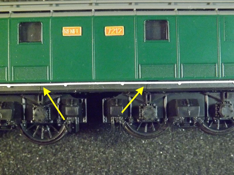

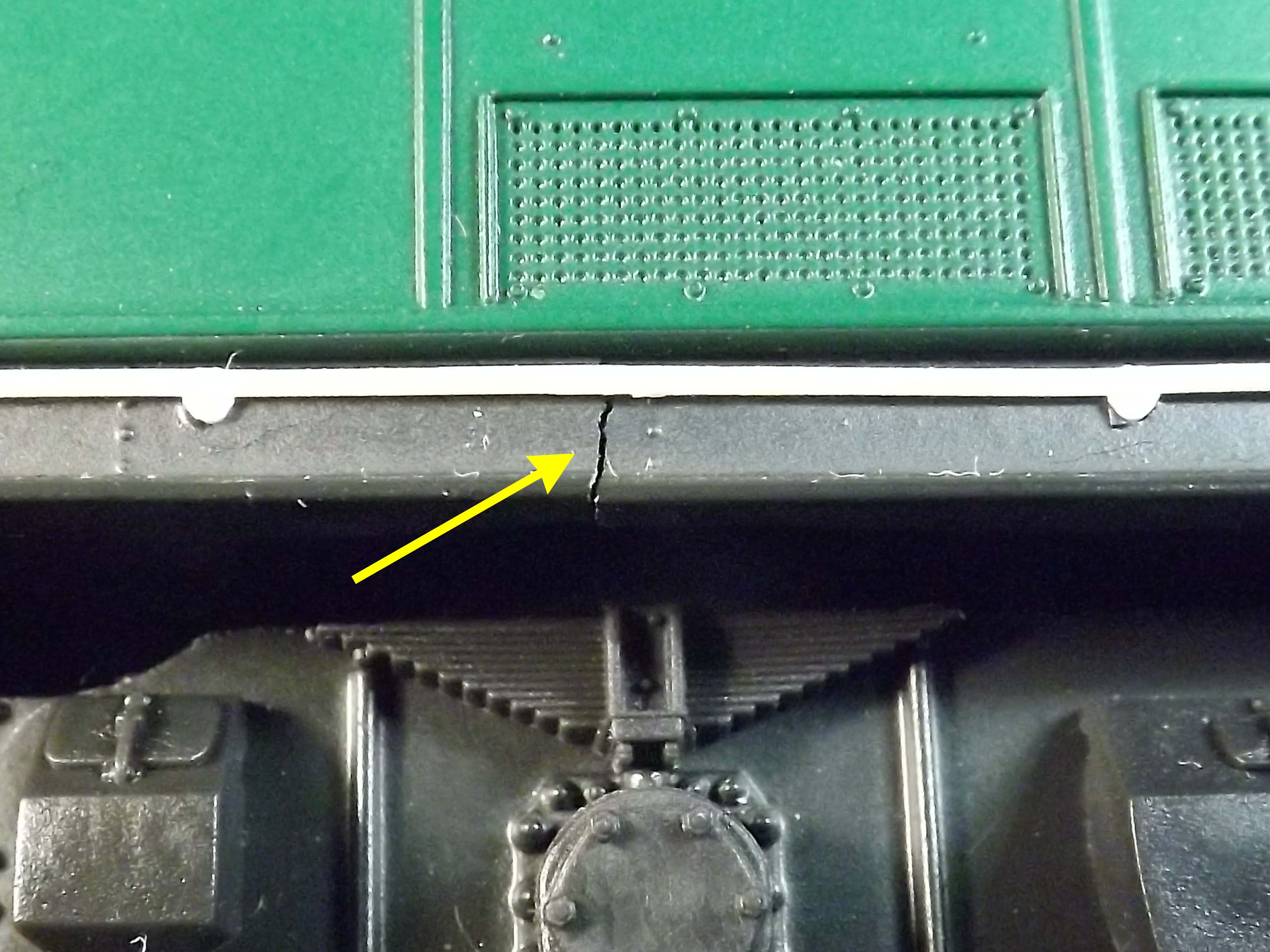

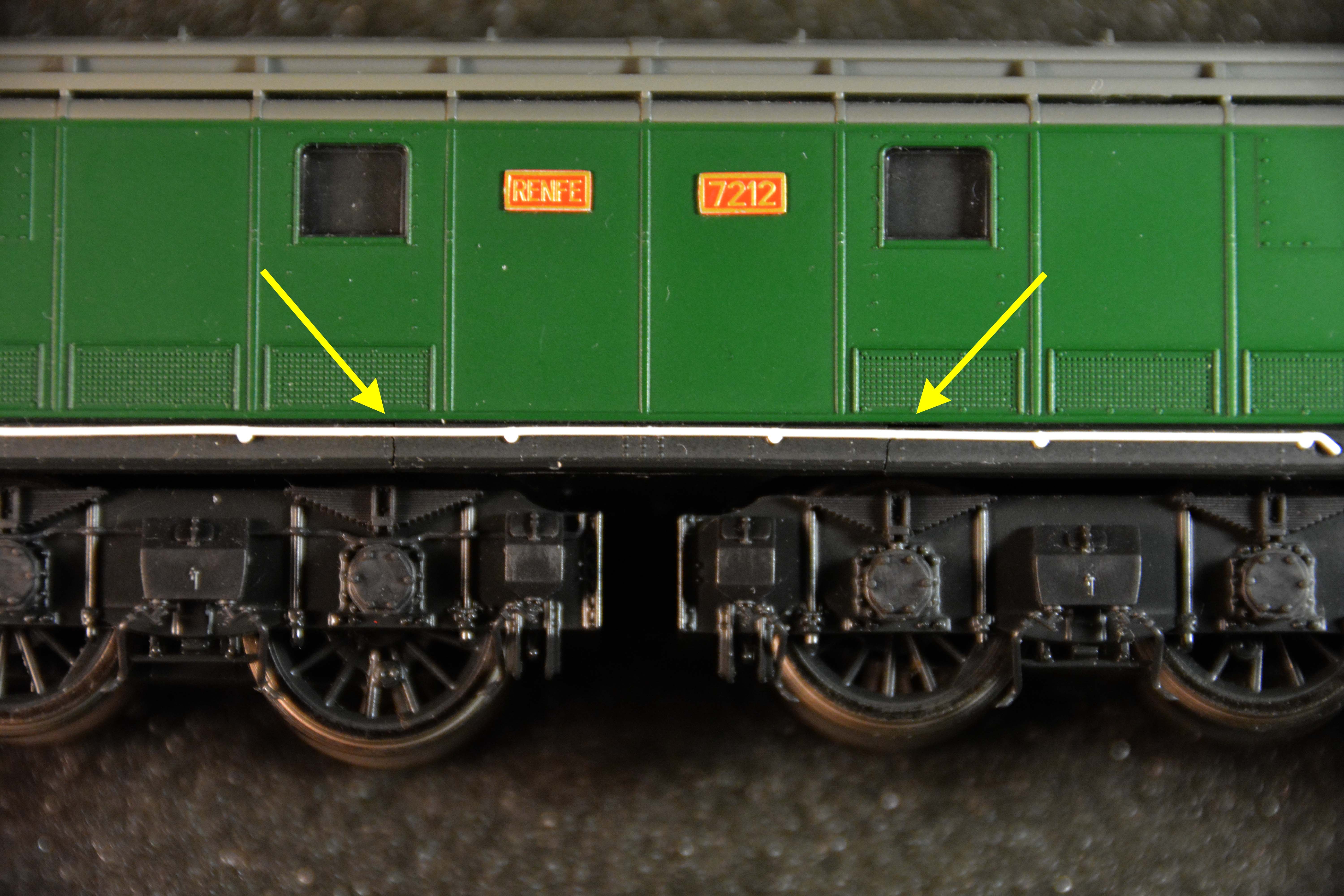

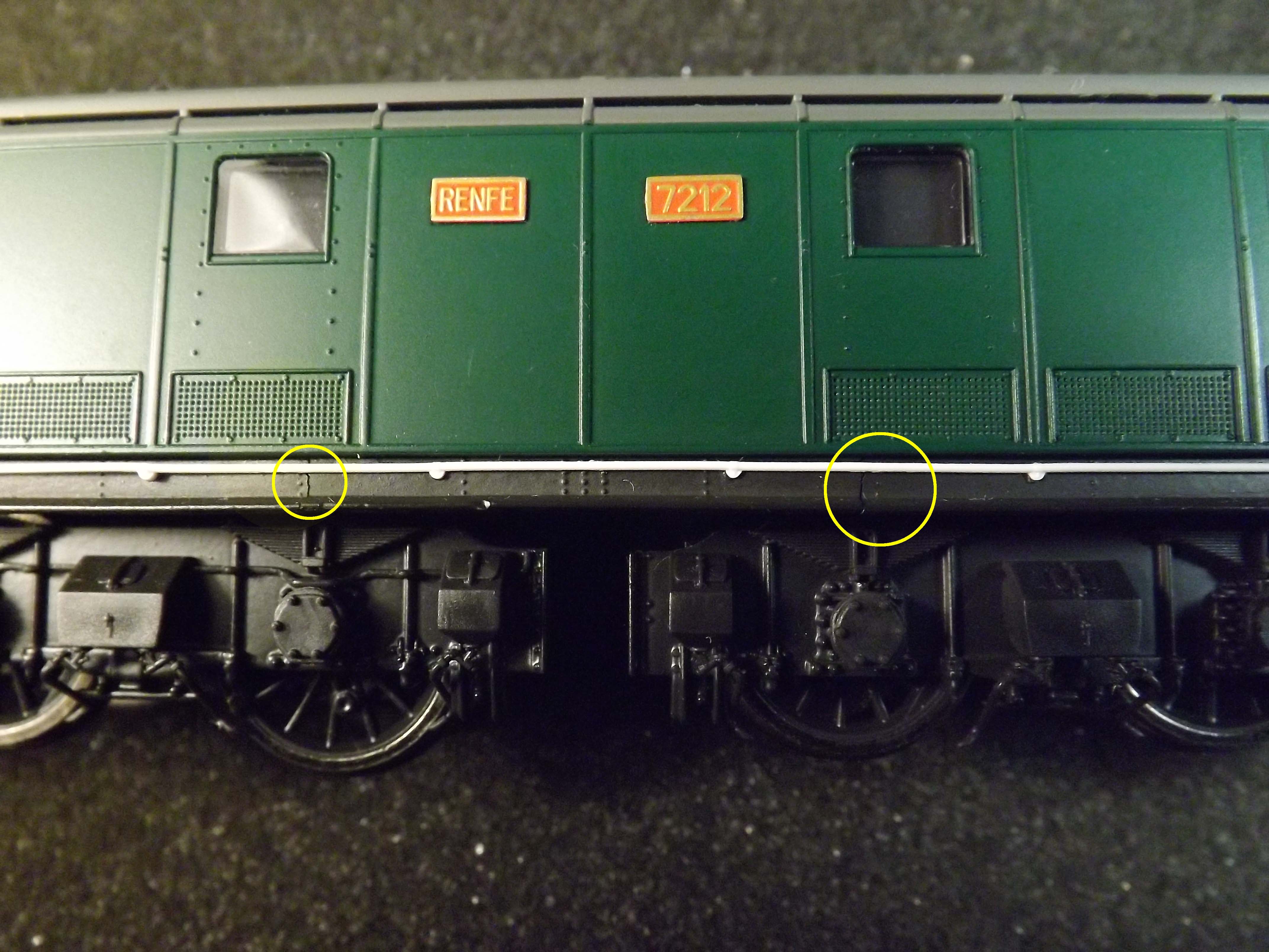

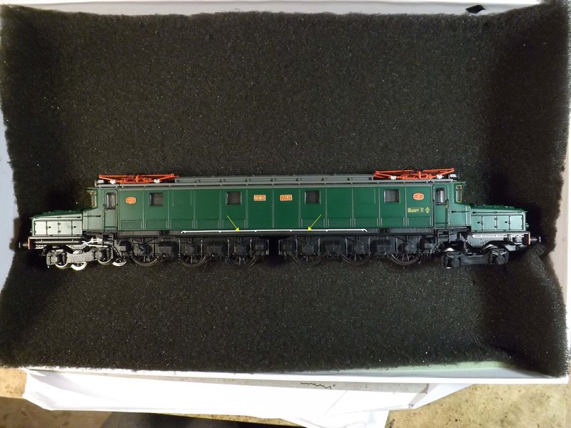

Mensajes: 237
Registrado: 04 Ago 2008 18:13
Pues no, no estamos extrapolando de un solo caso.
Desde que se inició el hilo ya han salido dos, Flatron y 241-001. Peroo...como no hay dos sin tres, a mí también me ha tocado.
Observándola con lupa, y sin desarmarla (por lo que pudiera pasar), ví que un lateral estaba bien, pero al mirar el otro lateral me encuentro ésto:
Os recomiendo que hagáis lo mismo que yo, examinarla con una lupa, sin desmontarla, a ver si observáis grietas parecidas a éstas, porque sería conveniente hacer un censo de putrefactas para saber que acciones llevar a cabo.
Primero hablaré con la tienda que me la vendió, que se ponga en contacto con Electrotrén, a ver si hay posibilidad de arreglo. Si diesen la callada por respuesta o nos pasase como al compañero Flatron, habría que recurrir a mas severas instancias.
Mi máquina es de septiembre de 2012, y no habrá recorrido mas de 100 metros.
