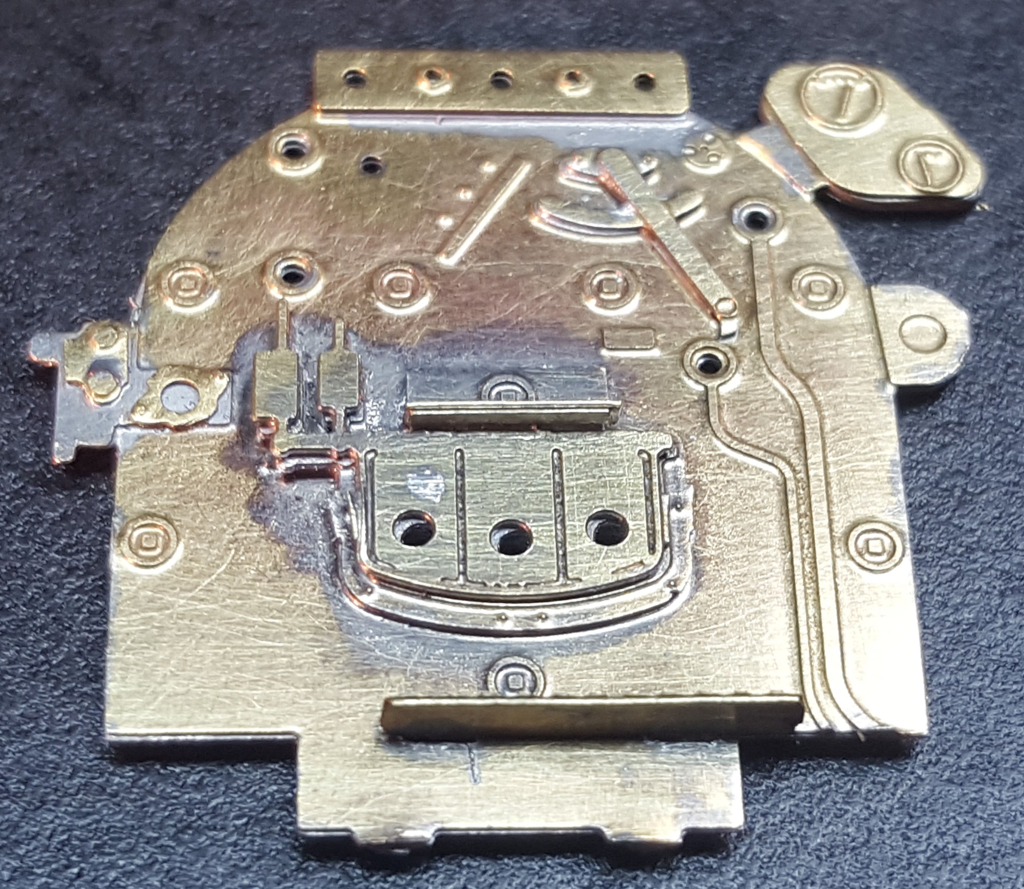

Tomas escribió:
Estimado 242 Confe, ua pregunta sencilla. En el frente de la caldera, hay dos piececitas pequeñas, que sobresalen por el lado izquierdo pero no las identificó en el kit. ¿Donde están? Gracias.
Hola tomas,
La pieza de arriba va justo en soldada en la de su derecha, mirate las fotos de este conjunto terminado y verás la posición.
La de abajo va justo al lado.
Última edición por 242CONFE el 21 Jul 2019 11:19, editado 1 vez en total

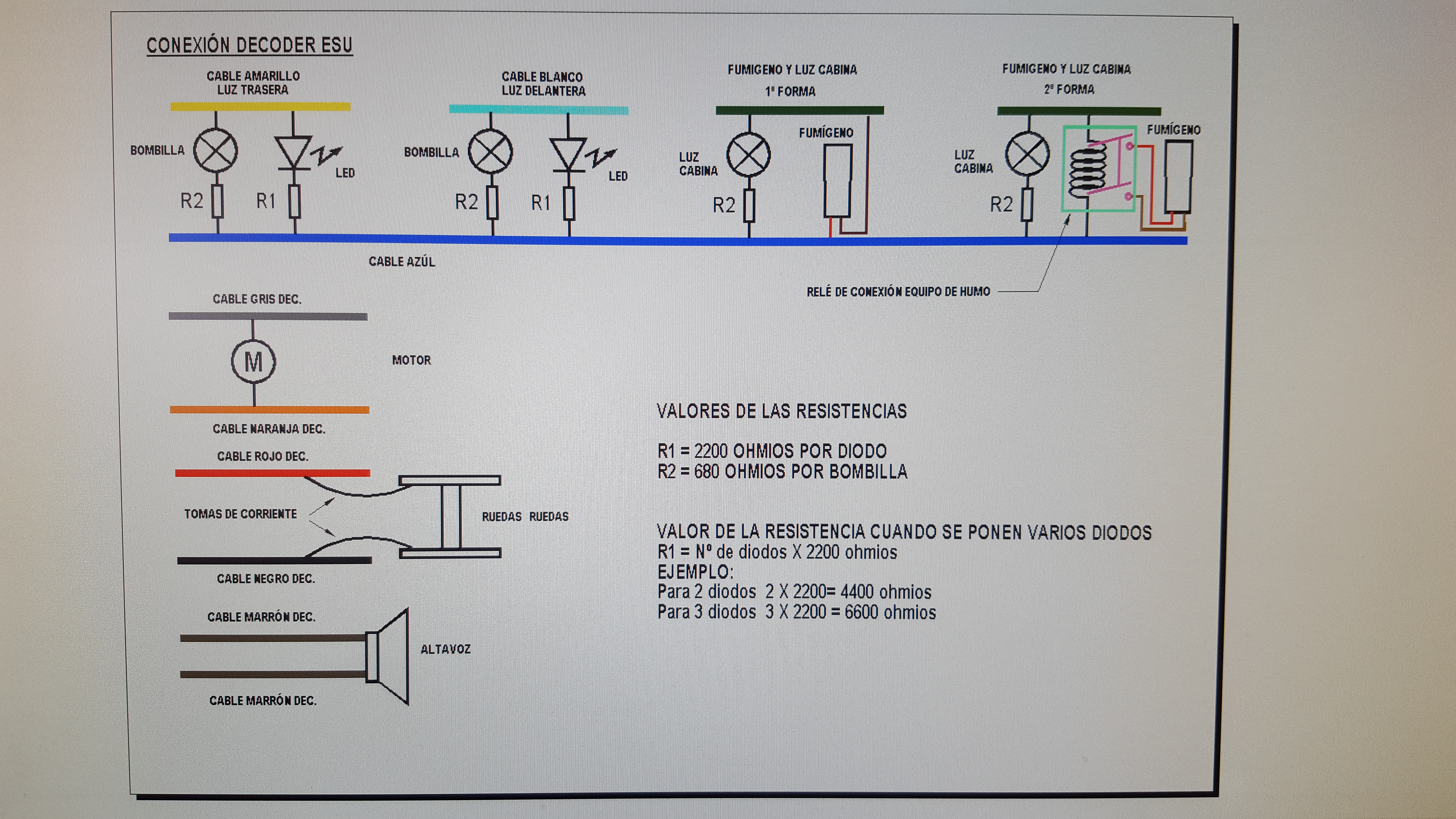

Como veo que hay dudas os paso como se deben colocar los diodos y demás equipos de la locomotora. Como no se distinguen bien los colores he de aclarar que el cable al que van conectados la luz de cabina y el fumígeno es el verde. ¡OJO! los diodos tienen posición el cable largo debe de ir a la masa ( color azul ). Para que estos funcionen correctamente debe de poner en las cvs del decoder que controlan la función los valores que le dice el fabricante para que este activada tanto en marcha adelante, marcha atrás y en parado.

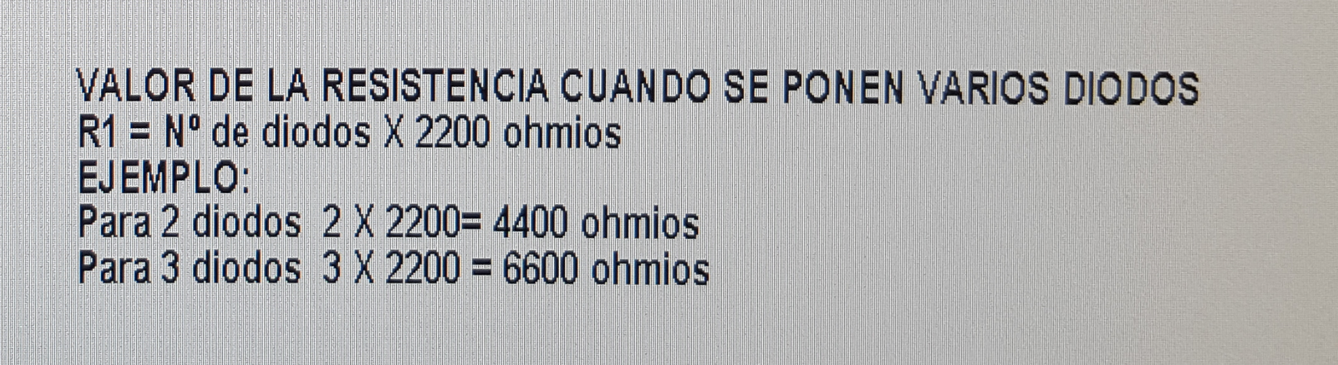

El calculo del valor de R1 no me cuadra
Este es el valor recomendado por los fabricantes de diodos SMD para 25V en c.c., con este valor aseguran una vida media de 100.000 horas del diodo
Yo los llevo utilizando desde que salieron al mercado con estos valores y hasta el momento me funcionan perfectamente y además no se sobrecargan por exceso de intensidad las salidas del decoder.
Si tu recomiendas otros valores compártelos y así podremos enriquecernos todos con mayores conocimientos.
Antonio
Mensajes: 13
Registrado: 15 Jul 2019 09:57
Lo k no pillo es k a mas leds mas ohms, a mi me sale al revés, los conectes en sèrie o en paralelo.
Yo me fabrike un cacharro k al conectar un led o dos o los k sean, te dice los voltios necesarios para el o los leds para una intensidad de 20mA
Mensajes: 3176
Cuanto conocimiento en electrónica y en ortografía.
Para calcular una resistencia limitadora para un led no hace falta aparatos ingeniosos, solo aplicar la ley de Ohm, si acaso también la fórmula P=V*I si elegimos componentes SMD más pequeños de la cuenta (de tamaño fisico, no de ohmios).
En mi experiencia, toda resistencia entre 1k2 y 8K es válida para proteger un solo led sin que pierda brillo, con la diferencia que a un valor más elevado más protegido trabaja, pero dependerá del tipo del led e incluso del fabricante.
Solo como consejo: en este foro se respeta minimamente el lenguaje, entiendo que haya gente que se le escapen tildes o construcciones gramáticas incompresibles (a mí el primero), pero el uso de "K" de forma deliberada para no poner "QU" no parece que sea por falta de conocimientos.
Podrias evitar las K por favor? Hacen daño a la vista
Mensajes: 13
Gracias por la fórmula, y la respuesta q?
Mensajes: 3176
Cómo eres tan breve expresandote no sé ni lo que has preguntado. Sí te refieres al cálculo de la resistencia en función de varios leds en serie o paralelo.... Solo hay que saber que en paralelo las intensidades de cada uno de los leds se suman, en serie lo que se suman son los voltajes de los leds. Por ejemplo: para dos diodos LED de 2 Voltios, 25 mA , una tensión de alimentación a la salida del decoder de 18 voltios los cálculos serían :
*Para los leds en paralelo: se suman las intensidades, ( 25+25 mA), la resistencia tendrá que trabajar a 16 voltios y los otros dos voltios son para los LED (al estar en paralelo da igual que sean 2 o 200, el voltaje siempre será de dos voltios, su tensión de trabajo), por tanto el valor de la resistencia es 16/0,05, un valor de 320
*Para dos leds en serie: se suman los voltajes (2+2 voltios), la resistencia tendrá el valor dado por 18-4 voltios y la intensidad de la rama serie, que es de 20 mA, por tanto 14/0,02 = 700 ohmios.
Todos estos valores son teóricos, dependerá del Led elegido o del voltaje en vía de la instalación digital (repercute directamente en el voltaje de salida de los decoders).
No sé si respondo a tu pregunta, pero es que no me ha quedado claro a qué te refieres.
Mensajes: 13
Más gracias por más formulas.
La pregunta era sobre eso, yo creía queee me explicaba bien.
En electrónica voy bien servido, yo lo comento para los queee vean eso y no les funcione.
Mensajes: 193
Registrado: 04 May 2010 18:55
En el esquema hay un error y tiene razón el señor que se ha sentido alterado con los datos que se han expuesto. La ley de OHM a la que hacen alusión es muy sencilla y según el señor que la dió nombre allá por el siglo XIX dice que la tensión aplicada a un cable de metal es directamente proporcional a la intensidad que circula por el y que la constante de proporcionalidad es lo que el definió como resistencia y se mide en una unidad llamada Ohmio, nombrada así en honor a su descubridor.
Por lo tanto:
V=RxI donde la Resistencia (R) se mide en ohmios, la Intensidad (I) en amperios y la Tensión (V) en voltios.
En los decoders la salida en voltios entre los cables blanco o amarillo y el azul oscila entre los 16 y 24 voltios en función de la central digital y de cómo esté tarado el transformador de alimentación de la central. Para los cálculos siempre debemos ir al parámetro más desfavorable, en este caso de 24V. El principal fabricante de diodos SMD recomienda una intensidad de 10 miliamperios para garantizar la máxima duración y un brillo adecuado, por lo que aplicando la ley de Ohm sería 24/0,001 = 2.400 ohmios. En el comercio hay gran variedad de resistencias de 1/2 watio, siendo la más fácil de encontrar aproximada a este valor la de 2,2K, o sea 2.200 ohmios. no sé por qué, pero es así. ?????
Por cada diodo se necesitas una resistencia de 2200 ohmios, si tenemos tres diodos necesitaremos 3 resistencias en PARALELO para mantener la corriente de 10 mA por diodo o si los ponemos los tres diodos en paralelo necesitaríamos 1/3 de los 2200 ohmios, QUE ES DONDE ME HE EXPRESADO ERRÓNEAMENTE EN EL DIBUJO, al querer expresar que para cada diodo son necesarios 2200 ohm. conectándose todos los diodos con su resistencia en paralelo entre los cables amarillo o blanco y azul, y si solo se quiere poner una resistencia sería el valor de la necesaria para 1 diodo dividido por el número de diodos a conectar TENIENDO EN CUENTA QUE LA POTENCIA CONSUMIDA NO SEA MAYOR DE 1/2 WATIO, EN CUYO CASO YA HABRÍA DE PONERSE UNA RESISTENCIA DE MAYOR POTENCIA.
Espero haberme expresado esta vez correcta y claramente y pido disculpas por si he inducido a alguien a confusión.
Antonio.
Mensajes: 13
Gracias Antonio, cuando veo algo que está mal prefiero que la misma persona se explique para no entrar en discusiones.
