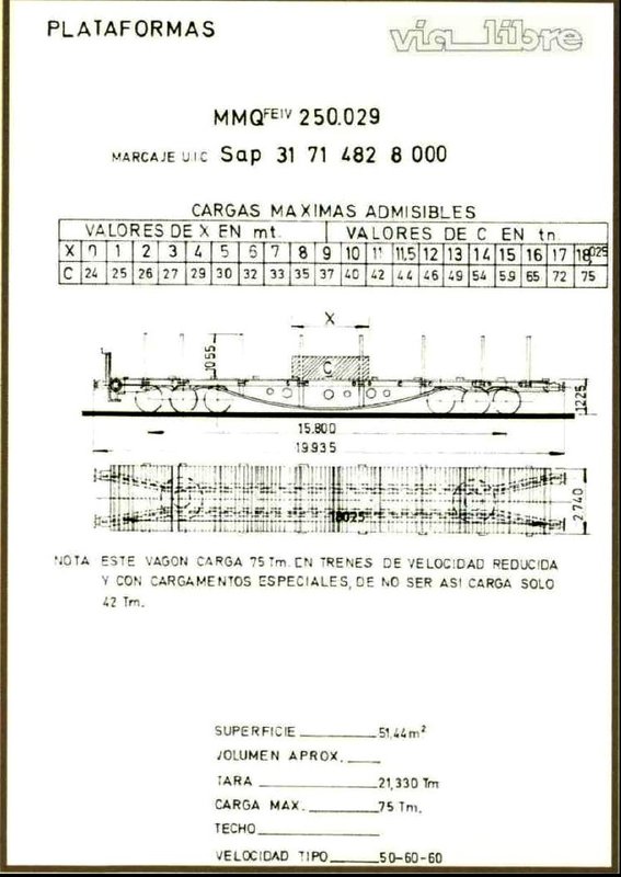

:?: ¿Tiene 6 ejes y mide 19,93 metros?.....
Nota 13 Sep 2020 10:10
Mensajes: 43
Registrado: 20 Jul 2020 11:45
Efectivamente, mide 19,93 metros y puede tener 4 ó seis ejes ;)

¿ Es un ejemplar único (caso de 6 ejes) ó son 4 en su serie? :?

Parece que hubo tan sólo un ejemplar con bogies de tres ejes. El resto portaba bogies de cuatro ejes.

Creo que ya se cual es ;) ...... ¿ acaba su número nacional en 029 y su UIC en 000?

Creo que estás tras la pista correcta... :)

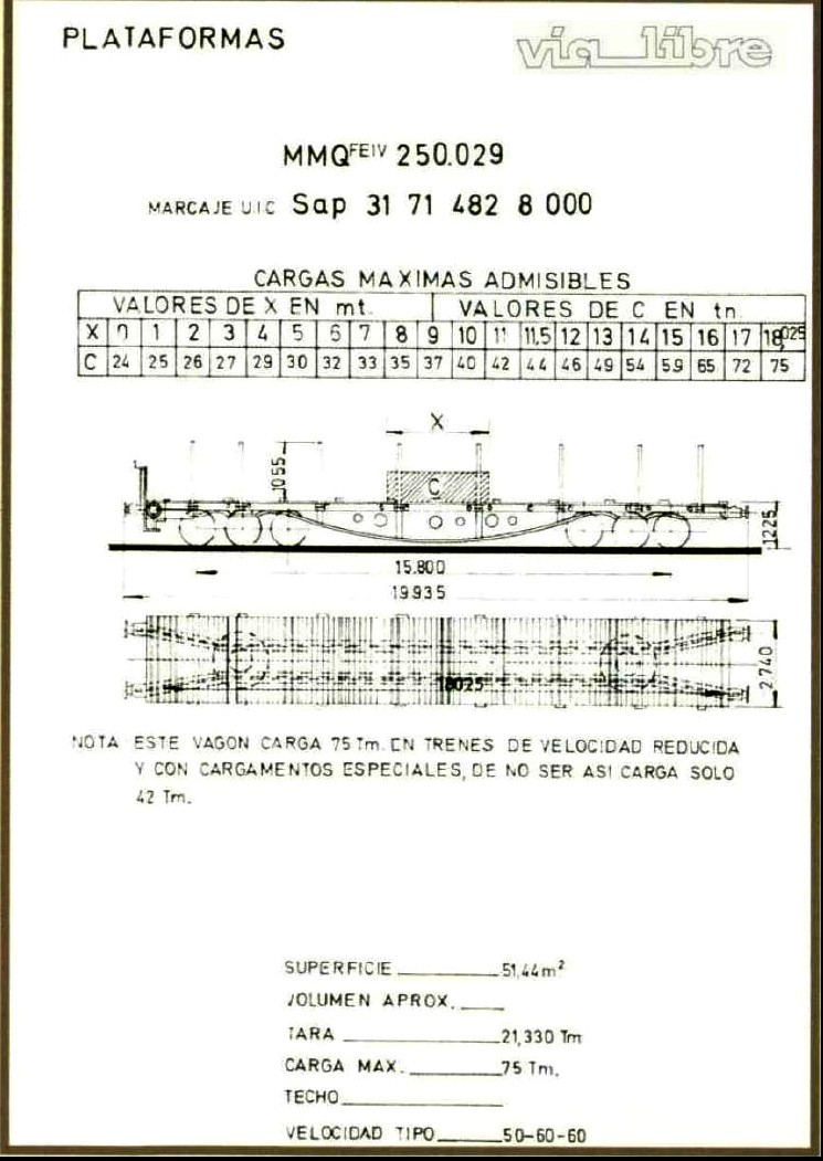

Es el MMQ 250029 ( Sap 31714828000 )

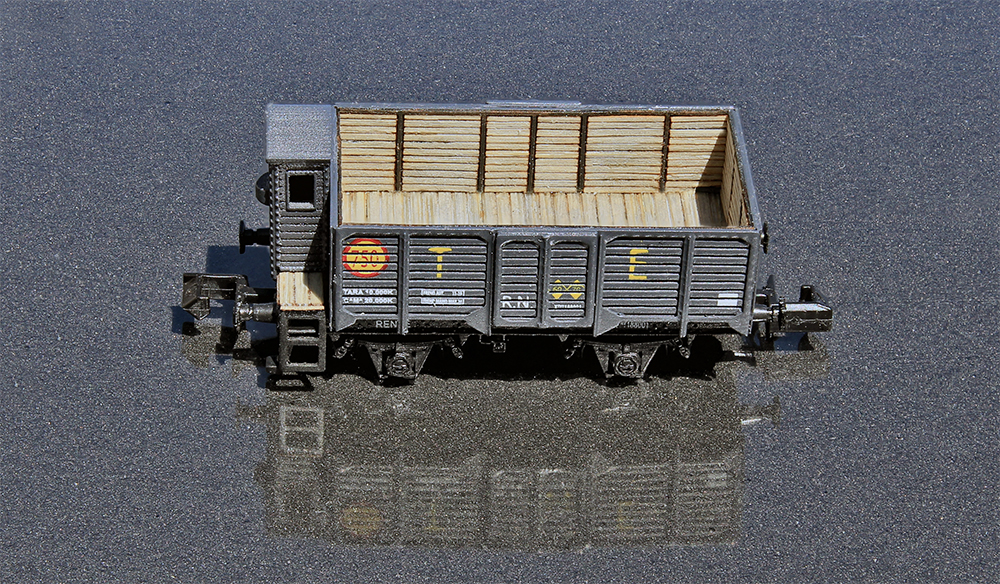

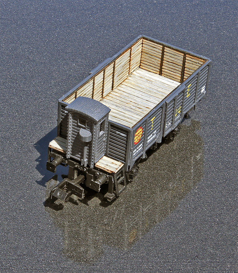

Hola a todos,
turno ahora para el kit de interior de los 'X' unificados en escala N, versión garita, de Ktrain.

Espectaculares!! Que trabajo!! Si en H0 eran muy buenos... En N son fabulosos!!

Sencillamente fantástico Luís.

Una auténtica "golosina"... precioso. :D

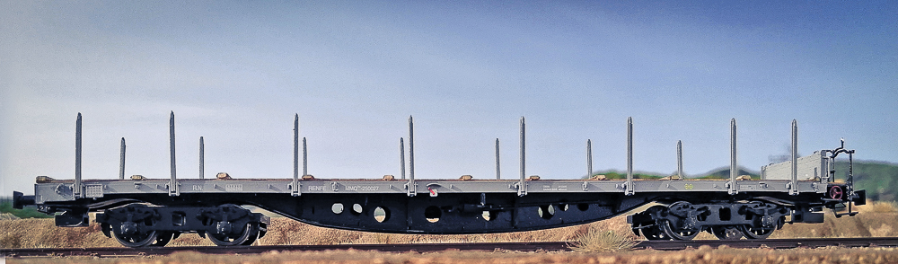

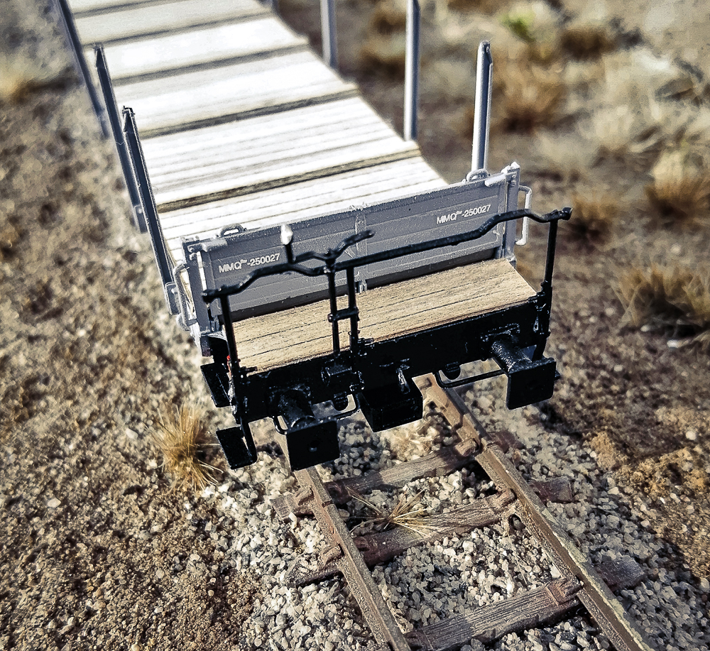

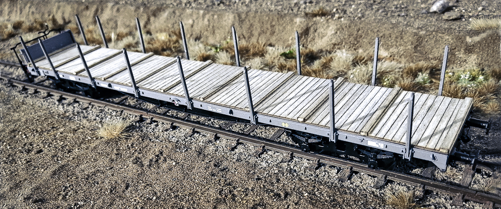

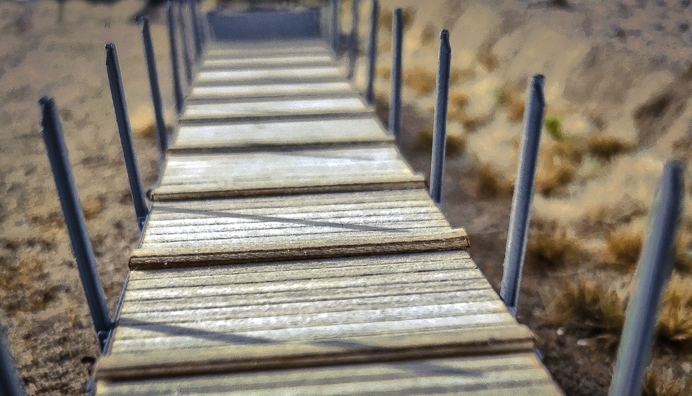

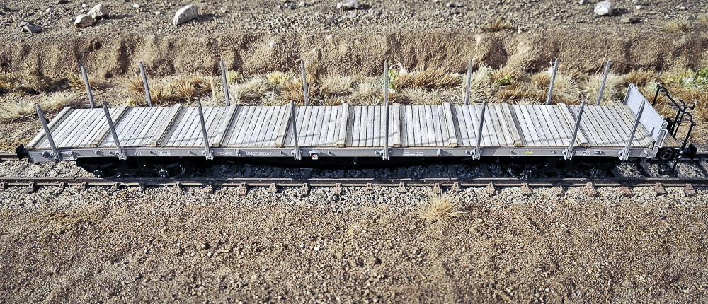

Plataforma de bogies MMQ 250.027 de origen alemán e integrada en el parque RENFE. Transformación, pintura y calcas del compañero Bakertalgo a partir del modelo Brawa; interiores en madera real.
(Como dato anecdótico, las fotos están hechas con el móvil... Tenemos la cámara 'buena' en el taller :))
Un saludo cordial.

RN1972 Atelier escribió:
Plataforma de bogies MMQ 250.027 de origen alemán e integrada en el parque RENFE. Transformación a partir de modelo de Brawa realizada por el compañero Bakertalgo, con topes 3DTren e interiores en madera real.
Un saludo cordial.
Buenas noches! Y esto de dónde ha salido?? :D :D :D
Solo un apunte: los topes ojalá fueran de 3Dtrenes pero no es así. El vástago es el propio de la plataforma brawa (un poco recortadillo porque era largo) y encima le puse un platillo de topes ktrain, rematando con un agujerillo que se me fué de medida. Mecachis, la próxima vez más finos.
Viendo las imagenes... como quedarán las fotos con la cámara buena!!.
Que buen trabajo Luis. Luce chulísima con tu madera, es la parte más complicada, en un vagon que lleva tanta supeficie de madera, pero con tus accesorios lo fácil que es lograrlo, y encima resultado insuperable. Madera de verdad y ya envejecida.
Ya estoy comprando otra plataforma brawa, esta transformación me ha gustado muy mucho (en general todas las adaptaciones de los vagones alemanes, pero está en especial).
Saludos.!!!

Arggg!!!!! lo de los topes me da igual (aun no teniendo la anchura de 2 metros :twisted: :twisted: ), pero esas ruedas de radios...... :shock: ...me acaban de dejar KO
Saludos y preciosa que te ha quedao!!!!!
:D :D Gracias por el apunte José Francisco. Dí por hecho que los topes eran 3DTren, pero tu transformación me parece genial. Procedo a editar mi mensaje.
La verdad es que es una plataforma ciertamente imponente. Dan bastantes ganas de cargarla con algo grande y pesado, tal y como puede verse en algunas fotos que circulan por ahí.
Gracias por tus palabras y por tu modelo. Un saludo cordial.
Gracias Quique. Realmente las ruedas son un detalle muy bonito! Aunque tu bogie de tres ejes en estas plataformas tampoco se queda atrás. Y es, además, un detalle con Historia (en mayúscula).
Un saludo cordial.
Nota 24 Oct 2020 21:56
Mensajes: 3176
Las ruedas son romford, pero olvidaros de hacer un cambio rápido y ya está, hay que reducir la longitud entre puntas de cono, lo hice al torno. No se puede aprovechar los ejes originales para poner las ruedas romford puesto que tienen mucha diferencia de eje (creo recordar que medio milímetro) y no se pueden aprovechar los aislantes puesto que tampoco coinciden el diámetro exterior. Todo se complica a lo tonto....
Los topes creo recordar que llegaron a circular con los originales, al menos alguna. Pero el detallito del plato cuadrado ayuda a verla más Renfe si cabe.
Y si Luis, alguna carga enorme está al caer en 3D, ando ultimando tuerquitas con una base de madera... :lol: :lol: :lol:

Un modelo magnífico. Mi enhorabuena.
