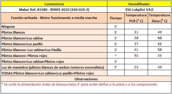

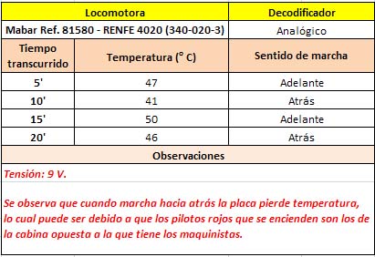

Vaya, ... y en analógico tampoco se calienta. Bueno, poco, como un día de terral en Málaga o una noche toledana del mes de Julio.
Vamos, solo 50 Grados (...Centígrados, por favor)
En digital, con las luces apagadas, menos todavía.
Peeroo... si se nos ocurre encender las lucecillas rojas, ¡...aaaghh!.
Esu V4 Motor.jpg (59.48 KiB) Visto 6838 veces
Salta hasta el detector de humo del pasillo.
...92 grados C.
O mas, depende del temple de los nervios del operador.
Solución:
a) Funcionar en analógico
b) En digital no encender las luces rojas, que como ya dije, esta locomotora no tenía (le ponían una especie de cristalillo rojo delante de los pilotos.
c) Dejarla en la vitrina.
Y ahora os preguntareis: ¿por qué la tiene archivada en la tienda desde el 6 de Abril (de este año, no penséis mal) pudiendo juguetear con ella sin encenderle las lucecillas?.
Pues porque cuando me doy cuenta de las calenturas locomotoriles le encargo a un colega que va a la Expotrén que les pregunte a los señores (y señora) de Mabar que qué se puede hacer para arreglar ésto.
Respuesta: "...será que el decodificador que le ha puesto está mal, no tenemos noticia de que a nadie le pase ésto, porque ninguna tienda nos ha dicho nada"
Así que, atendiendo a los sabios consejos impartidos en este Foro, y para que la situación no quede oculta tras un tupido velo...allá se fue mi 4000 a la tienda y en estado latente lleva desde el 6 de Abril (de este año, insisto).
Pero observo con cierto desencanto que la mayoría de los sufridos usuarios de esta maquinilla optan por esconder su tesoro esperando una solución que ha de venir del Olimpo donde moran los dioses mabarianos...total que no se ve luz al final del tunel.
Aquí en Málaga llevo contabilizadas siete calenturientas examinadas por estas manitas. Se salvan dos analógicas y una con sonido. el resto, sean mudas o cotorras, se churruscan si las dejas.
Ya la doy por perdida, porque cabezón soy un rato, y pienso llegar al final del tunel.

Estimado Pepe .....
Mal has hecho en documentar el problema ..... con ello demuestras clarisimamente que no te has leido los comunicados de MABAR, en los que ya leyendo el segundo en voz alta se solucionaban los problemas o por lo menos bajaba la temperatura a los limites razonables de funcionamiento NO EXHAUSTIVO de circuitos electronicos, y menos para empleos no militares.
Tambien puede haber sucedido que lo hayas leido con la locomotora en el SAT que indicas .... el influjo de Fielabras es solo valido para unos pocos metros a la redonda, me parece, ...... pero vamos que hay foreros que pueden discutir muy ampliamente y a los que les regalan cosas de la marca, que todo esto es invención de unos cuantos, que esos controles de SUPERCALIDAD que tienen implantado desde justo la transición del vapor a la electrificación es una maravilla y funciona .... ¡¡¡¡vamos que si funciona!!!! .... fijate que por el mismo precio te venden una locomotora electrica y además con caldera ...... electrica evidentemente.
Pepe haz como los demás, solicita tu locomotora y para que coja polvo en la tienda ponla en un estante en tu casa y un cartelito que indique lo que te has gastado y lo que no gastarás la proxima vez .... al menos lo tendrás en cuenta a la hora de pagar por algo de quien te hace una jugarreta ..... o como debe llamarse a eso de soltar dinero y no obtener el bien comprado? .... tal vez timo? ..... pues tal vez, y solo digo tal vez te hayan timado.
Suerte con las decisiones que tomes, pero hacer circular una composicion con algo que aunque sea muy real está lleno de problemas (que es mucho el dinero que cuesta, y que las cosas tienen una relación entre lo que pagas y lo que obtienes), es mejor pensar que no existe o irte a ..... vendo consejos que para mi no tengo.
Saludos y lo dicho SUERTE!!!!
Roberto.

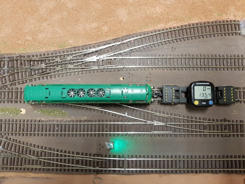

Hola todos, no soy unos de los que mas participan pero si leo en este foro.
Hoy tengo una duda, tengo un vagón tacometro de esos que miden la velocidad a escala y me ha asombrado que la 4000 de mabar no llega a alcanzar los 140 Km/h que estaba autorizada para viajeros, ni siquiera con la CV5 al máximo, o sea a 255, he de decir que es un ESU V4 que está mapeado para esta máquina.
¿alguien sabe si lleva alguna resistencia que limita la tensión del motor y por eso no alcanza por lo menos su velocidad? tal como he podido leer algún compañero tambien se ha quejado de lo mismo comparándolas con algunas vaporosas.
Sería interesante que los técnicos que hay por este foro que son tan buenos nos iluminaran para poder dar velocidad a esta locomotora, no para hacer carreras pero sí para disfrutar de un expreso a buena marcha, sus 140 Km/h.
Gracias por este foro.
Como se puede ver tan solo ha llegado a los 135,4 Km/h

Hola, La locomotora no tiene nada que le limite la velocidad, simplemente que la desmultiplicación de engranajes que lleva, es lo que le permite desarrollar y que además es muy correcta, pues tampoco es necesario que corran a 250 km/h como alguna otra máquina y luego tener que limitar la maquina a la mitad.
Veo que te ha reconocido una velocidad de 135 km/h. si es así aun tendrías que bajarle la Cv 5, ya que la velocidad de estas locomotoras era de 130 km/h.
Benito Guerra.

Estas locomotoras jamas fueron a 140, eran tipo 130 y los coches que llevaban maximo tipo 100 ya que eran 8000’s... la velocidad es 100 por 100 real
