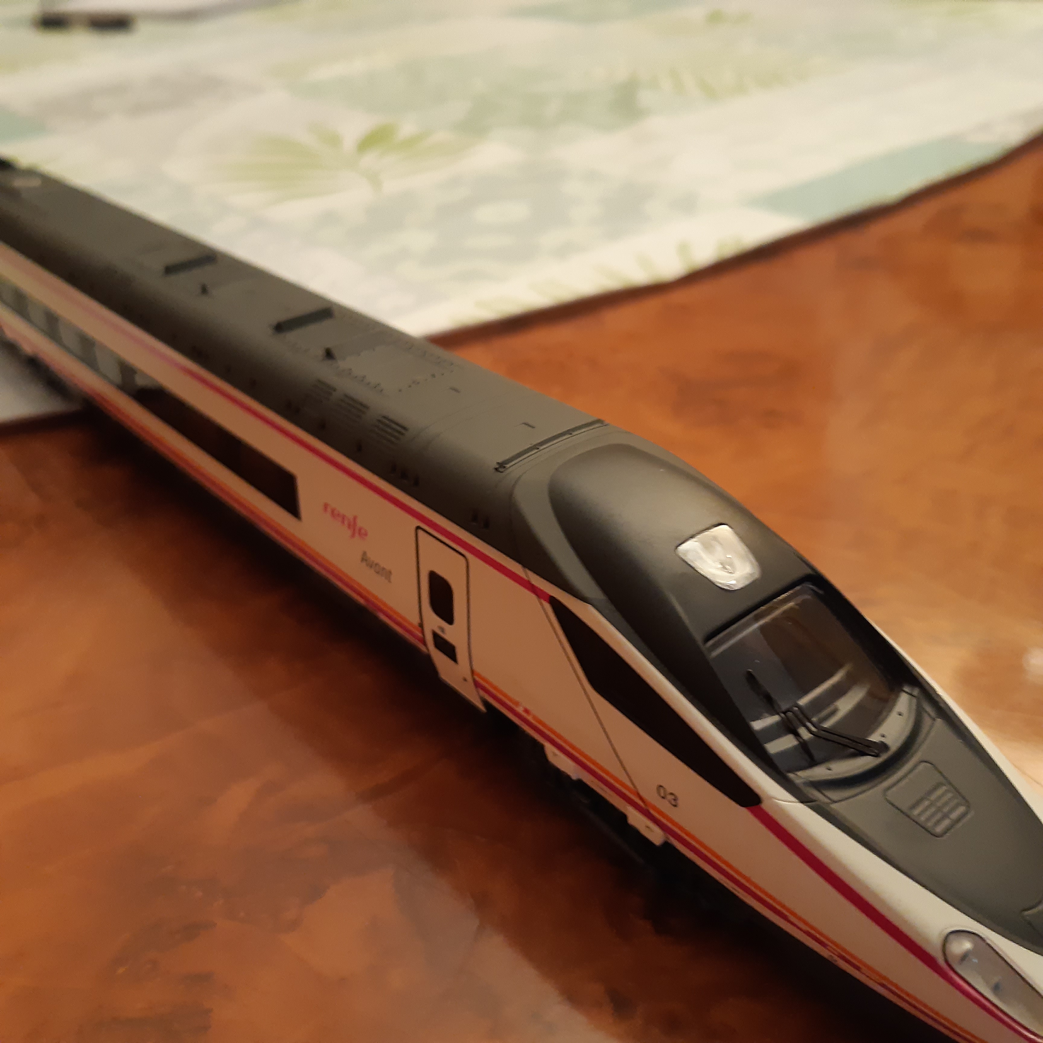

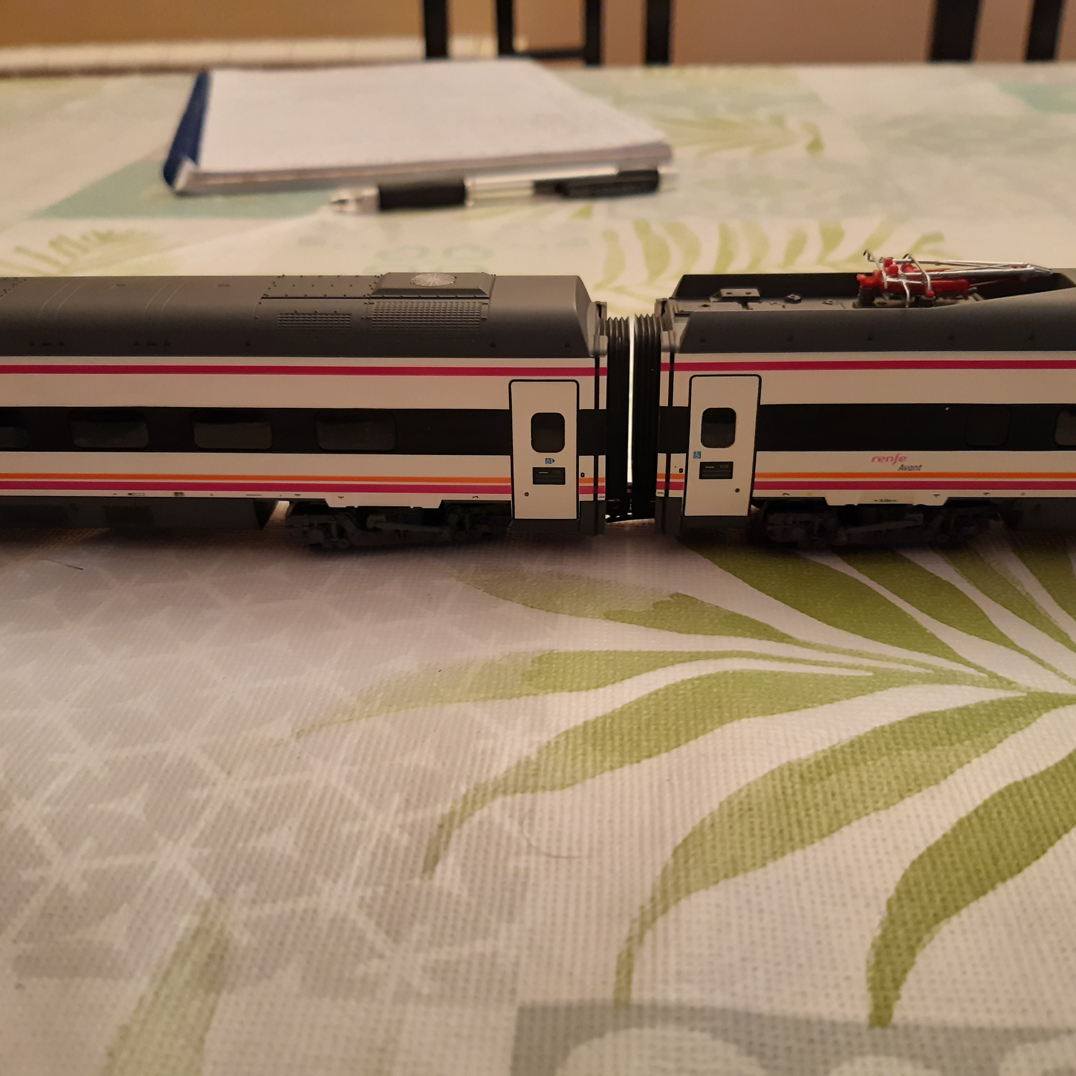

Buenas tardes, en vista que nadie dice nada del s-114, voy a decir algo yo.
Yo no lo tengo, pero mi amigo Eugenio lo compró el viernes en Bazar Matey, le he invitado a comer hoy en micasa, y antes de comer lo hemos probado. Estos son nuestros resultados, repito, NUESTROS resultados. No pretendemos ni sentar catedra, ni dada que se le parezca, simplemente ayudar a los que como yo tengan la
tesitura de comprarlo o no. Hay van.
Condiciones: desarrollo del trazado 40,75 mts. en llano.
Primero pondré los resultados del 114 y a continuación los del Pato.
Sistema analógico
Trafos, Titan 816 y Roco ASC 1000
El primero es corriente pulsante de 0a 6 voltios, y a partir de ahí es continua, el Roco es siempre pulsante.
Composiciones: S-114 los cuatro elementos que trae, y el Pato cabeza tractora más 9 coches más cabeza no tractora.
Mediciones: el arranque en el 124 es a 2,5 v. en el Pato a 2 volt.
El S-114 a 7 v. tarda 55 seg en hacer el circuito, el Pato 46 seg.
A 10 volt. el Avant 32 seg. El Pato 24 seg.
A 11 volt. 28 seg. El Pato se sale.
En sentido xontrario, esdecir empujando, el S-114 aumenta de 2 a 3 seg. El pato 1 seg.
Con el trafo Roco aumentan tambien los tiempos en ambos. Deduzco que en digital seran un pelín mayores los tiempos.
Nuestras conclusiones son:
Del s-112 no voy a hablar, porque quitando la piñonitis es un grantren.
S-114, tiene un rodaje bueno, es un poco más ruidoso que el Patt, no se calienta y no hemos tenido que hacer bricolage para empezarlo a rodar.
Pensamos que por cosas peor hechas, hemos pagado más diero en bastantes ocasiones.
Relación calidad precio de 0 a 10, nosotros le dariamos un 10.
Precio de la unidad probada 191 con algo.
Esperamos haberos ayudado y yo también. A ver si me aclaro.

Se me olvidaba comentar que el motor va centralizado en una de las cabezas con transmisión mediante cardan a los dos bogies, es decir los dos bogies traccionan. Saludos.

No, sólo tienen asientos los dos coches centrales, las cabezas no tienen asientos, aunque vienen con las cabinas de conducción, pienso que por el precio estan bien, yo me lo estoy planteando seriamente el comprarla. En cuanto a decorar las cabezas con asientos, había pensado si lo pillo, en poner los asientos del 103 de Piko, y por lo que he visto, a quien no conveza el motor, (a nosotros a funcionado bien, un poco lento), es fácil cambiarlo. Saludos.

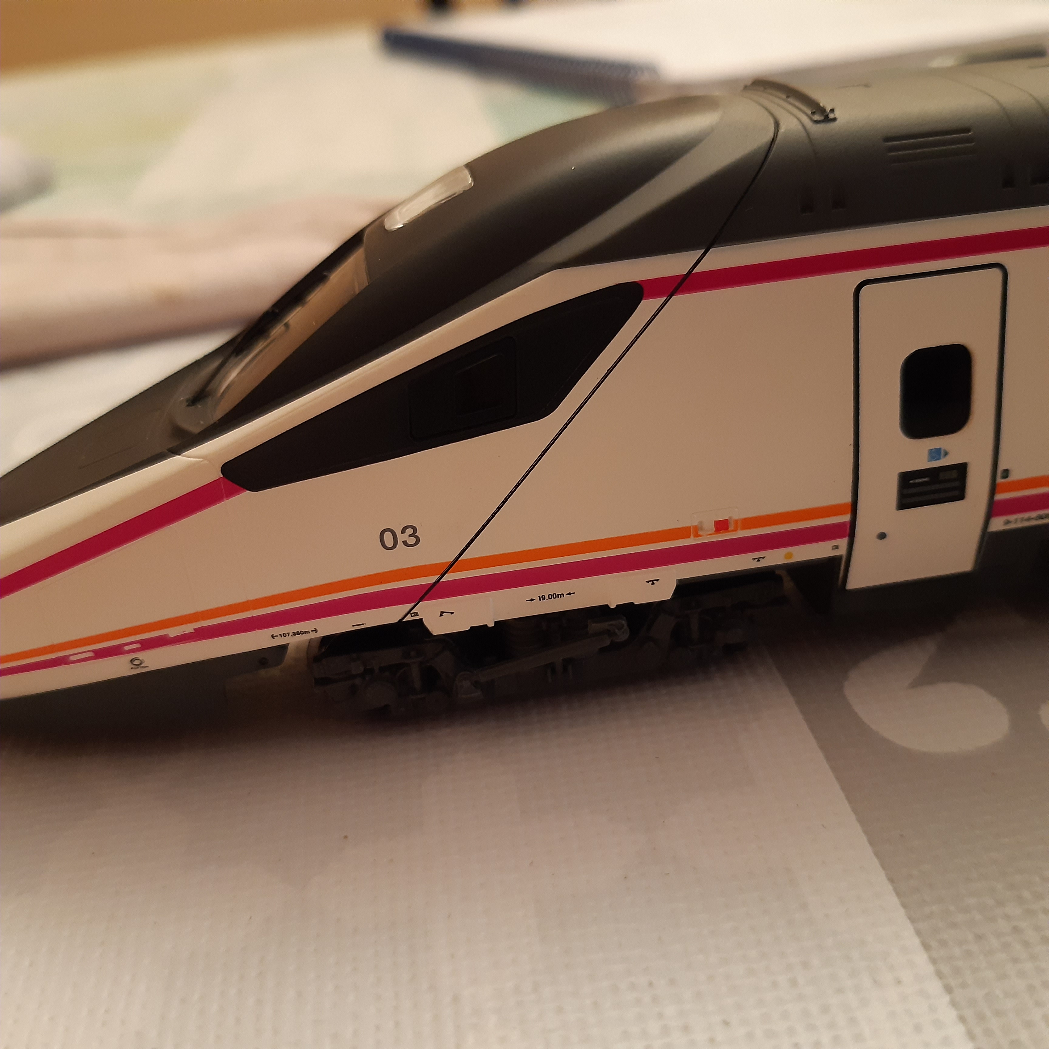

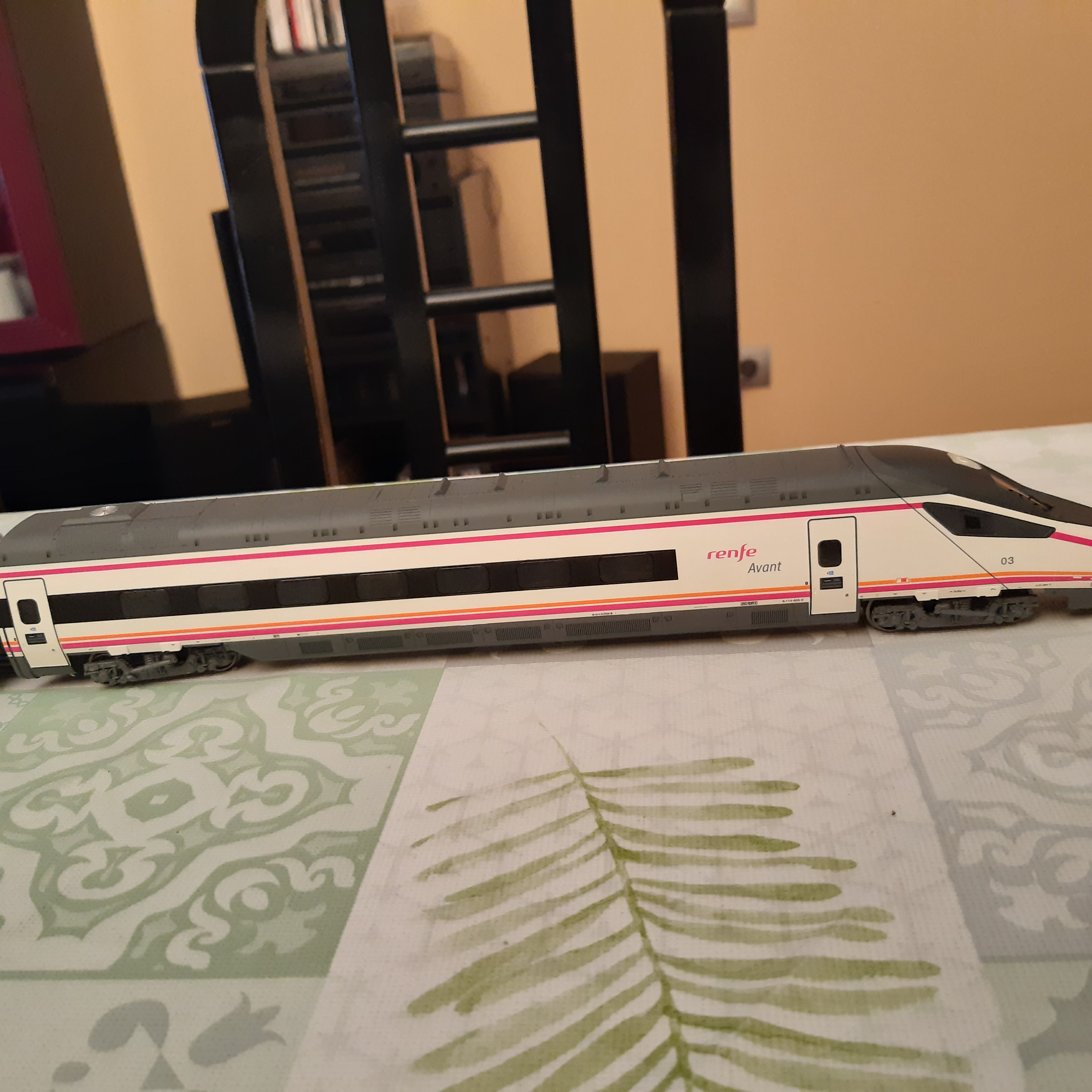

Yo el viernes recogí los dos S114 con los que espero poder publicar una revisión en el canal el próximo viernes.
Mis primeras impresiónes:
- A nivel de acabados no está mal. En el modelo del 75 aniversario, esa rotulación se ha hecho con calca, imagino que por el ahorro que supone.
- A nivel mecánico es ruidoso a velocidades medias y muy ruidoso a velocidades altas (en las que todo sea dicho no llega a alcanzar la velocidad máxima de otros modelos de alta velocidad). He estado haciendo unas pruebas y hay algún truquillo para mejorar este ruido que os mostraré en el vídeo (una imagen vale más que mil palabras)
- A nivel eléctrico está bastante bien resuelto, con conectores rápidos para las funcionses, conector de 21 pines y activación independiente de luces de posición, foco prinipal y luces rojas. Es algo tedioso de desmontar para llegar al motor porque el circuito es una pequeña PCB al lado de la cabina y el resto del coche es recorrido por el cableado a través de unas canales en el bastidor (tipo Ferrobús).
- Los coches van unidos con enganches portacorriente (parecen sólidos), por lo que solo necesita un decoder en la cabeza motriz
- Como ya se ha dicho, los dos extremos carecen de interiores.
Dado el precio que tiene (menos de lo que hoy día cuesta una locomotota RENFE analógica), creo que cumple perfectamente las expectativas. En mi opinión estas gamas "Hobby" son un buen punto de partida para atraer a nuevos aficionados. Como ya lo fueron en su día las 030 de Electrotren.
¡Seguimos!

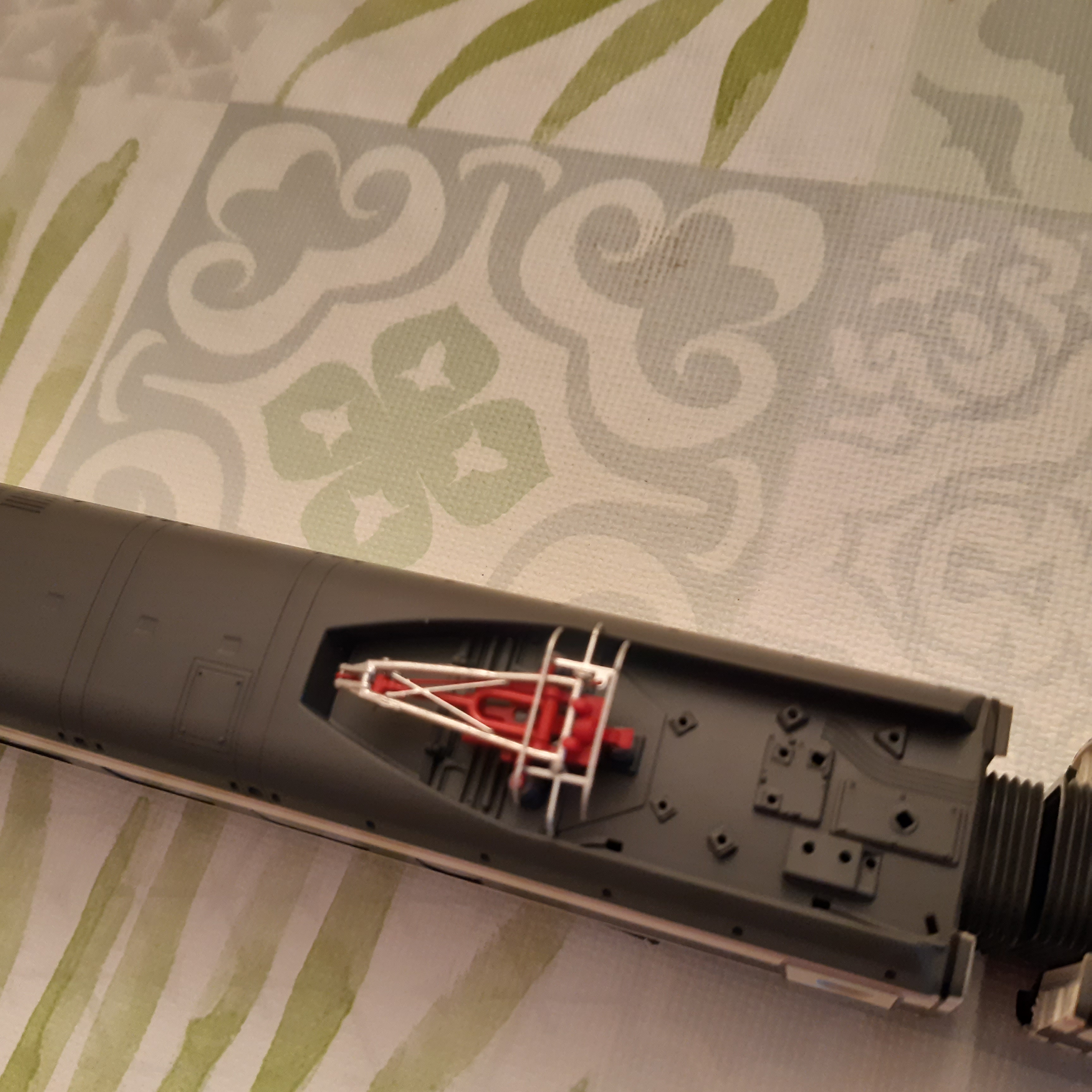

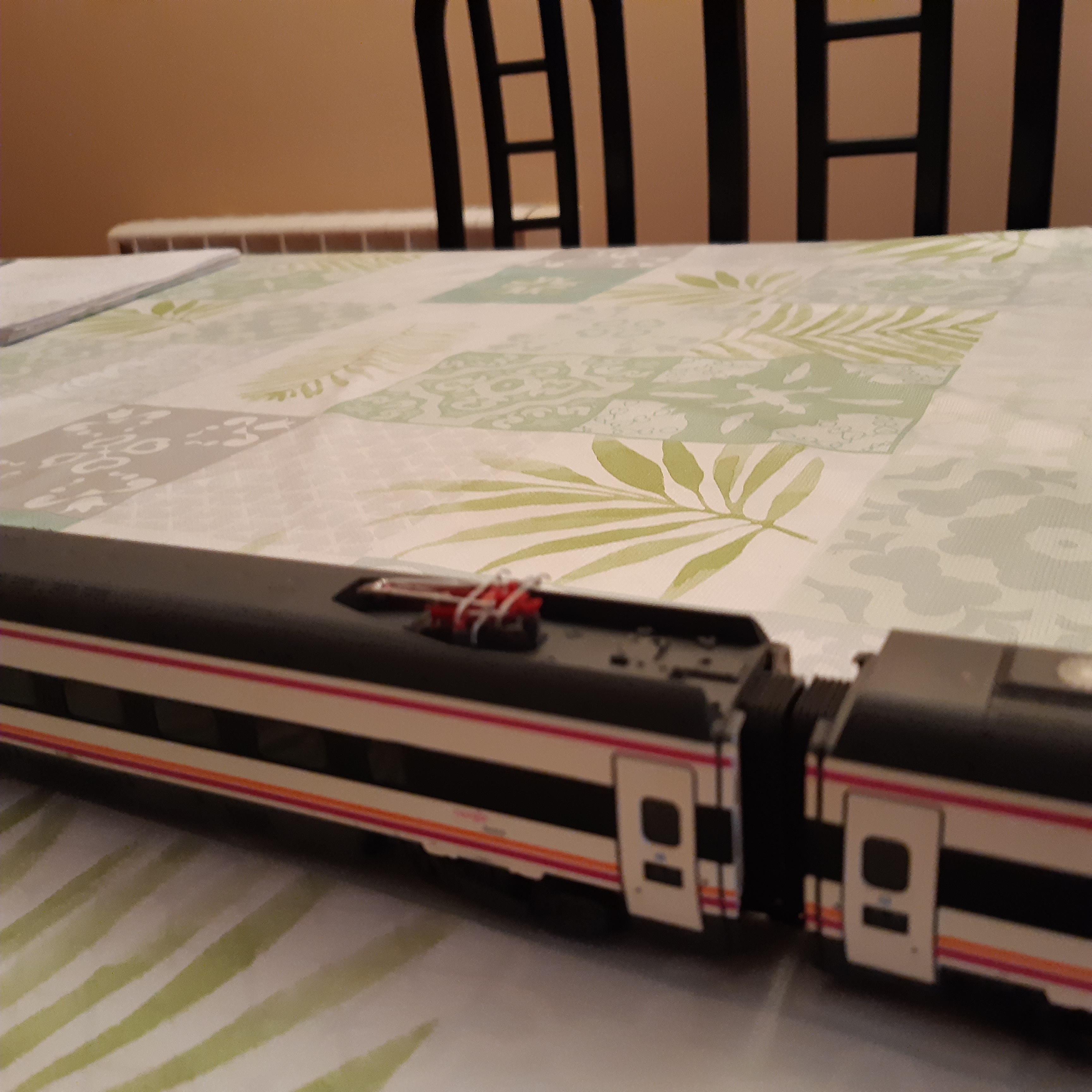

Según las fotos de nuestro compañero, yo echaría en falta los aisladores en los techos, más cuando se ven los agujeros para ponerlos.

Traen una bolsita con un montón de piezas para colocar, en este concretamente no habiamos colocado ningúna, por si "acaso". Mi colega me ha llamado hoy y dice que ahora si se explica el precio, según él es un trabajo de chinos colocarlas, ya que en el único sitio donde parece que se explica como se ponen, se ve fatal. Lo se la bolsita con las piezas si que la ví, lo de colocar laspiezas no se la dificultad porque yo no las he . colocado. Saludos..
