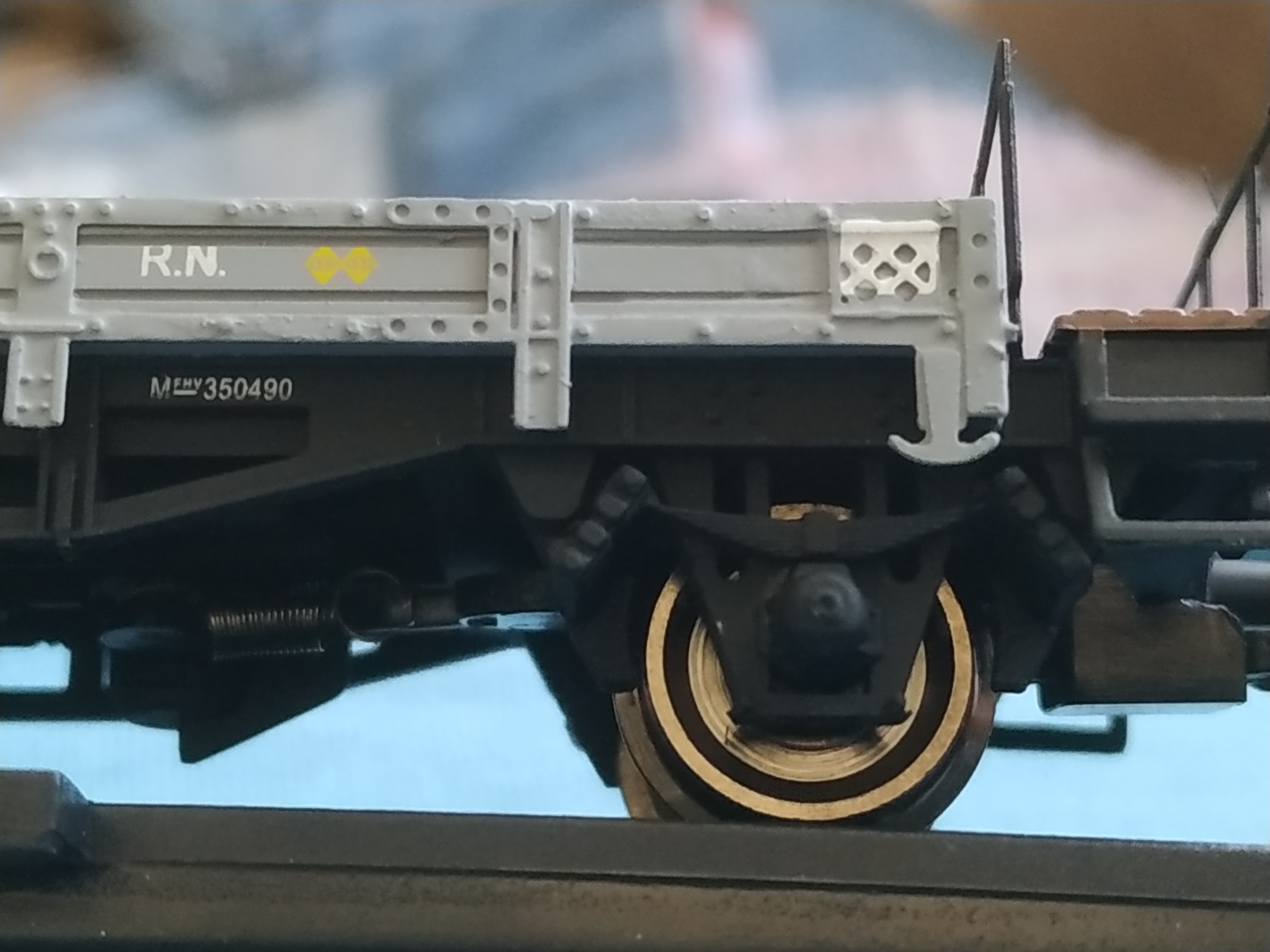

Termino de abrir el paquete, primeras fotos
Hola, podrías indicarnos qué partes lleva en latón.
Toda la carroceria y las barandillas del balconcillo son de metal, el chasis los estribos y las tablas del balconcillo de plastico ;)[/
Gracias por la respuesta.
Benito Guerra.
Nota 31 May 2019 13:36
Mensajes: 6664

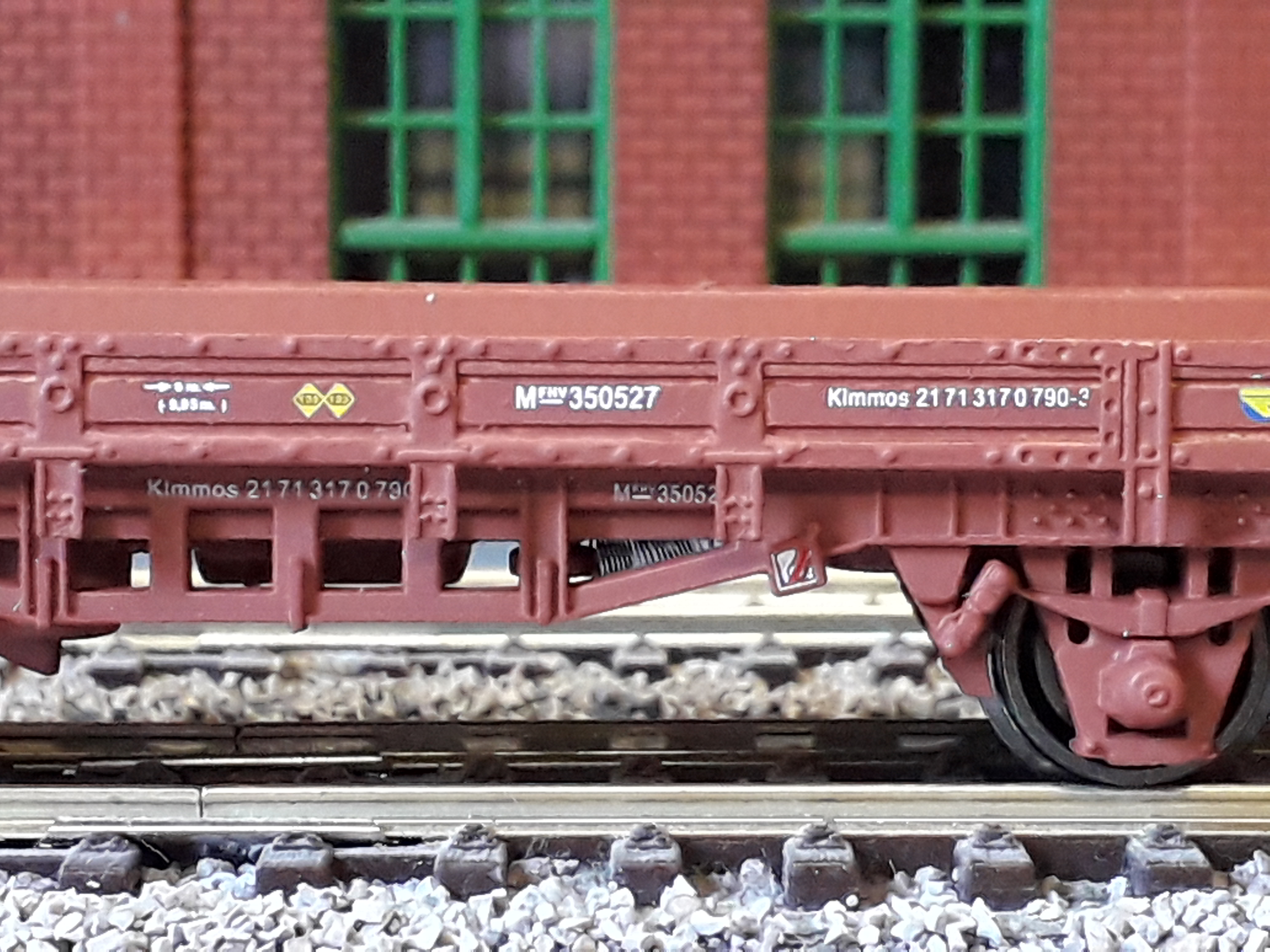

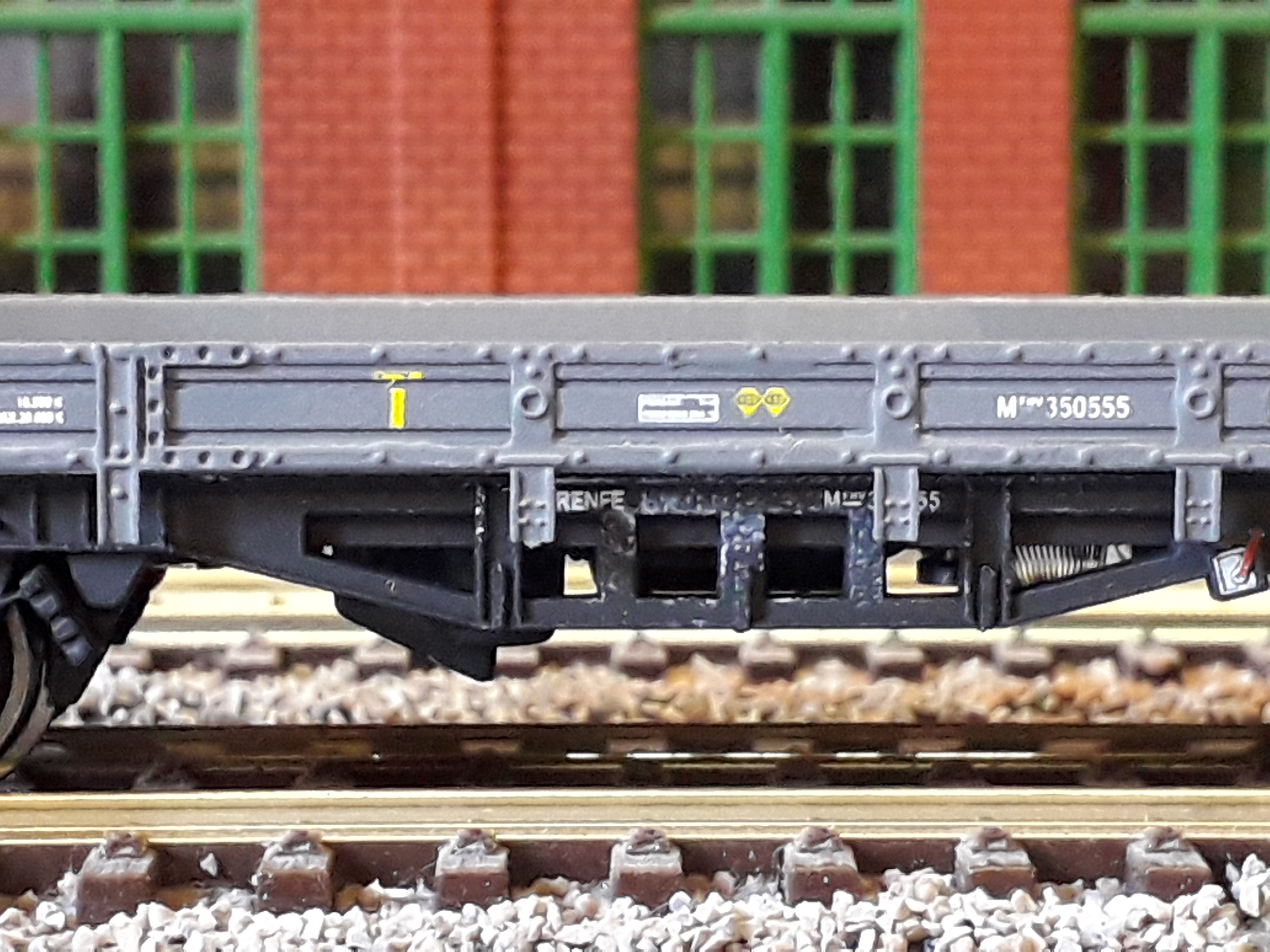

Con las fotos expuestas hasta ahora y otras que me han llegado no puedo mas que sorprenderme por la mediocridad del modelo final.
El bastidor no puede ser mas basto y desproporcionados sus bajos, propios de 2 decadas atrás.( solo hay que compararlos con los de omnibus ).
Para mas inri la caja de latón debiera estar grabada a 2 caras pues por el interior tambien hay tablillas y herrajes,no paredes lisas que otros modelos de plastico llevaron para ayudar a desmoldar el mismo.
Así mismo veo manchas y rotulacion descentrada perdiendose incluso parte de los rombos de velocidad.
En resumidas cuentas a mi juicio una decepcion.

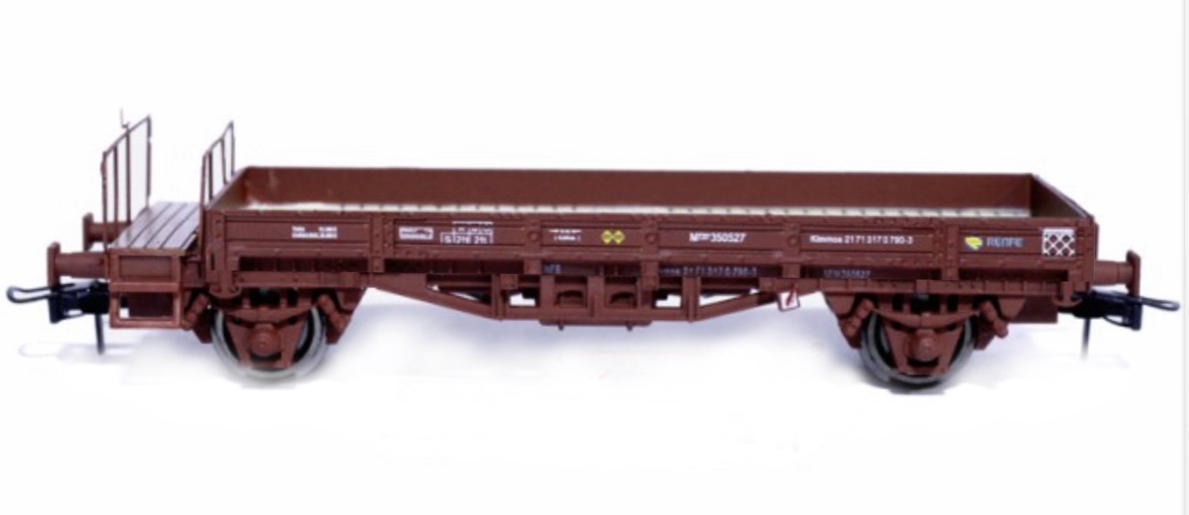

DiscoCerrado escribió:
Por cierto ?alguien tiene alguna fotografía de estos vagones?
En mi época de fotógrafo ferroviario nunca ví que el balcón tuviese otro "balcón" detrás.
El folleto adjunto del vagón lleva esta fotografía.... Al menos el balconcillo se ve claramente.
Nota 31 May 2019 16:19
Mensajes: 4663
A mí el acabado del latón no me convence nada, la verdad. Y la calidad de las inscripciones tampoco. El chasis como cabía esperar es el de siempre... mejorable.
Nota 31 May 2019 16:22
Mensajes: 6664
Esa foto parece confirmar que el portaetiquetas esta en el lado incorrecto.

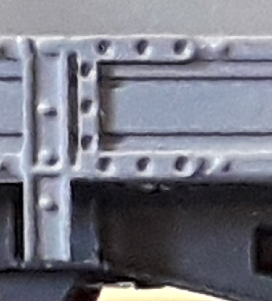

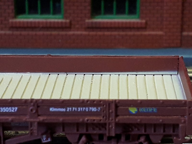

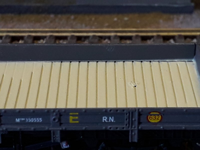

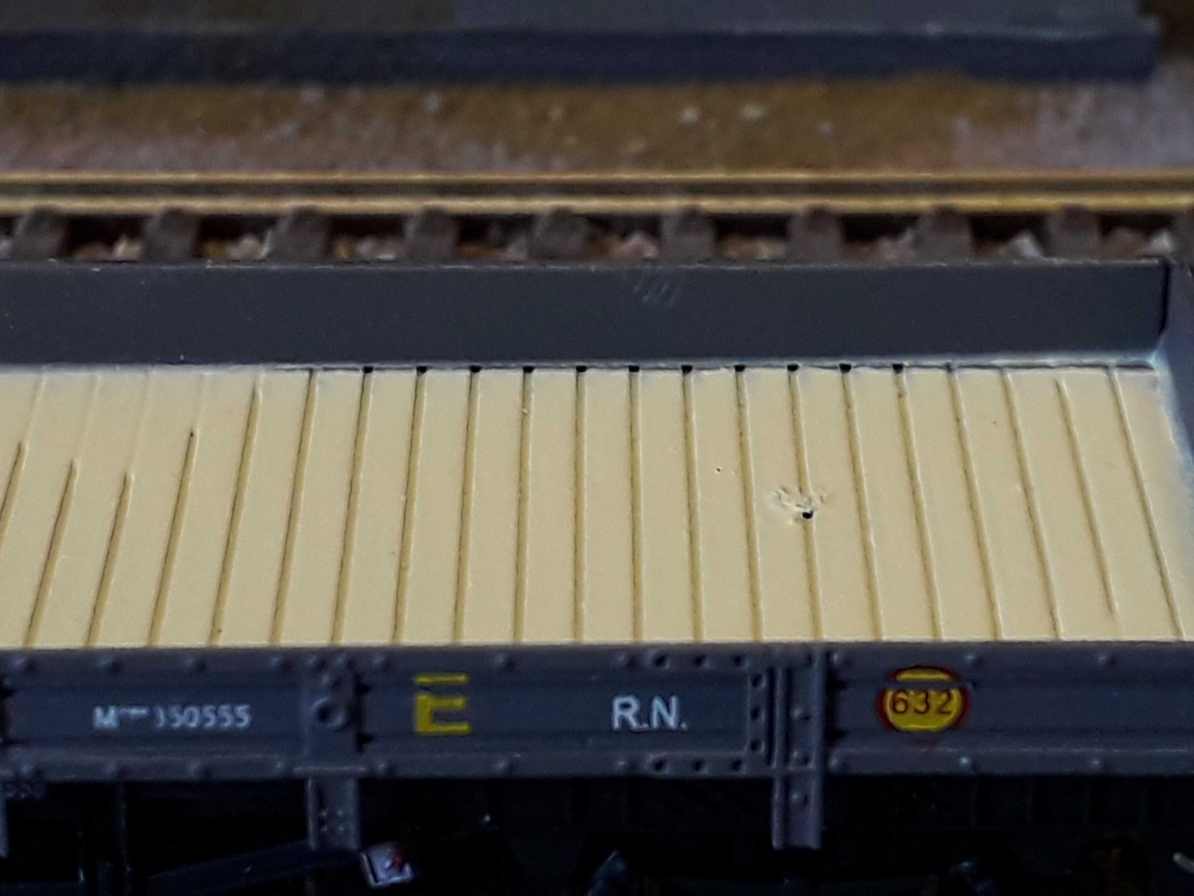

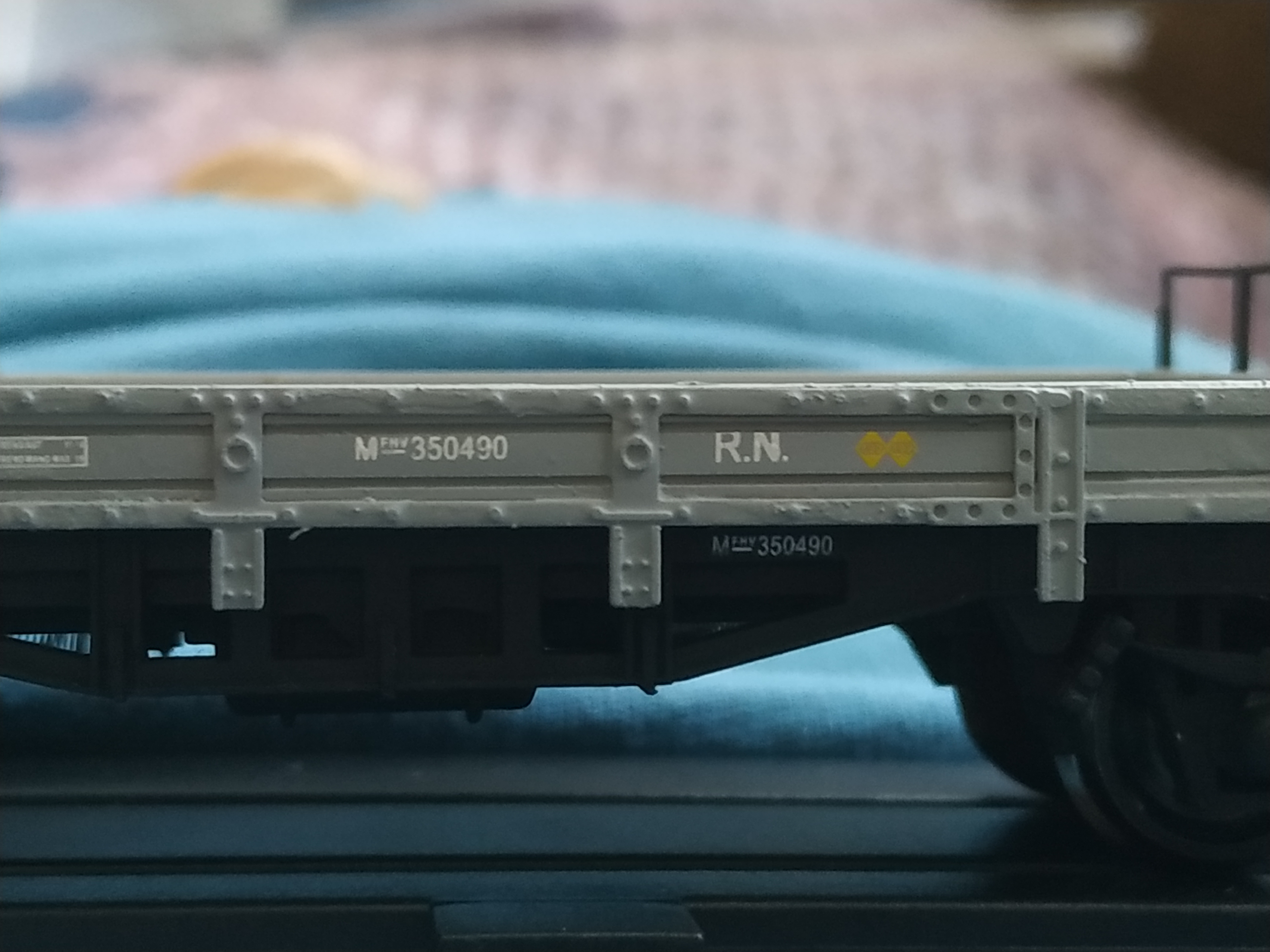

Buenas tardes, continuo con unas fotos mas, aparte de las de esta mañana, solo e comprado dos unidades, antes de comprar alguna mas quiero asegurarme de la calidad ya que últimamente hay bastantes deficiencias en lo que nos fabrican, si compro alguno mas será en la tienda, por lo menos se puede revisar un poco
Balconcillo del gris correcto
balconcillo del rojo oxido torcido, e tenido que doblar las barandillas y ponerlas en vertical con el vagón y la vía para disimular un poco
En la parte inferior defectos de pintura en esta parte mas que en la otra
El borde suprior con rebabas
La junta de la base con el lateral podía estar mejor ajustada
Lo mismo
Nota 31 May 2019 16:36
Mensajes: 6664
Viendo estas fotografías , se aprecia el suelo del modelo con excesos de pintura que tapan las tablillas.
El logo renfe azul en el rojo oxido falta la mitad practicamente.
Y para mayor gozo los refuerzos en forma de C se presentan con orificios cuando debieran ser remaches o tornillos ( desconozco este dato) y en numero equivocado.

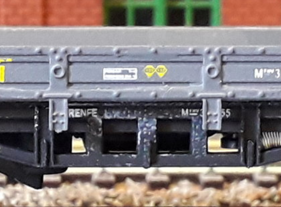

Siguiendo con el juego de las 7 diferencias, una consulta las cajas de grasa tampoco coinciden,llevó las del modelo en miniatura?

Bueno, están bastante bien. Uno de los míos venía despegada la caja del chasis, pegamento al canto y solucionado. Veo muy pequeñas las inscripciones, sobre todo las de RN, parecen mas bien de escala N, y en efecto en la roja el logo de Renfe, se comen casi la mitad. Otro detalle a añadir en todas, pintar de rojo la manilla del freno de usillo y los portafaroles en el balconcillo.

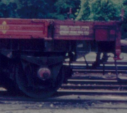

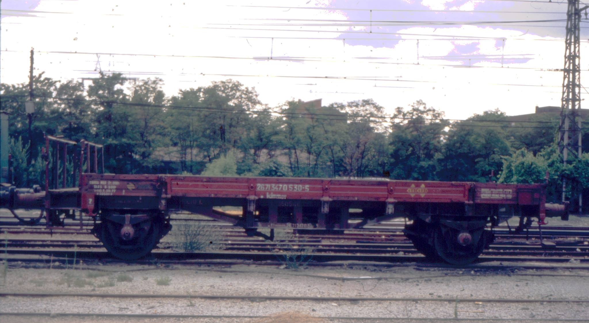

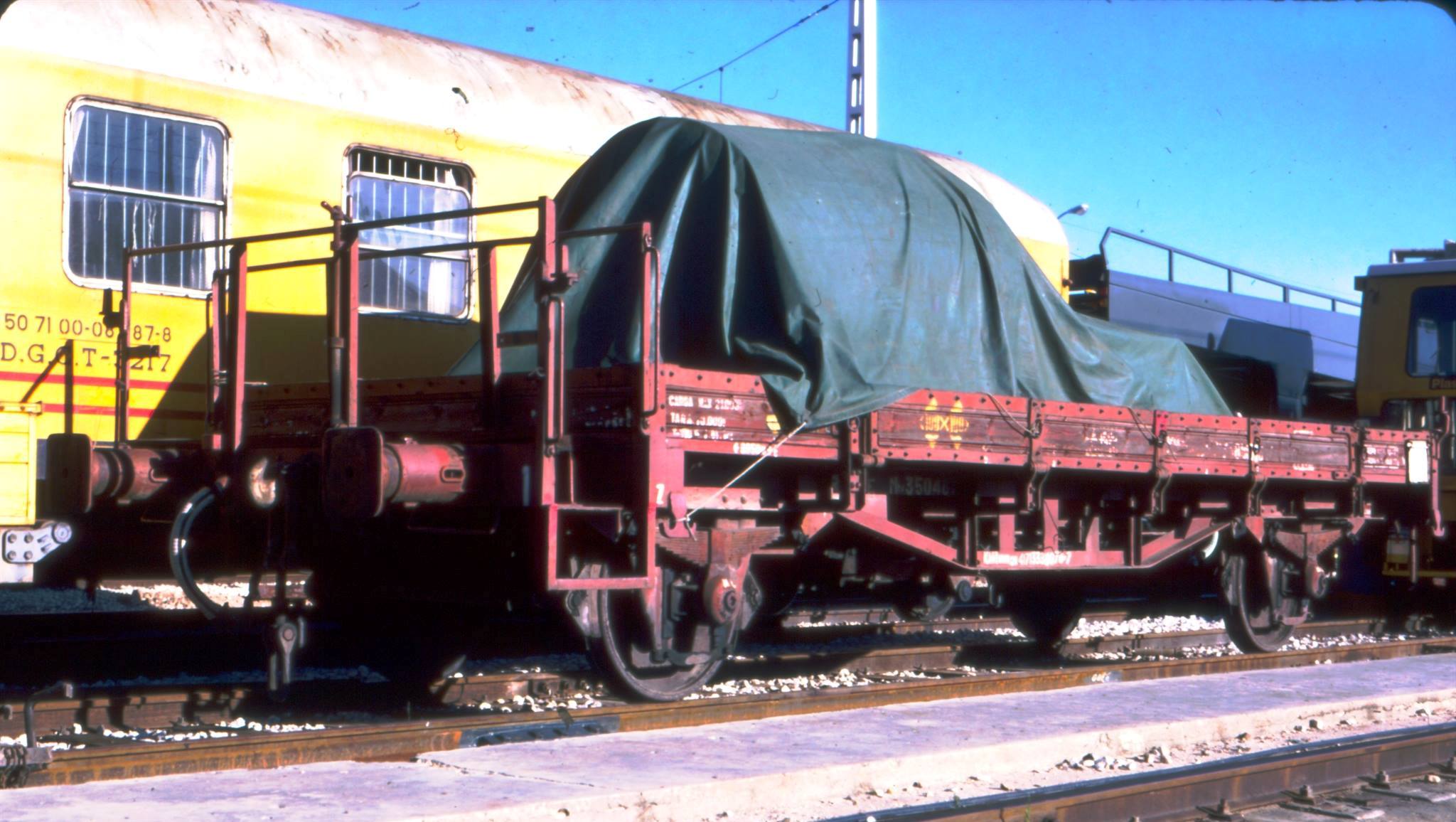

Tambien las hubo con cajas de grasa de rodamientos y la ultima foto con cajas de grasa tipo antiguo, en todas las fotos se aprecia que tenian balconcillo por dentro y por fuera y creo que de esta serie no existieron version con garita, por lo menos yo no he sido capaz de encontrar ninguna foto que lo afirme ;)
Foto Jaime Touzon Menendez
Foto Albun Vagones Renfe
Plataforma M-350.000 con Balconcillo.jpg (84.25 KiB) Visto 1683 veces

Muy interesantes y poco conocidas imágenes de nuestro amigo Jaime.

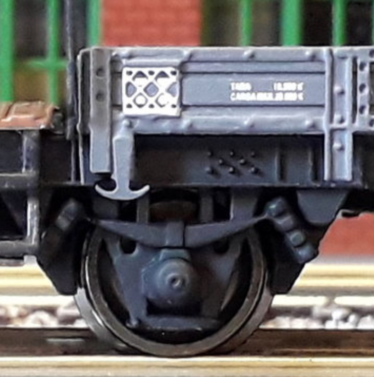

Se aprecia que el portaetiquetas va en el lado contrario,y que los soportes de abisagrado de las trampillas abatibles llevan una cartela hasta el chasis del vehiculo.
Detalles para posibles mejoras caseras, dificilisimas de realizar pues la caja parece desplazada unos mm hacia el lado contrario al balconcillo,no coincidiendo dichos soportes con sus puntos de apoyo en bastidor.
Imagen que permite apreciar el centrado de la portezuela respecto al eje.
Aqui se ve el conjunto claramente desplazado
Notese donde se apoyan los refuerzos en el bastidor
Aqui se ve el desplazamiento del conjunto.
Aqui se aprecia la errónea colocación del portaetiquetas y la ausencia de estribos y portaseñales.así mismo el gancho en forma de ancla debiera estar en la esquina.

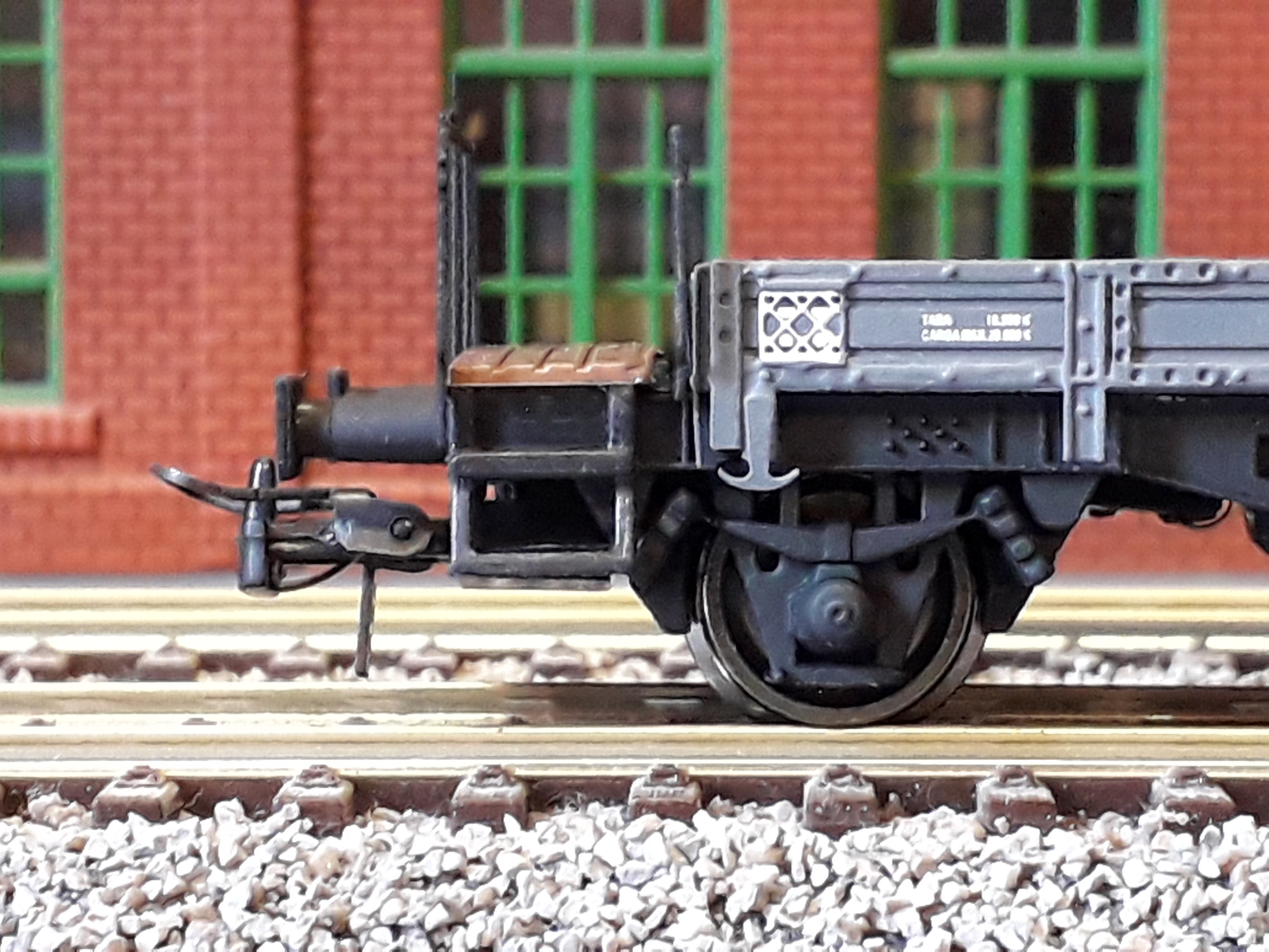

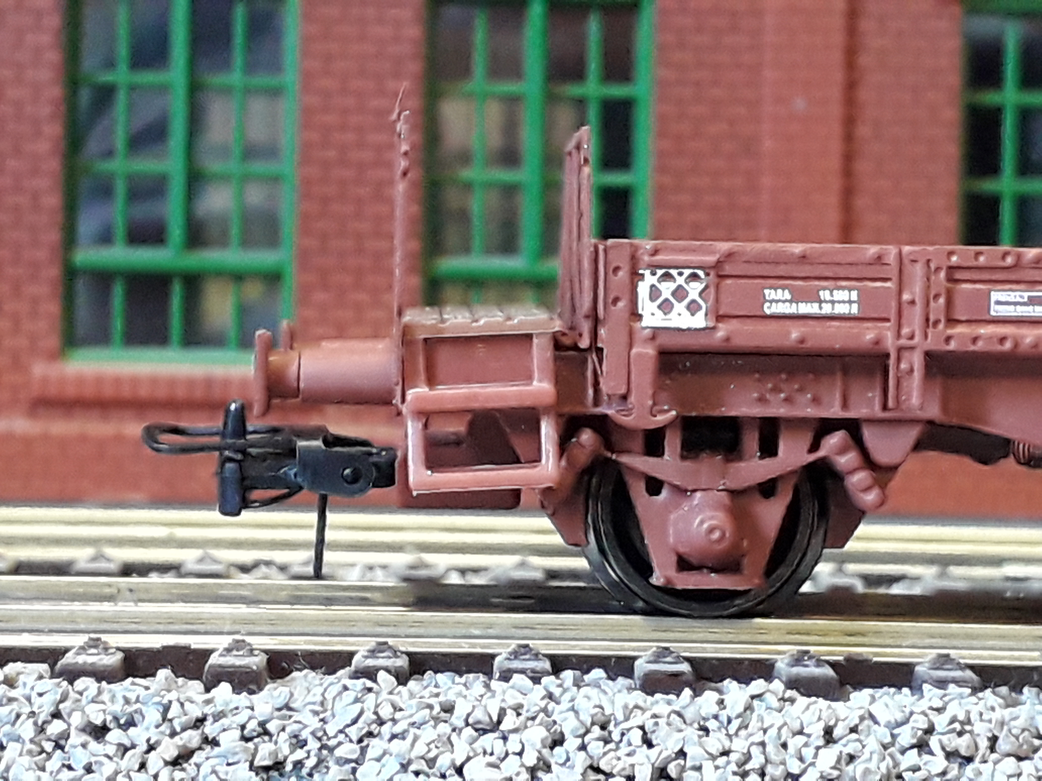

Podría ser que las cajas estén puestas al revés, y simplemente cambiándolas de posición se solucionará.
Benito Guerra.
Nota 01 Jun 2019 13:17
Mensajes: 6664
No es mala idea..
Nota 01 Jun 2019 13:22
Mensajes: 1220
Ubicación: Belmonte (Cuenca)
Registrado: 28 Oct 2008 21:57
Así quedaría. Y creo que ese es el fallo, si la comparas con los de electrotren, coincide más volteado que tal como vienen.
Es una edición de una fotografía, por lo que no os asustéis si veis alguna pata de la caja de más.
