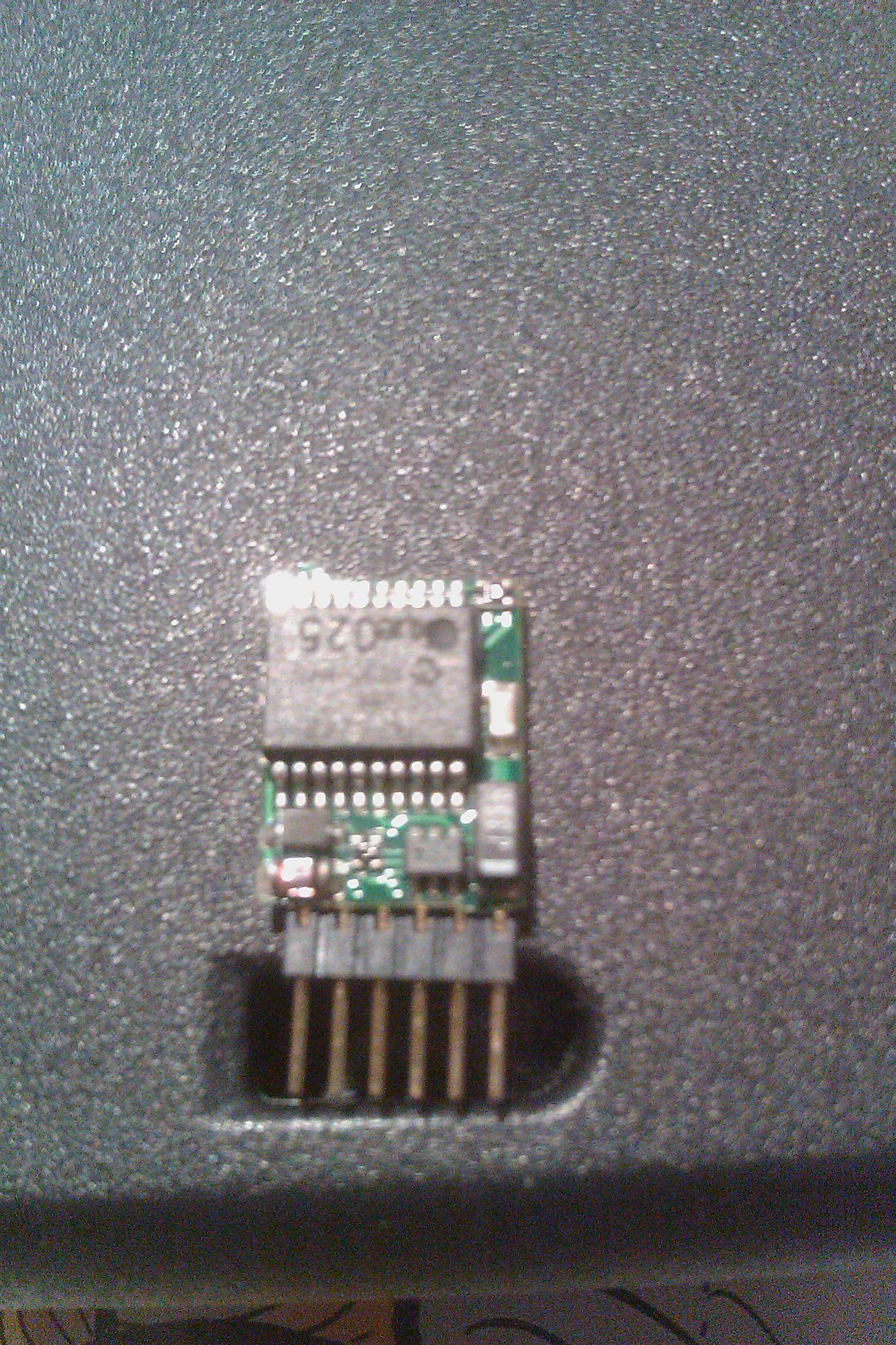

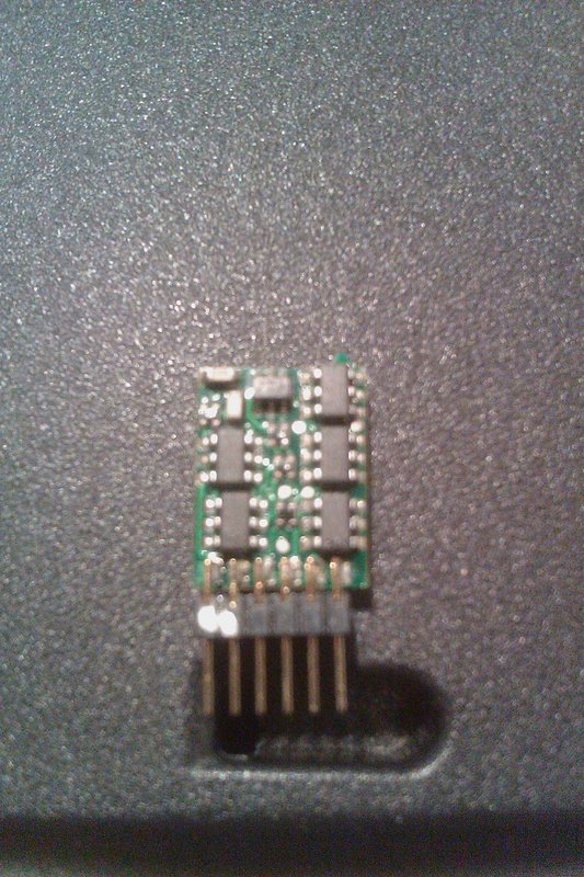

Por favor, estoy bloqueado, ¿Alguien me puede decir como tengo que pinchar este decoder en la Caldas?, ¿desconecto antes algo?, ¿qué parte queda para delante y cual para atrás?
Gracias por anticipado

Tienes que quitar el conector nem que lleva, y luego pinchar el deco, si entra al colocar la carcasa. Si no me equivoco, creo que no, mirando la loco de frente, el deco queda como la imagen 143, o segunda de las que has puesto. Mirando la loco de frente el puntoblanco a la izquierda.
De todas formas comprueba que el punto blanco, es el pin 1, corresponde con el cable naranja, es decir tendría que ir al motor.

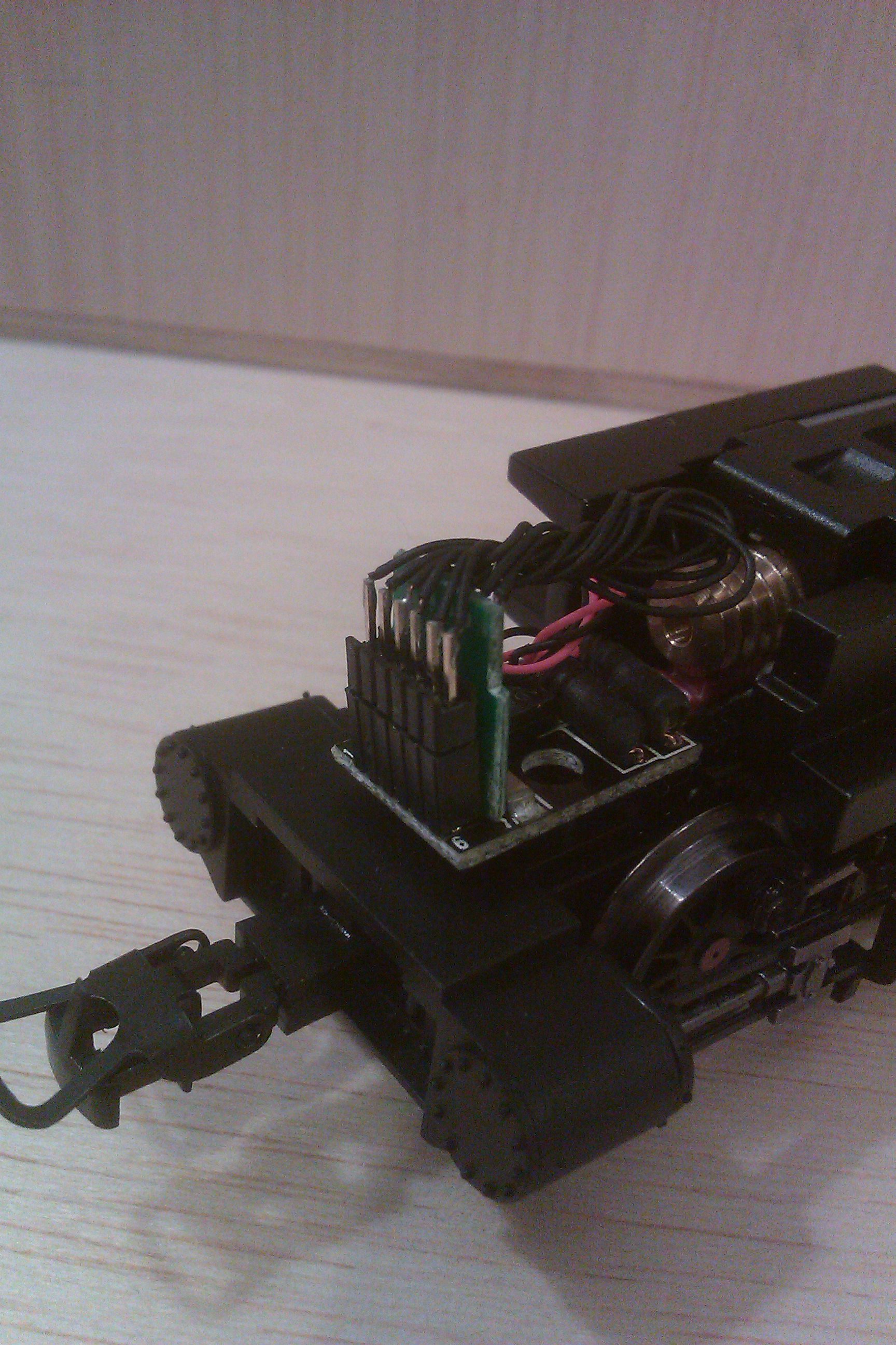

Perdón, me he dado cuenta que no salen las fotos de la Caldas abierta.
Aquí pongo una. ¿tengo que desconectar algo de esto?

Gracias Olmo, y qué hago con el conector nem que quito, parece que tiene cables.

Efectivamente, vaya pu...a, no entra la carrocería.
El que me lo vendió, me dijo que éste era el decoder que cabía, mañana voy a devolverselo.
¿qué decoder me recomendáis para que quepa?, he leído muchos comentarios y la verdad es que no lo tengo claro.

Lo GUARDAS, con mucho cuidado en la caja :) :)
Ahora en serio, es un dummy, con cables, haciendo puentes entre si y no conectado nada a la maquina, como el de H0 (con sus patillas)

A las mias les tengo puesto este:
ESU-LokPilot v4.0 - micro 6 pines - ref: 54687
Con estos valores:
Los valores que me asignó, el decoder LokPilot micro automaticamente para la compensación de carga son:
Cv53-----89
Cv54-----27
Cv55-----8
Cv56-----255
que saco el compañero ISU en este hilo:
viewtopic.php?f=8&t=23472&hilit=novedad+caldas&start=80
Saludos y FELIZ AÑO ;)

Muchas gracias Gonzalo, cómo te va?.
Le pondré el que me indicas, la verdad que una vez que había conseguido instalarle, la Caldas iba de maravilla, pero en fin, si no cabe habrá que poner el otro.

Hola otra vez tocayo, puedes ponerle el esu que dice Gonzalo, con esos valores puede ir bién, igual que con un lenz micro, y hay otro decoder creo que es CT electronic, no sé si se escribe así que también va bien en la caldas.
El conector nem que quitas lo guardas con los cables, en la caja del deco, jejejejeje... :mrgreen:
más que nada por si alguna vez tienes que volver atras con la digitalización y dejarla analógica.

Hola amigos, aquí estoy de nuevo dando el coñazo.
Por fin ayer puede comprar el decoder ESU LOKPILOT MICRO v.4 de 6 pines y lo instalé en la Caldas, ajustándole las variables a los valores que indicaba Gonzalo, pero la verdad es que NO va fina. Va dando pequeños tirones de vez en cuando.
¿se os ocurre que puedo hacerle para que vaya bien del todo?, se que algunos habéis tenido problemas para programar este decoder pero al final habéis conseguido que vaya bien.

Juan
Esos "pequeños" tironcillos eventuales, son parte implicita del funcionamiento de la maquina :) :) .
A no ser, que algun otro compañero que domine el "arte" de los ESU, haya encontrado otras variables, todavia mas afinadas
A mi por los menos de 40€, que me costo y el tiempo que voy a prestarla, para ponerla un poco mas guapa, me parece asumible.

Gracias Gonzalo, no pensé que a vosotros, con esos valores, os daba tirones. En mi caso es que son un poco bruscos, y la verdad es que con el anterior decoder que instalé iba perfecta, salvo por el problema ya comentado de que no cabía.
Bueno a ver si a alguien le va bien del todo y hace el favor de leer todas las variables que ha puesto y nos las escribe aquí.
