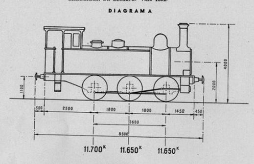

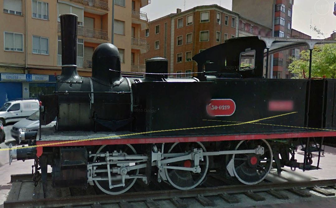

A ver si alguien de Miranda o Haro quiere medir las locomotoras reales y salimos de dudas.
También es posible que el esquema de Renfe estuviera equivocado o que se les recreciera el morro después.
Mirad el esquema:
Y la locomotora real:
He comprobado que el dibujo esquemático está a escala, de acuerdo con las medidas. Indudablemente, en la actualidad, el morro es más largo que en el dibujo y que las medidas del esquema. Creo que el morro real es en torno a 50 cm más largo que las medidas que da Renfe.

No es un simple recrecido..la posicion del domo final queda sobre el 1 eje..mientras que en el esquema la posicion es mas retrasada..

Esos esquemas no valen para nada solo medidas generales, nada mas tengo los albumes y csi ninguna coincide en dibujos, lo mejor cinta metrica y plano de fabrica, eso solo para diametros y dostancias entre ejes y a toperas, que ni en el dibujo estan dibujadas a escalas sino solo con cifra

Casi siempre o siempre todos los "garabatos" por decirlo de algún modo de locomotoras están erróneos o mal hechos, nunca se pueden tener en cuenta, como dices lo correcto es medir la real.
No creo que ninguno se salve, salvo que rebusquemos en archivos históricos y encontremos los "BLUE PRINTS" de los planos originales y con la dificultad de ello o que se hallan destruido que será lo mas normal.
Midamos y comparemos la original y puede que halla sorpresas, es un trabajo que seguramente ya habrá hecho el fabricante en su momento y rebuscado por archivos y no hagamos caso a los libros, que siempre están mal y a sabiendas que la información no es correcta.

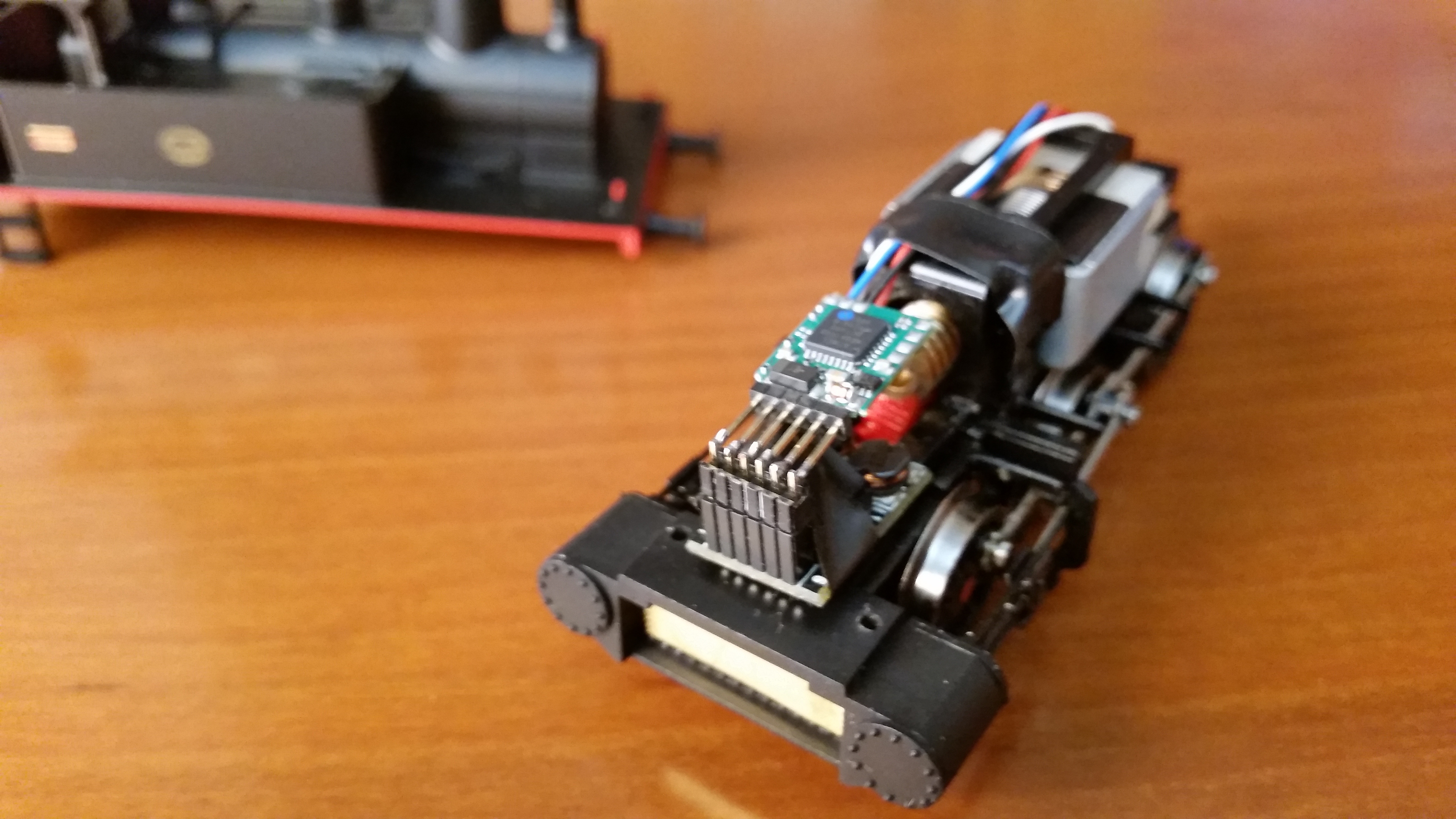

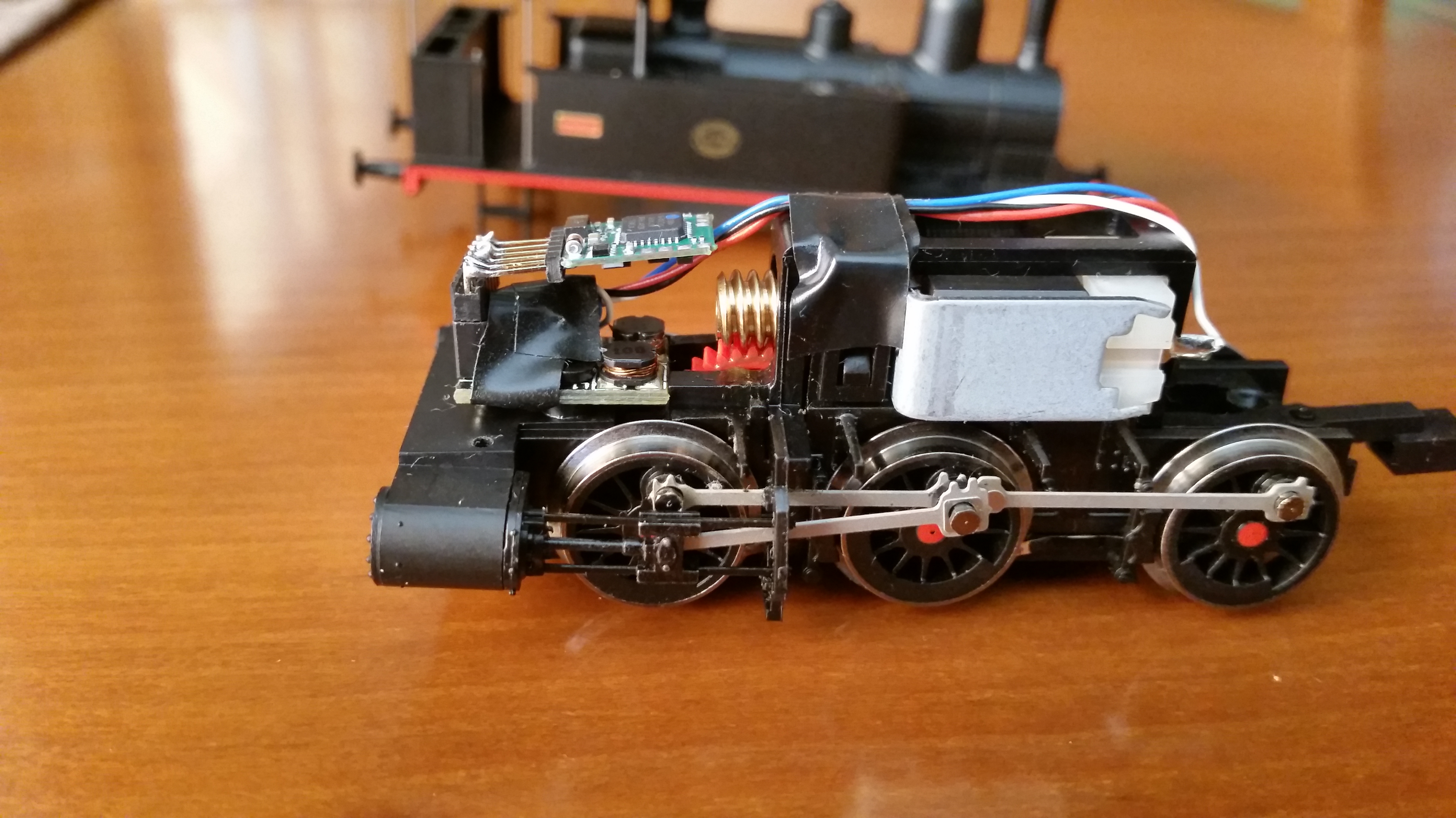

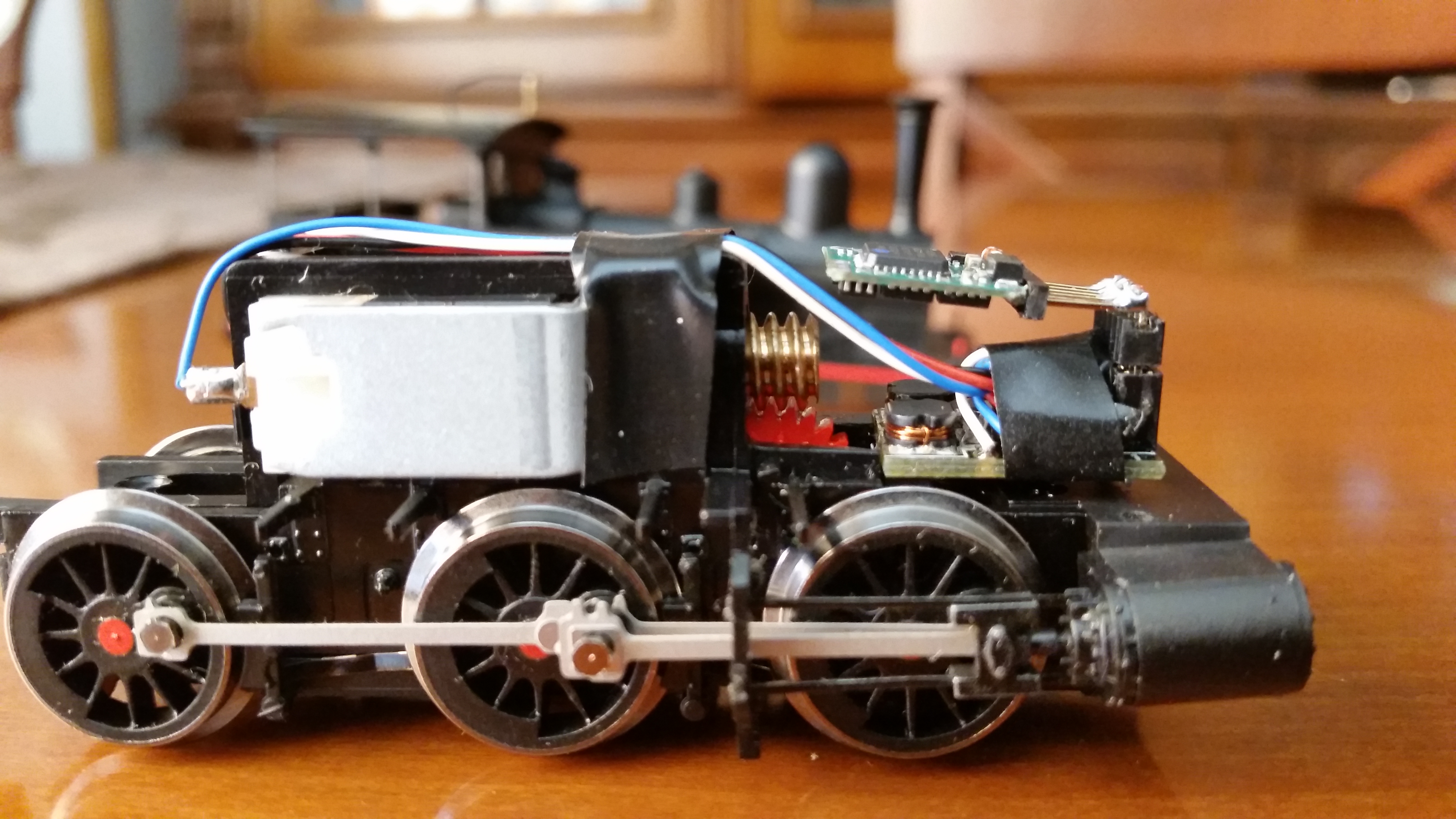

Por si a alguien le sirve de idea para colocar el decoder. Con una mini-regleta (no sé su nombre real). Y dado el escasísimo peso del decoder, sólo con las soldaduras sobra para mantenerle en su sitio

Rokiski, ¿qué decoder le has puesto y qué tal funciona con él?

Gracias Rokiski por tu solucion con el decoder.
