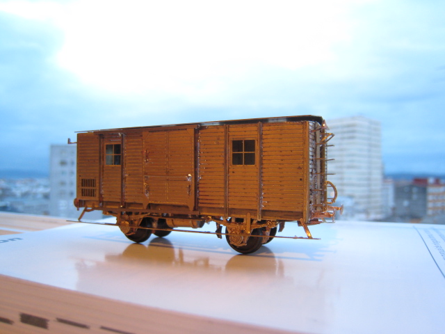

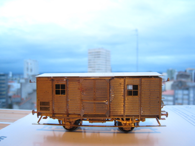

Bien ya me voy quitando los vendajes...
vagondv 001.JPG (113.54 KiB) Visto 6553 veces
vagondv 002.JPG (126.06 KiB) Visto 6553 veces
Positivos, muchos
Buen trabajo, una cosilla, para evitar que el estaño quede a pegotes donde las tablas, da decapante en las tablas generosamente y con el soldador das calor en la zona de los pegotes y se extendera de manera que quedará una pelicula fina
Mensajes: 2387
Ubicación: La Coruña
Registrado: 17 Abr 2009 16:48
Las tales piezas, desaparecieron de la mesa, no las he visto por ninguna parte, así que que me he hecho otras, ahora aparecerán, para tocar los...., el estaño cerca de la puerta es porque me dio mucho chollo soldar la pieza en angulo, no había manera de ponerla bien, la del otro lado en cambio no me dio ningún problema, así me me da miedo volver a meterle el soldador, pero se ve mas en la foto que en la realidad, bueno si me armo de valor lo haré.
Positivos, muchos
Se 5te han perdido los cajetines¿¿
Mándame un privado que tiene solucion
Mensajes: 2387
Si, pero lo solucionado haciendo unos de latón, me han quedado bien, pero gracias de todos modos. El techo convendrá pasarle una lija fina antes de pintar, para que no quede tan liso , eso da brillos, por otra parte habrá que pintarlo una vez soldado el techo, supongo que metiendo el aerografo por las puertas, y por ultimo ponerles los cristales y las rejillas interiores con todo montado y pintado no será fácil ¿ algún truco?
Positivos, muchos
Sin duda, mejor pegar el techo con araldit en las L que te dice las instrucciones que pongas, asi será mas facil poner cristales

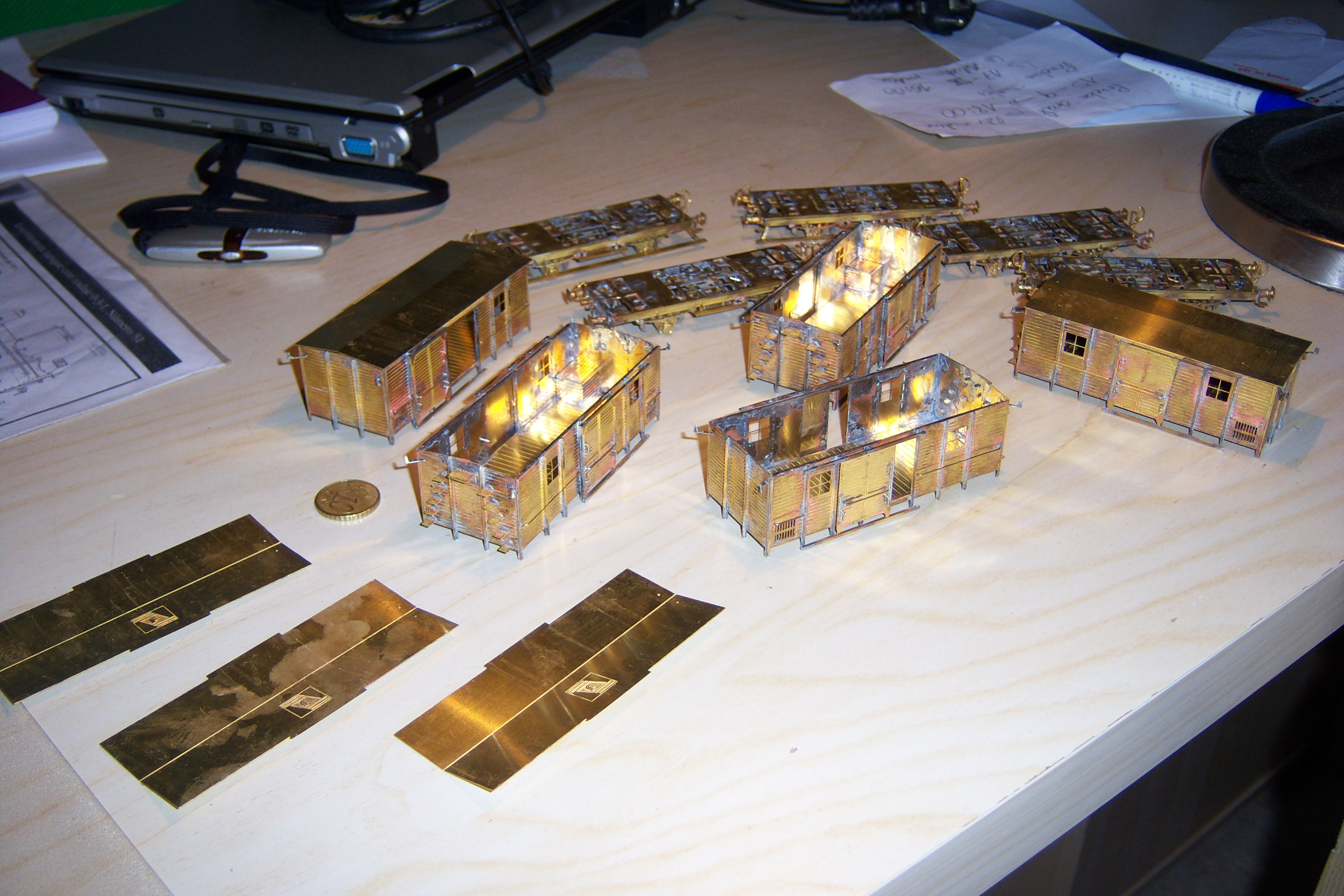

En dos semanas, sale la primera tanda, que hoy empieza el proceso de pintura, luego te pongo fotos de todos los dorados sin pintar terminados ;)
Las fotos prometidas de los primeros, esperamos entregar el número total, para septiembre tenemos previsto la entrega total de los montados, siendo las tandas de cinco en cinco montados y los últimos, las versiones NORTE:
