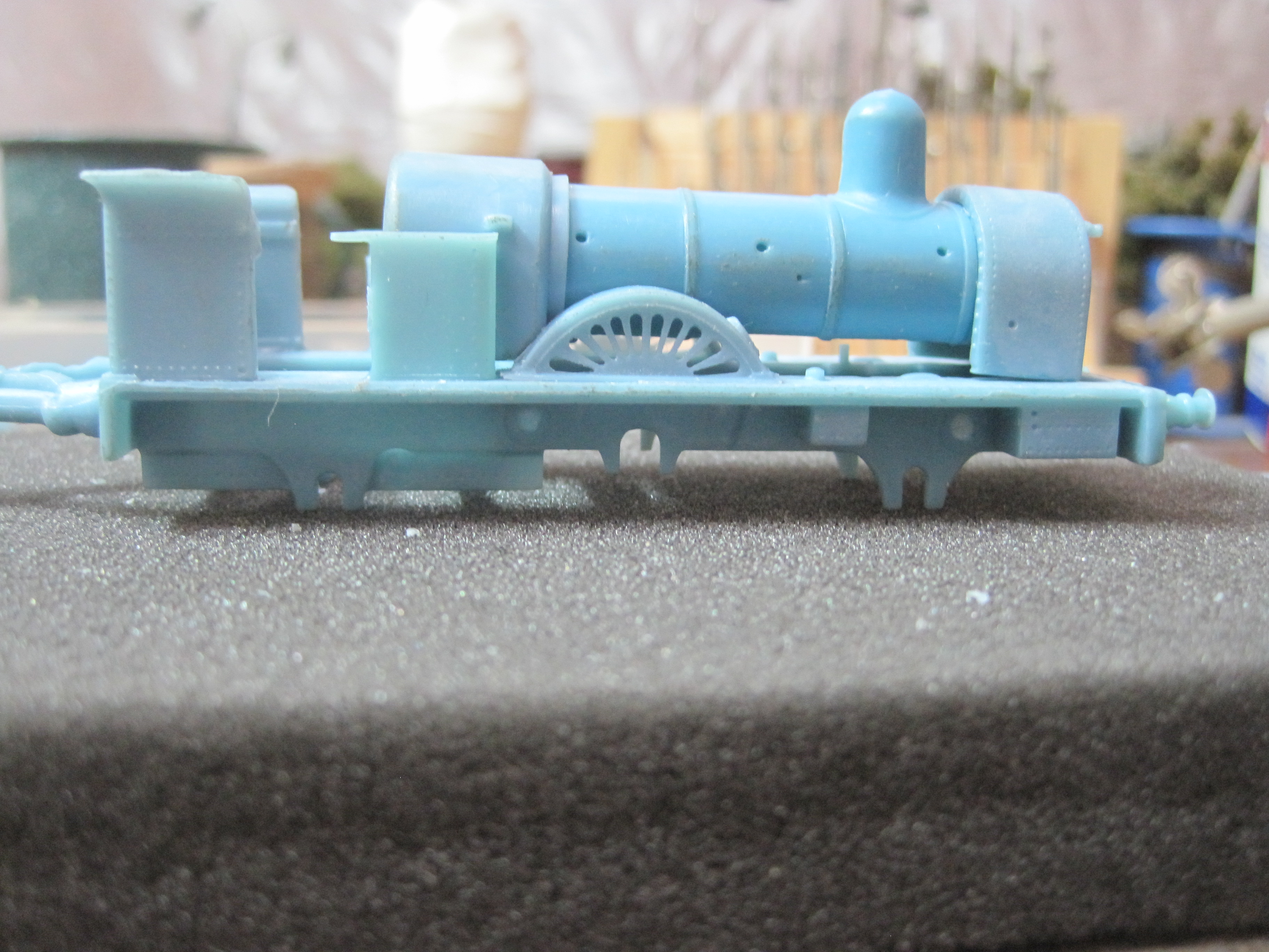

Tengo más fotos de las siguientes locos en cera. Son las que completan los pedidos. Se irán fundiendo progresivamente y os lo iré poniendo.
Hola Mibérico:
Lo que ves son todas las piezas de fundición que componen una locomotora. Faltan todos los hilos de los tubos, sistema eléctrico y electrónico, sistema motor etc, etc. La verdad es que lleva curro, pensaba que se notaba. Creo que no he hecho bien los tutoriales.

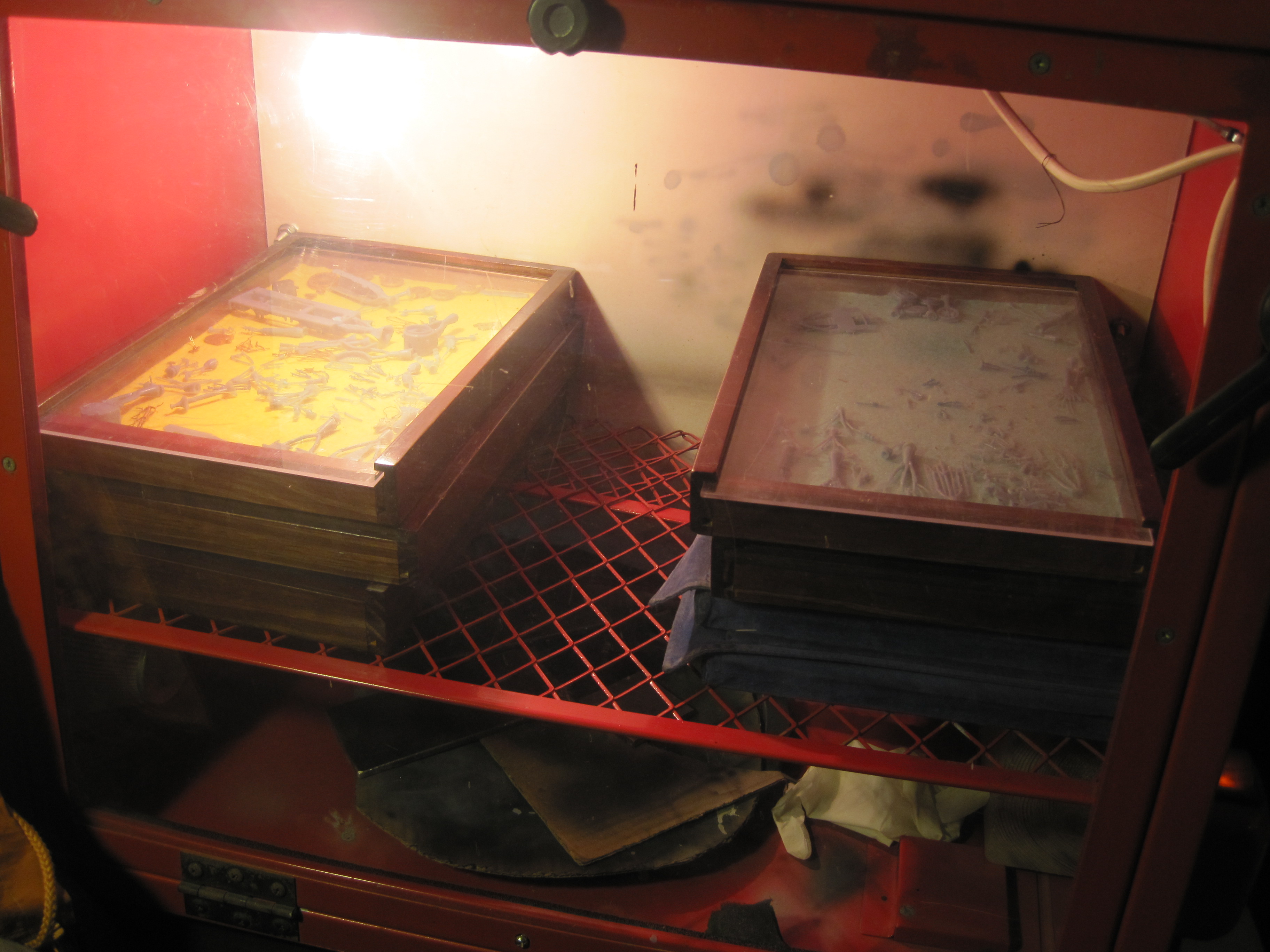

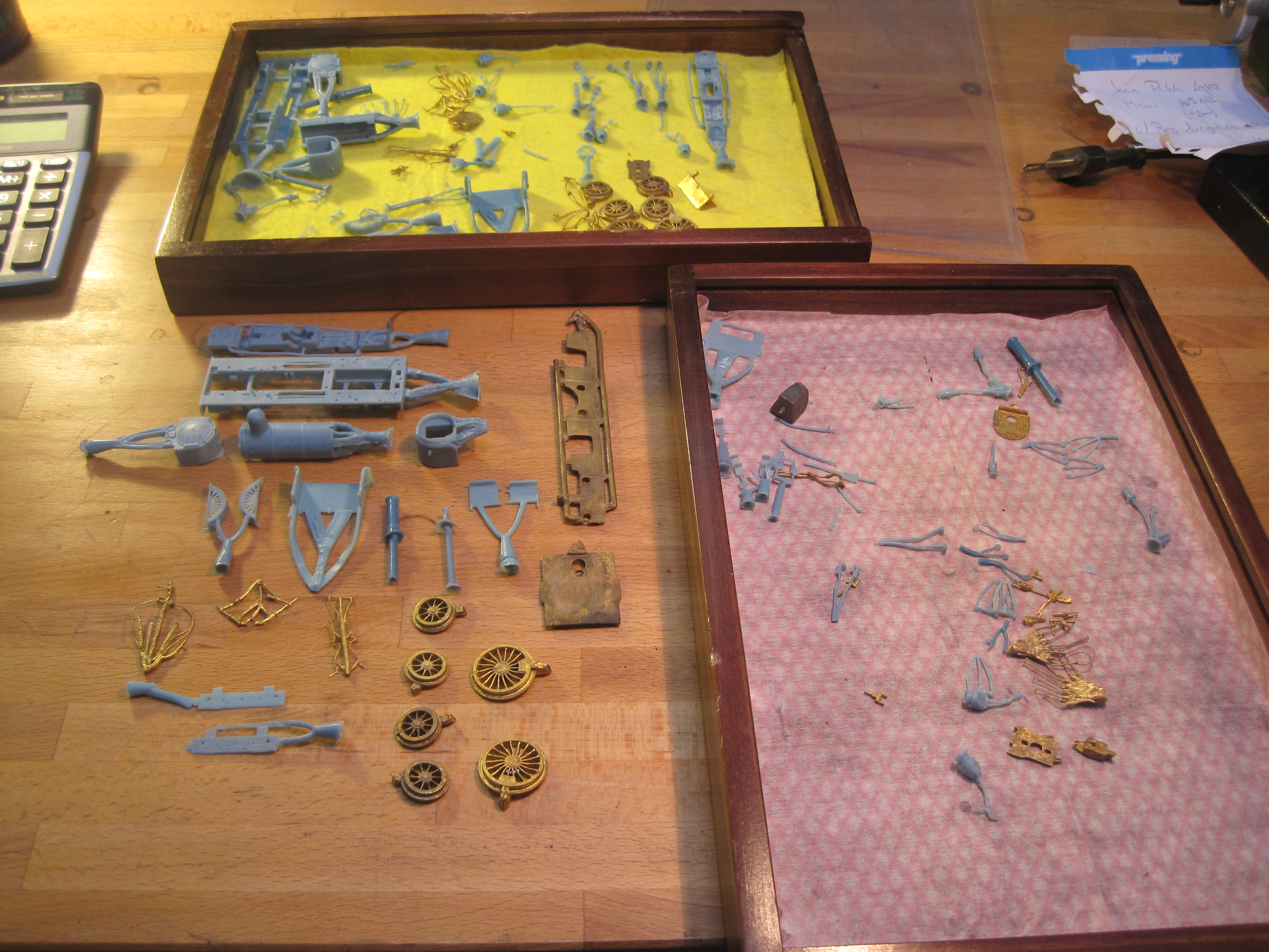

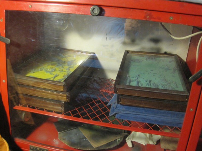

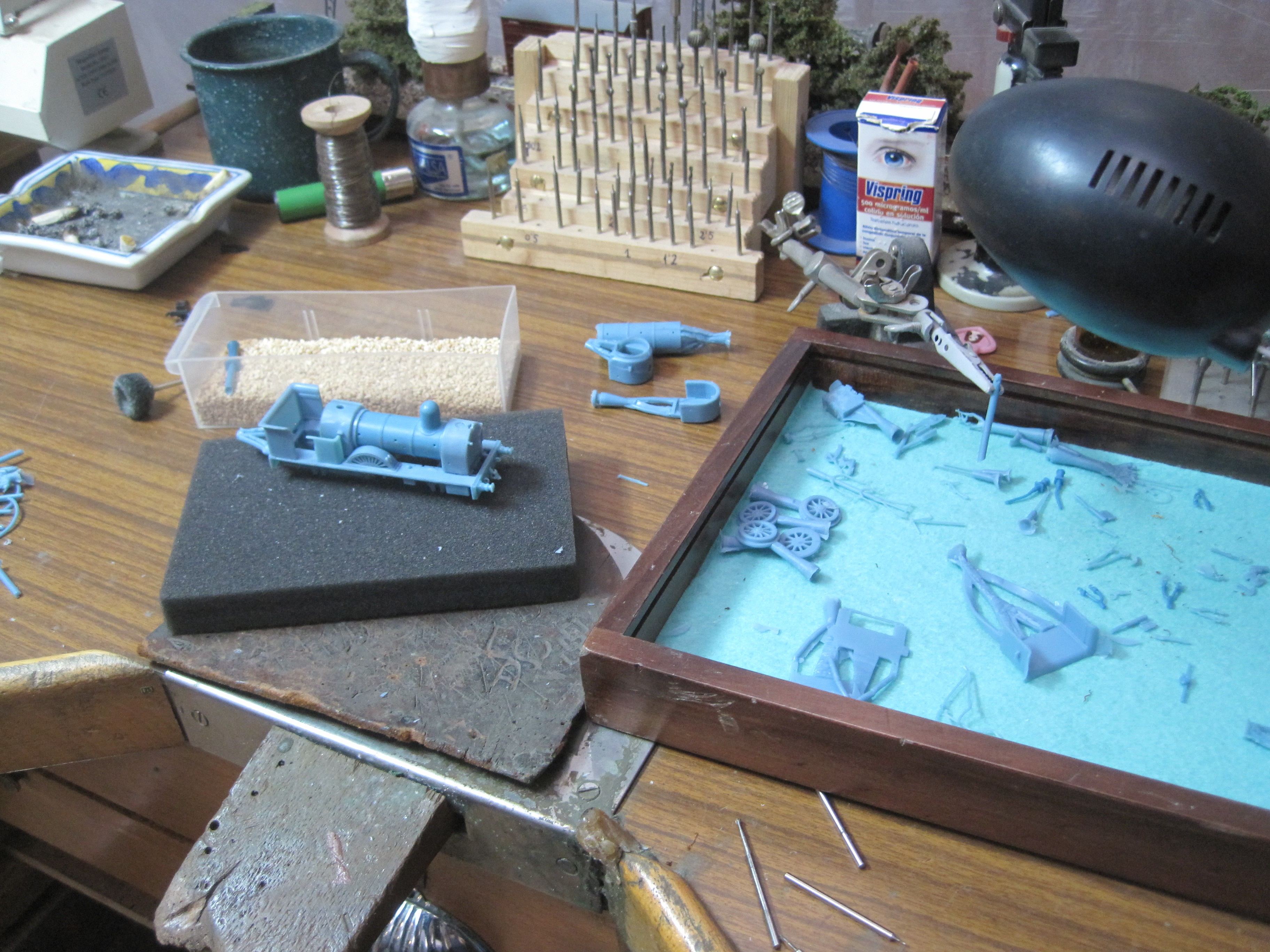

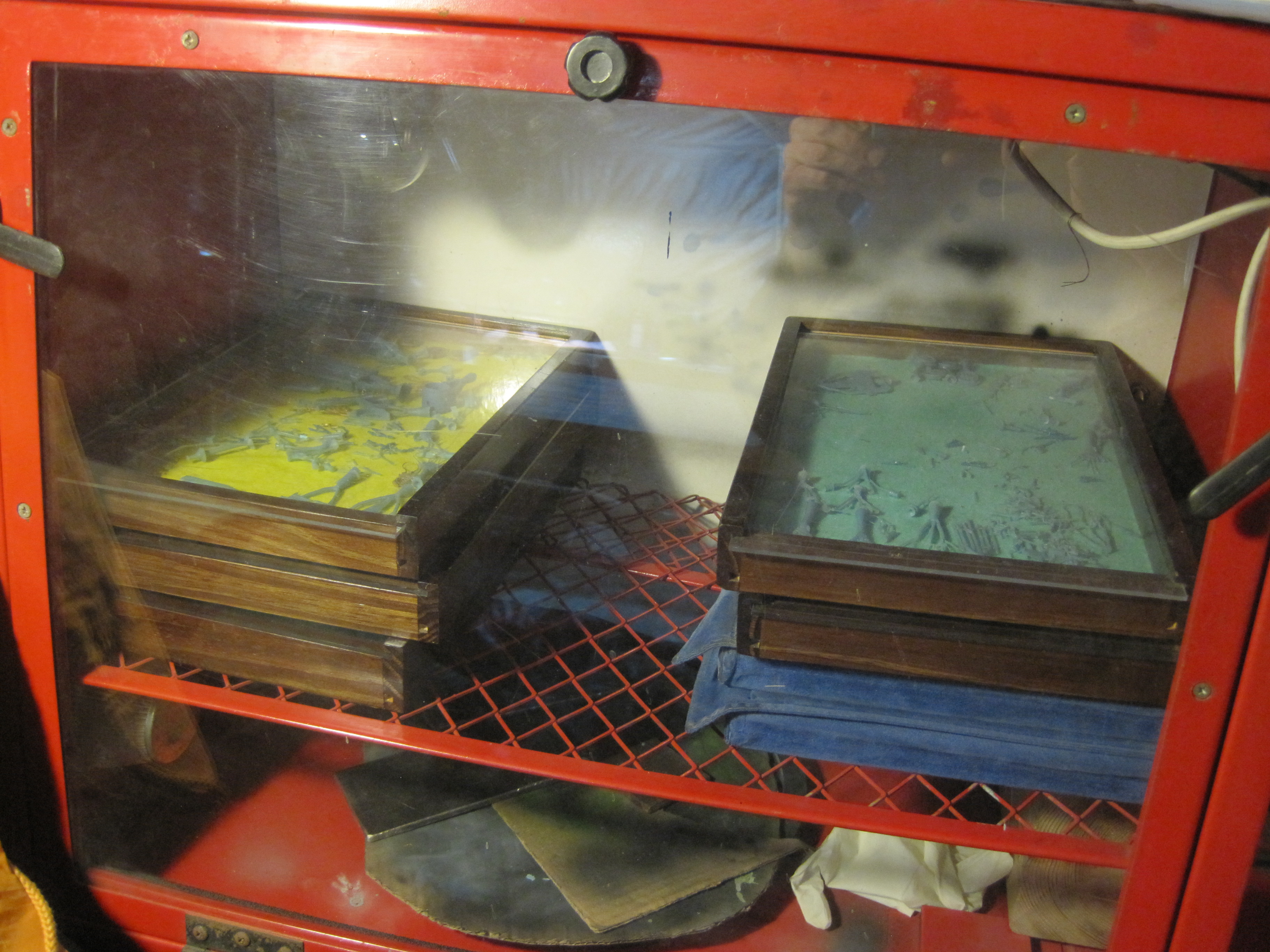

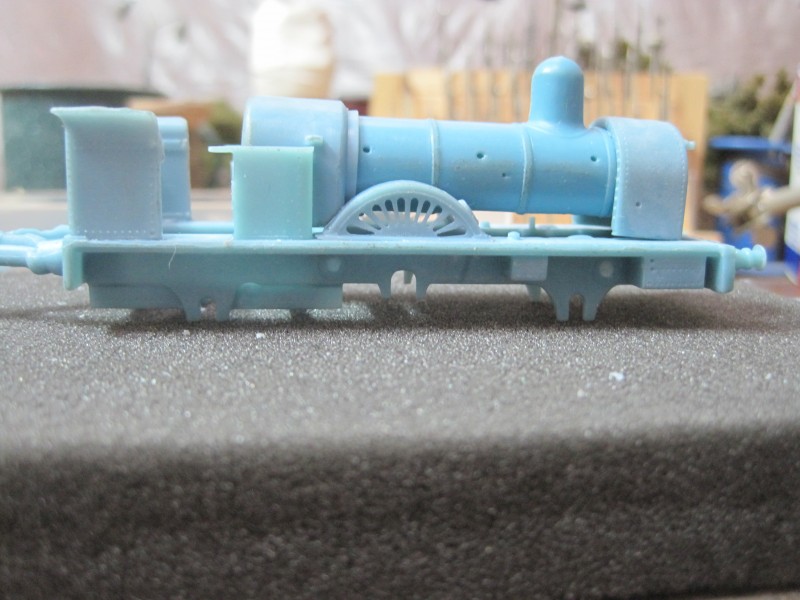

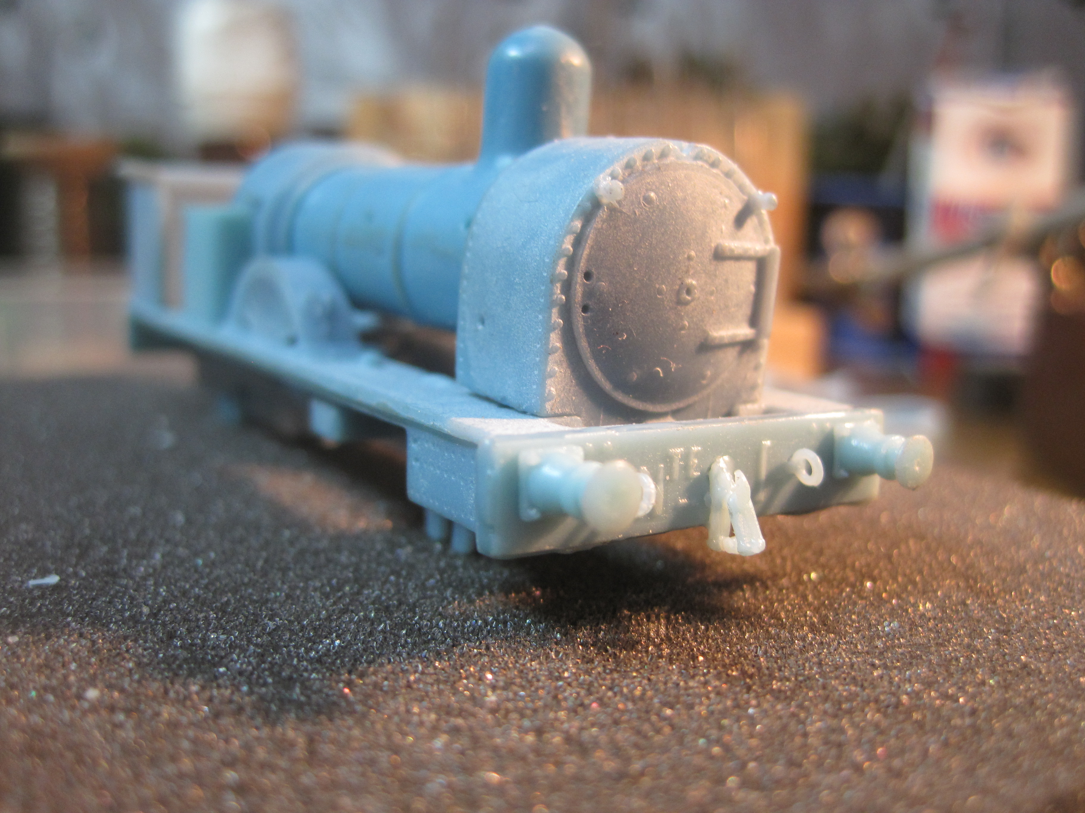

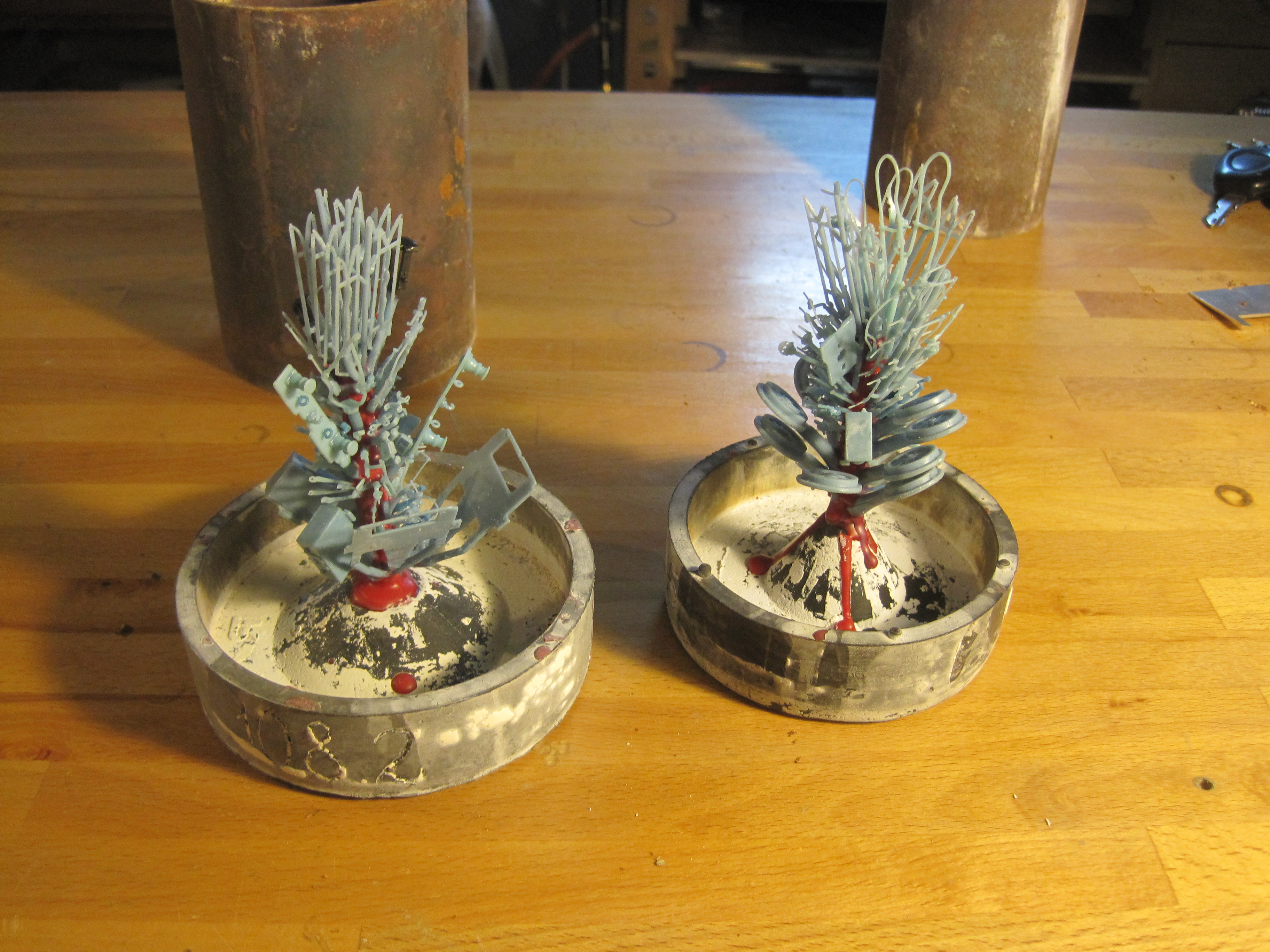

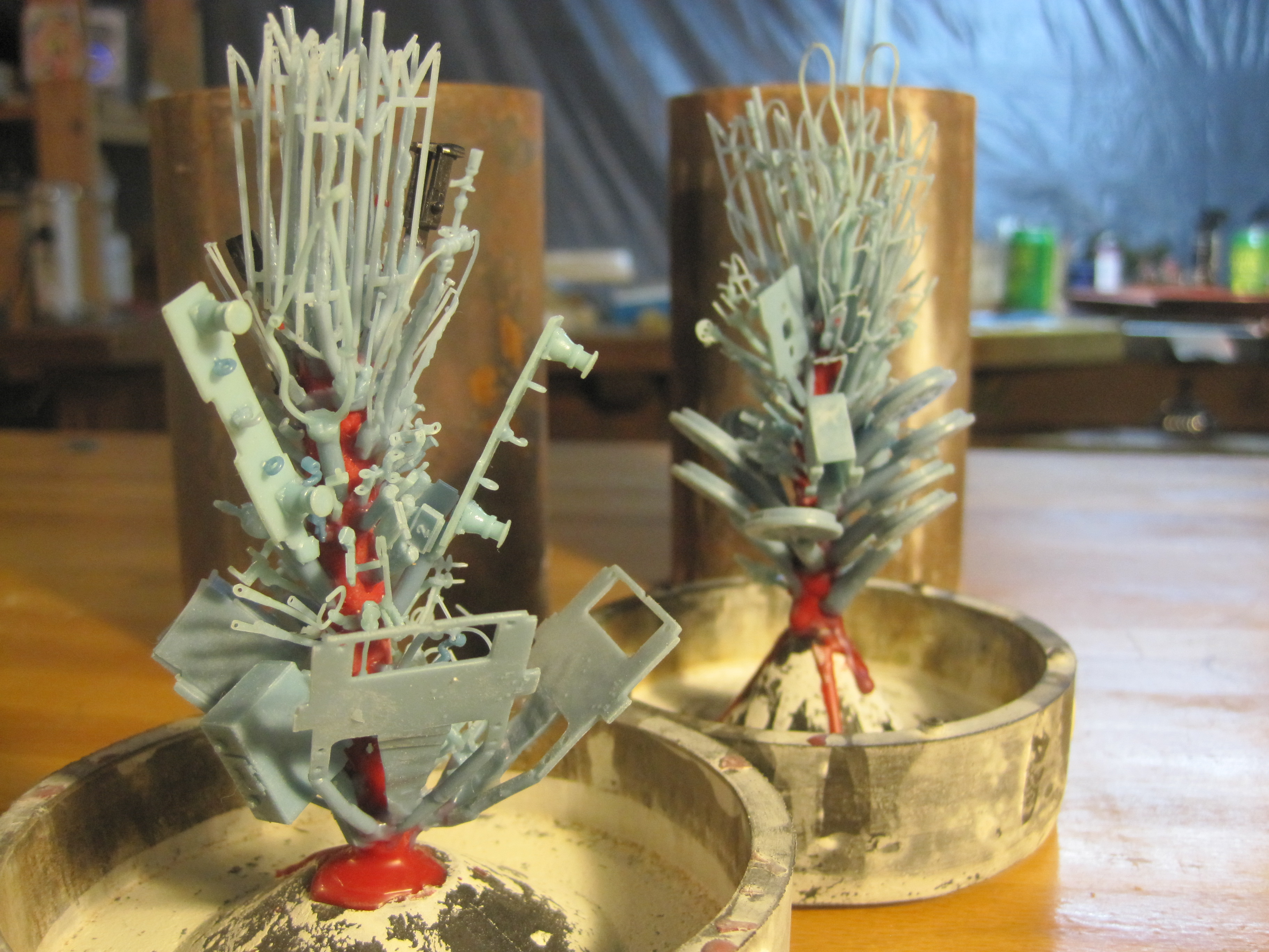

Tal como dije aquí hay unas fotos más del proceso a tiempo real. Entre ayer y hoy he montado y mañana fundimos. En ésta fundición solo cabe ésto.
Después pongo otras fotos de las cajas que contienen las locos que faltan. Evidentemente optimizo fundiciones y aunque bastidores y piezas grandes solo se funden de las locos que estoy montando la piecería pequeña la junto de varias. Las guardo en una cabina con una bombilla por dos motivos. El primero es por pura protección: hay muchos días de inyección de ceras y no quiero tener que repetirlas. En segundo lugar la bombilla proporciona el calor suficiente para mantener la cera elástica y manejable.
No es que sean unas grandes fotos pero lo prometido es deuda. Dentro de unos días más.
Saludos a todos.

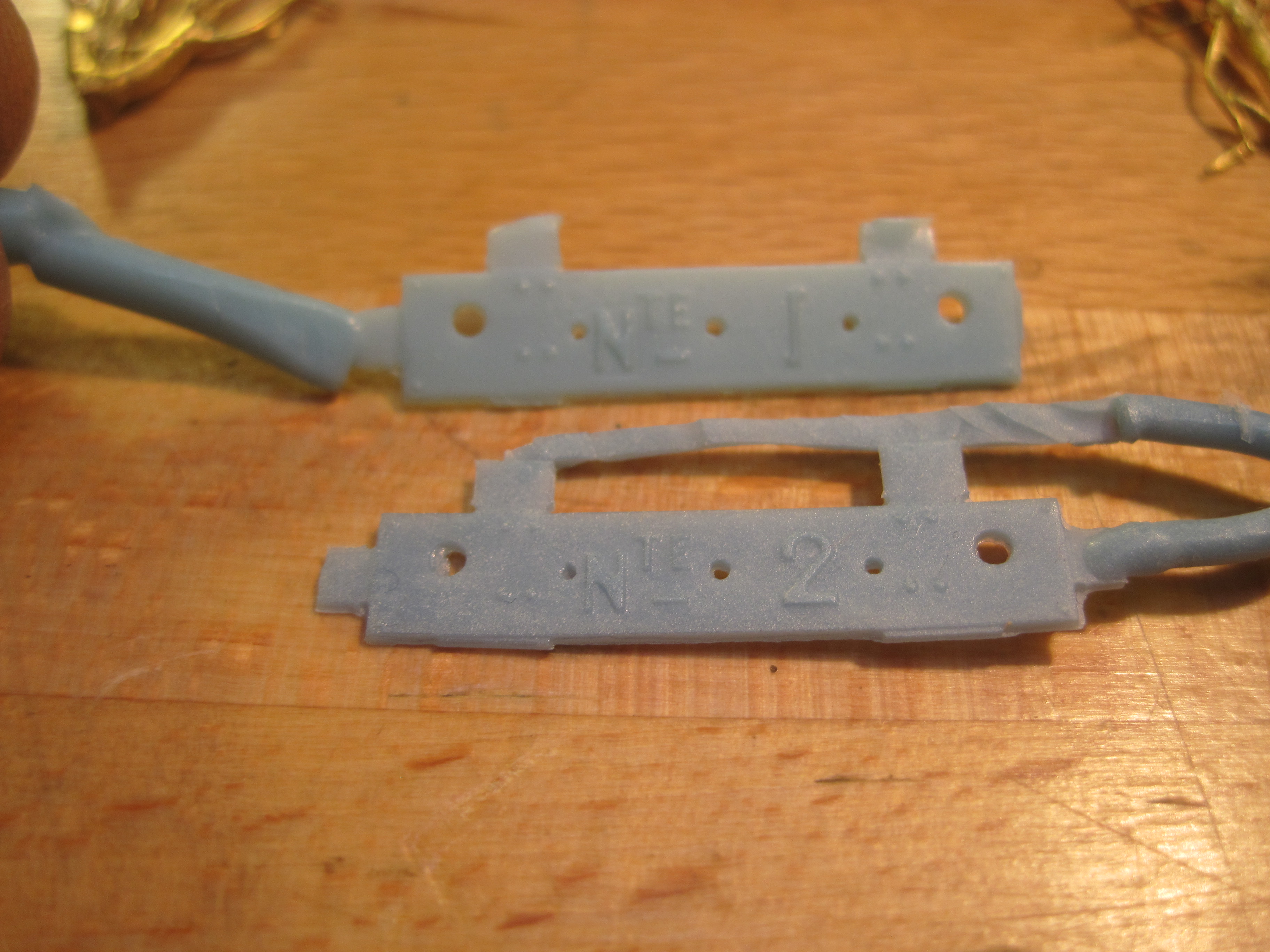

JohnJones
Norte 1 y 2.Preparativos fundición.
Matrículas de toperas
Comprobación de ajustado
Idem.
Comprobando.

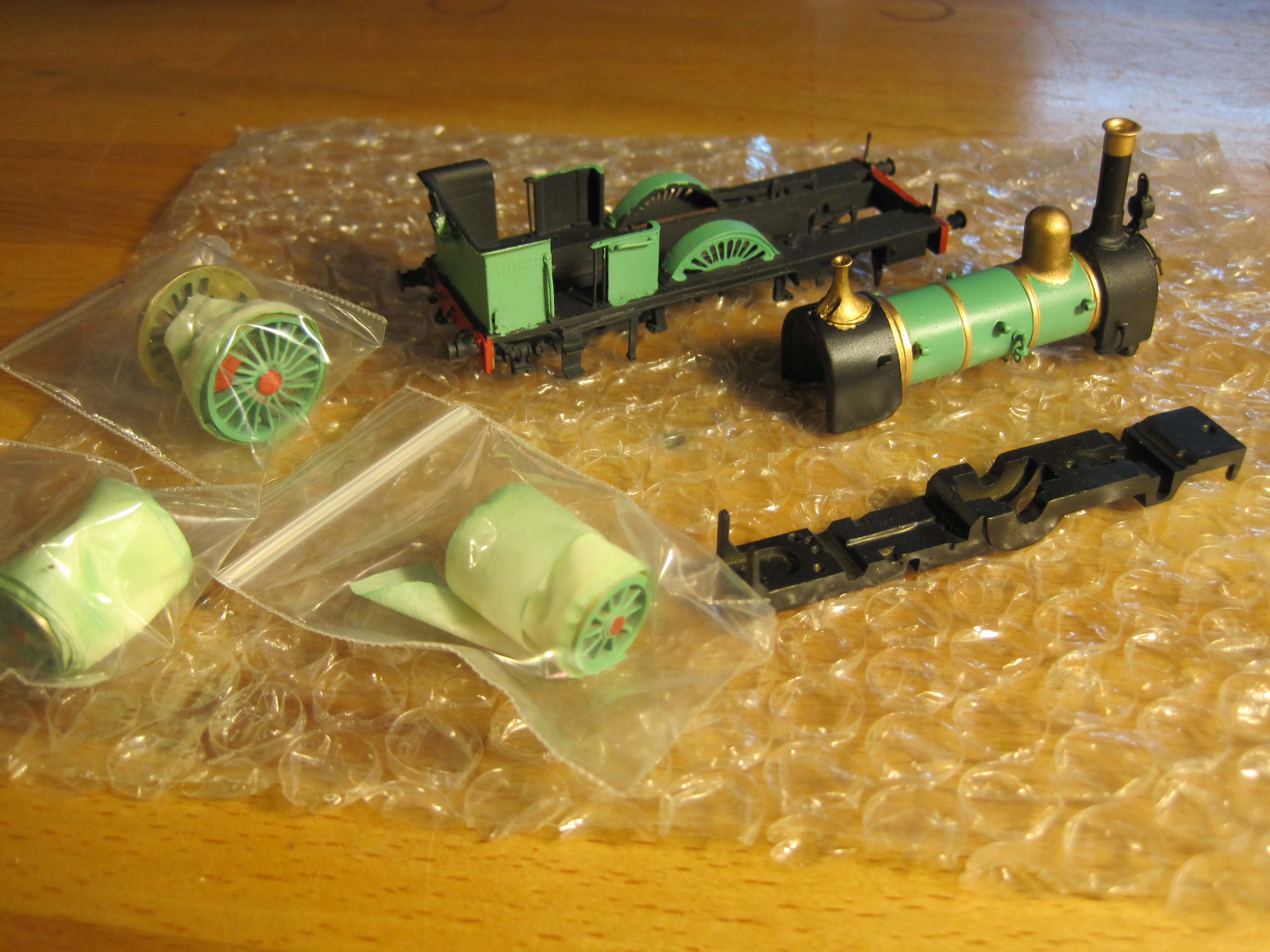

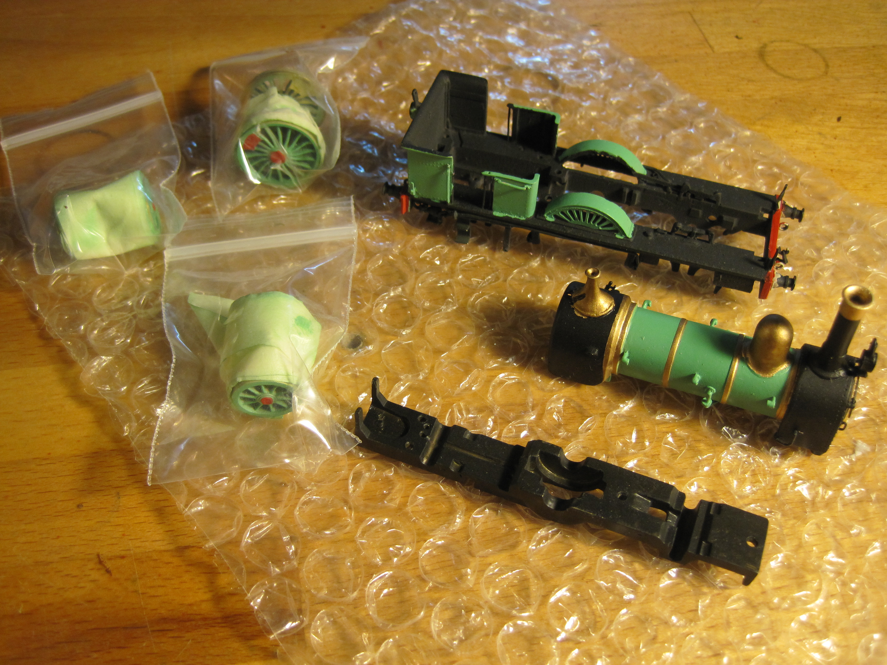

Hoy me han entregado ya una loco pintada. Es versión Museo. Os pongo un par de fotos para que las veáis. Tras el montaje se rematará la pintura.
Las siguientes a pintar son la T-H, Norte 1 y Norte 2. Esperemos que ahora que vuelve a funcionar el taller de pintura salga todo a buen ritmo.

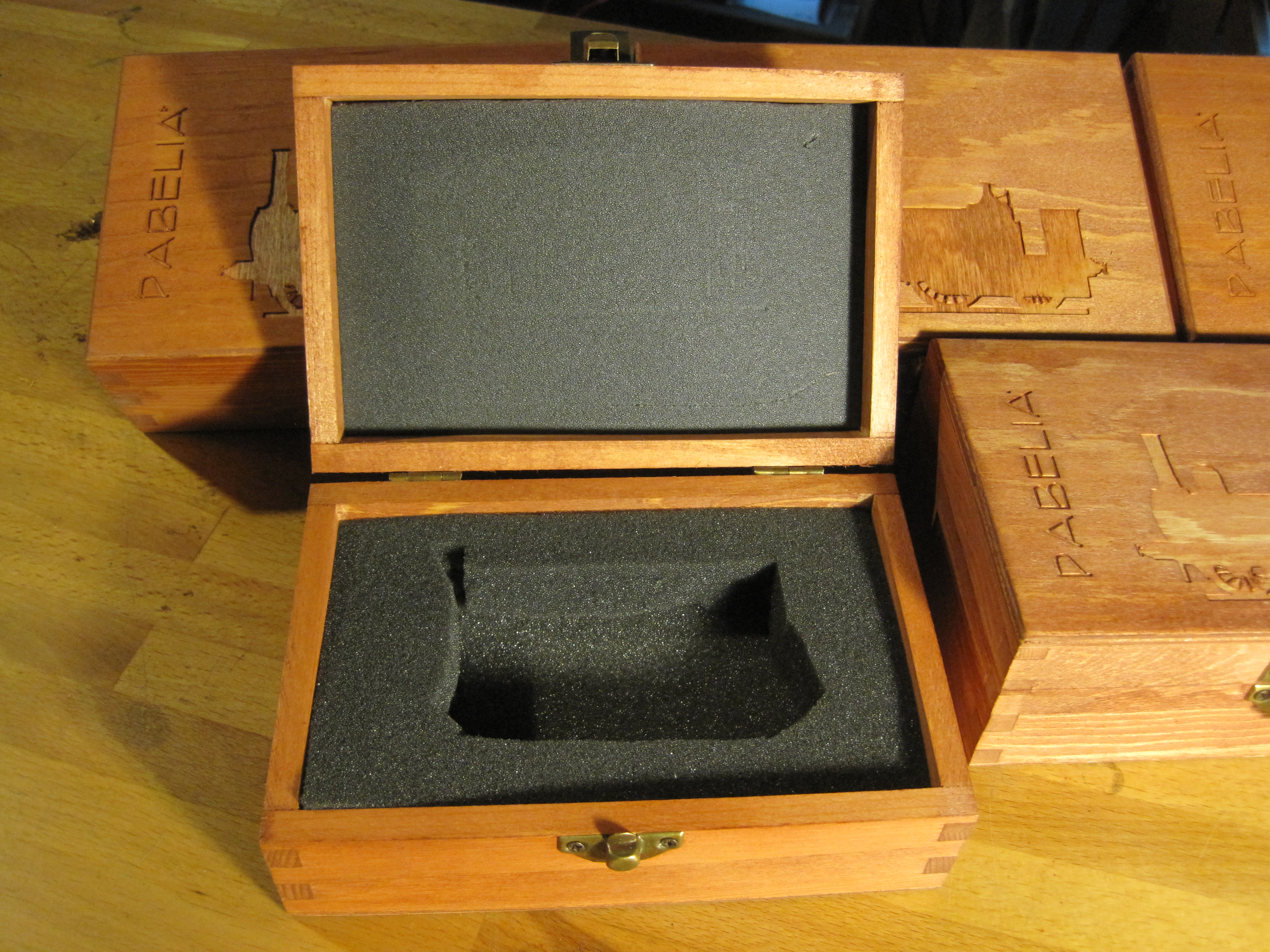

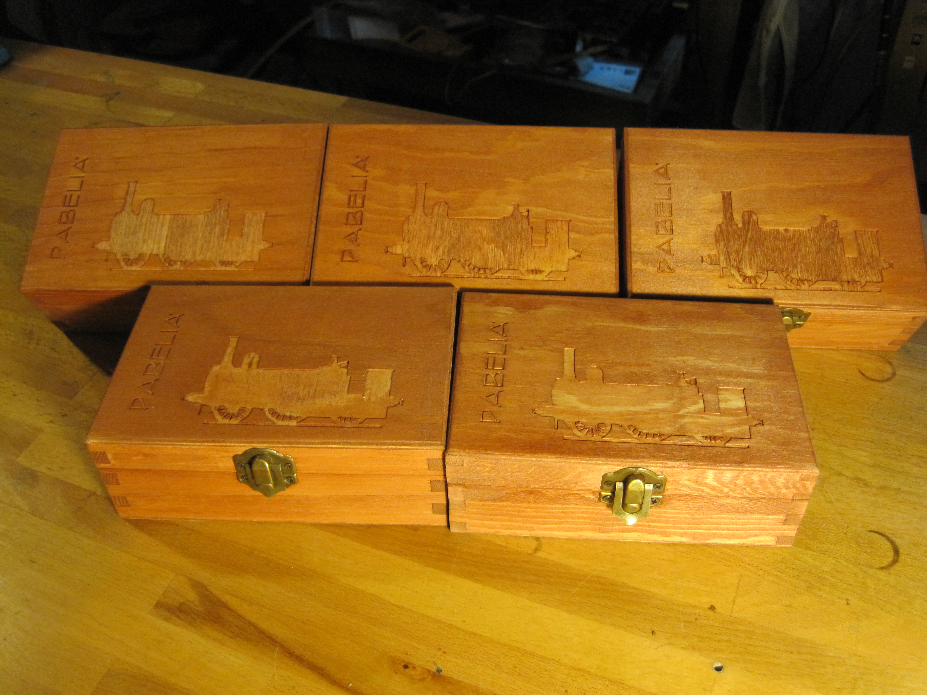

También están hechas las cajas, a falta de rematar el color de los grabados.
En cuanto pueda os pongo más fotos.

Las cajas son preciosas.
Enhorabuena para los futuros poseedores des las locos

Qué bonitas Juan Pablo, una de esas es la mía :D :D . Y la presentación en esa caja es de 10... Enhorabuena, creo que la espera va a merecer mucho la pena.

Lo primero muchas gracias por vuestros comentarios, me alegro de que os gusten las cajas. Terminadas estarán mucho mejor, ya lo veréis...

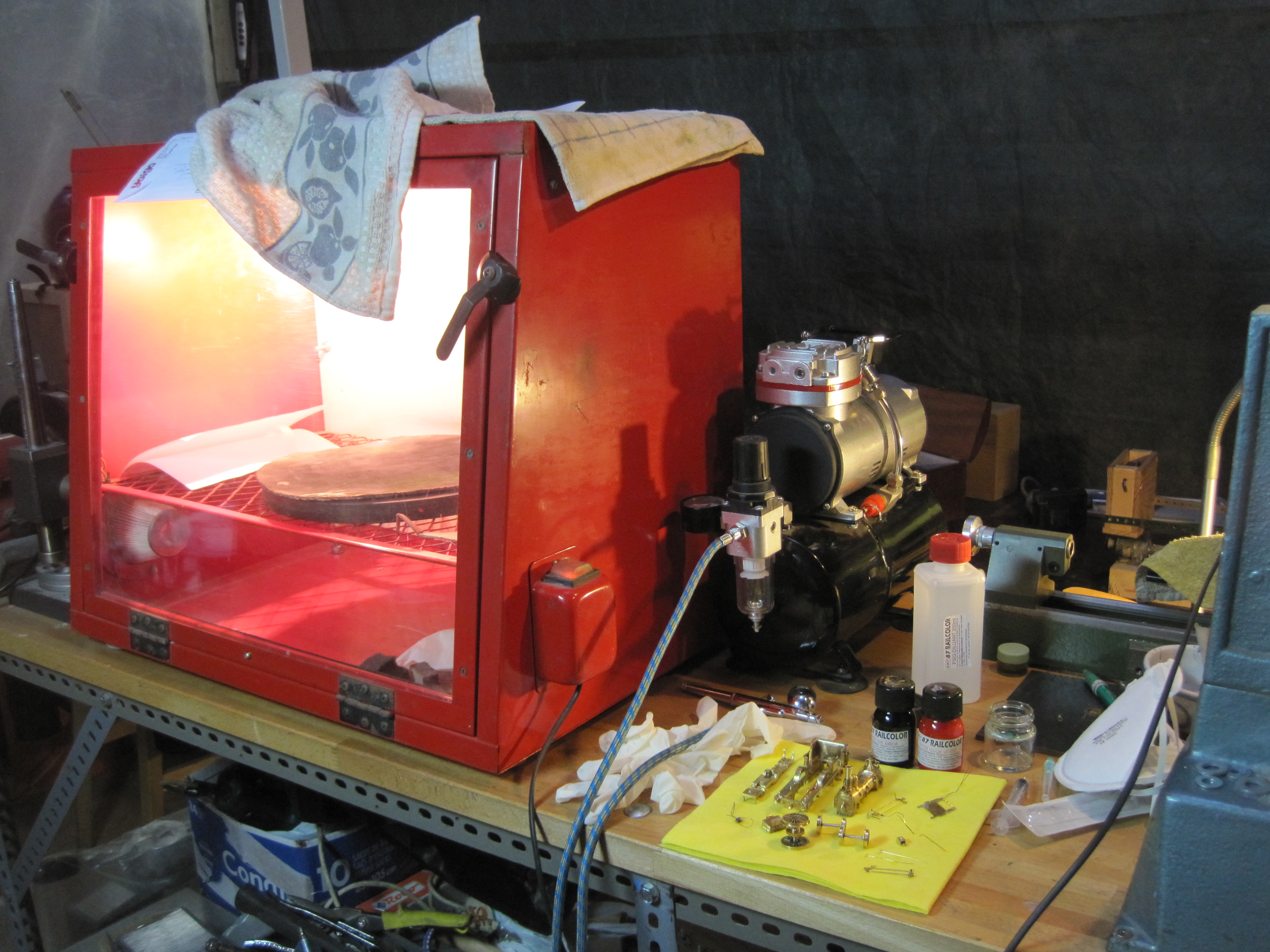

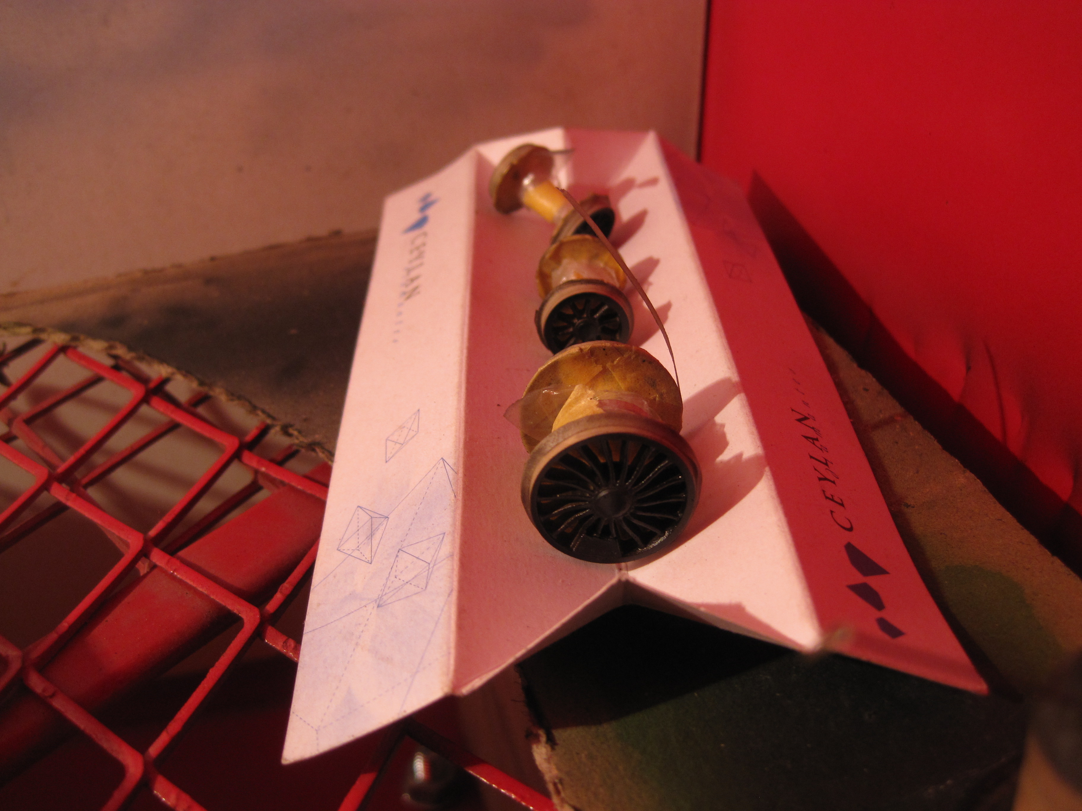

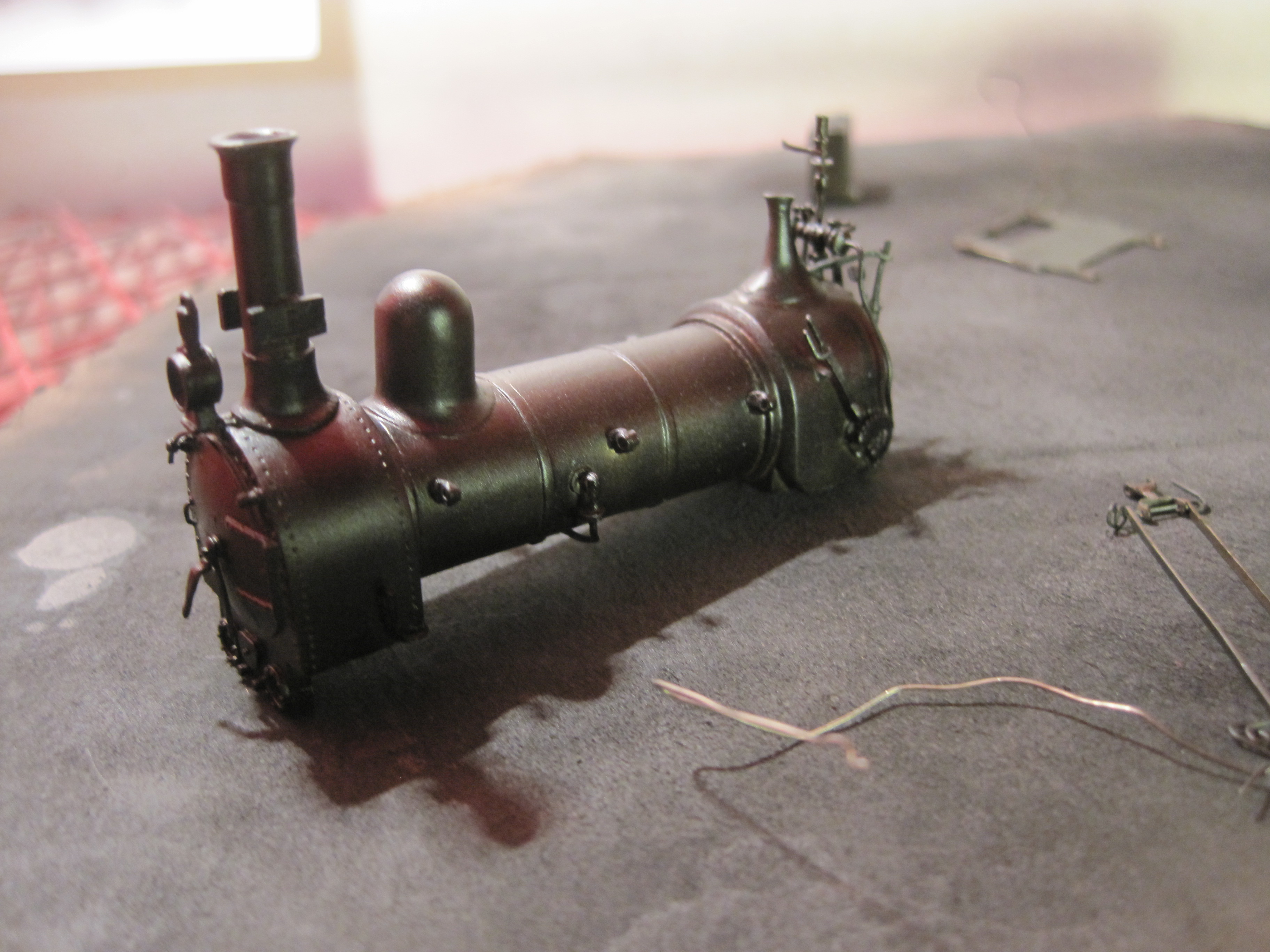

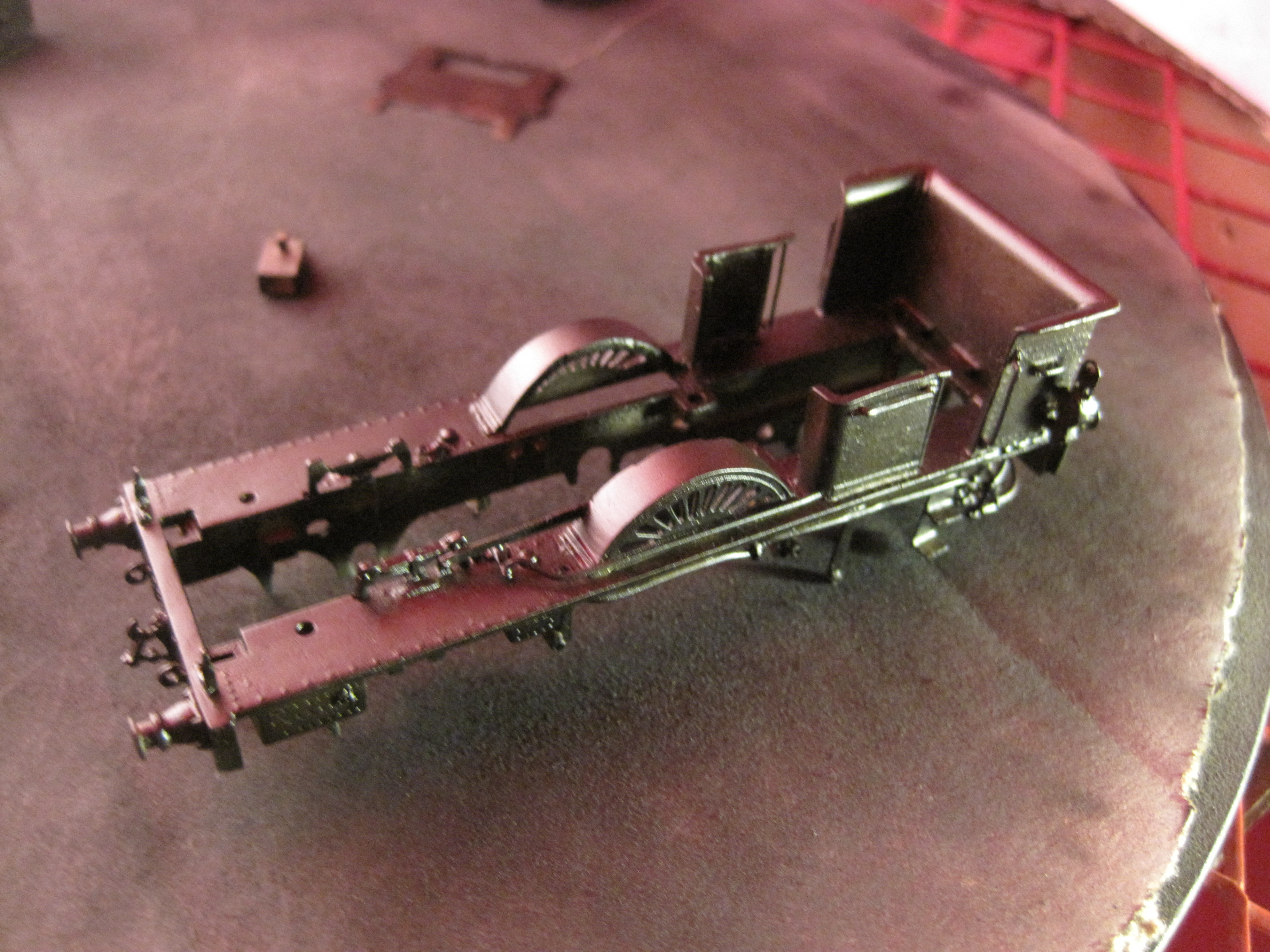

Ahora mismo estoy remontando la Museo del otro día. La T-H siguiente se va a Lérida a ser pintada. Ahora mismo estoy pintando una Norte 1 (Las Norte las pinto yo, es más sencilla y ganamos tiempo pintando dos personas) y tengo preparada la fundición de la Norte 2. Éstas se llevan las primeras 4 cajas de la foto. Los nombres no los puedo poner pero sí te puedo decir, Mibérico, que una es tuya.
Además estoy tanteando un prototipo que algún día puede ser que haga. Funciona a medias, pero de momento se queda como está. Hasta que no estén entregadas las Tardientas no puedo tocarla. De todas formas seguro que la llevo a la Feria, aunque sea para enseñarla. Ya me diréis si os gusta....
Os pongo alguna foto de la pintura de la Norte. De momento lleva una imprimación, un aparejo y seis capas de negro satinado. Las capas son finímas y desde luego hacen falta dos capas más. Seguramente la dejaré secar hasta el jueves y la montaré entonces. Mientras acabaré las cajas y seguiré con las locos....tiempo no me sobra, no...
Espero que os gusten. Hasta la próxima.

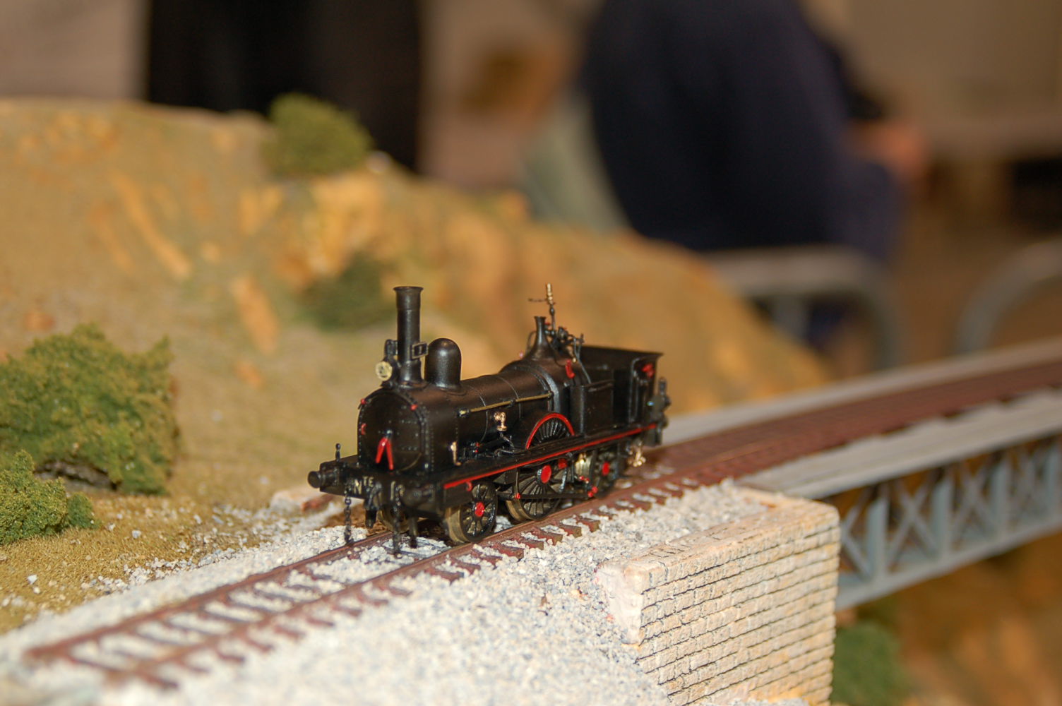

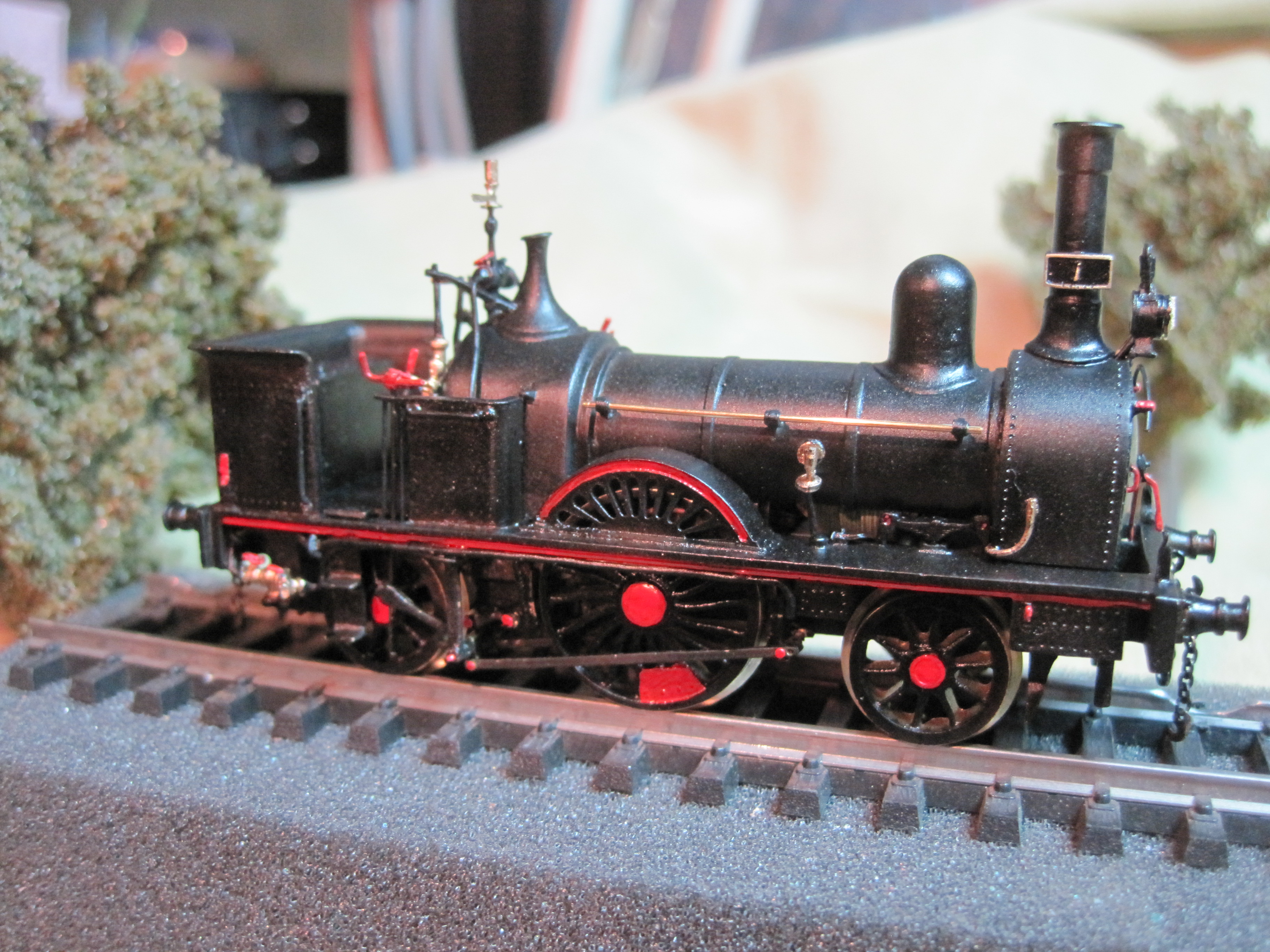

Después de verla en directo en la Fira Expotren 2013 he de decir que es una delicia.

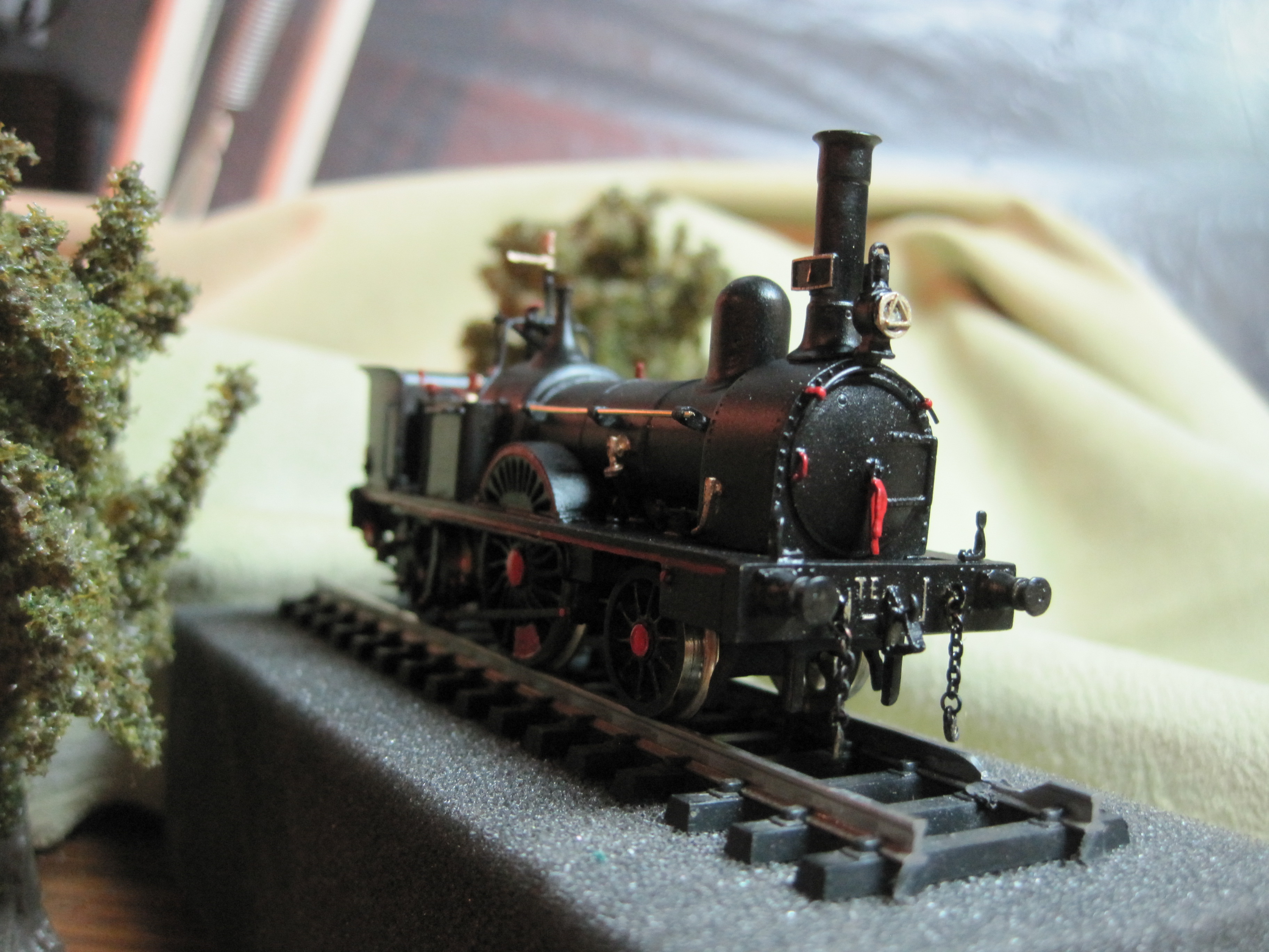

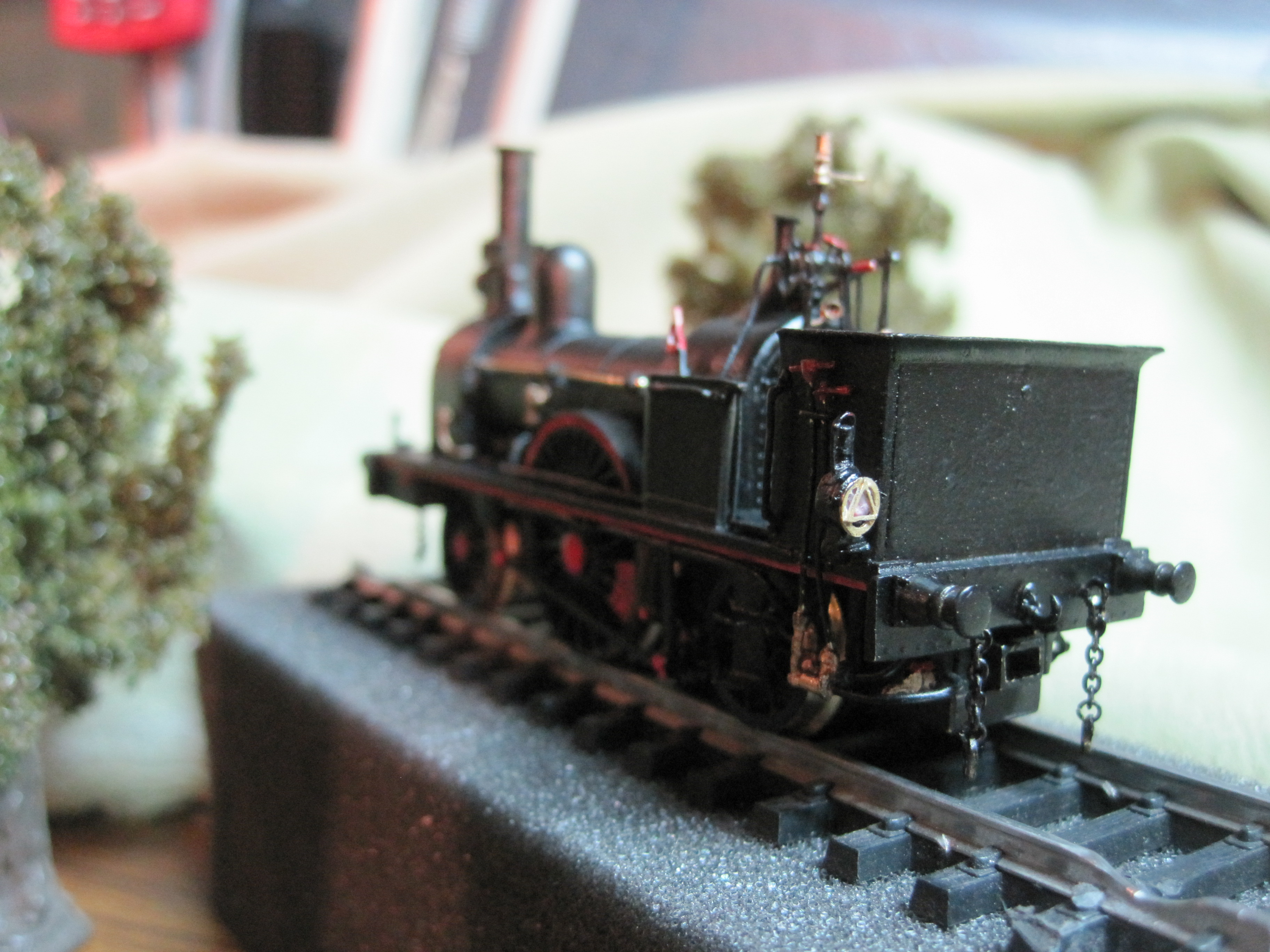

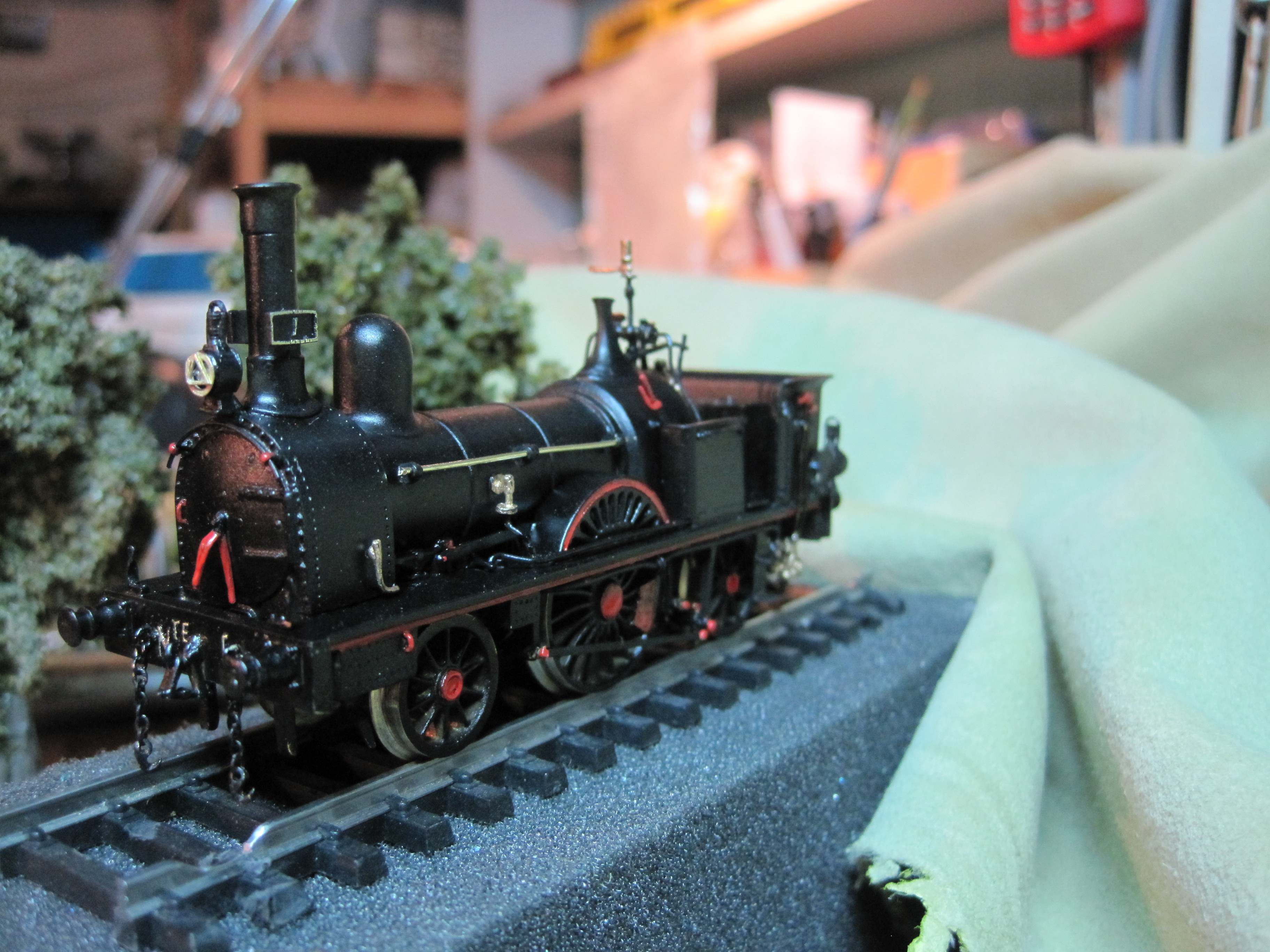

Ahora os pongo alguna foto más de la Norte 1 antes de la Feria.
Saludos a todos.
