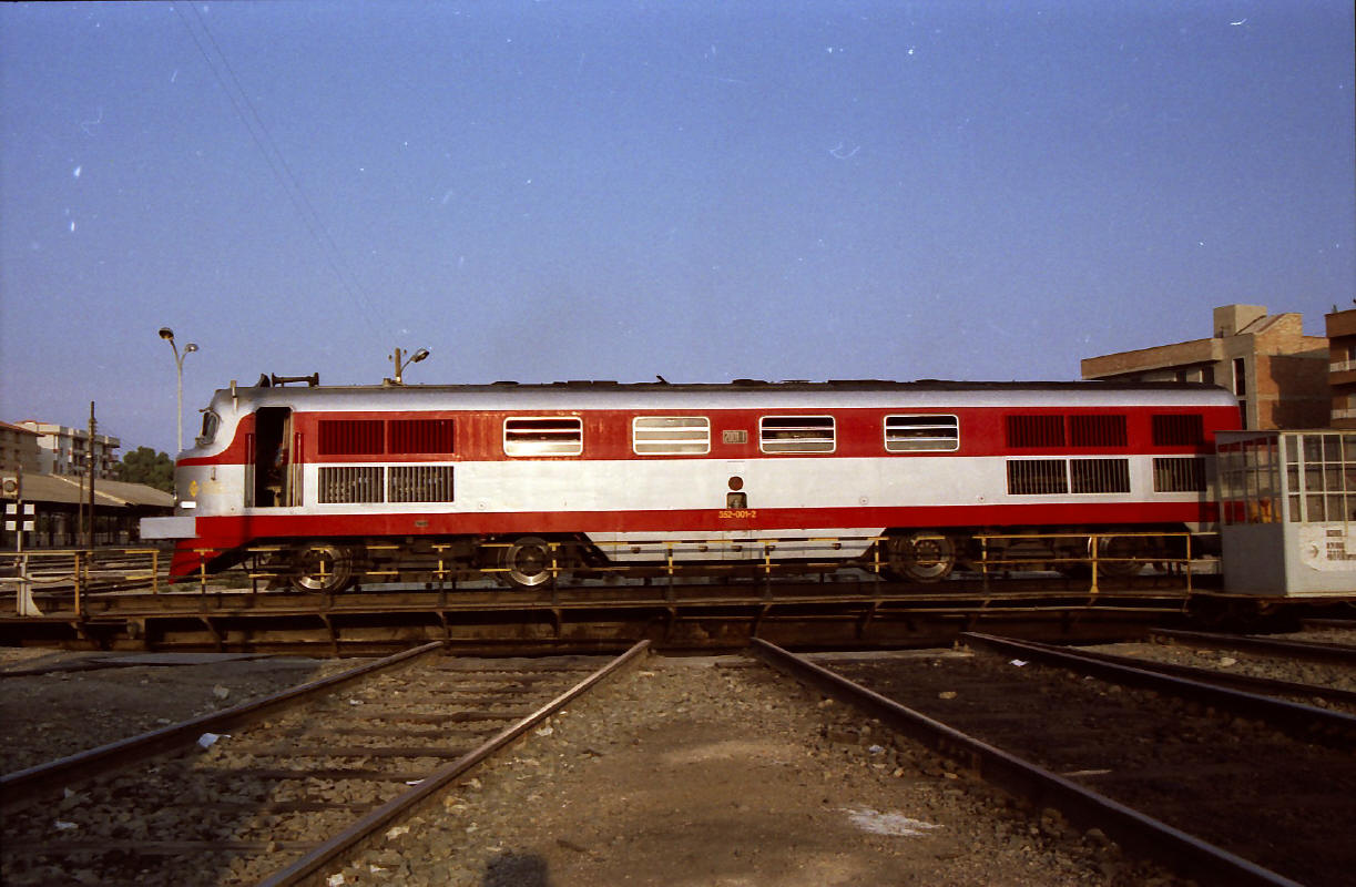

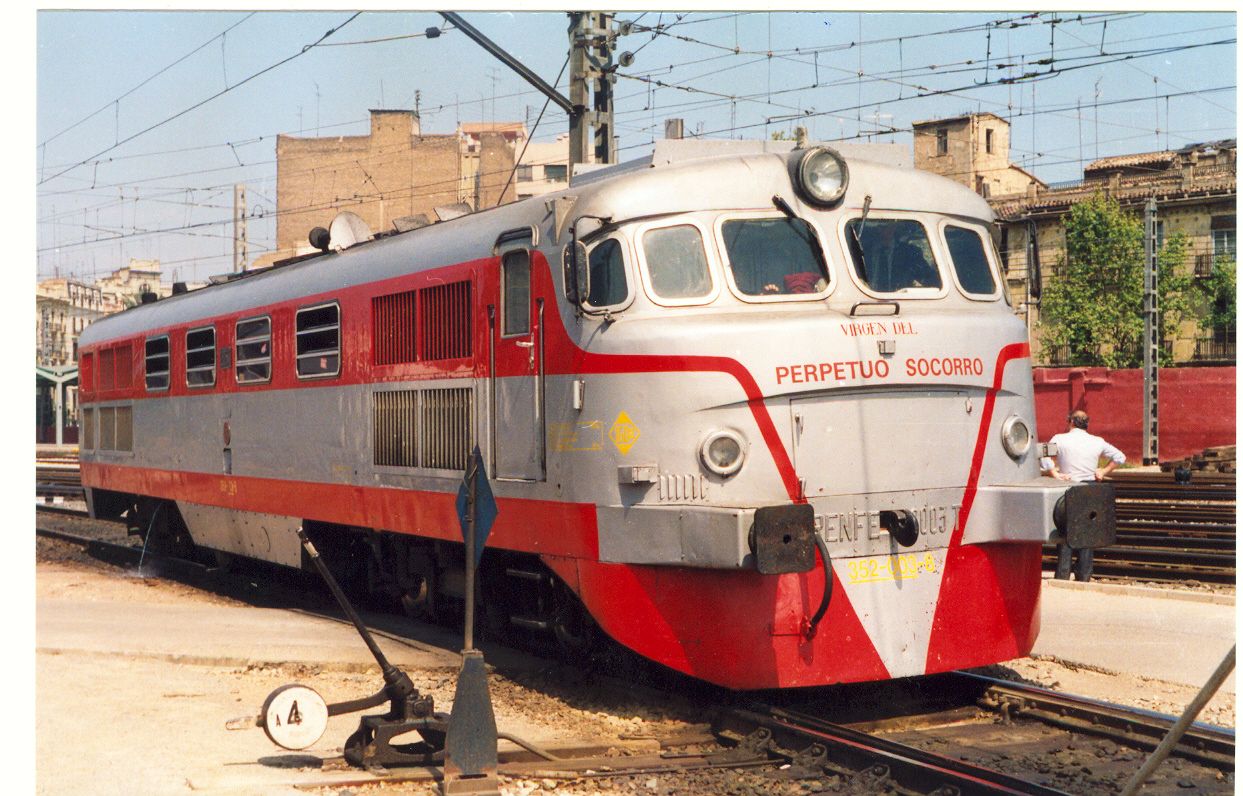

En cuanto a la altura de la ventanilla de la cabina, comparando la segunda foto de las que ha subido Manuel (vista de 3/4) con esta otra foto del modelo en 1:1, a mí me da la impresión de que la altura es la correcta, ligeramente más baja que las lunas frontales:
e70 352.008 Virgen de la Soledad maniobrando en Valencia. Principios años 80.jpg
Compárala con la rejilla de ventilacion de la derecha y me dices ,pero esa ventana está mal de altura, es el único fallo que le veo, por lo demás muy bonita especialmente los testeros. Otra cosa que me alegra que parece que los logos talgo los han pintado en plata!!! :D
Y seria una faena los retros en la época 3 que en la 3000 quedan horrorosos los agujeros si no se ponen en las que sacaron sin UIC! :cry:
PD: ¿sacarán algún dia el talgo 3 de época 4 de los 7 y los 80?, con los emblemas talgo en plata!! y sin matriculas tan solo con los logos de 1º y 2º y los de talgo en plateado...
No sé, Chema, no sé.... La estoy comparando con otras fotos que tengo, y lo que está claro es una cosa: las lunas frontales eran más altas, las ventanillas de las puertas laterales algo más bajas, y las rejillas de ventilación algo más bajas y totalmente en línea con el resto de rejillas y ventanillas laterales de la "sala de máquinas". Y el caso es que la reproducción de ET parece estar hecha así. No me guío por la anchura de la línea roja, pues al comparar fotos y fotos del modelo RENFE en 1:1 se ve claramente que en las sucesivas R que estas máquinas pasaban el ancho de dicha línea no siempre se repintaba de forma indéntica, variando ligeramente. Lo dejaremos hasta que tengamos la reproducción de serie en las tiendas, y con mejores fotos y midiendo con el calibre si hace falta, damos el veredicto definitivo.

Otra foto que acabo de encontrar donde se aprecia perfectamente la diferencia de alturas que he comentado antes:

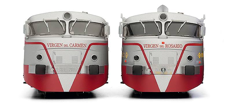

En la página de Facebook ya han publicado fotos del modelo definitivo. Disponibles en Diciembre.
Tal y como acaba de publicar Electrotren en el facebook disponibles en diciembre

Unas imágenes que ha subido Electrotren en Fb

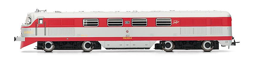

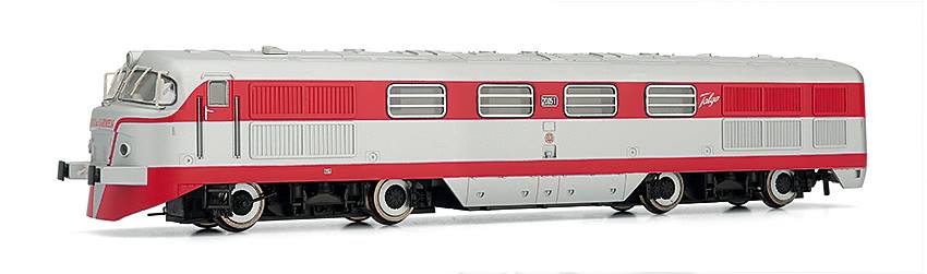

Además de todas las virtudes que sin duda tiene la máquina (las vírgenes suelen ser muy virtuosas), efectivamente, la sensación de los bogies es, cuando menos, extraña.
Por otra parte, la ventana de la puerta de la cabina tampoco la veo correcta. La franja roja es más ancha en el modelo real en comparación con las cuatro ventanas laterales, que en el modelo es apenas un poco más ancha que la altura de dichas ventanas. Si dicha franja tuviera la altura adecuada, pasaría más arriba que la ventanilla de la portezuela. Incluso, el límite del rojo desciende inmediatamente al acabar la ventanilla, y en el modelo real se acerca más a la parte frontal.
Para mí, son detalles que no desmerecen el modelo, pero que no dejan de ser inexactitudes. Y,ojo, que ya no es ningún prototipo, así que en esta tirada al menos, la cosa no tiene remedio.

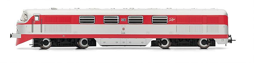

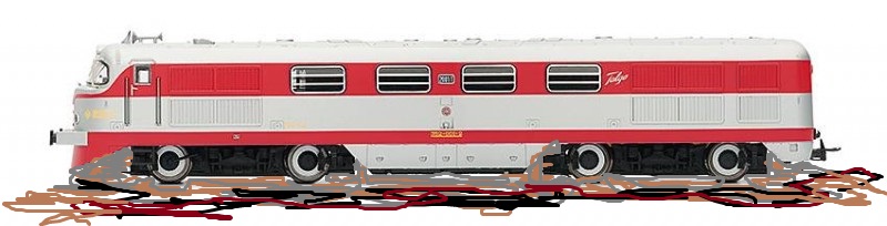

El tema que se comenta de los bogies yo creo que se debe a un efecto óptico. En esas imágenes de catálogo vemos a la locomotora contra un fondo blanco impoluto, sin sombras ni ningún otro objeto ajeno y a una altura visual en donde los bogies quedan, por decirlo de alguna manera, a la altura de los ojos.
Si miraramos la locomotora desde una posición más elevada, como sucederá cuando la utilicemos, con sombras y sin ver "al otro lado del bogie", quizás desaparecerá ese efecto raro que algunos comentan.
Algo así:

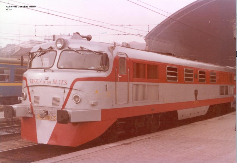

... La franja roja es más ancha en el modelo real en comparación con las cuatro ventanas laterales, que en el modelo es apenas un poco más ancha que la altura de dichas ventanas. Si dicha franja tuviera la altura adecuada, pasaría más arriba que la ventanilla de la portezuela...

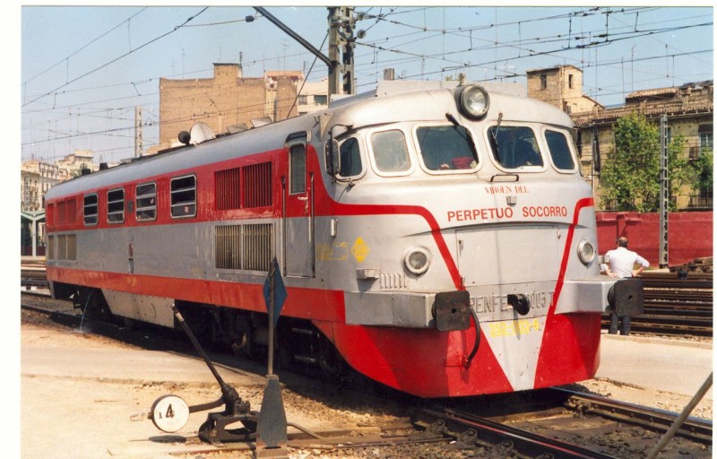

Cuidado, que ese detalle no es una inexactitud; como ya he comentdo anteriormente, si revisamos documentación, se aprecia claramente que con el paso de las sucesivas Revisiones ('R'), al repintar la locomotora la anchura de dicha franja variaba su altura, dejando la ventanilla de la puerta de acceso a la cabina sobreelevada con respecto a la raya roja. Como prueba de este detalle ahí va una foto:
f46 Maniobrando en Valencia-Término para remolcar el Mare Nostrum. Abril de 1992.jpg
Autor sin identificar.
En cuanto a los bogies, hay que tener en cuenta que en las fotos que tenemos de la locomotora de RENFE en 1:1, no se ve suficientemente iluminados los bajos de éstos, ni su contorno anterior/posterior, cosa que sí ocurre con los retratos ofrecidos por el fabricante de su reproducción, tomados con abundante luz y con una resolución mucho mayor:
Algo así:
Manuel
+10
Yo no lo hubiese explicado mejor.

Han puesto en facebook más fotos de la locomotora en facebook, sacarán dos modelos: Virgen del Rosario y Virgen del Carmen. Las dos, según han comentado, estarán disponibles en diciembre :mrgreen: ¡Veremos los precios que tienen! :roll:
