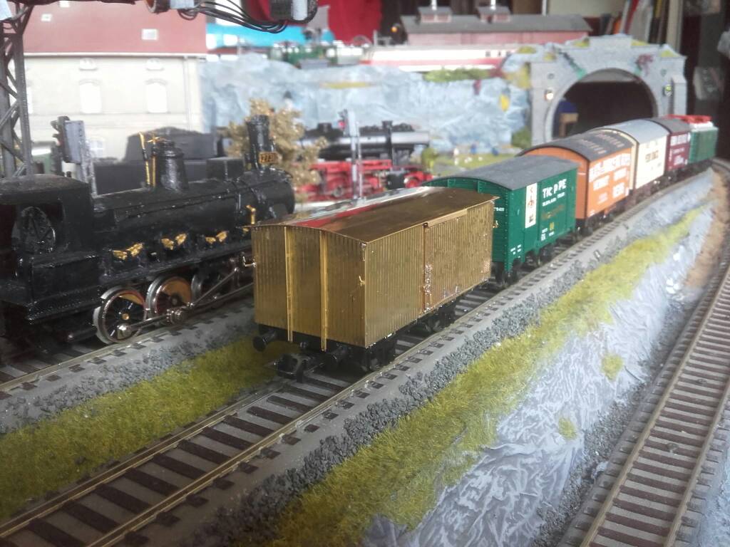

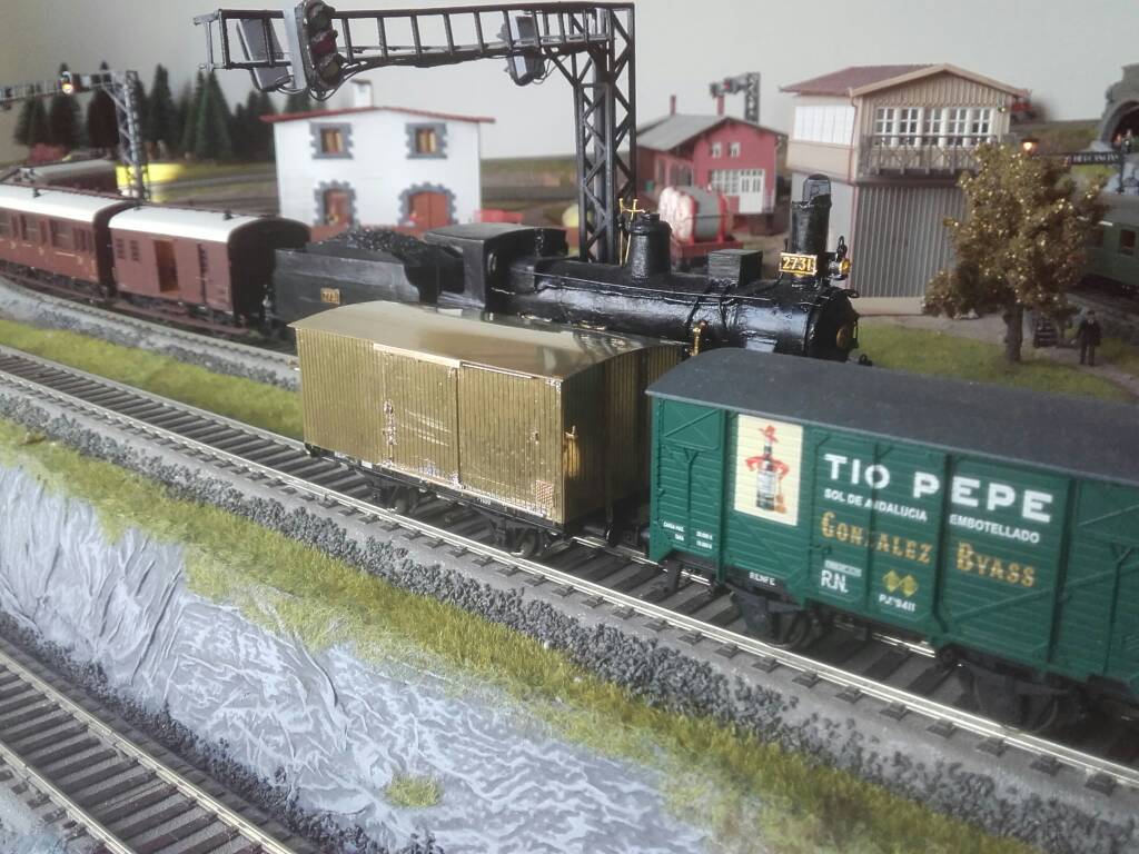

Os pongo una foto imprimado con vallejo, al matar los brillos del latón y el estaño aún queda mejor, estoy alucinando con el latón y los resultados tan buenos que se pueden obtener. Además le da un peso buenísimo al vagón. Imagen
