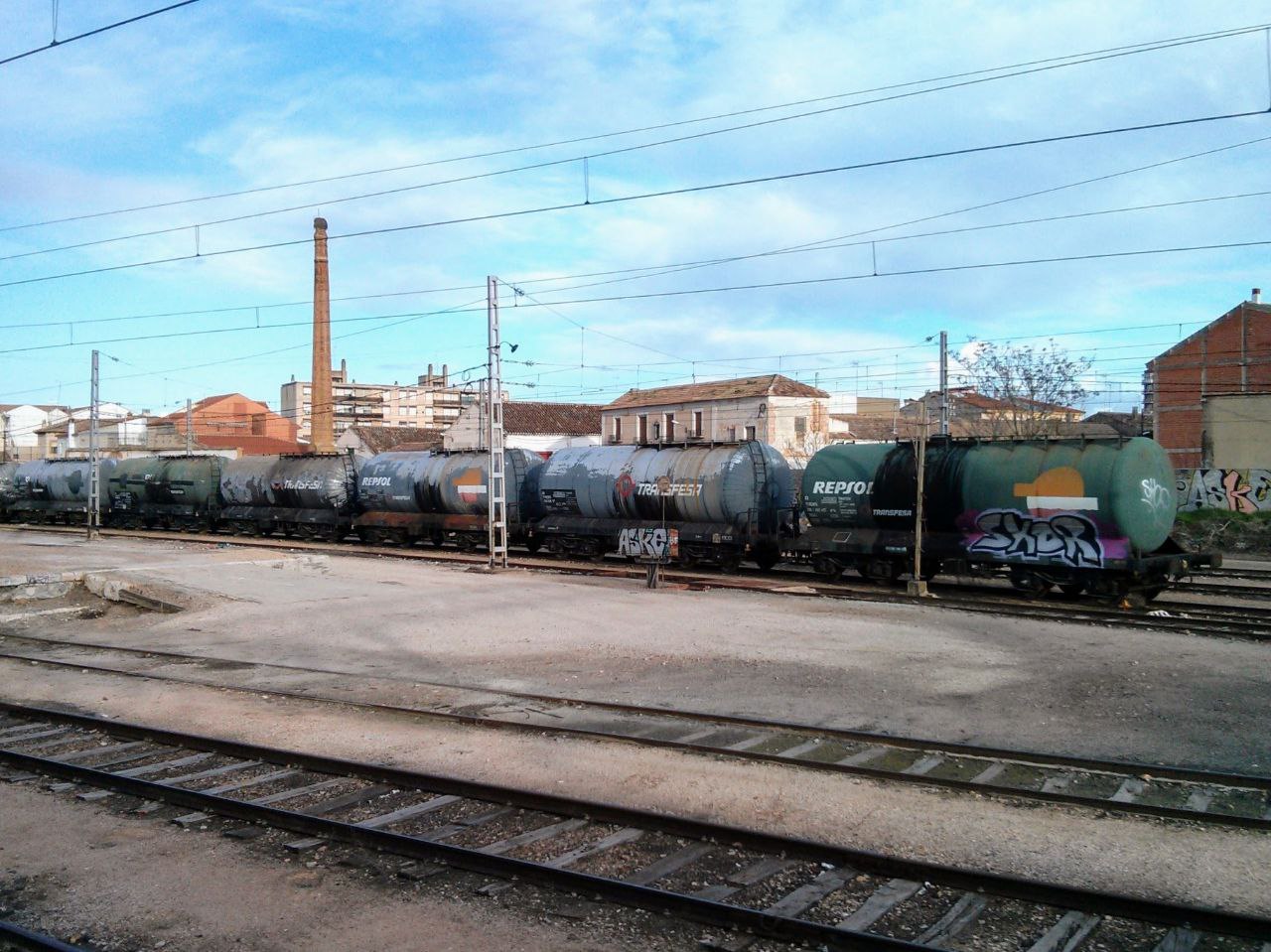

Respondiendo a javierlopez, creo que las cisternas sí son reales, en el grupo de Telegram de MFTrain publicaron un par de fotografías de esta cisterna en Manzanares. Y la del estriado, la composición con más cisternas de Repsol que vi en el biodiésel fueron cuatro, que no significa que no existiesen más destinadas a este tráfico. La pena es que, desde que a principios de año este tráfico se suprimió hasta ahora que ha vuelto esporádicamente (y más corto de la cuenta), no he visto ninguna de éstas en la composición, a saber dónde andan.
Ajá, en el de Zafra sólo me consta que hayan trabajado las 4 esas que comentaba y que llegaste a ver juntas: 806, 808, 814 y 815, todas del lote 804 a 833 calorifugadas con testero estriado. Imagino que actualmente andarán en Huelva apartadas ya que no me consta que las hayan metido ni en los Linares ni en el Barcelona, que también anda medio desaparecido desde hace tiempo. A ver si hay suerte y echan a rodar de nuevo si es que Green Fuel logra levantar cabeza. Si no, supongo que será el fin definitivo de la serie.
Respecto a las de Manzanares, interesante. Tienes las fotos a mano o recuerdas matrículas y si eran con testero liso o estriado? 83 71 788-1-8xx de testero liso las únicas posibles en base a lo que sé (que no tiene por qué ser correcto) son la 801 a 803, que aunque no he visto fotos, si realmente no eran calorifugadas como tengo anotado, es bastante probable que no se los hubiesen modificado respecto a origen. Las otras 30 (804 a 833) deberían ser todas iguales a las 4 citadas arriba que sobreviven, y por tanto calorifugadas y con testero estriado.
Otra opción es que de origen en el 98 no se reformaran a calorifugadas como las 3 primeras y se hiciera después en todas o parte de las 30, pero dado que apenas circularon 8 años tras la reforma inicial, lo veo raro, máxime cuando en 2003 se convirtieron 16+6 calorifugadas en tolvas, así que ya entonces debían sobrar. O quizá fue entonces cuando se aprovecharon esas 22 cisternas calorifugadas sobrantes sin bastidor para ponerlas sobre otras tantos bastidores del grupo 801 a 833. Sea como fuera, el periodo en el que vagones como el 806 reproducido a escala presentaron testero liso y decoración Repsol debió ser realmente breve (4 años en el mejor de los supuestos).
Aparte de esas "posibles", Transfesa ha tenido otros lotes de ex Campsa que sí que han tenido testero liso y que quizá llevaron decoración Repsol en origen (aunque yo las he conocido siempre blancas y para los tráficos de anilina), pero en otros rangos de matrículas (básicamente conservando las matrículas de la etapa Campsa) y sin calorifugar ni me supongo que destinadas a trenes de fuel:

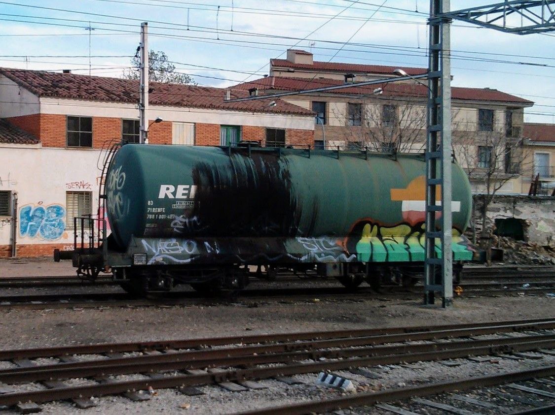

Adjunto las fotografías que mencioné en mi anterior comentario, tomadas por Rodrigo el 1 de abril de 2013 en Manzanares y compartidas por el citado grupo:

Gracias! Justo a la suelta de testero liso se le ve la matrícula y es la 801, que ya cuadra con lo expuesto arriba.

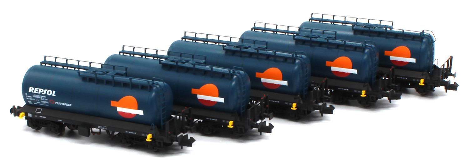

Las nuevas cisternas de Repsol de MfTrain.
