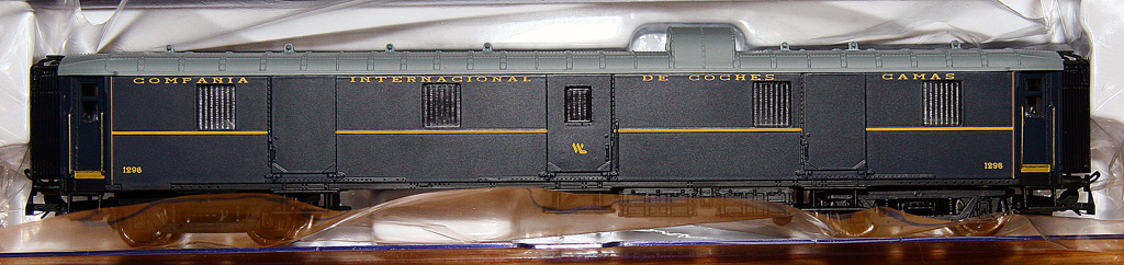

Avistado (y comprado) el furgón con el logo del centenario.
Considerando que se trata de un repintado de la versión europea, no está mal.
Han puesto la rotulación corta, que es la que corresponde con ese logo, y han dejado las puertas sin las rayas amarillas, que tampoco las llevaba.
Sin mirar mucho los fallos habituales en estos modelos, se les podría reprochar que el logo les ha quedado muy estirado en sentido vertical (como si lo hubiese pintado El Greco, vamos).
El resto es soportable. Os dejo unas fotos.

En fin, podía haber sido peor. Ah, y en la tienda me han dicho que el 18205 (el restaurante con cocina WR4104 al que le faltaba una ventana en el prototipo ) no va a salir. Deben estar corrigiendo el pufo deprisa y corriendo, con todo lo que se ha dicho de él.
