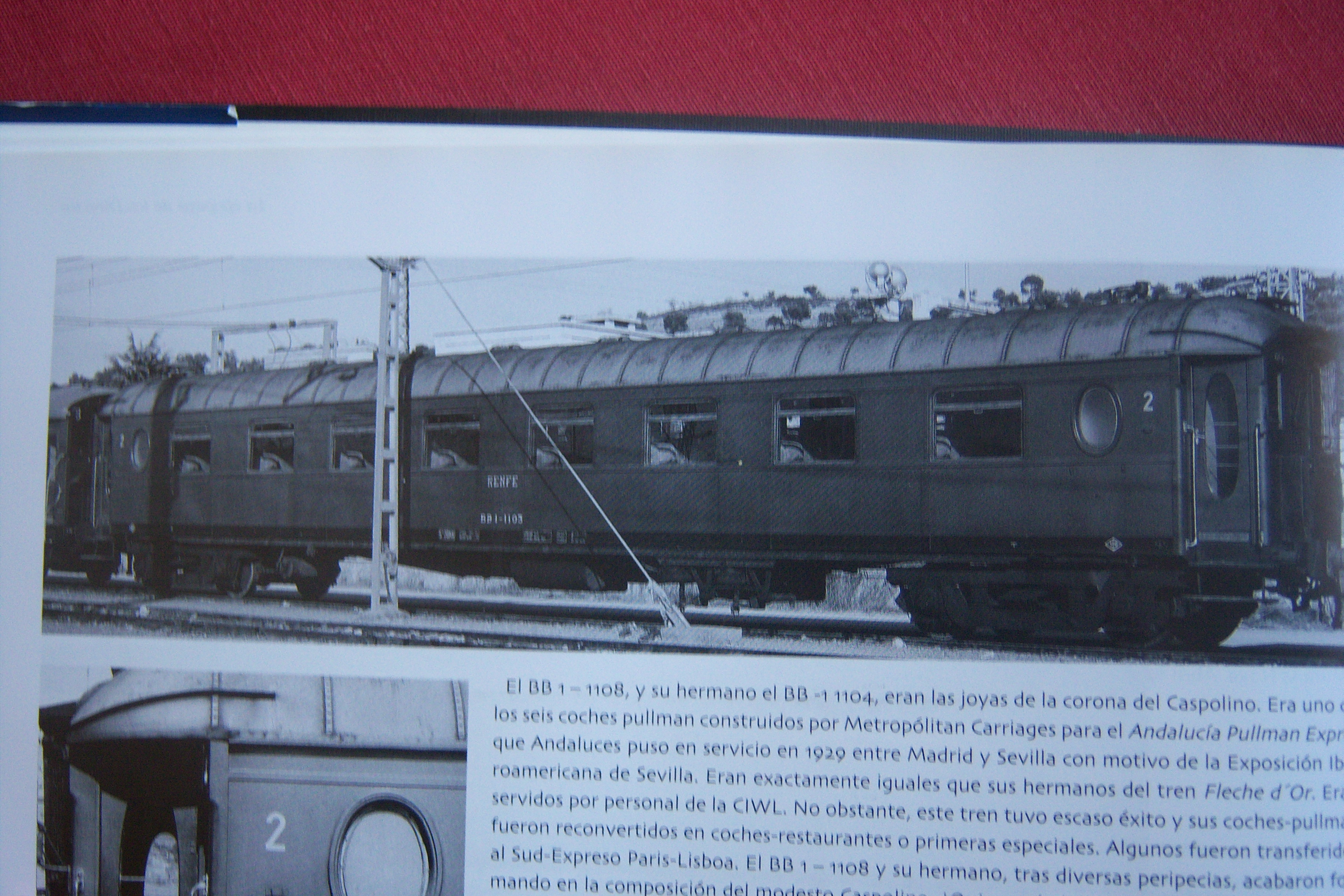

Si vemos la foto del coche BB1-1102 de la revista Carril ( en la que debe haberse basado Electrotren ), observamos que el coche nº 2 tiene las ventanas igual que los 1, 3 y 5, o sea simétricas y por tanto ¿ modificadas ?.

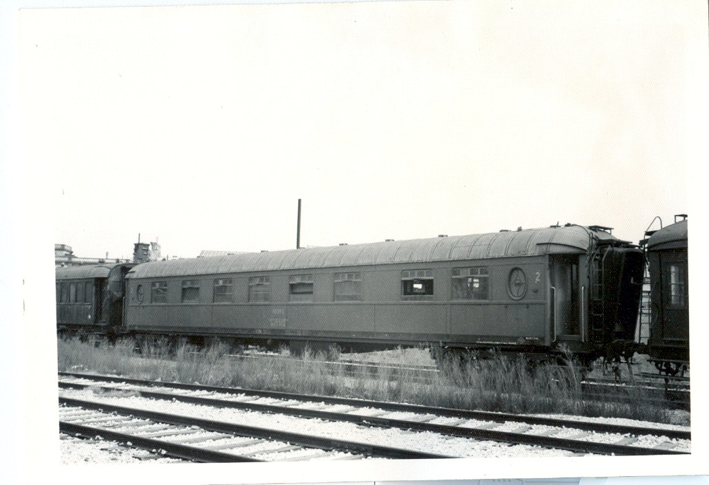

Pero si vemos la foto que adjunto a continuación, observamos que las 2 ventanas de la derecha no guardan simetría con las restantes. ¿ Qué coche es éste, entonces ? Puesto que es un ex cocina, solo podría ser el 2, 4 o 6, pero ya hemos dicho que el 4 y el 6 no realizaron servicios comerciales porque fueron reconvertidos en salones y eran de color azul fileteado en amarillo tipo CIWL. Solo queda pues la posibilidad de que sea el nº 2.
¿ Quien puede aclarar el misterio ? Es innegable que la foto de Carril es del coche nº 2, pero también es innegable que por eliminación, la foto que yo pongo corresponde al coche nº 2, y sin embargo son distintos.
¿ Tenía este coche los laterales distintos uno de otro ? Tengamos en cuenta que la foto de Carril y la que yo presento ( de autor desconocido ), representan al coche en su etapa terminal.
Para mí, este coche presenta dudas y por tanto cuando salga a la venta lo tengo claro: Ante la duda, abstenerse.
Manuel
PD. La información que da Electrotren es errónea. Como se ve en la foto, hubo un ex-cocina transformado a 2ª clase y solo puede ser el ex Andaluces nº 2, ex AAX-1102 y finalmente BB1-1102.

Sin embargo, me queda todavía un pequeño misterio por aclarar: ¿ Por qué en la foto del coche BB1-1102 en la revista Carril nº 10, página 20 abajo, se ve claramente la numeración y sin embargo el coche "parece" que es de ventanas simétricas ? ¿ Será un efecto óptico ? ¿ La separación de las dos ventanas extremo ex cocina, ¿ es más pronunciada en un lado que en otro ? ( La foto que yo he puesto parece ser del otro lado. En la foto de Carril, la separación entre 1ª y 2ª ventanas a la izquierda es algo mayor que el resto ).
No obstante, la información que aportas del libro de Aranguren, no tiene discusión.
Manuel

La tienes en la 1ª página de este mismo hilo, en un mensaje del compañero 241-2001, del 10 de enero de 2009. Es la tercera foto, pero no se ve muy claro. En la revista original se ve perfectamente la numeración BB1-1102.
Manuel

He llegado a la conclusión de que el coche 1102 tenía los lados diferentes.
Pienso que al suprimirse la cocina, se reformaron las 2 ventanas para que quedaran centradas en sus respectivos departamentos. Por esa razón en la foto del coche BB1-1102 de la revista Carril se ven todas a la misma distancia entre sí.
Sin embargo, por el otro lado, se mantuvieron asimétricas porque correspondían al lado pasillo y no afectaba para nada ese desplazamiento. Es el lado de la foto que yo puse anteriormente.
Por tanto, según mi opinión, el coche 1102 de Electrotren está mal porque solo tiene un lateral correcto. Como es natural ellos enseñan "el lado bueno" y... "ojos que no ven, corazón que no siente". En cuanto a las explicaciones de su boletín nº 44, son verdades a medias.

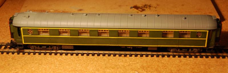

Referente al modelo transformado por el compañero Beuli, yo en su lugar mantendría el lateral que indica Mancheguin en la foto invertida y desplazaría las 2 ventanas del lado opuesto hasta dejarlas simétricas. Es un trabajo fácil y con esto quedaría el coche perfecto para la numeración 1102.
Manuel

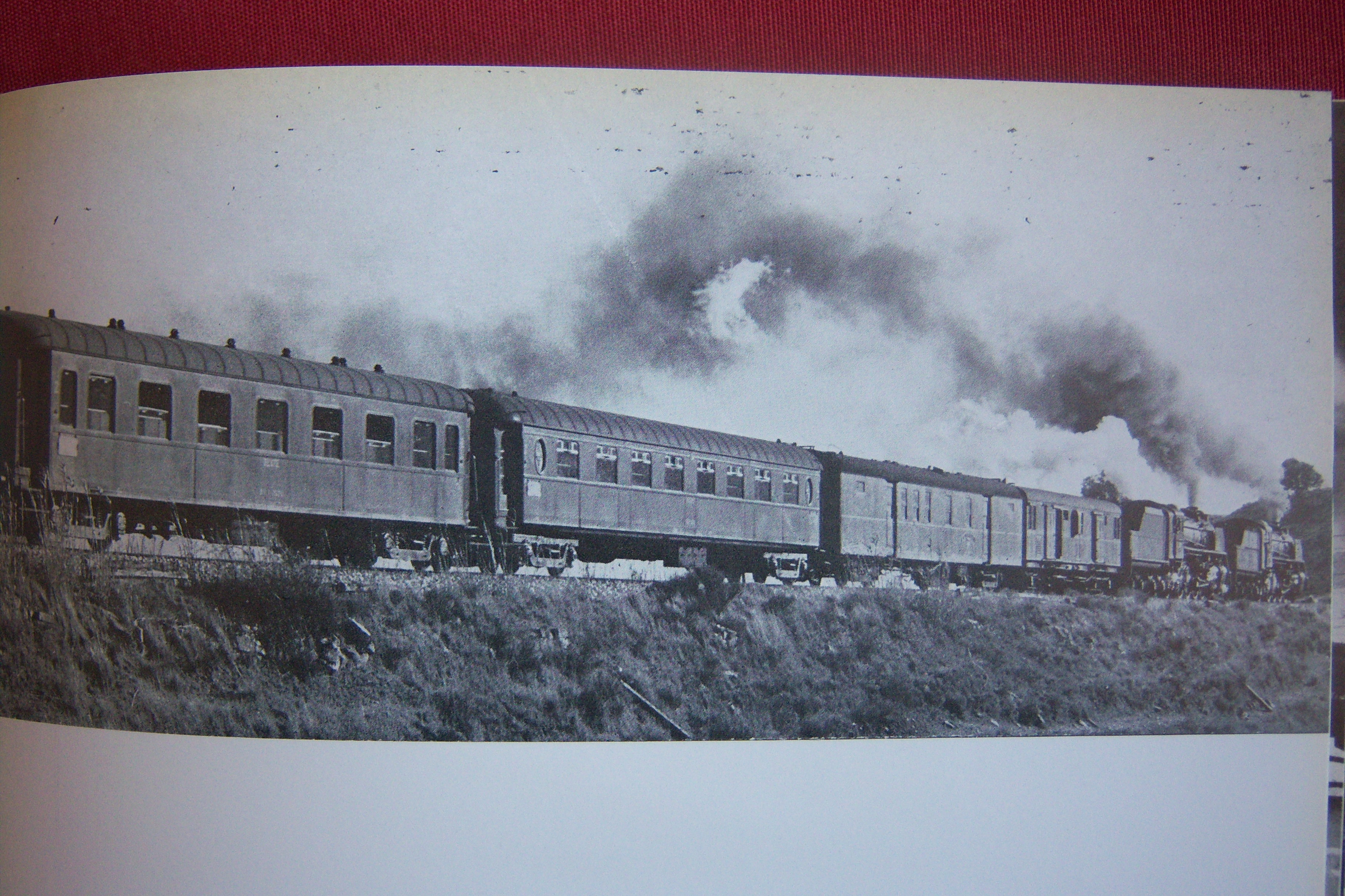

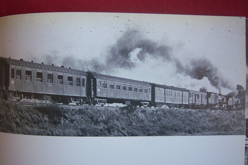

Más fotos de los coches:
La primera tomada del libro de Maristany de los directos, atención a la curiosa reforma de las ventanas, este coche, era habitual en el Caspolino, que era remolcado por una 240 "renfe":
Correo Barcelona Zaragoza, fotos tomadas del libro "Adiós viejas locomotoras" y "Máquinas, maquinistas y fogoneros", el tren es el correo Zaragoza Barcelona.
