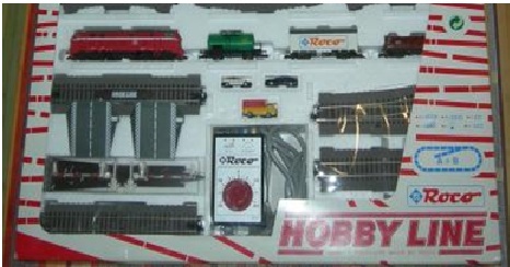

Creo q lo mande como privado ajjaja, algien me sabria decir si el SET de INICIACION DE ROCO 51077 es corriente alterna? si se puede modificar a continua? y q precio podria tener? me lo ha ofrecido una persona q es tn experta como yo jajjaja.

Es un set de iniciación del año 1996, ósea que ya tiene sus 16 añitos, es corriente continua, la locomotora es una DB 215, concretamente la 215 061 3, sin conector nem.
O te lo dejan muy muy, pero que muy bien de precio o yo no lo compraría, y si te decides a comprarlo, que te lo prueben antes, la locomotora debería ser lubrificada, y más si la caja ha estado tumbada 16 años.
Para que quieres un set de corriente continua si piensas transformar la locomotora a alterna? Piensa que entonces no te servirán ni las vías ni el transformador.
La transformación a corriente alterna es muy costosa, no vale la pena, pasa por el cambio de ejes, instalación de un patín, etc, etc., mucho trabajo y dinero, si quieres alterna, cómprate directamente un set de iniciación Mârklin.

Perdón, me he confundido, pensaba que querías pasar de continua a alterna, cuando he vuelto a leer tu post, he visto que decías de alterna a contínua, por lo que no hagas caso de lo que he dicho, pues este set de Roco es de corriente continua.
Pido disculpas de nuevo por la confusión.

Por supuesto es analógico.
El que no lleve conector nem no quiere decir que no la puedas digitalizar, pero si no estás iniciado en digitalizar una locomotora sin nem, no te lo recomiendo, aunque lo podrías hacer, en Internet hay muchas páginas donde se explica. Pero repito, en tu caso yo no me metería en camisa de once varas, y más con una BR 215, que la encuentras de todas las marcas alemanas a un precio de risa. Yo creo que es una de las locomotoras alemanas diesel más reproducidas.
Hay muchos sets de iniciación actuales, con la calidad de las reproducciones de hoy en día y no de hace 16 años, que, aunque sean analógicos (por ejemplo el Rail Express de Electrotren) sus locomotoras tienen el zócalo para digitalizarlas cuando quieras, lo único que tienes que hacer es pinchar el decoder y a rodar. (Claro que entonces te hara falta una central digital).
La diferencia entre vias Roco Line y Geo Line es que unas tienen balasto y las otras no, y por supuesto, son compatibles entre si.
En cuanto al precio, no se que decirte, si lo buscas por Internet, no es tan facil de encontrar por los años que tiene, yo lo he visto por 148 euros, lo cual me parece una exageración, yo no pagaría ni la mitad.
Por unos 100 euros y en este mismo post, el compañero gafas ha encontrado el Rail Express de Electrotren, no se lo que te pedirán del de Roco con la valenciana, pero personalmente yo me compraría antes cualquiera de estos dos sets de iniciación.
Pero claro, para gustos.... colores.
Y si además piensas pasarte a digital, yo no me lo pensaría dos veces, iría directamente a por un set de iniciación digital, que te viene con la central digital y la locomotora digitalizada. La diferencia de precio de un set analógico a digital puede ser de unos 60 a 80 euros, y ya comprar un decoder te costará de 25 a 30 euros, y la central digital con su mando y transformador otros 130 euros (por ejemplo la de Roco).
