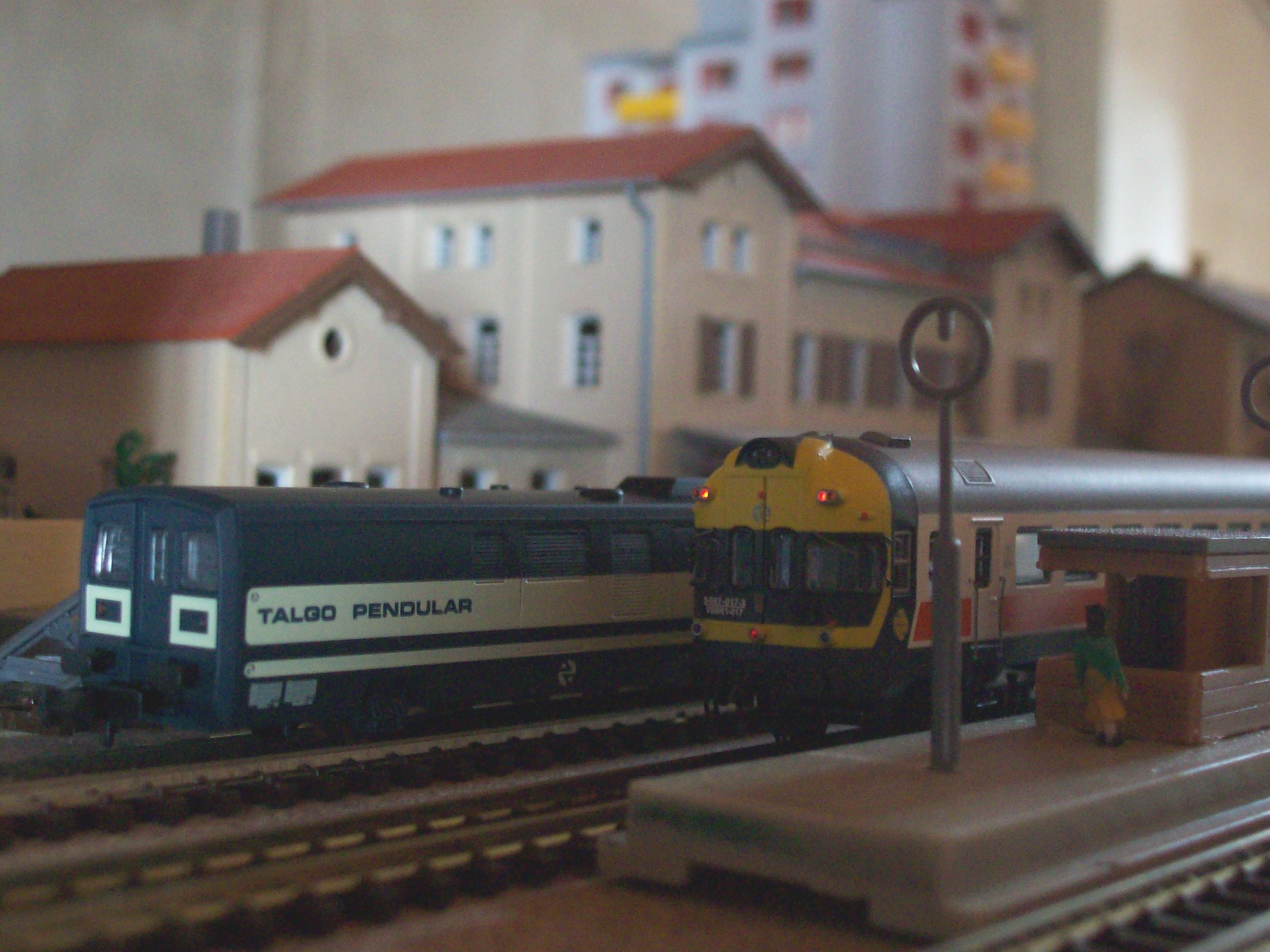

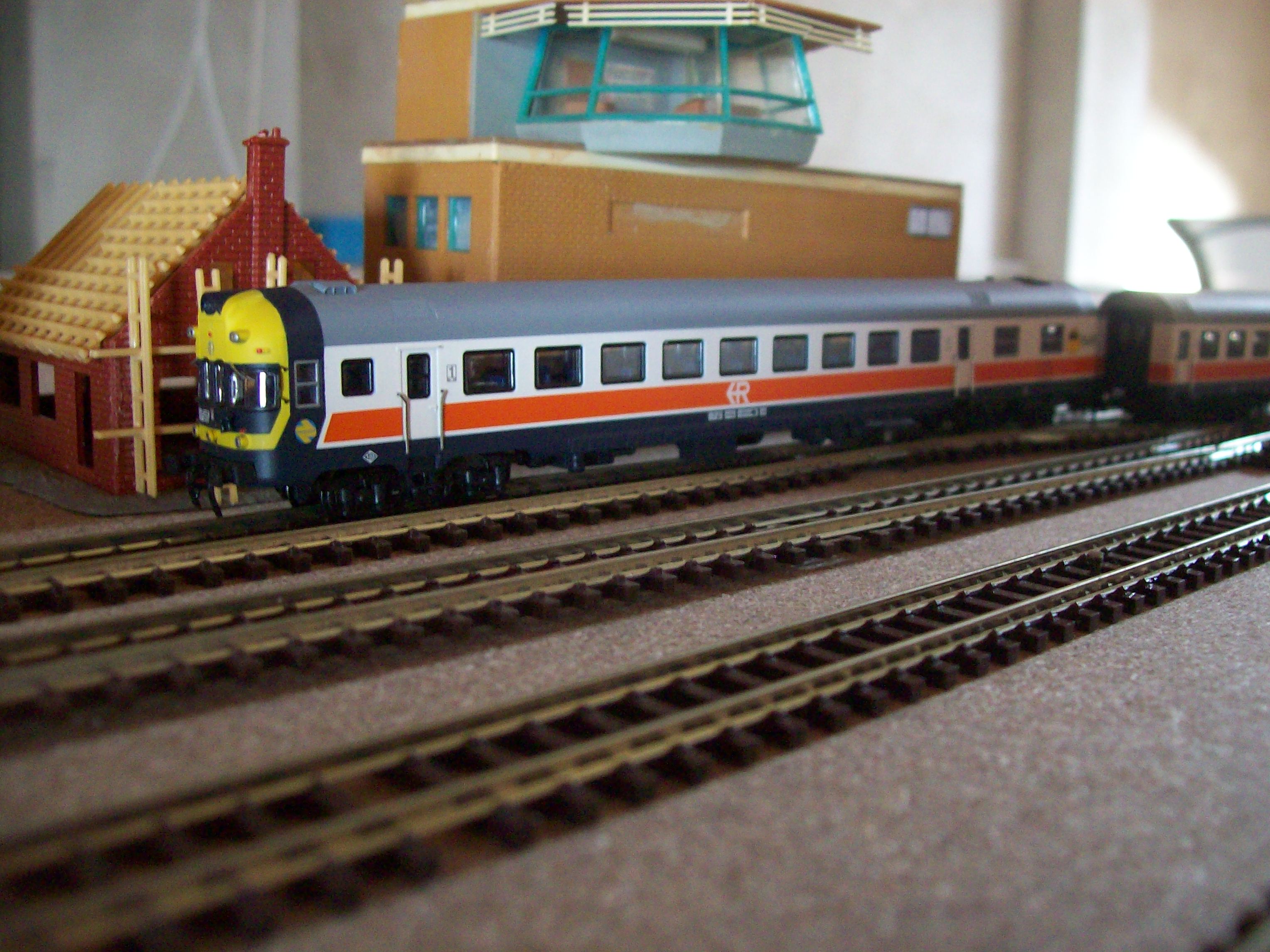

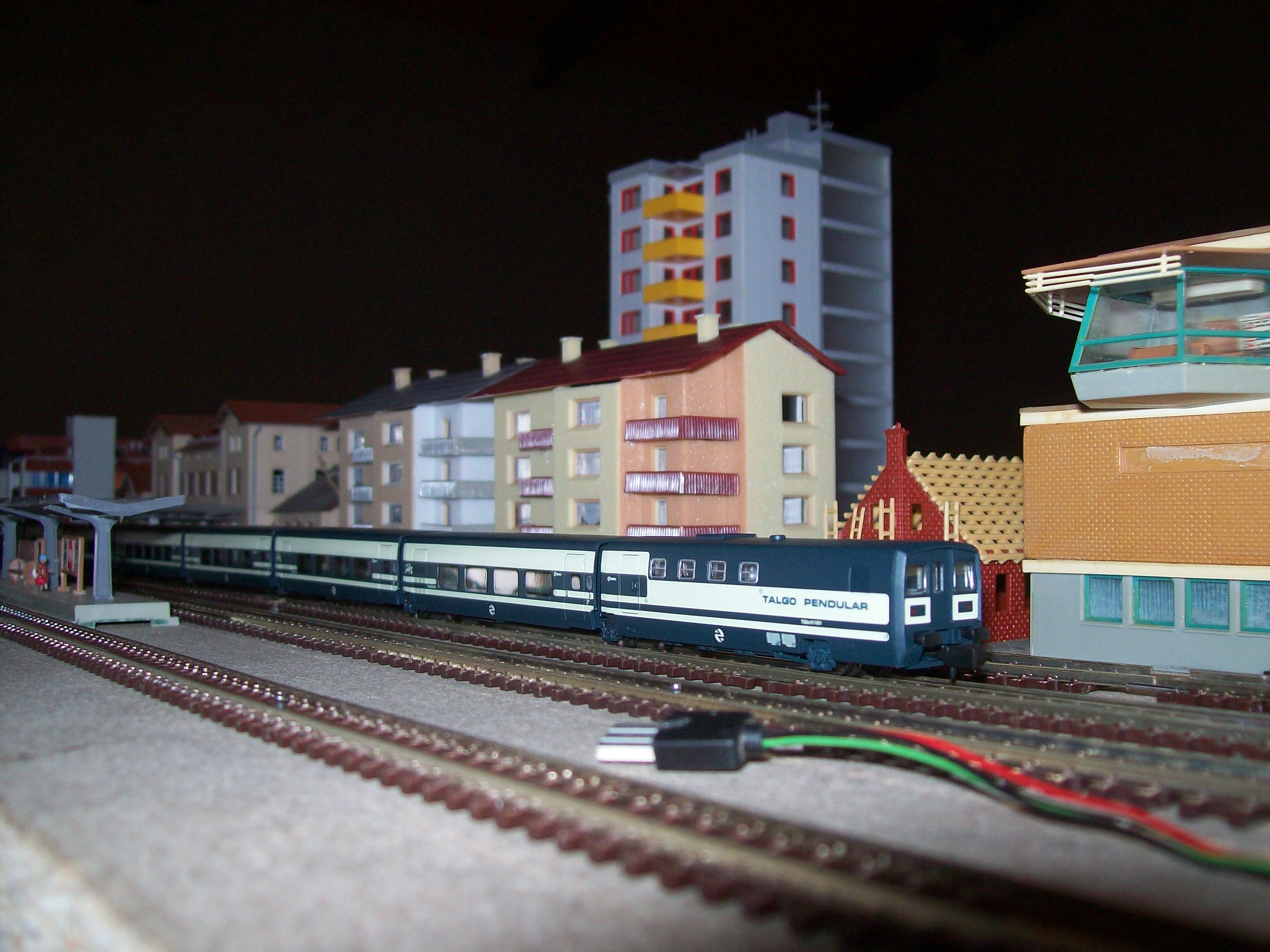

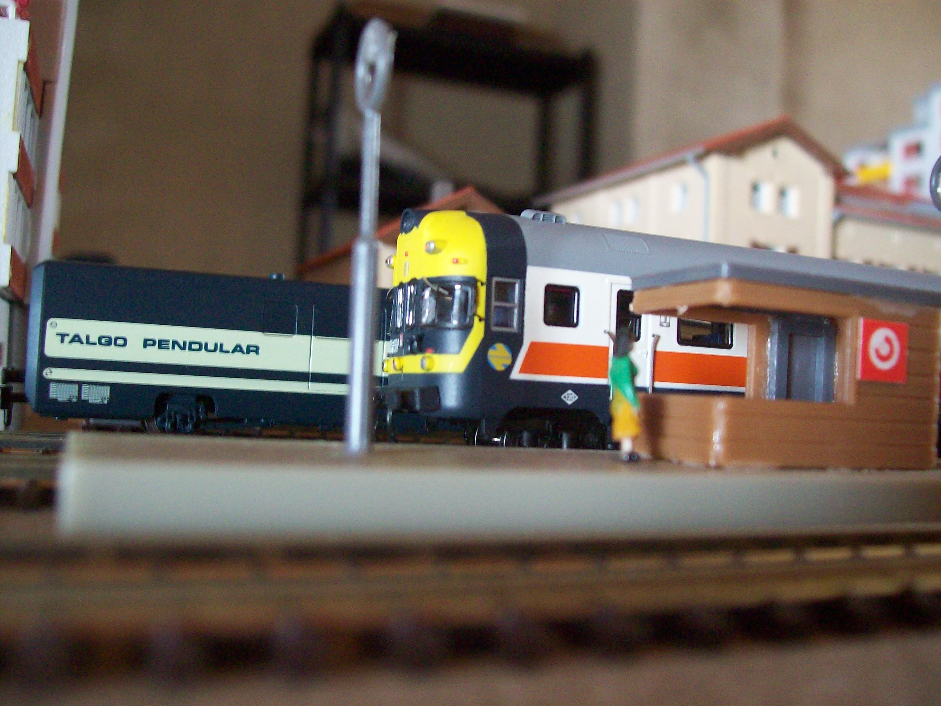

Unas fotos del nuevo TER en pruebas por la maqueta, lo único malo son, como ya se ha comentado, las dichosas curvas :evil: , ahora tengo que cambiar un buen tramo de vía para que pueda al menos dar una vuelta entera al circuito :roll:
Junto con el Talgo
Junto con el Talgo (II)
Descarrilo
El Talgo por lo menos no se "queja" al pasar por la curva...

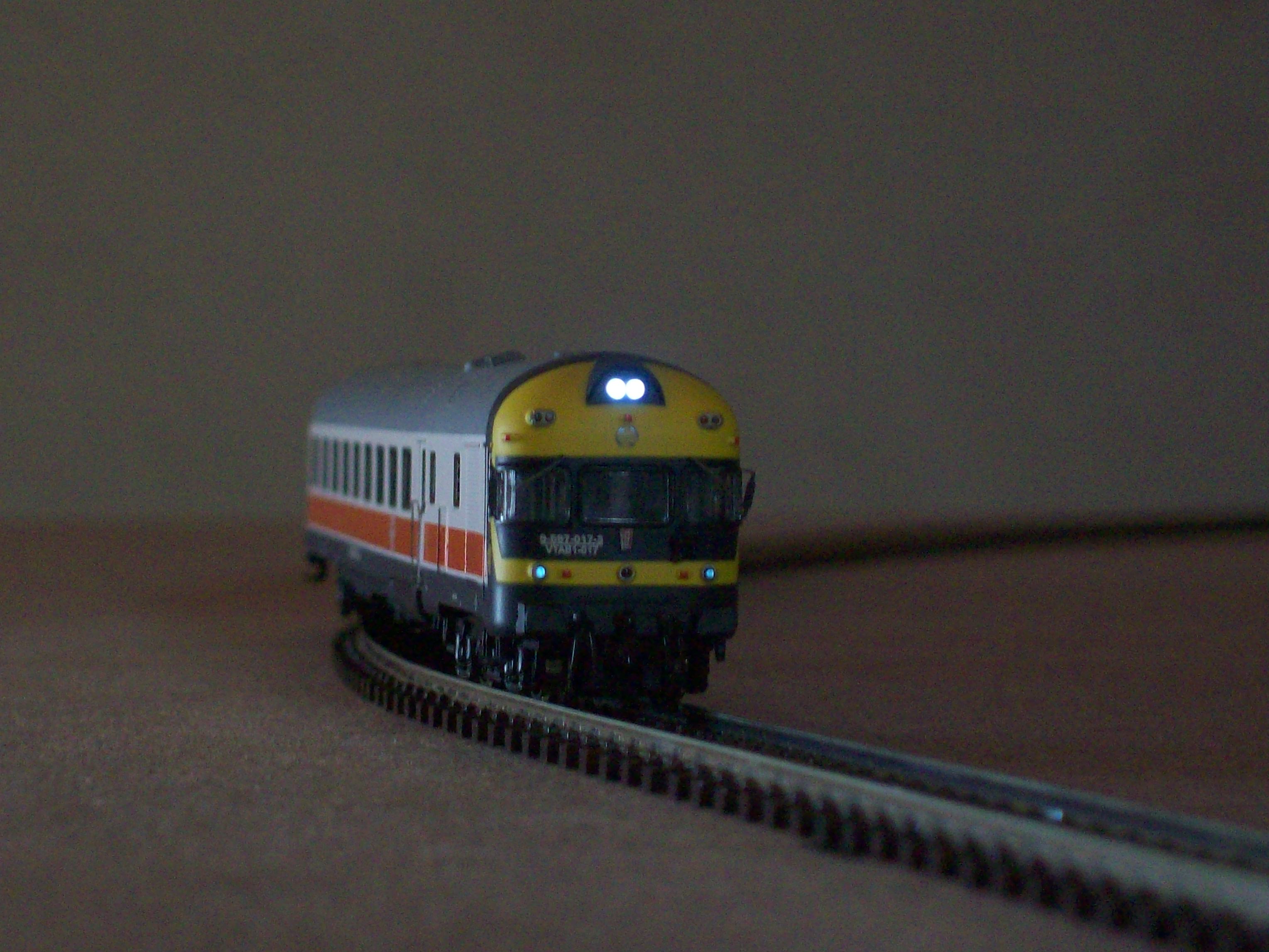

Adjunto unas fotografías.
Kowalsky x15, JUJOCE, J4vi440 x5, specialized1966 x3, pasffcc, BENICASSIM, bronson, Tigrin, santjoantren x2, Graf x11, victortren, 253leones x2, aloga x2, Brigadelok, railforofo, serranito, xoxe, melmanale, mg251, I5796, Ydruk69, juanjitotren
