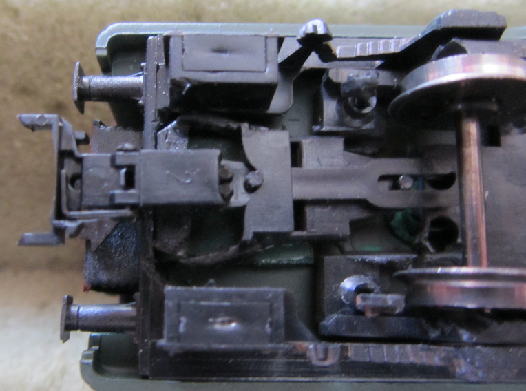

Ante todo no quiero que mis observaciones sean consideradas como criticas. No es esta mi intención sino al contrario intentar corregir lo que, a mi modo de ver se podría mejorar. Hace bastantes años que compro ktrain y siempre que me he dirigido a ellos siempre me ha contestado rapidamente y profesionalmente.
El tema de los rodajes ya lo cambiaron pues al principio era muy defectuoso- Los vagones descarrilaban y el eje era de un grosor innecesario.
El tema de los fuelles fuera de escala de los 7000. No comprendo como no se documentaron bien. Mira que es fácil..........

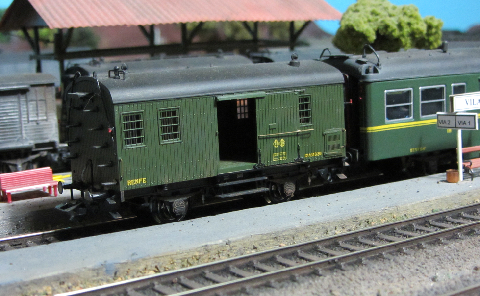

Pongo unas fotos de un 7000 en el que cambié el sistema de enganche por cinemática Roco y enganche corto Märklin. Nunca más me ha descarrilado y
podeis observar que quedan tope con tope, o sea muy reales.

Pero esos Yenkas con ese enganche corto, ¿ta pasan bien por las curvas? con el corto de Roco no hay manera, en cuanto salen de la recta adios. Queda demasiado corto.

El enganche corto en un cajetín sin elongación puede dar problemas.
El ejemplo que nos pone DiscoCerrado consiste en una cinemática Roco con elongación. Esta, combinada con la elongación de los vehículos contiguos hace que no existan problemas. Ahí radica la importancia de que todos los vehículos que se fabrican actualmente estuvieran dotados de cinemáticas con elongación, lo cual permitiría los enganches cortos y las circulaciones tope con tope, que son mucho más reales estéticamente.
Yo añadiría que llegados a este punto, todos los vehículos deberían llevar topes funcionales, ya que es algo sumamente sencillo y barato de realizar por parte de los fabricantes y resolvería muchos problemas ( algunos modelos ya los llevan ). Debería ser una mejora a normalizar, del mismo modo que con el paso del tiempo se normalizaron los cajetines NEM, los enganches estándar y se eliminaron los enganches solidarios con los bogies.
