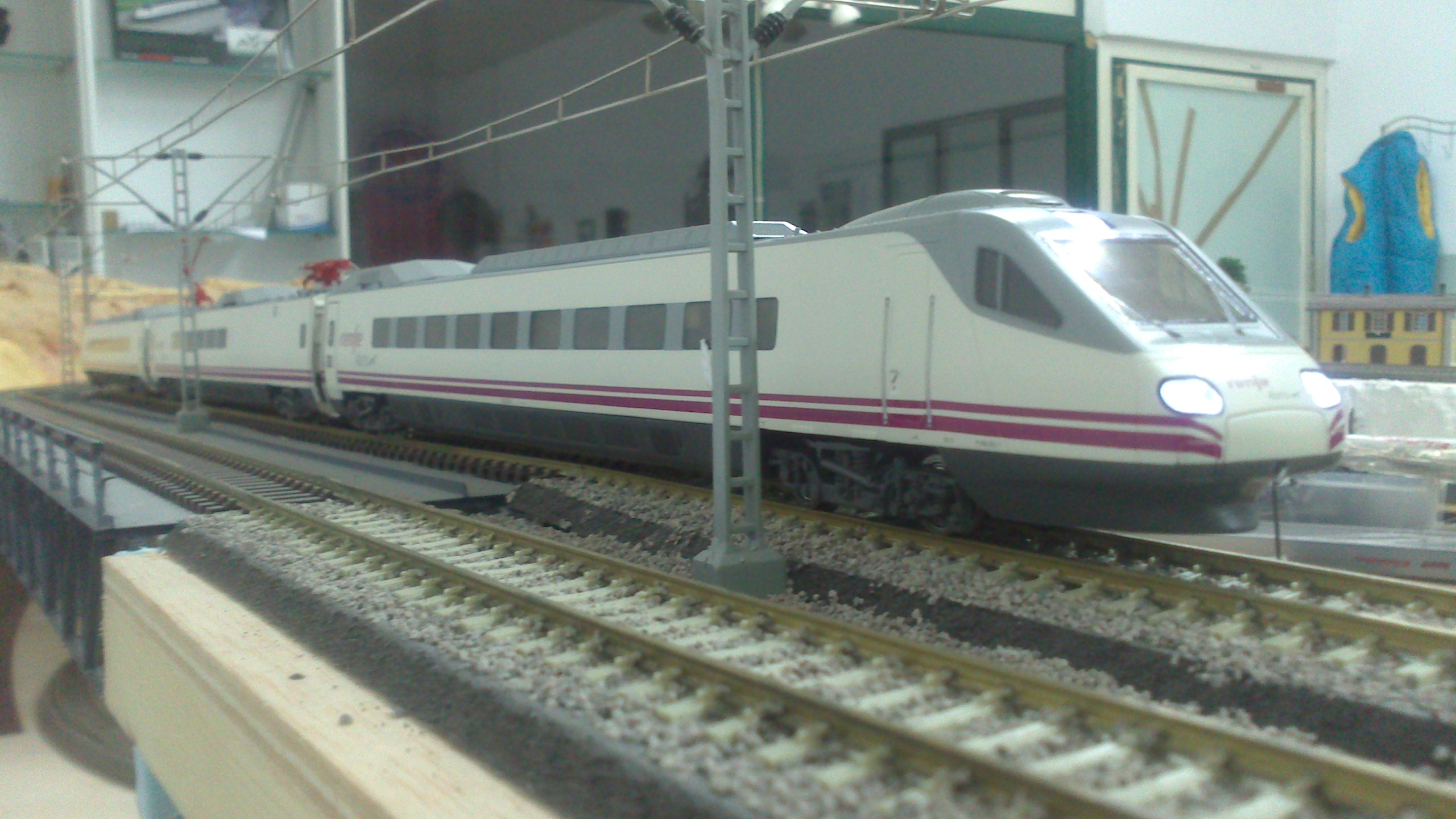

Hoy rodando uno por la expo y yo sin camara :roll:
Nota 03 Ene 2013 23:05
Mensajes: 501
Registrado: 16 Nov 2011 11:08
Fotos en la maqueta de la "soci"

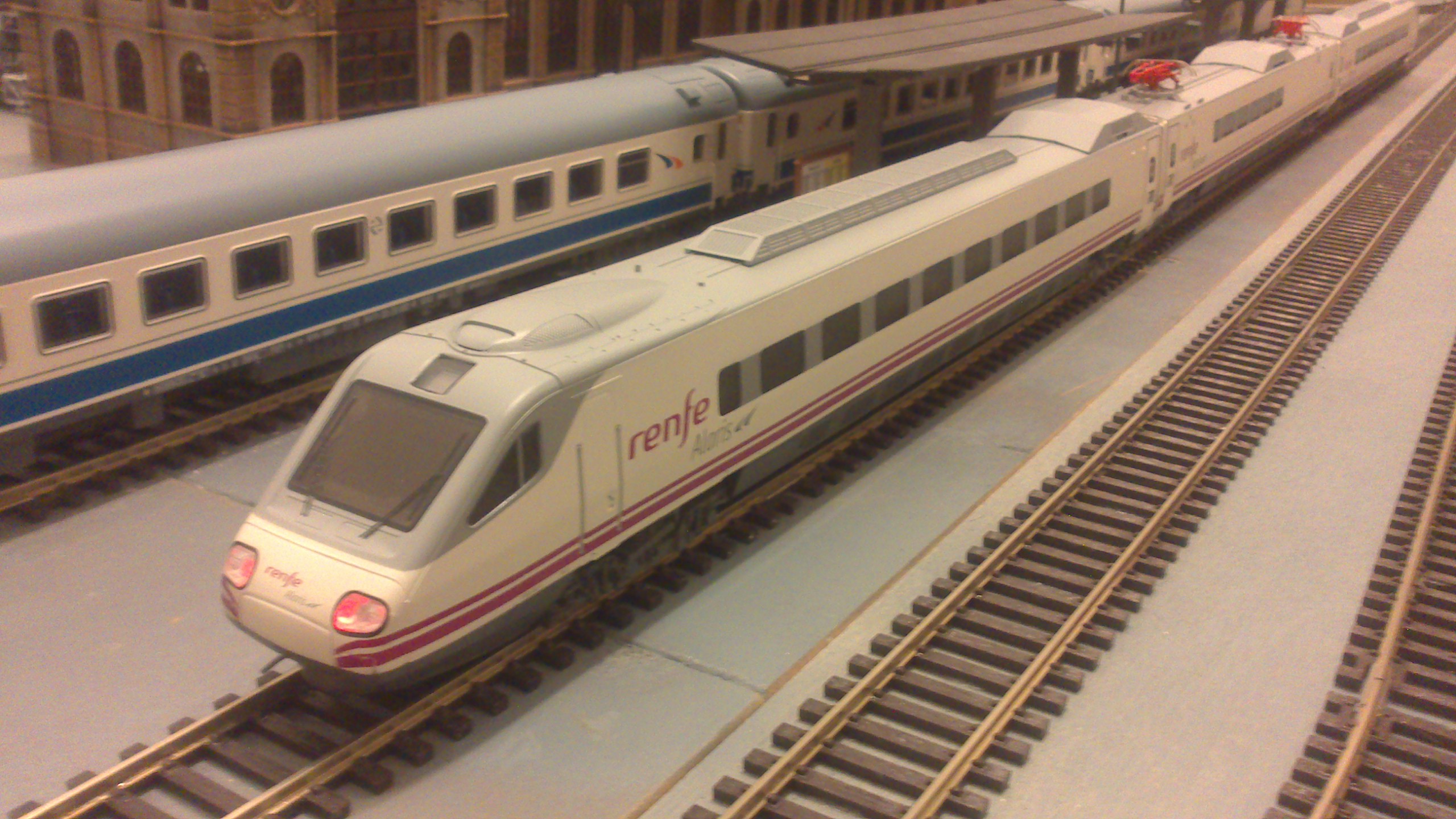

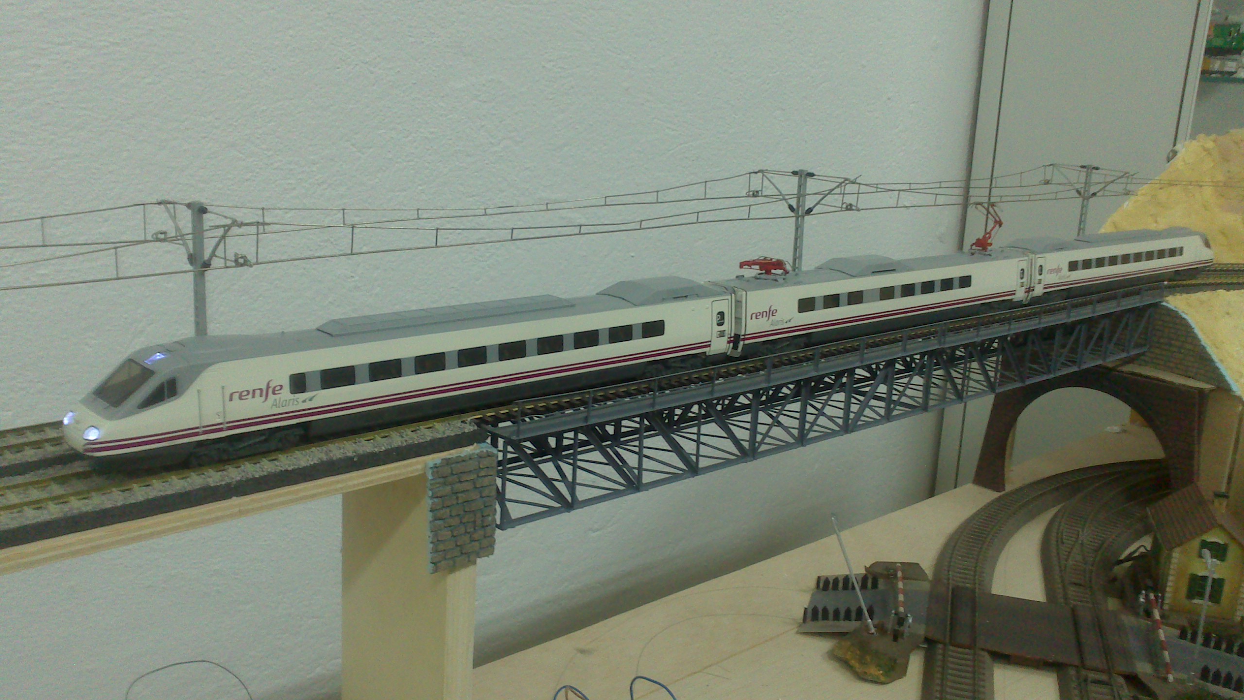

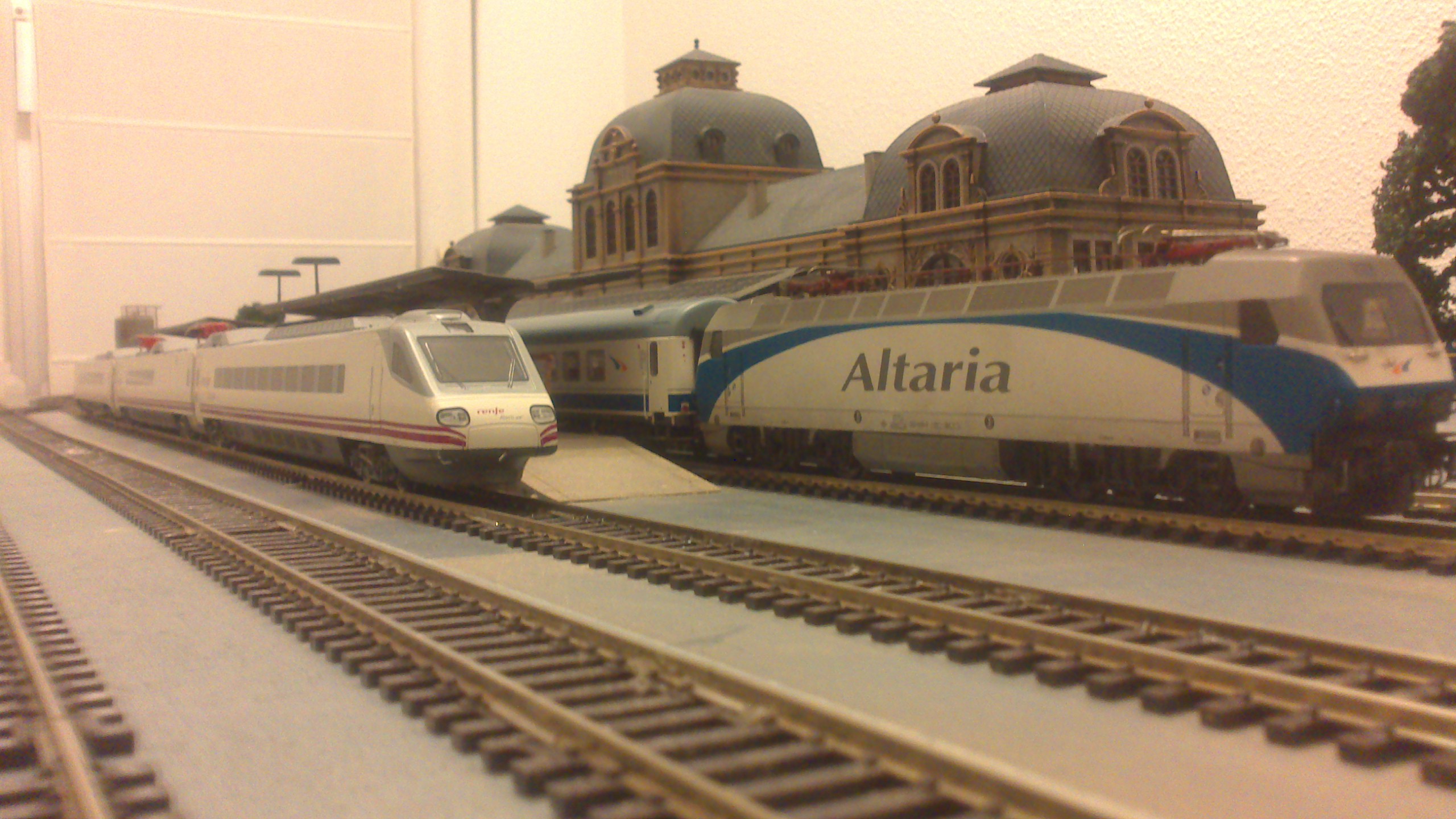

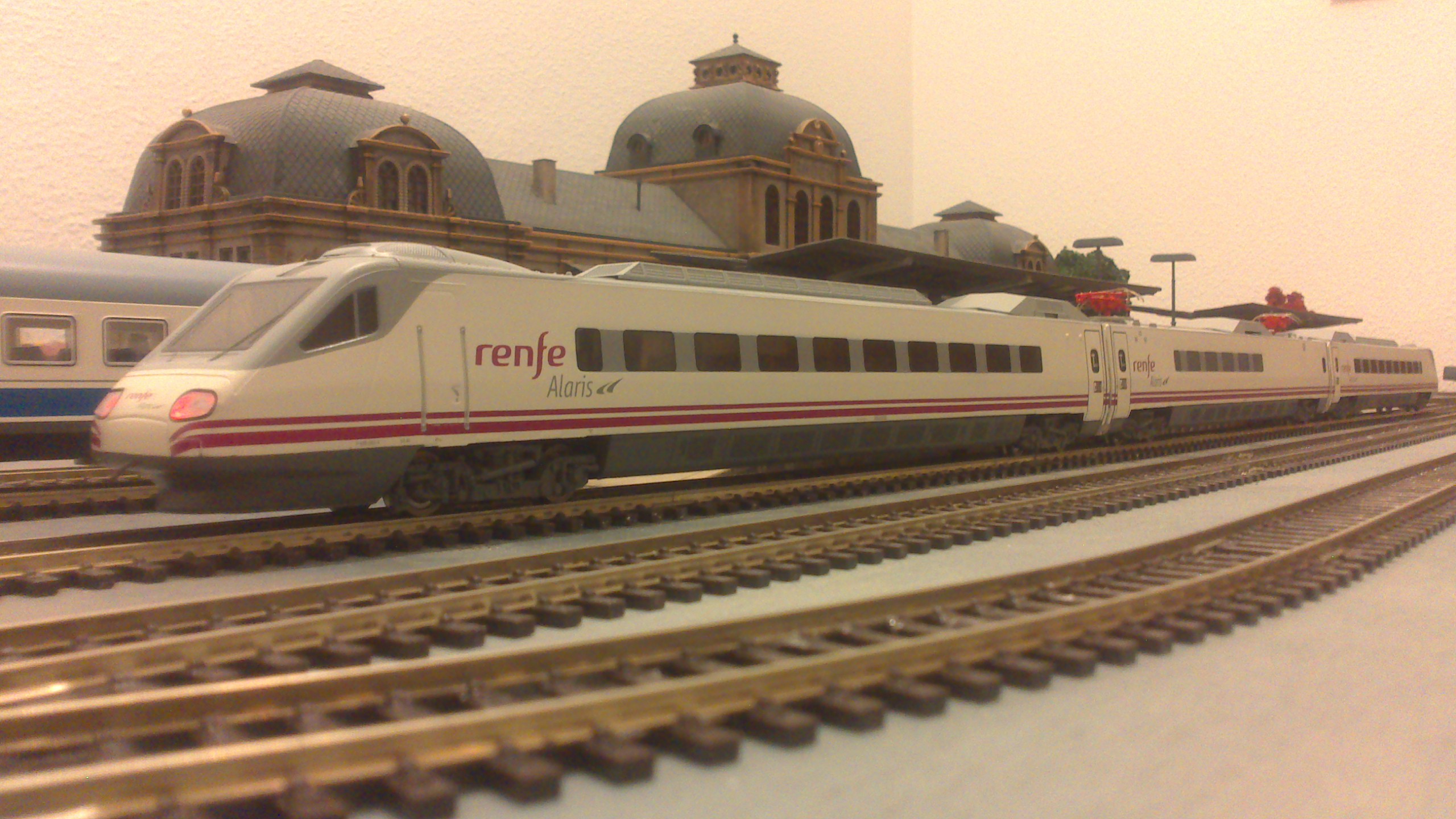

El mismo Alaris pero ahora en mi maqueta. Como se ha dicho lleva el motor en un coche extremo y traccion en los dos bogies.
Por el precio que ha salido, menos de 200 € que es lo cuesta una locomotora, esta muy bien.

Esa estación germana... 8-) me suena de haber visto algo parecido en otra ¿dónde será? No sé, no sé. :ugeek:
