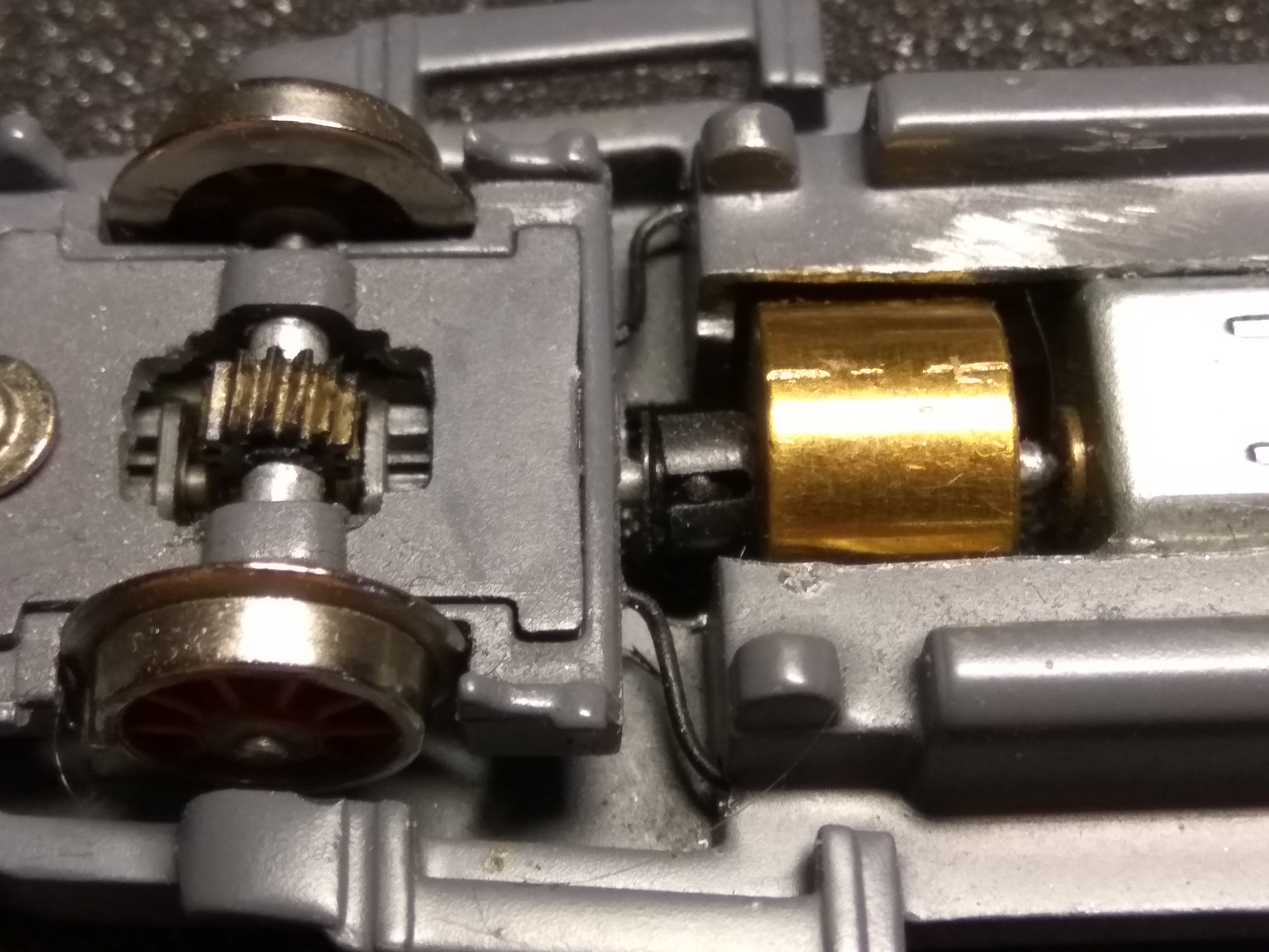

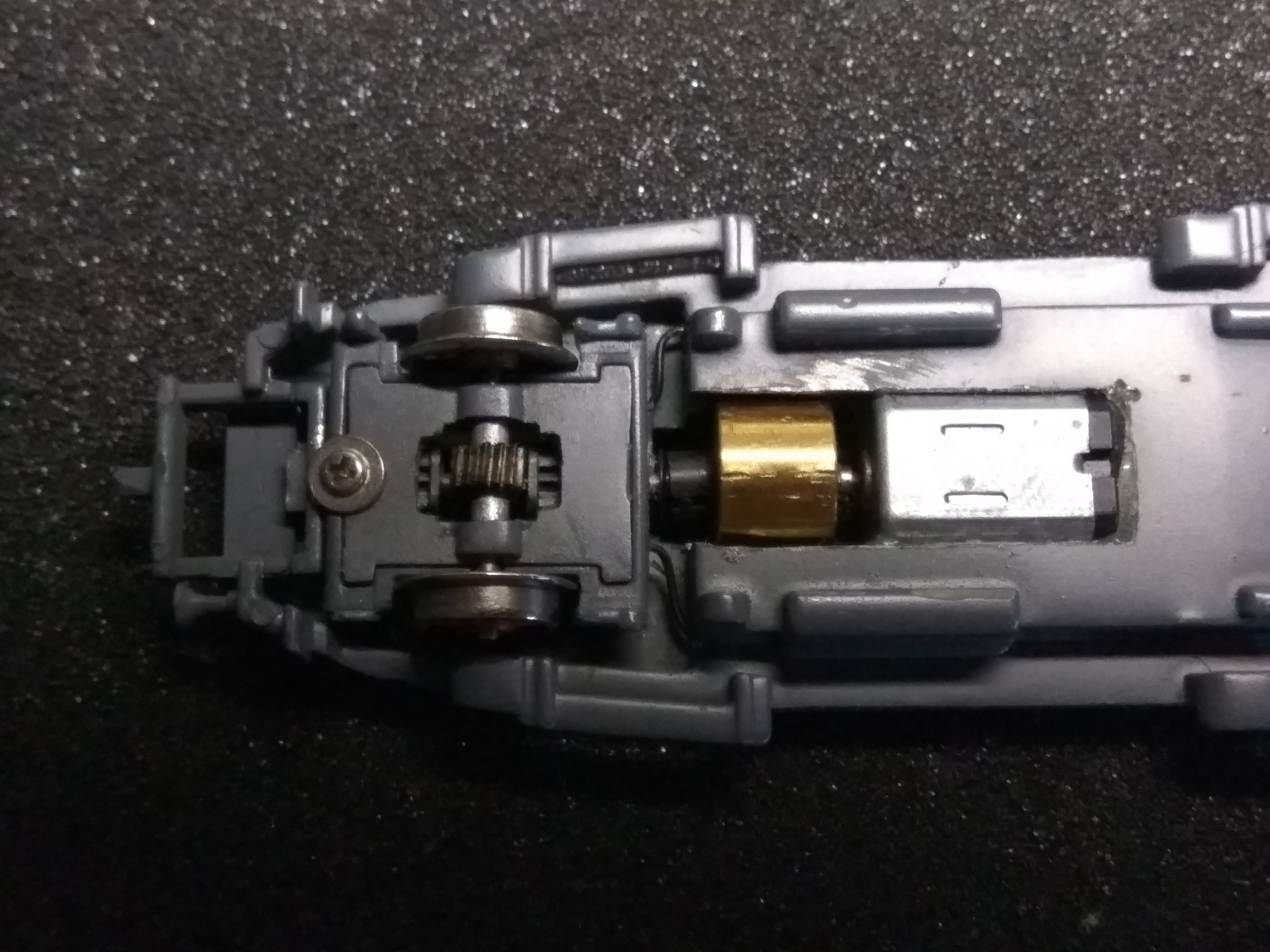

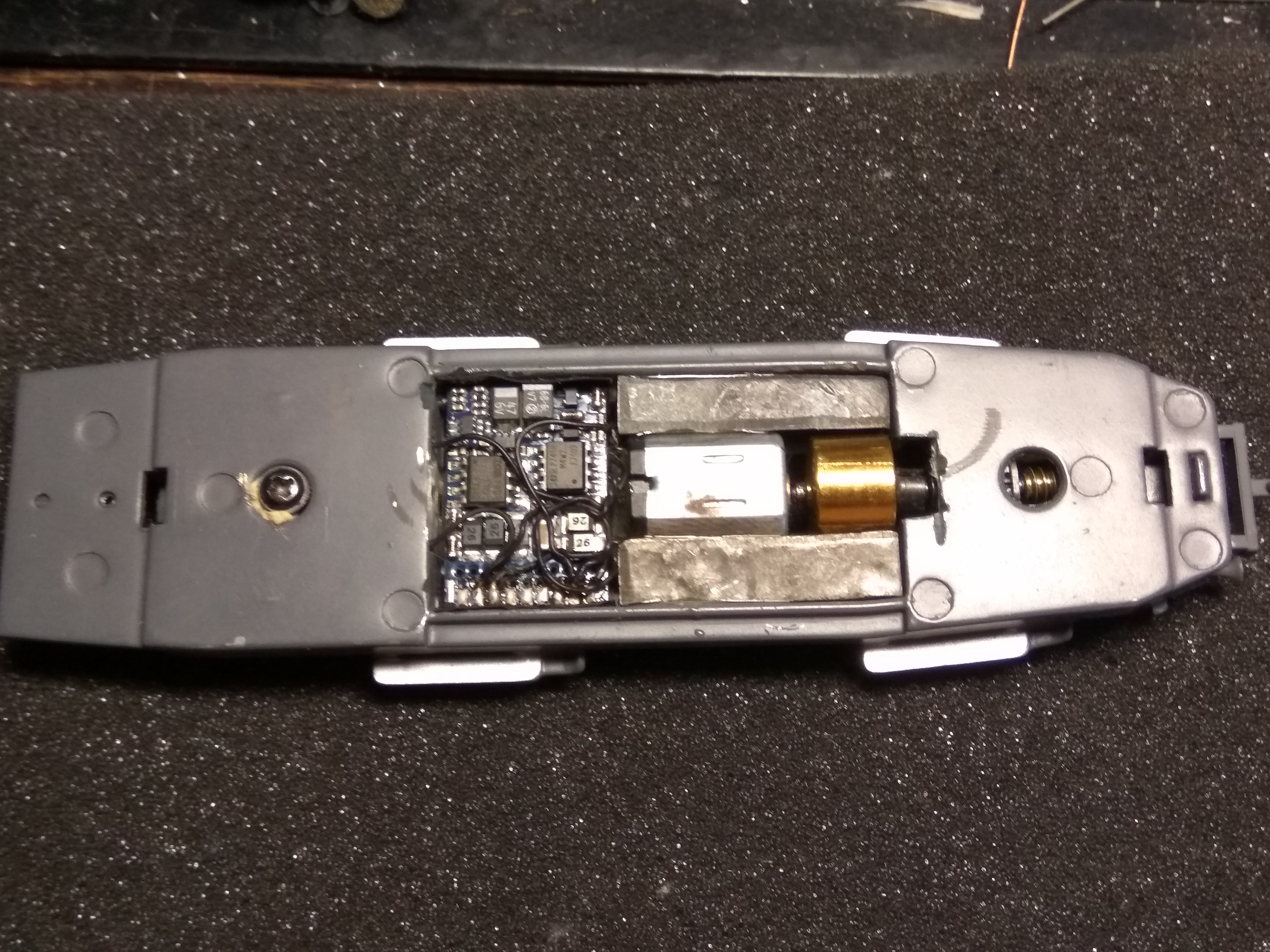

Buenas, yo también adquirí el mio en ebay Francia, no recuerdo exactamente el precio pero era en torno a los 50 euros que mencionaba antes el compi, adjunto unas fotos de la motorización para si le sirve de idea a alguien que acometa la motorización. Un saludo

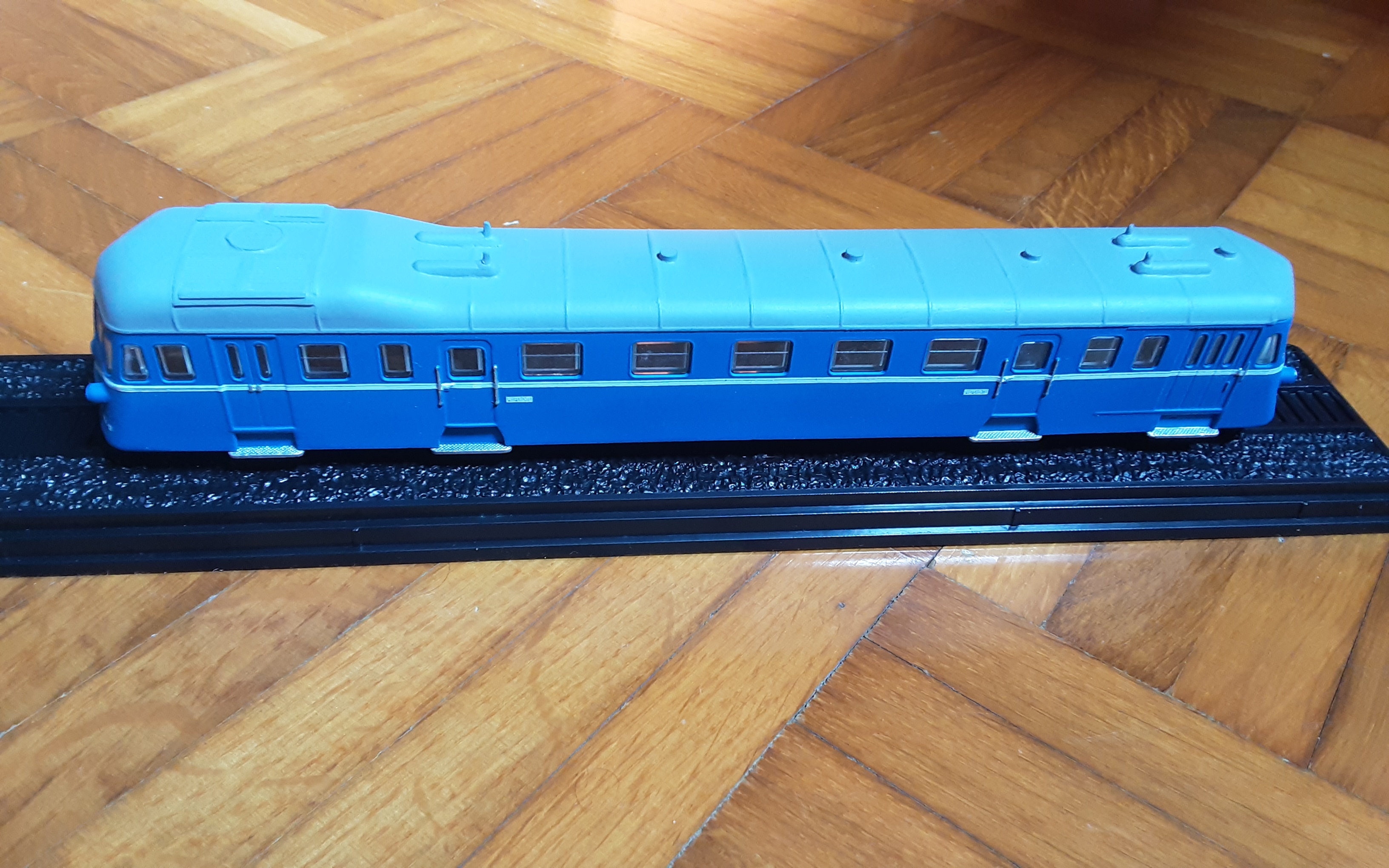

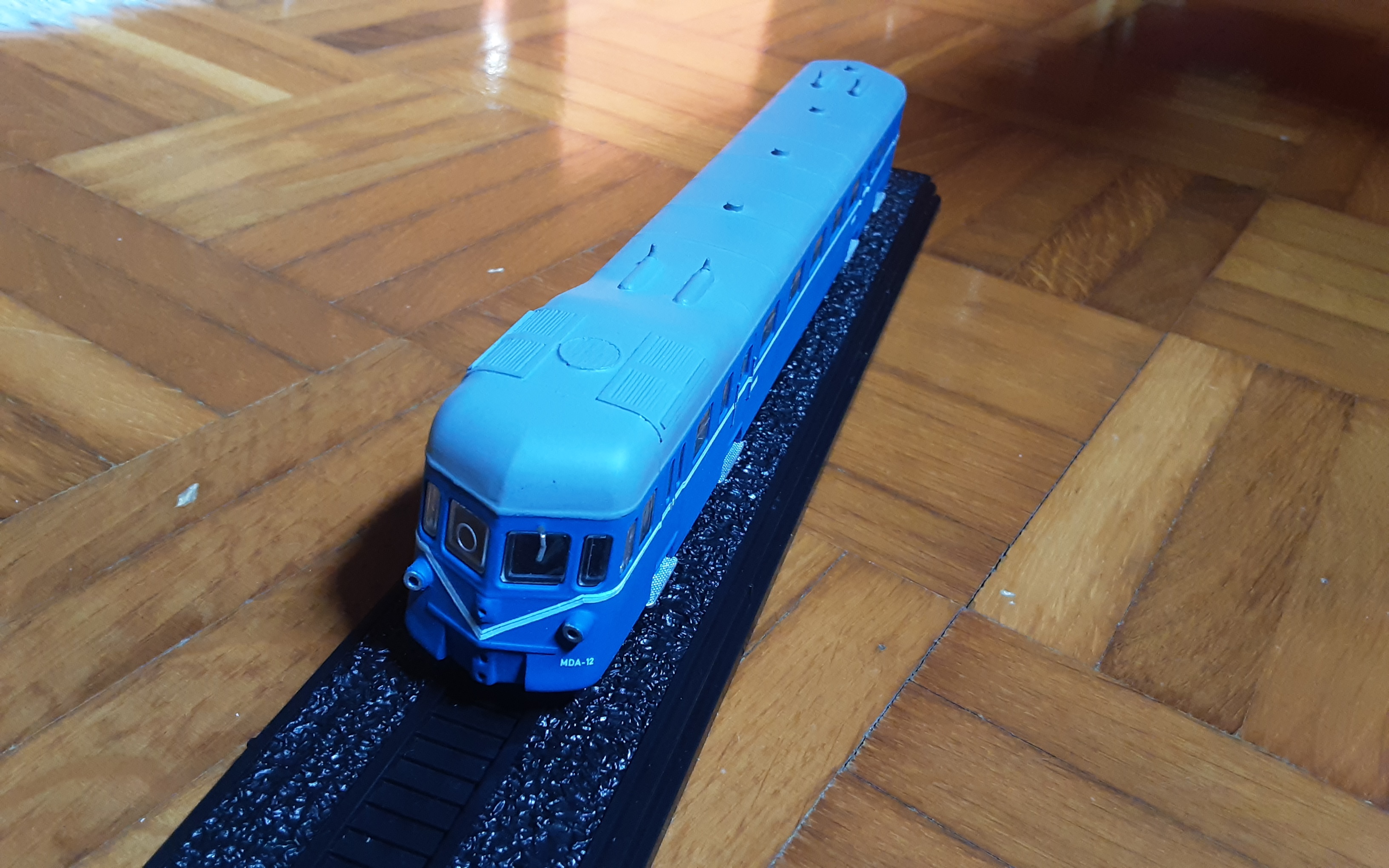

Hay tan pocas posibilidades de una españolizacion tan viable que a pesar de lo raro del automotor no me quedo más remedio que picar!!! Un saludo.

pero ese no es un Renault abh!. Si alguien ha llevado a cabo la motorización y detallado del modelo, si no le importa podría poner alguna foto de como lo ha hecho o cual a sido el resultado. Gracias

Pues es cierto, no es un ABH, pero como hemos aprovechado este hilo para hablar del Somua de la misma colección de atlas tampoco me ha parecido un error ponerlo. Supongo que la dificultad de la motorización del ABH es sobre todo por ser un vehículo de bogies, lo más factible, sin conocer medidas, es recurrir a algun bogie de transmisión por cardan que permita la galga de vía estrecha. Pero sin saber el diámetro de rueda ni la distancia entre ejes no me atrevería a sugerir ninguno. Un saludo y suerte con el invento.

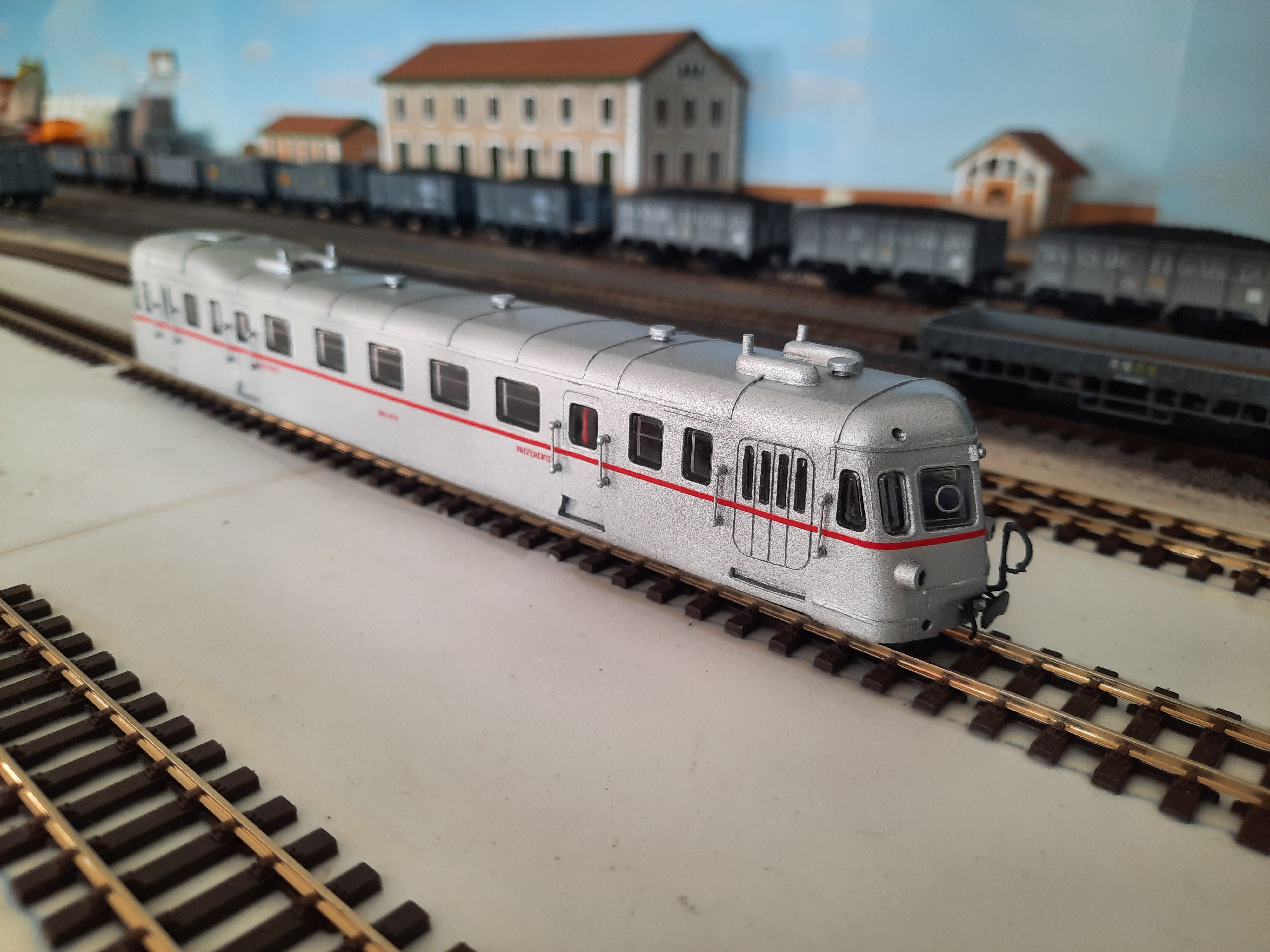

El mío transformado a falta de topes y algunos detalles menores:

La parte inferior de los testeros, en efecto, hay que reconstruirla para que tenga la forma adecuada, la francesa tiene el chaflán hacia el interior. Y en los costados suplementar los bajos para dejarlos rectos.
Luego el techo tiene su trabajo para eliminar la canalización de aire y rehacer los nervios del techo.
Aún así es una reforma hecha a ratos muertos mientras iba secando o esperando por otros trabajos.

Lleva un bogie motorizado Halling, estaría operativo a falta del cableado e intalar un decodificador.

Ahora mismo no tengo fotos a mano, pero el bogie que usé, en el hueco entre el motor y el cuerpo del bogie, al desmontarlo, tiene un agujero vertical para introducir una una tira que en el centro tenga un pivote redondo, ese mismo bogie en la web del fabricante, ya lo hay con esa pieza, pero es más caro, aunque te sirve para hacerte una idea de como va. El bastidor que trae el modelo de Atlas lo aproveché, abrí el hueco necesario para que el bogie motor girase suficiente, y a los lados de ese hueco fijé los extremos de la tira sobre la que pivota el bogie.
El bogie portador es uno de los del modelo, modificado con Evergreen y ejes Bemo.
En el Blog de Biscatrain buscando un poco salen bastantes ejemplos para motorizar automotores de Atlas, pueden darte ideas: http://www.biscatrain.fr/search/motorisation/
legionense escribió:
Hola ¿podrías explicar, someramente, cómo has hecho los cuatro escapes y la zona del ventilador y rejillas?
Los escapes son los nervios de algún blister de Kit limados adecuadamente. Las rejillas están hechas a partir de tiras de Evergreen muy finas apiladas una a continuación de la anterior, como si de una persiana se tratase, así dan la sensación de las lamas de la rejilla. El resto de detalles igual, todo Evergreen. La rejilla circular del ventilador la hice con impresión 3d, aunque se lleva poca diferencia de hacerlo con un cículo de evergreen fino, y rayarlo con una cuchilla, a penas se nota el grabado.

Aquí podéis ver la transformación que he hecho del modelo de Atlas para obtener el ABH con la librea inicial que llevaron en el Ferrocarril del Cantábrico. Se ha modificado totalmente el techo así como las puertas, bajos y testeros para ser lo más fiel posible al vehículo "español"

Gracias Llerita, el modelo está motorizado con un bogie Halling, ahora mismo tengo pendiente de colocar los latetales de los bogies, los cuales tendré que recortar en altura para que puedan girar.
