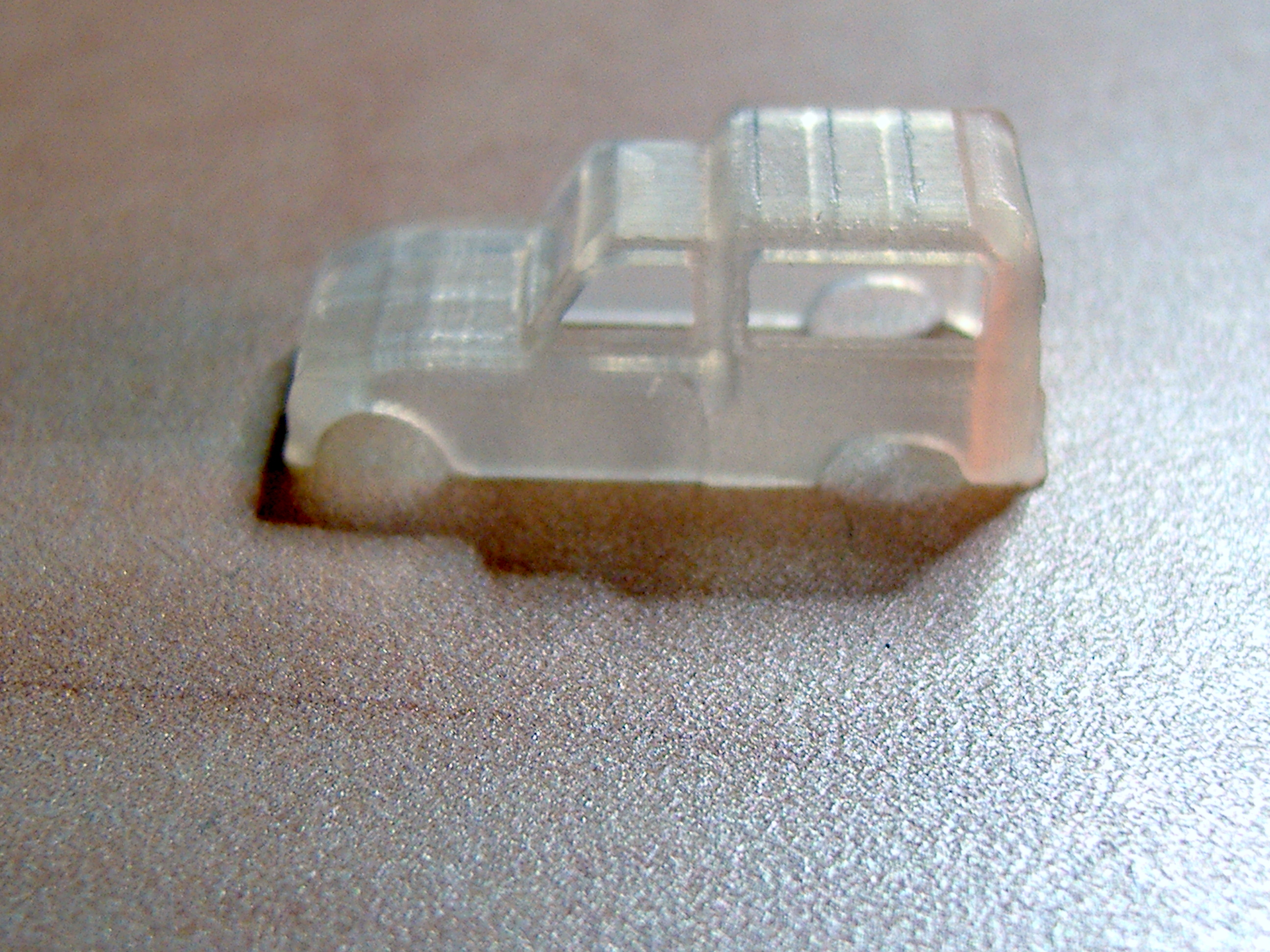

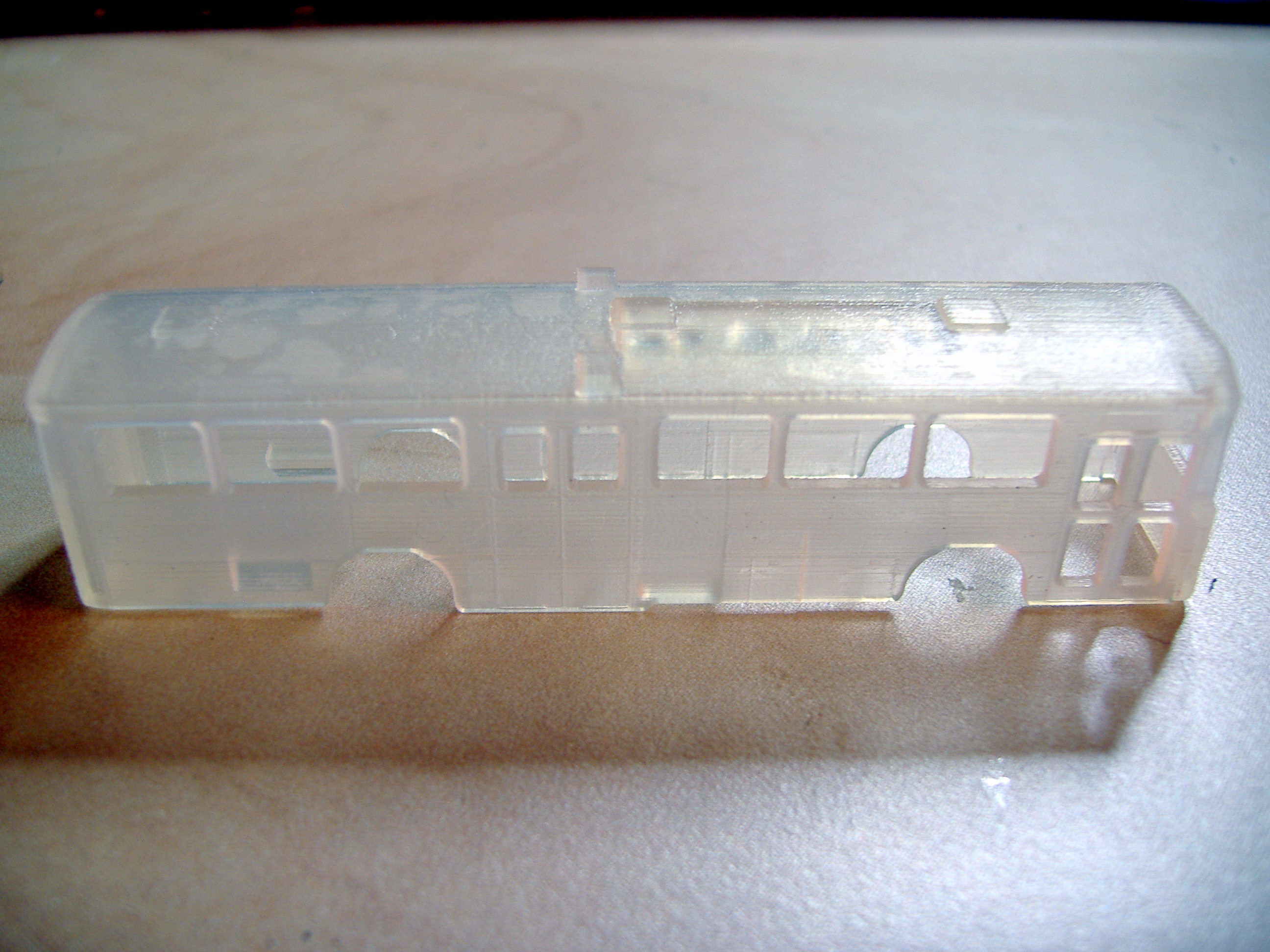

Por otro lado, he comprado otras cosas que anuncian en su web, un bus, unos Renault 4 y una retro excavadora, que tampoco te dan opción a elegir el material. Estos casi son perfectos, están impresos con un material transparente, pero se siguen notando las rayas de las pasadas de la impresora. Por lo que no se que va ha pasar a la hora de pintarlos. Pero bueno al ser escala 1/160, el que pase corriendo no lo va ha ver.
En definitiva, que una y no más. Mucho tiene que cambiar esto para que me pillen de pardillo. Lo siento, pero esta es mi experiencia con la impresión en 3D y los que hablan, a favor, ya podían poner unas fotos, pero con macro por favor, que veamos bien lo que hay.

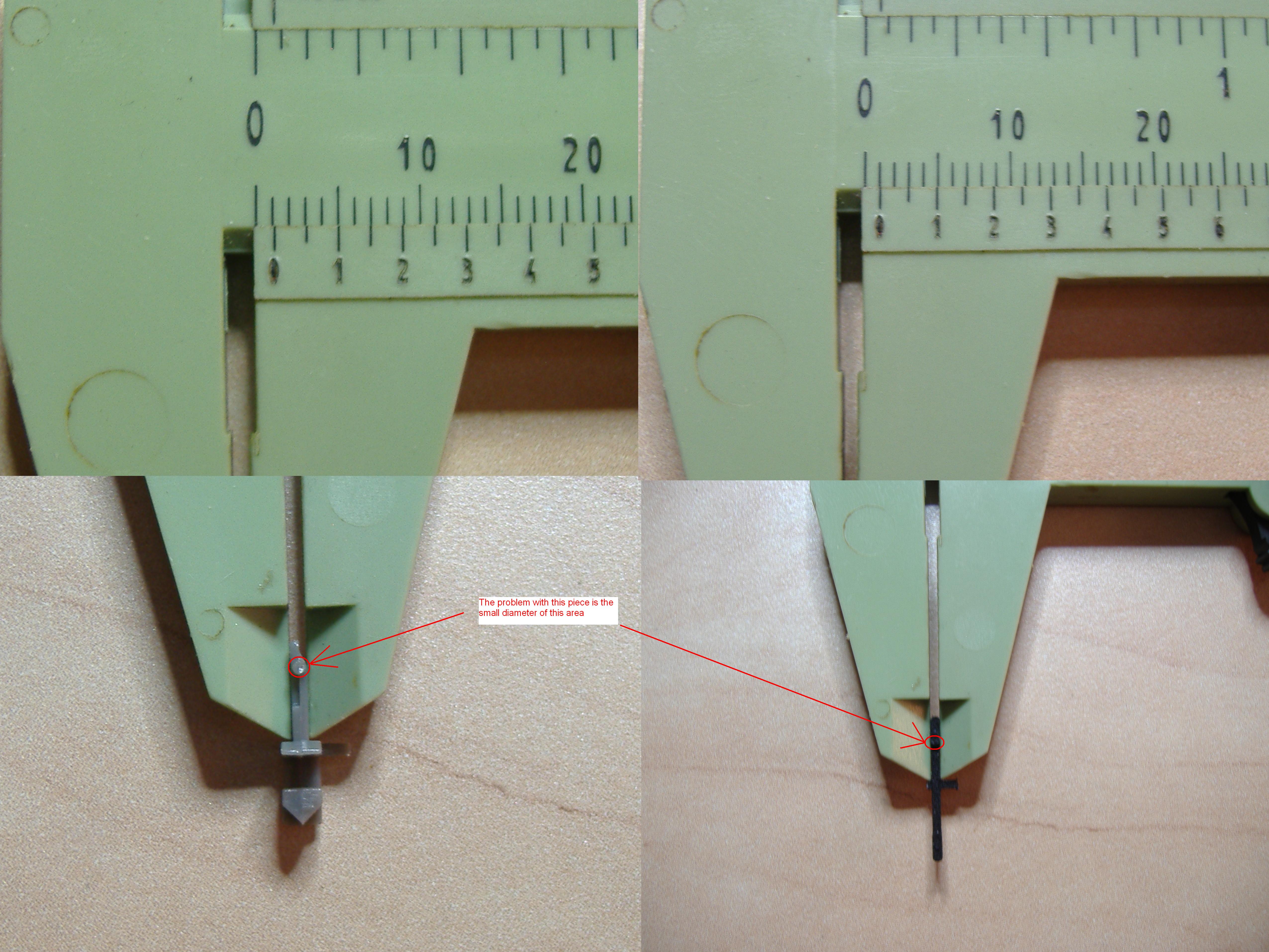

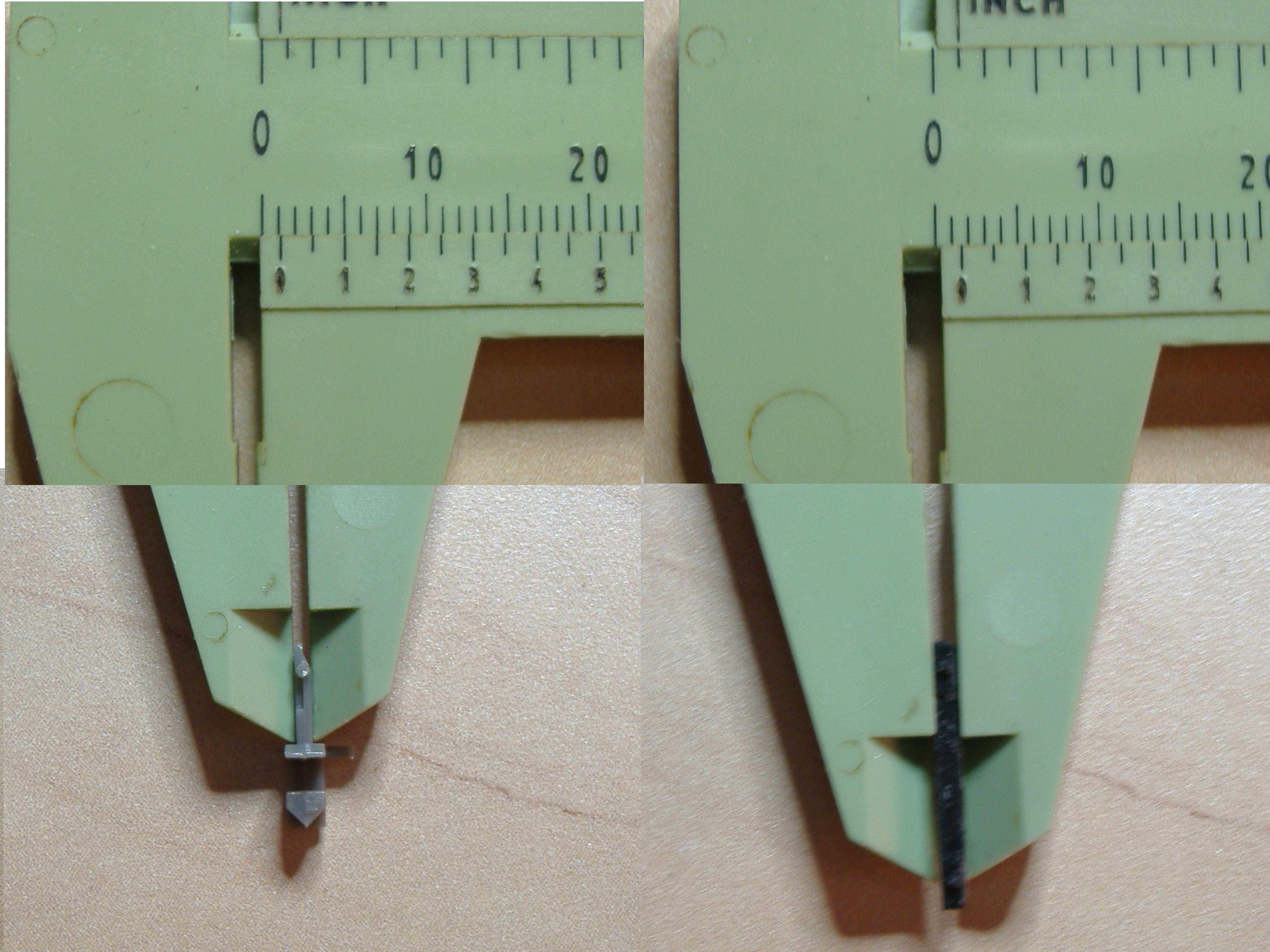

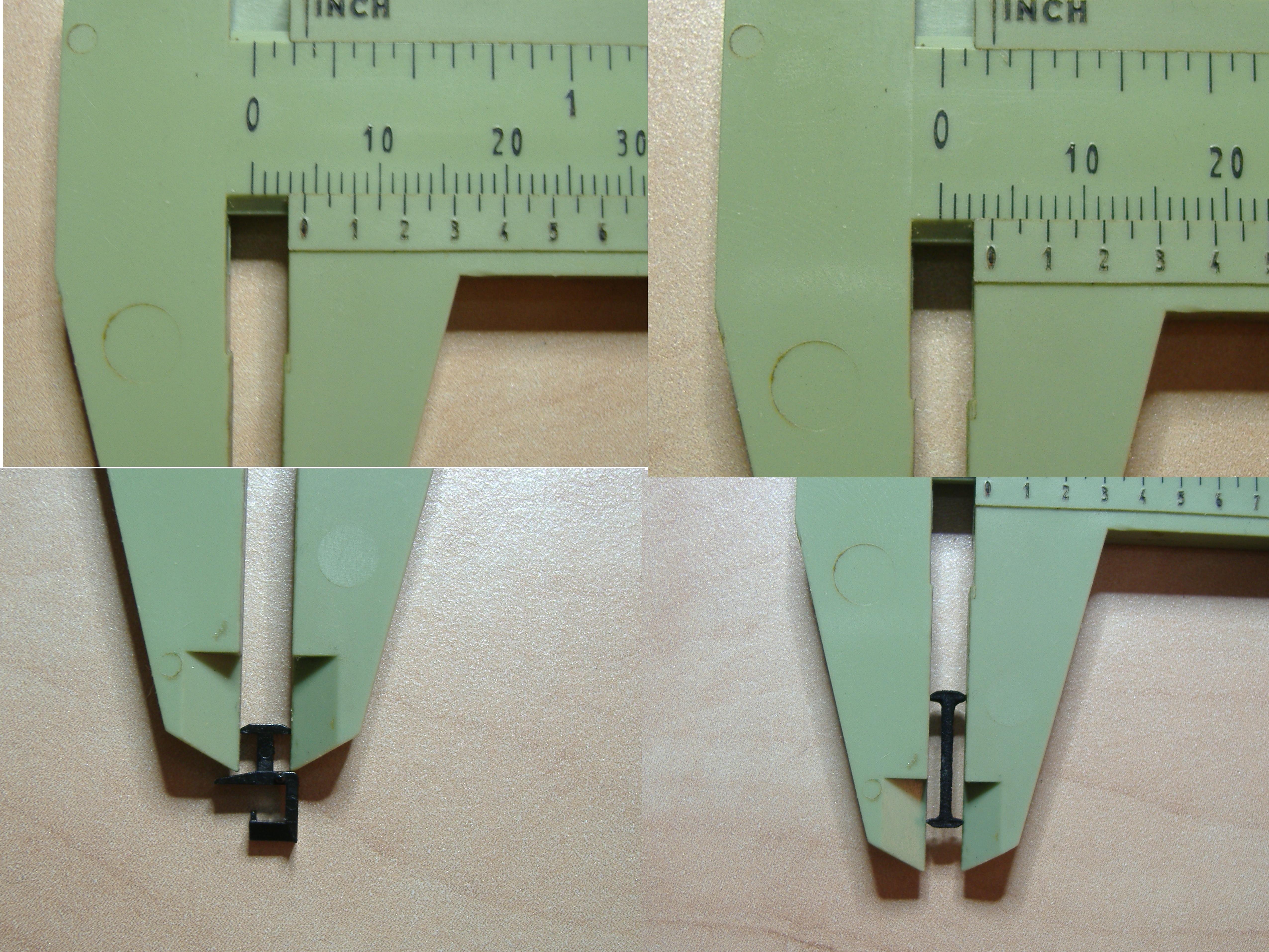

Aquí os dejo los enlaces. Esta claro que no cumplen lo prometido, pues anuncian que son nem y de nem nada. Esto se puede considerar publicidad engañosa. Pero no quita, que más del 50% de las barras, hallan llegado con los tetones rotos, o apunto de desprenderse. ???????? Eso si que no es de recibo, pues esta claro que ya los embolsaron así, ya que dentro de las bolsas, donde venían las barras, no hay apenas restos sueltos.
http://www.shapeways.com/model/656500/n-scale-nem-fixed-bar-couplings-3-5-5-7mm.html?li=productBox-search
http://www.shapeways.com/model/714015/n-scale-nem-fixed-bar-couplings-4-5-6mm.html?li=productBox-search
http://www.shapeways.com/model/726245/nem-bars-60x5mm.html?modelId=726245&materialId=25
http://www.shapeways.com/model/809810/n-scale-12mm-fixed-coupling.html?modelId=809810&materialId=25
Y repito, en cuanto a nem, aquí tenéis una pequeña comparativa......... Que hace que todas sean inservibles, bien por que son muy finas o muy gruesas, así que me parece muy bien que gente que ande en esto, defienda su negocio, pero desde luego que, de momento yo ya tengo una opinión formada sobre mi experiencia y repito, el que tanto dice de la perfección de este método, que muestre alguna foto (pero con macro, de lejos, es como de noche, que todos los gatos son o parecen pardos)
Por otro lado y para terminar, creo y es mi modesta opinión, que las piezas no tienen tanta dificultad, para que las medidas tengan hasta una variación de un milímetro, que estamos en escala 1/160 y en esta escala, ese milímetro es un mundo. Así que si no se pueden asegurar unas tolerancias mínimas, pues eso, que no lo anuncian sin asegurarse que de verdad cumplen las normas nem que anuncian.

Estas piezas http://www.shapeways.com/model/809810/n ... erialId=25 , el diseñador / vendedor has ha probado con Frosted Detail (o ultra), como se ve en sus fotos (material semi transparente), pero las vende en el material que menos resolucion da, y por ejemolo los detalles como las esquinas que quedan dentro del cajetin se pierden.
Mi opinion es que el vendedor probo un material y le dio ok al diseño, pero lo vende con otro que seguramente no ha probado, dando una calidad muy inferior. Ademas, si esta fuera de cotas es por un mal diseño.
Mensajes: 1219
Registrado: 19 Feb 2013 14:09
Si esta fuera de cotas es por mal diseño, con seguridad total. Algunos materiales dan una precisión de +-0.1 en grandes dimensiones.
El material elegido es incorrecto ya que el diseñador elije un material duro y flexible para asegurarse su resistencia en este caso Poliamida (para que nos entendamos nylon). Su apreciación de resistencia es correcta pero no tiene en cuenta las tolerancias de este material y su proceso de impresión (limites de maquina y material), en este caso sinterizacion laser de polvo de poliamida, buena para piezas bastante grandes pero muy imprecisa en detalles y si tomamos que no ha tenido en cuenta los minimos de grosores recomendables ahí esta el resultado. A parte es un material con un acabado que hay que pulir siempre.
Por eso digo que hay que conocer el proceso y el material, ya que cualquiera hoy en dia con los programas que existen cualquiera se llama ingeniero o diseñador. A parte el personaje en cuestión pone que solo ha sido probado en Dapol o Graham y que hay que lijar y en otros cajetines Nem europeos puede que no funcionen.
Todo un cuadro, para unas piezas que se diseñan en un rato.
