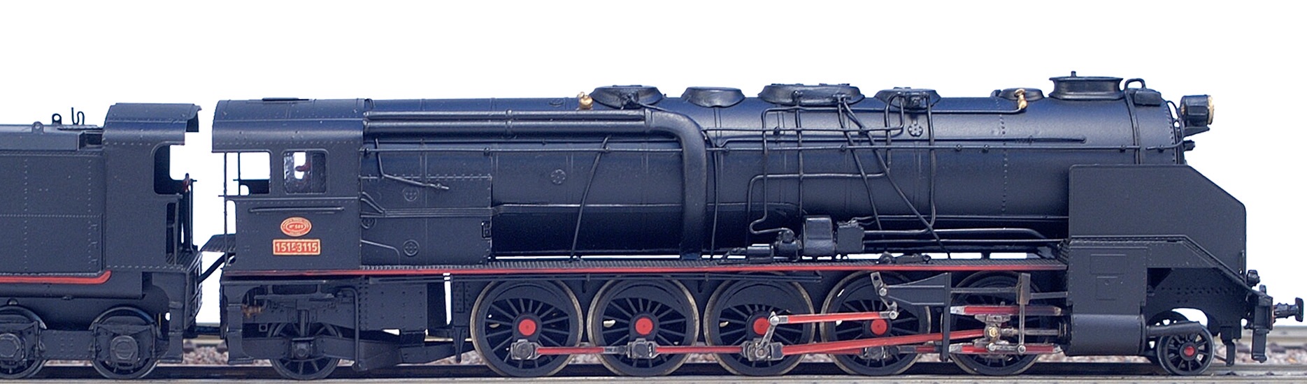

Se me olvidaba decir otro detalle, y es la separación del bisel delantero respecto a los pistones. Se aprecia que en el modelo HO hay demasiada distancia entre ambas partes, mientras que en la foto de la locomotora real se ve que la ruda delantera está más cerca de los pistones.

Yo la de Atf la veo perfecta. Para comparar con la real probad a hacer las fotos con el objetivo a 2cm del suelo, es decir la altura a escala del fotógrafo.

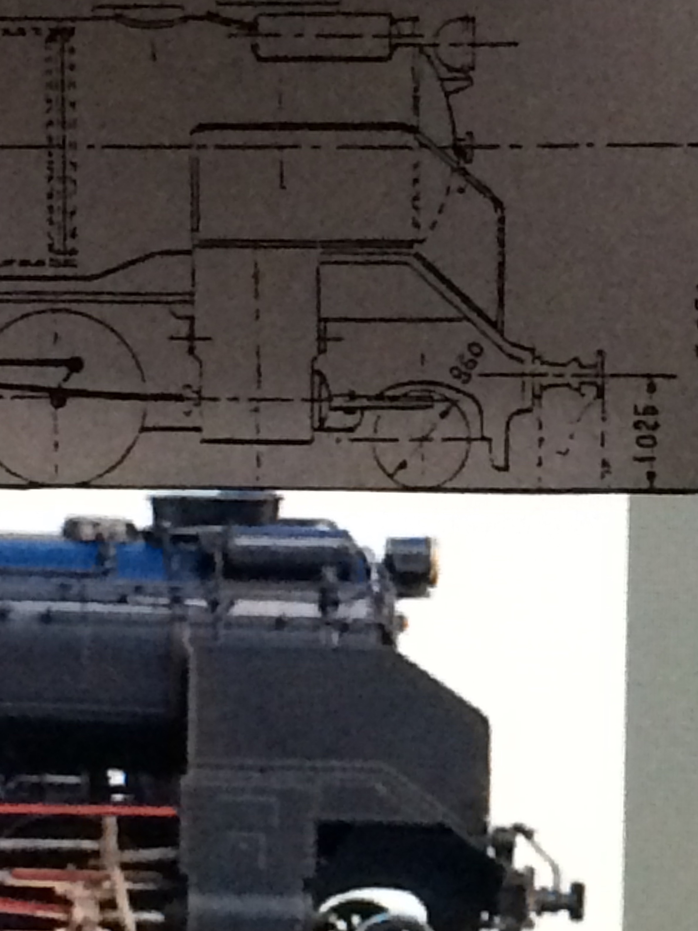

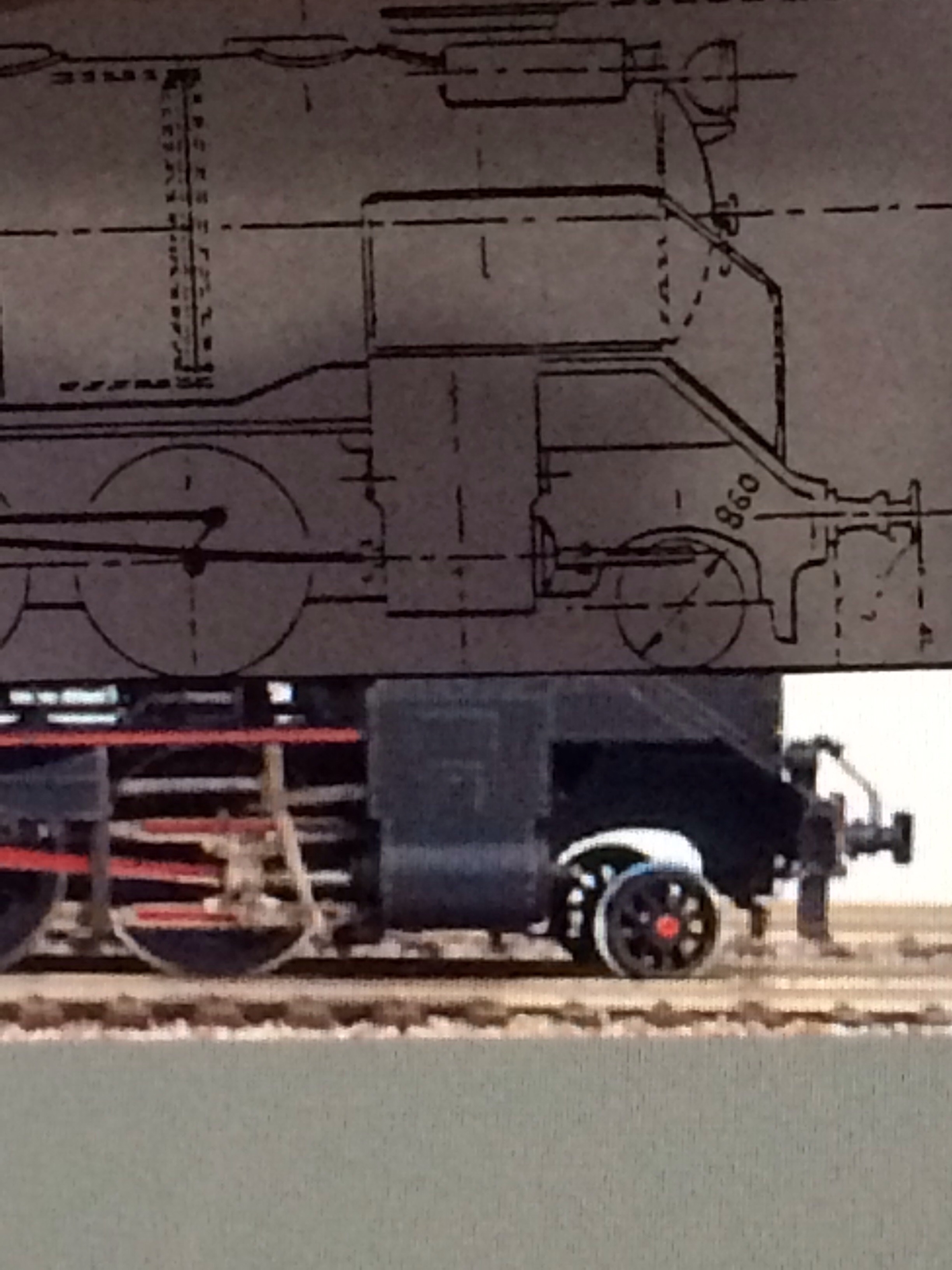

Sin animo de polemizar, creo que a excepción de las pequeñas diferencias que siempre pueden surgir al hacer un modelo a escala para que pueda rodar, como espacios hasta chasis, diámetros ruedas, etc, etc, no veo unas grandes diferencias, y muchos menos los adelantamientos de ejes, mayor inclinación ni morro mas adelantado, pongo para ello unas fotos de la locomotora de ATF y de plano original de la misma a su mismo tamaño.
En las fotos, la única diferencia que aparece es que en la foto de la ATF parece apreciarse menos la curvatura de la puerta de Caldera, pero aunque puede ser que tenga menos curvatura, hay que tener en cuenta que la foto de la loco no esta hecha totalmente de frente a la altura del morro, por lo que la tapa no llega a verse totalmente perpendicular y por lo tanto parece un poco mas retranqueada el prencipio de la caldera con respecto a la aleta y casi no verse la misma tapa, pero si puede darnos una idea de distancias de ejes, inclinaciones, tamaño de pantallas, etc.

Gracias, Benito, por las fotos. Justamente en la última comparativa se ve claramente como la pantalla levantahumos en el modelo está mucho más alargada cuando cae hacia abajo, y lo mismo la relación de distancia entre la tapa de humos y la topera delantera (efecto que ocasiona que en el modelo parezca que la caldera se fue para atrás). En el modelo está todo echado hacia adelante, y eso es lo que desfigura el morro de la máquina. Yo lo veo claro, pero comprendo que no todos lo vean. En todo caso, me alegra que la disfrutéis y pueda salir una nueva edición. Mi opinión es por si se puede corregir lo que yo considero un fallo en una máquina que fue una verdadera reina en España. Y con razón orgullo de la empresa fabricante española.

Fernando, ya explicaba, anteriormente, que había que tener en cuenta el efecto óptico que ocasionaba la fotografía de la de ATF, ya que si te fijas, esta tomada digamos como desde la perpendicular a la cabina, ello ocasiona ese efecto de que al ver ar la pantalla en un plano anterior a la caldera, parezca adelantada. Te pongo un ejemplo exactamente igual, tu crees que del eje delantero, la Rueda derecha está echada mas adelante que la izquierda, verdad que no, pues es el mismo efecto óptico.
Ojo, que con esto no quiero decir que no haya una pequeña diferencia, lo ignoro, pero para saberlo exactamente, habría que tener una fotografía totalmente perpendicular al morro, de manera que viéramos una rueda detrás de la otra.

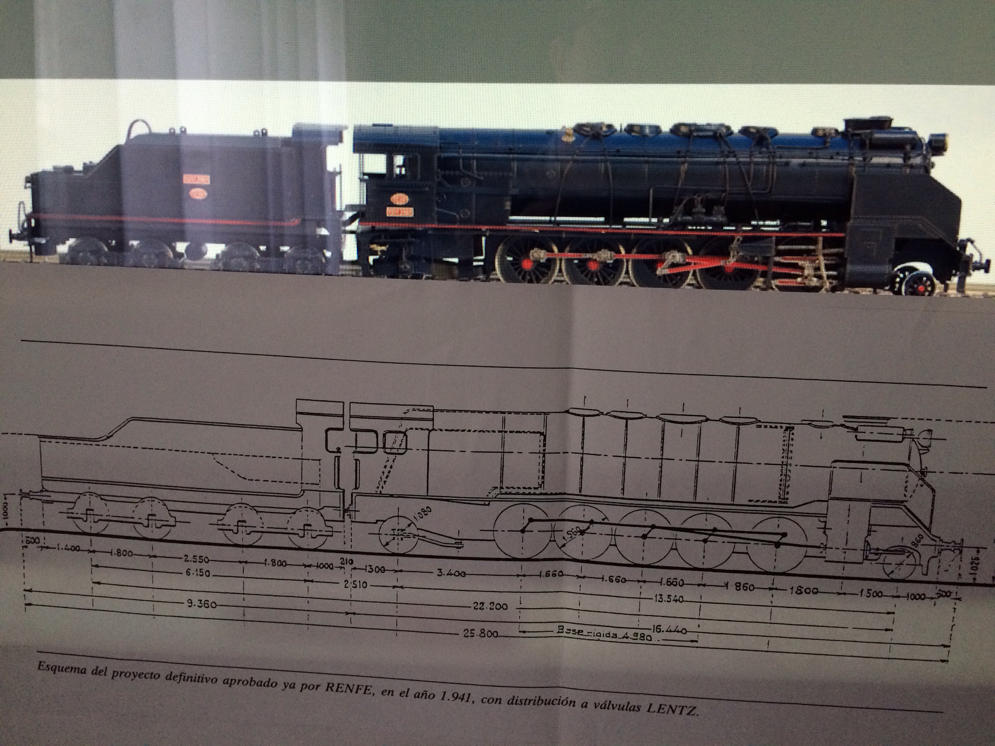

¿Por qué la rueda motriz central lleva una biela más que no figura en el esquema de las fotos?

Es esquema es un simple plano, la biela que aparece es la de la distribución y la llevan todas las maquinas, aunque no aparezca en el dibujo.

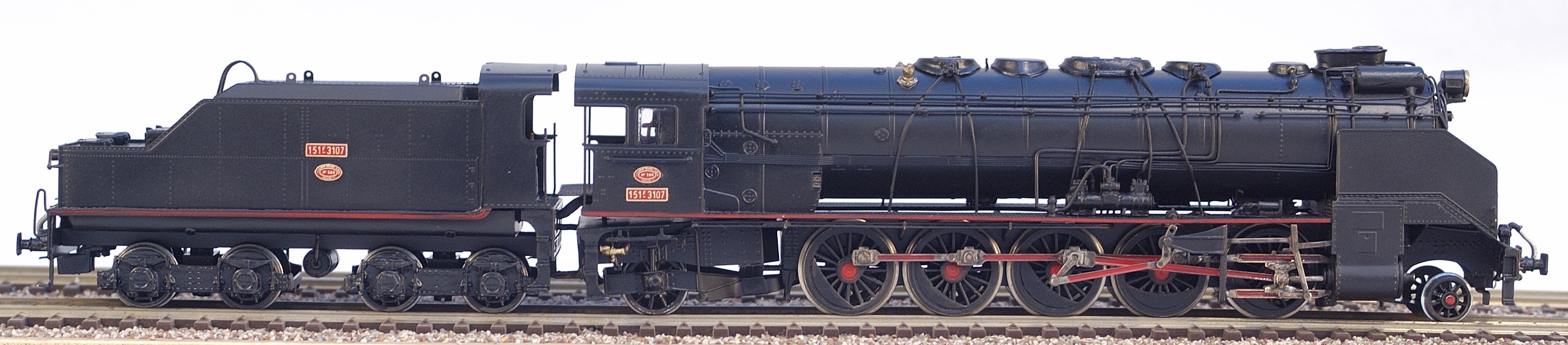

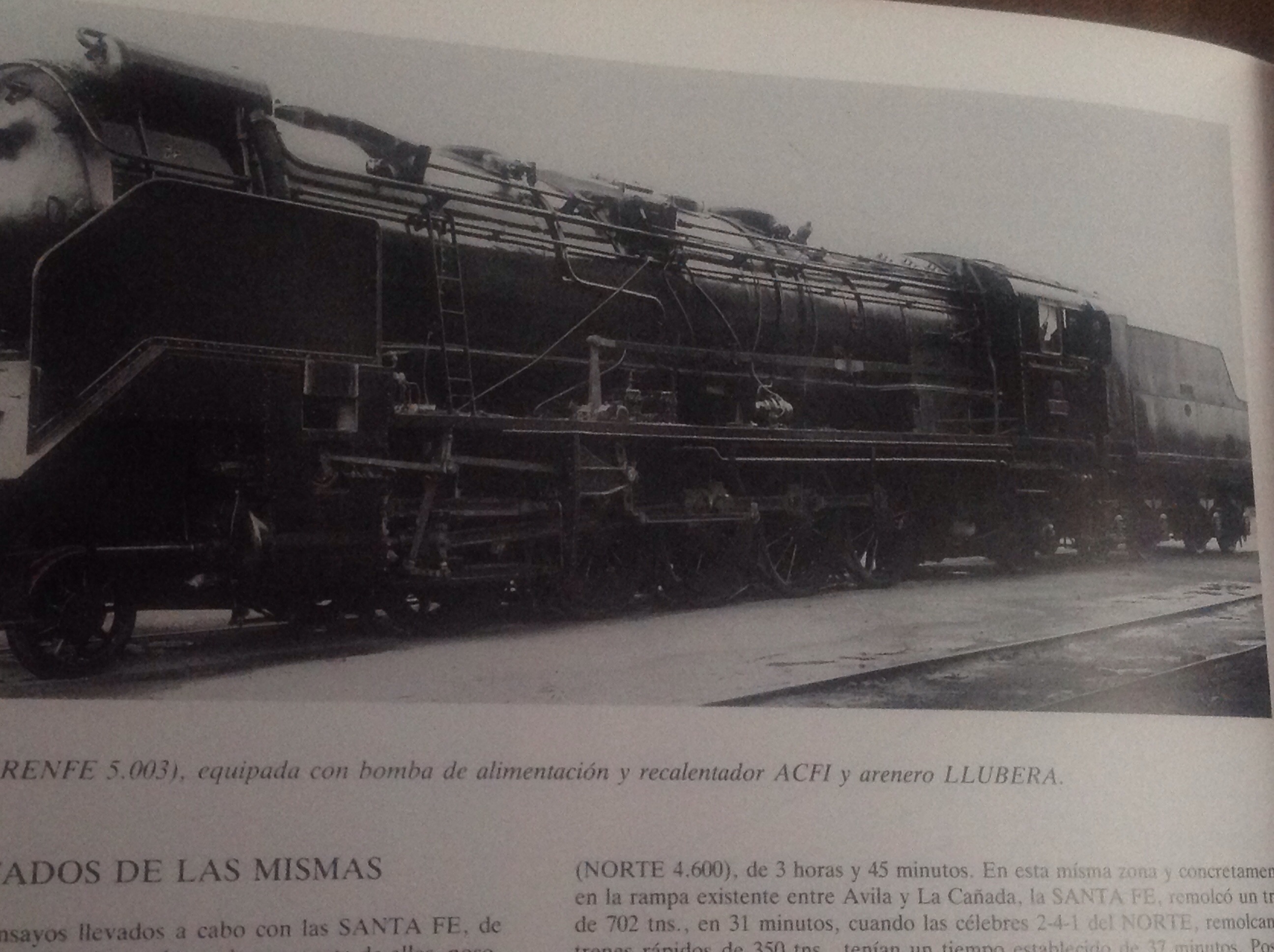

Retomo el hilo para indicar datos sobre la posibilidad de los diferentes modelos.
Según Antonio Torrecillas, hay tres posibilidades de terminación, y cuyas fotos adjunto por el mismo orden que detalla.
1.- Bomba de alimentación WORTHINGTON y ventilación cabina forzada.
2.- Bomba ACFI y arenero Llubera.
3.- Bomba ACFI y arenero normal ( por llamarlo de alguna manera)
En caso de llegar a realizarse, habría que elegir uno de las tres opciones para los 15 modelos, por lo que tendríamos que ponernos de acuerdo entre todos.
Buenas Norber! En el esquema se representa solamente la biela maestra (que lleva la fuerza del cilindro a la rueda) y las bielas acopladas (que transmite la fuerza al resto de las ruedas). En el esquema no está representado el bielaje de distribución, supongo que para no "enguarrinar" el dibujo, puesto que serian líneas cruzadas y no se llegaría a ver gran cosa. Saludos.
