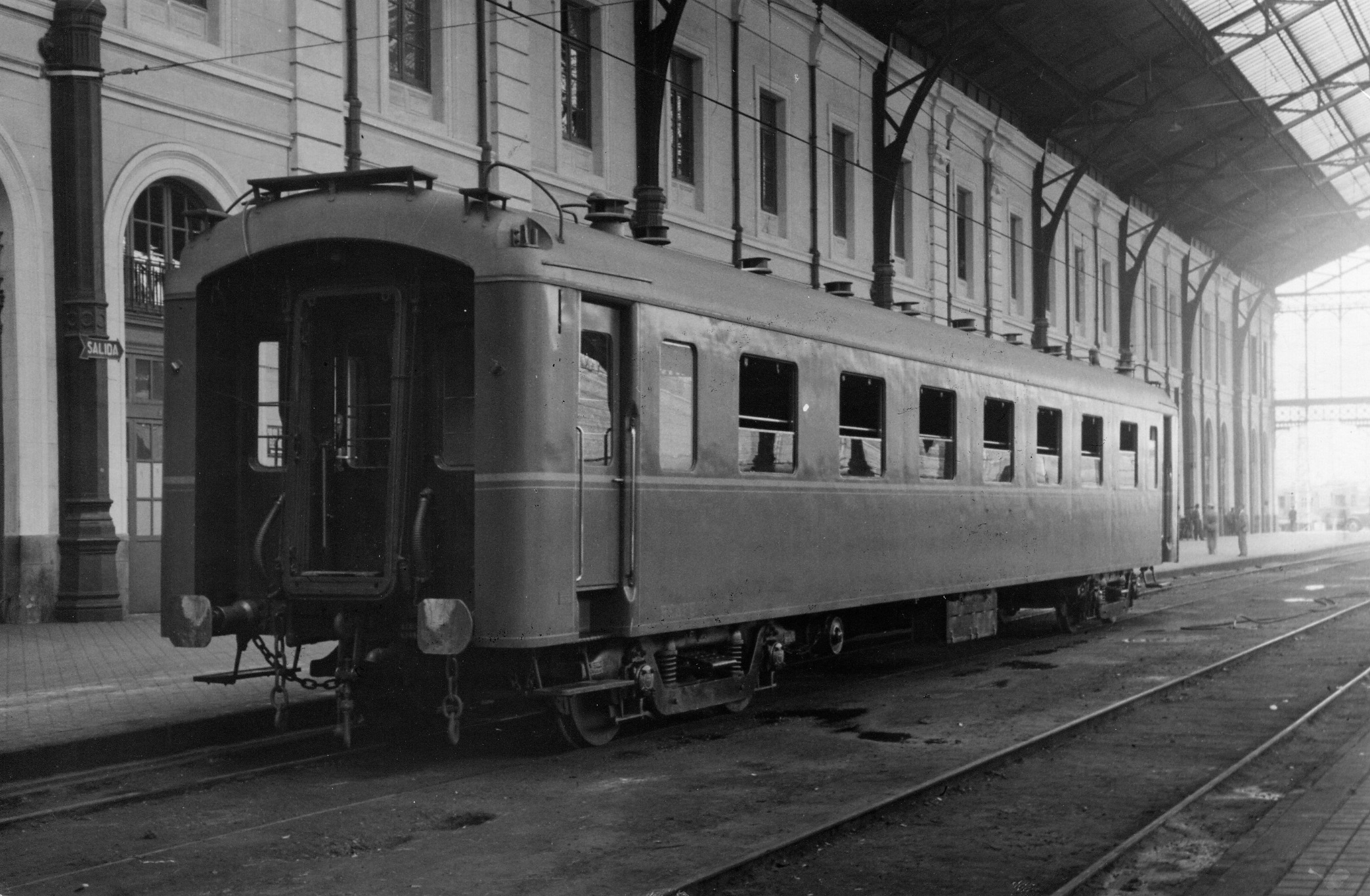

A ya me vale que el AAB sea "correcto", el tema de los testeros estoy en condiciones de modificarlo y en cuanto a los aireadores y las ventanas, queda claro que los modificaron en una época temprana, aunque me gustaría saber si alguien fabrica el ventilador que montaron en origen.

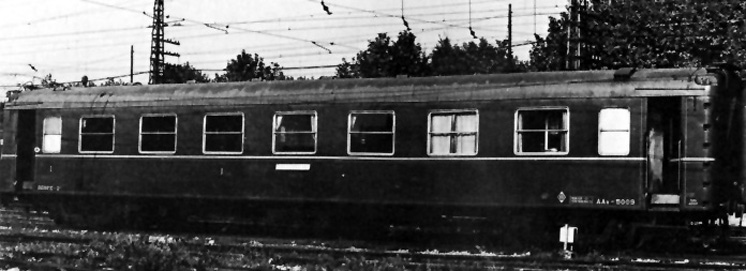

Foto del AAR real:
Jodo!!! Que bien! Y yo que creia que esa fue una reforma de los 70, gracias por la foto, otro mas que caera!!!

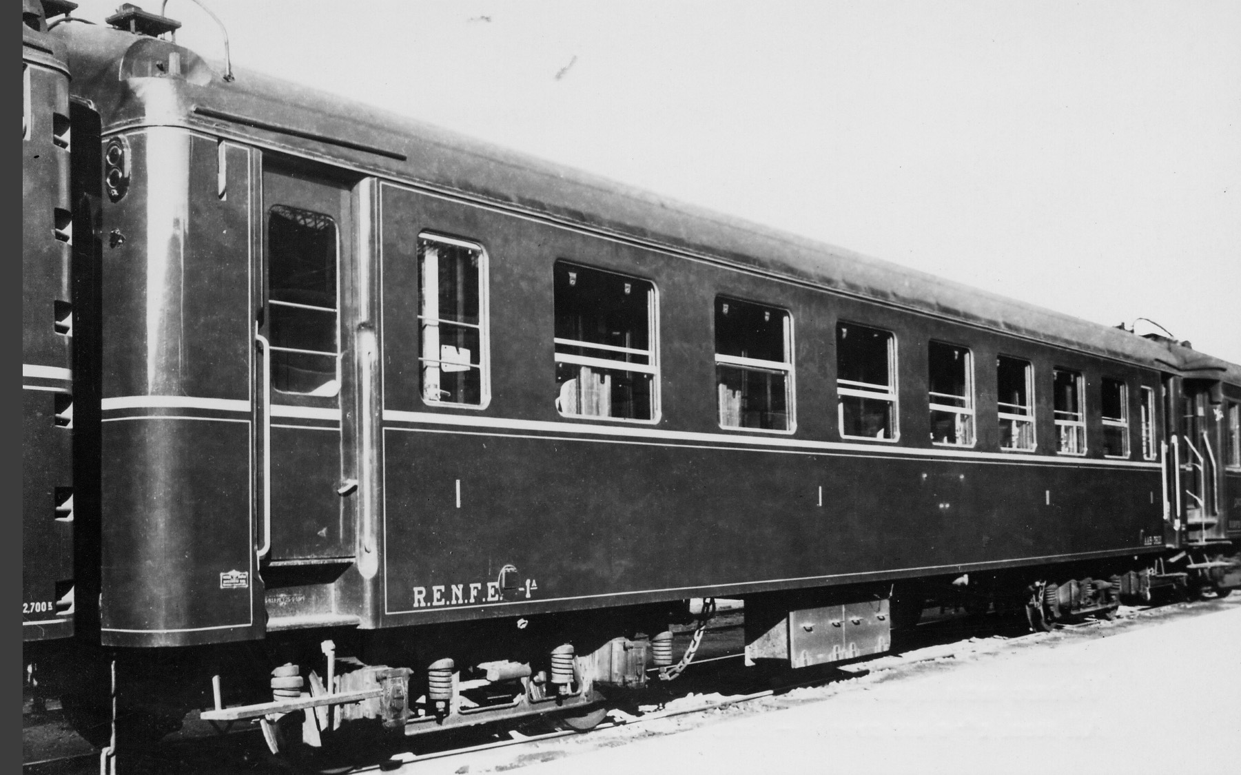

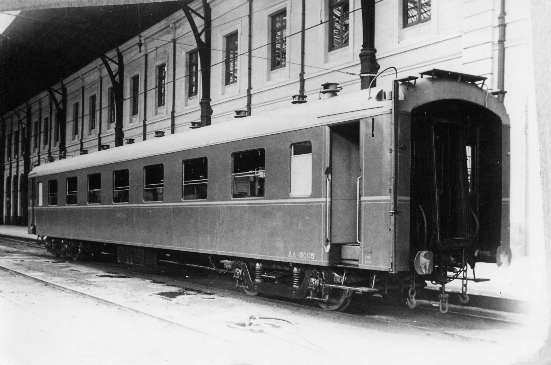

Unas cuantas fotos más del primera en estado origen
Y del mixto:
Lamentablemente esa version nunca la veremos en HO.....curiosa la tercera foto, sin sus pennsylvania...

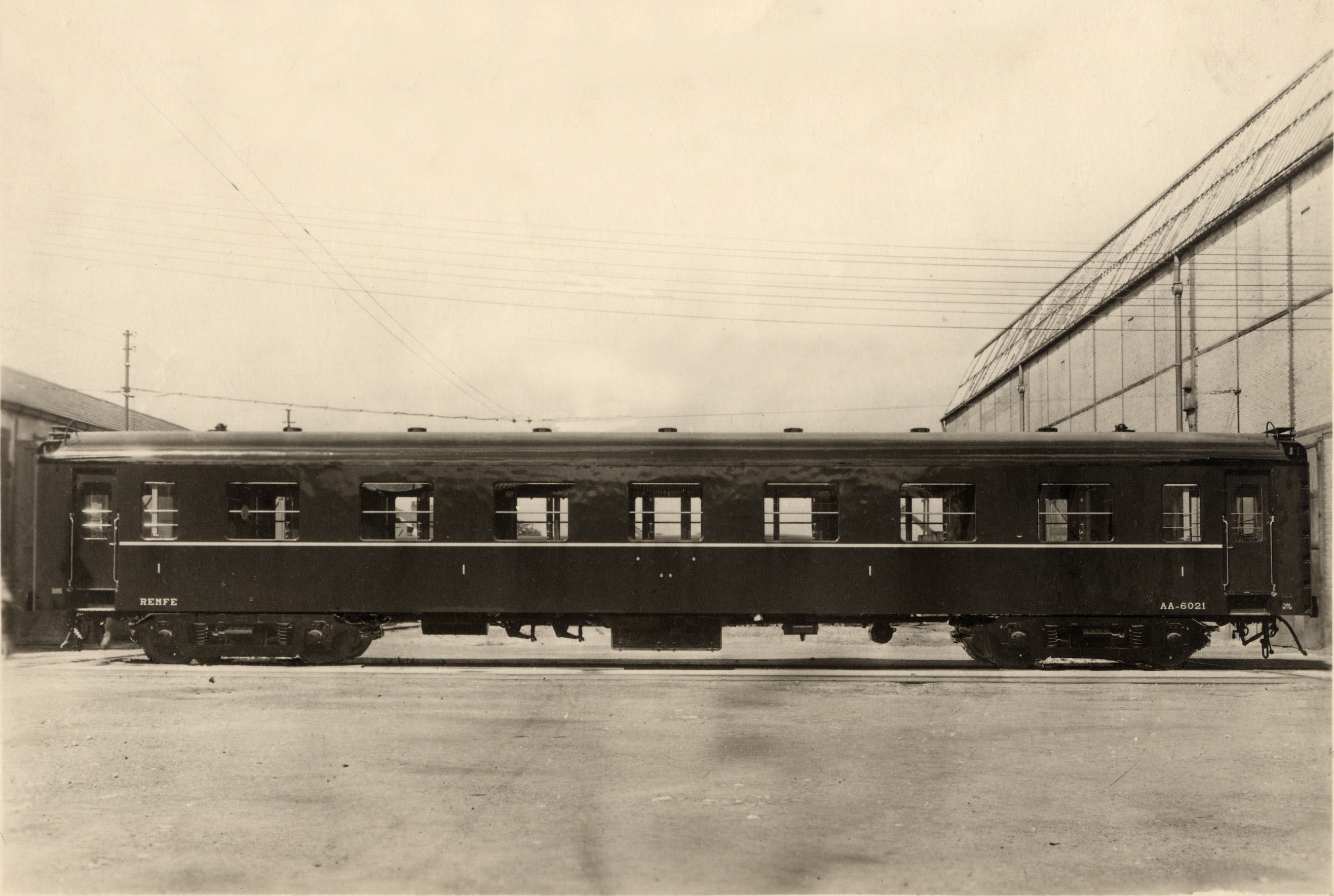

Según este documento pone que los mixtos eran de 7 ventanillas:
Sin darte cuenta hs puesto un mixto :lol:

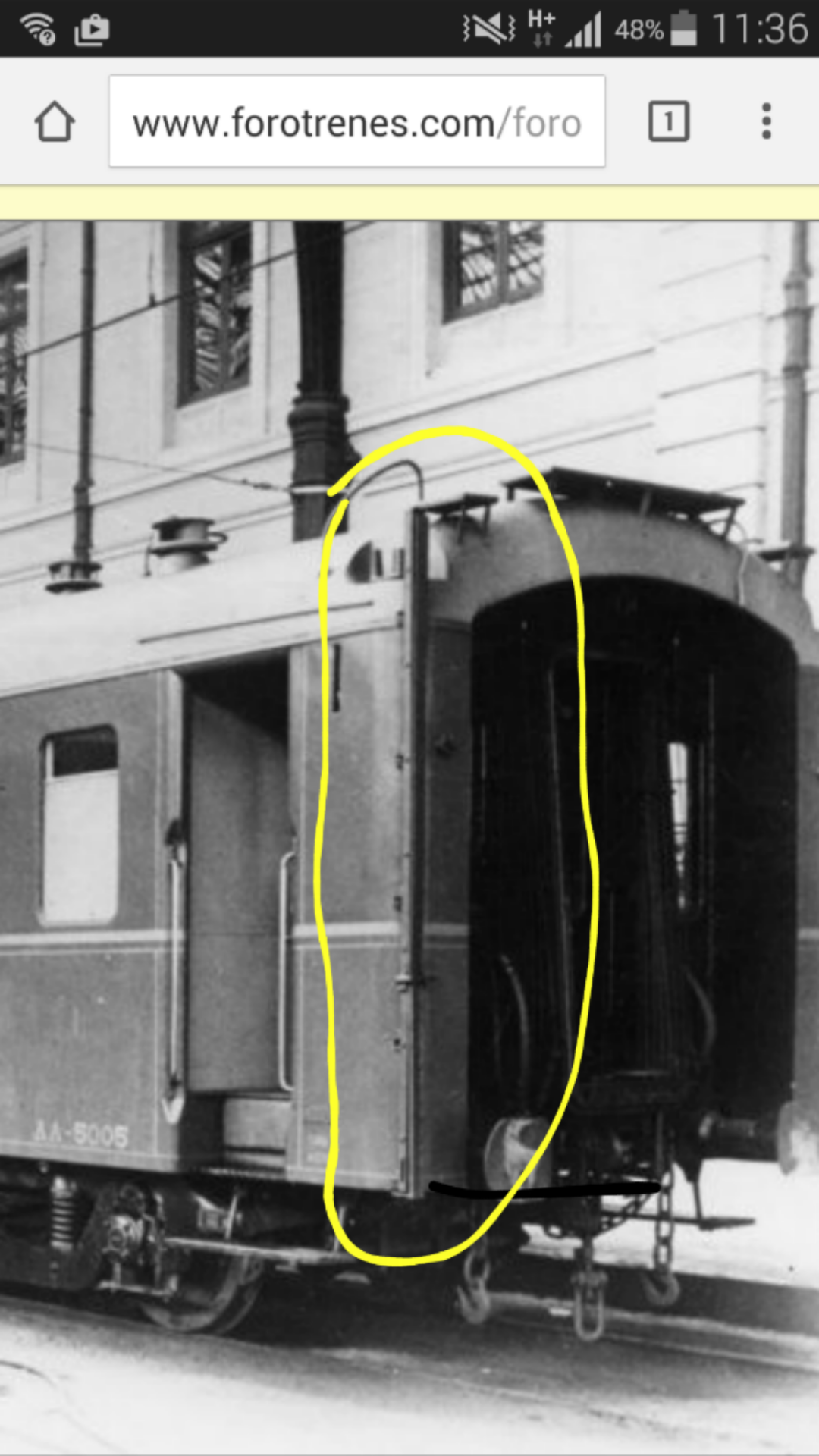

Curioso el esquinazo de este 5000. De que puede tratarse?
Tiene pinta de ser una escalera, ten en cuenta que es de los primerísimos, veo también que el mixto a pesar de tener 7 ventanillas no las tiene como la caja del primera como puede verse respecto la posición del porta itinerarios, que los demás si van centrados, asi sabríamos si el mixto es real el et o no

hardtonic escribió:
Y del mixto:
Saludos :
El mixto de esta foto no es un 5000 ( AAB-5000 ) , sino un mixto reformado de la serie 3000, en concreto un "corto" AAB-3600; lo demuestran sus bogies WL de origen Norte, y el espaciado y dimensión de las ventanillas de la parte 2ª clase ( la más alejada de la foto ). Los 30 AAB-5000 de origen eran de caja idéntica a los 1ª AA-5000, 7 departamentos iguales en dimensión.
Por otra parte, los mixtos 5000 de 8 departamentos, no fueron reformados de otros, sino de origen con 3 de 1ª clase y 5 de 3ª ( serie AAC-5000 futuros re-clasados AAB4-5100 ); estos si tienen diferente dimensión de departamentos y ventanillas. Los AAR-5000 si fueron transformados de AA-5000, pero una adaptación bastante temprana, aún con fuelles y fileteados, como atestiguan las fotos.
Luego los 3 modelos Electrotren son correctos, con la salvedad de los burletes que deberían ser fuelles; y con la reserva de las ventanillas Young, aunque éstas empezaron a implantarse aún en la época de los fileteados. Un 2ª BB1 con fileteado sí sería poco correcto, por transformación más tardía.

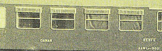

¿Qué es "eso" que lleva puesto en las ventanas el AAWLR? No lo había visto nunca, parecen como "cortinillas" pero ¿por fuera?
Ignasi
No se, pero son de los departamentos camas.

Creo que son unas láminas de cristal ( salvando las distancias, algo similar a lo conocido como el "gravent" doméstico ) que sirven para permitir la circulación o renovación de aire al interior del departamento sin tener necesidad de bajar los cristales de las ventanas. Lo llevaban los coches camas de la CIWL y también algunas ventanas de los restaurantes. Hoy en día con los equipos de climatización ya no es necesario.
