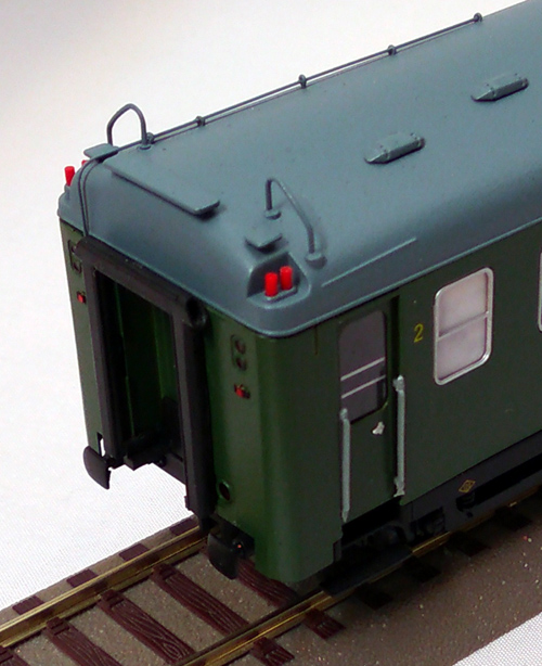

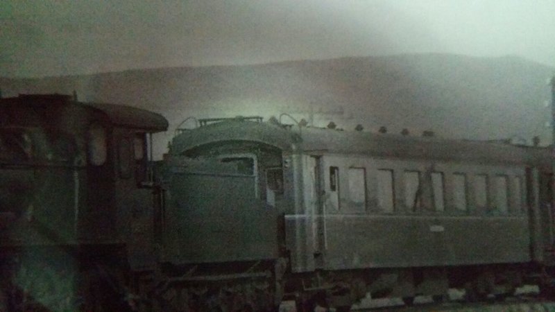

Ahora bien: o las fotos aportadas son de un prototipo que ha cambiado hasta su realización final, o no nos ponemos de acuerdo en lo que estamos hablando:
Fotos de la web (para los que no la quieren visitar):

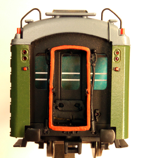

Los huecos para las luces de posición de los testeros no eran con cantos redondeados. Ambos focos iban encastrados en una pieza redondeada, encuadrada a su vez en un rectángulo. De ahí que se me ocurriera proponer su pintura con esa forma. Con la distancia y la escala, no creo que se aprecie que el hueco está sólo pintado. De hecho, en la siguiente foto pudiera parecerlo así:
Eso sí, también digo que me gusta mucho el detalle del indicador de alarma junto a la puerta que luego se eliminó con la modernización, y por supuesto, la conducción del techo exenta y no en relieve.
Entiendo que la producción en latón no sea fácil. Pero considero que el chaflán de los asideros es una forma muy caracteristica de estos coches.

Los pilotos superiores de los testeros metidos hacia dentro, aunque esto es un mal endemico de este fabricante, una excesiva curvatura en las esquinas de las ventanillas y por ultimo las puertas de acceso al coche con la falta del caracteristico chaflan a nivel de los pasamanos y no he investigado mas todavia :shock:

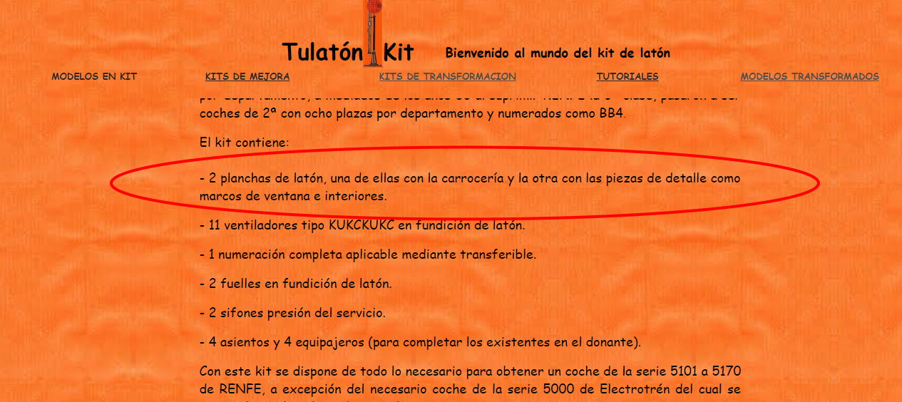

También puede ser interesante representar los 5000 con ventana sin marco, la ventaja del latón es que su espesor hace que los cristales no queden exageradamente a distinto nivel, lo cual creo que seria fácil de representar con un simple acetato. Estaría bien saber si los marcos de las ventanas son piezas separadas y prescindiendo de ellos poder hacer esa otra versión. Mandaré un correo a ver si es factible.
Baker, en la web de Tulatón se explican más características de los kits, y dice que las ventanillas son de latón fundido. Se deduce, por tanto, que las ventanas en la plancha de latón fotograbado son diáfanas. Por tanto, si las medidas coinciden bien con las ventanillas originales, se podría hacer, que es lo que yo me planteo. Claro, para eso habría que enmasillar la fea separación entre el bastidor y la caja, irreal tanto en estos kits, como en los coches de Electrotrén.
Una sugerencia para el futuro sería poder elegir versión con o sin ventanillas, lo que abarataría el kit, y en ese caso, disponer de los ventiladores originales. Lo siento, no entiendo de nombres de ventiladores, y aún me lío con las cajas de grasa Athermos e Isothermos. Estoy mayor.
Mensajes: 3176
Te equivocas Pepe, los marcos de ventanas son de fotograbado según la web de tulaton. Si fueran de fundición ajaria el resultado y el precio :lol: :lol: :lol:

Por cierto,cuantas más fotos veo de 5000 en su primera etapa con fuelles,más veo pilotos en relieve sin recuadro que los rodea.
De todo hubo en nuestra Renfe,asi que todos tenemos razon en este aspecto y no debe disgustarnos el mismo
Mensajes: 3176
He aquí un ejemplo:
