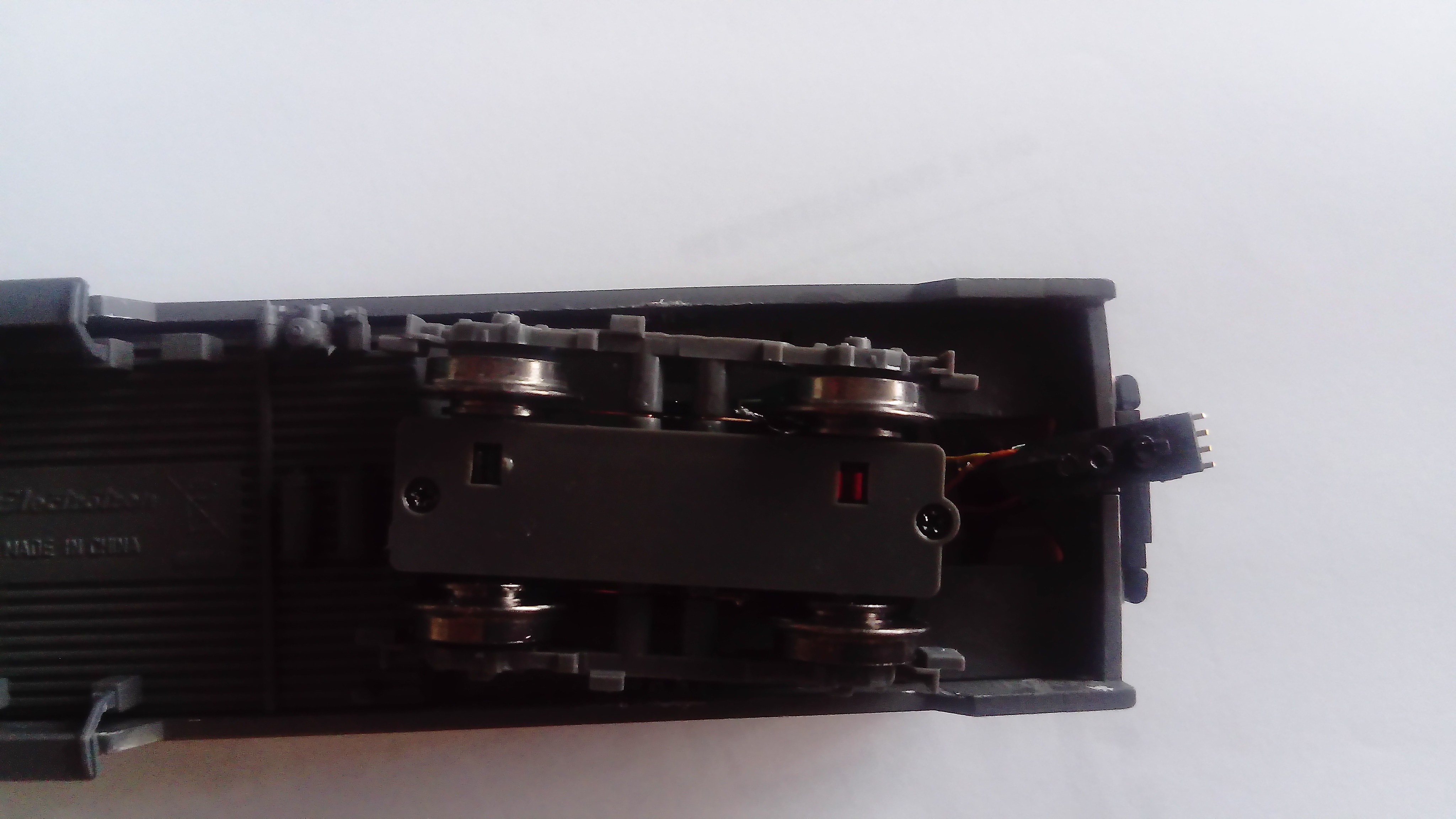

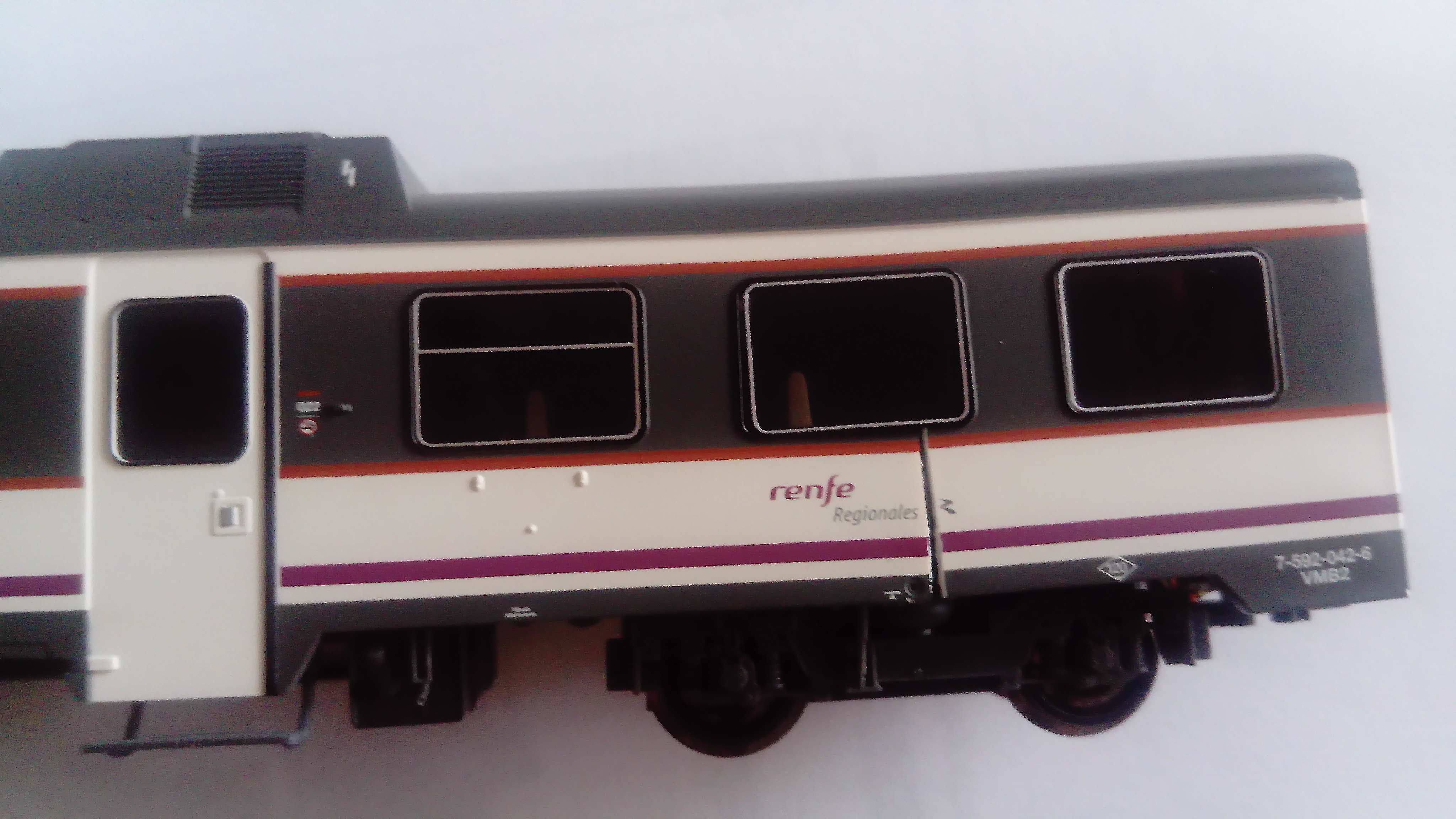

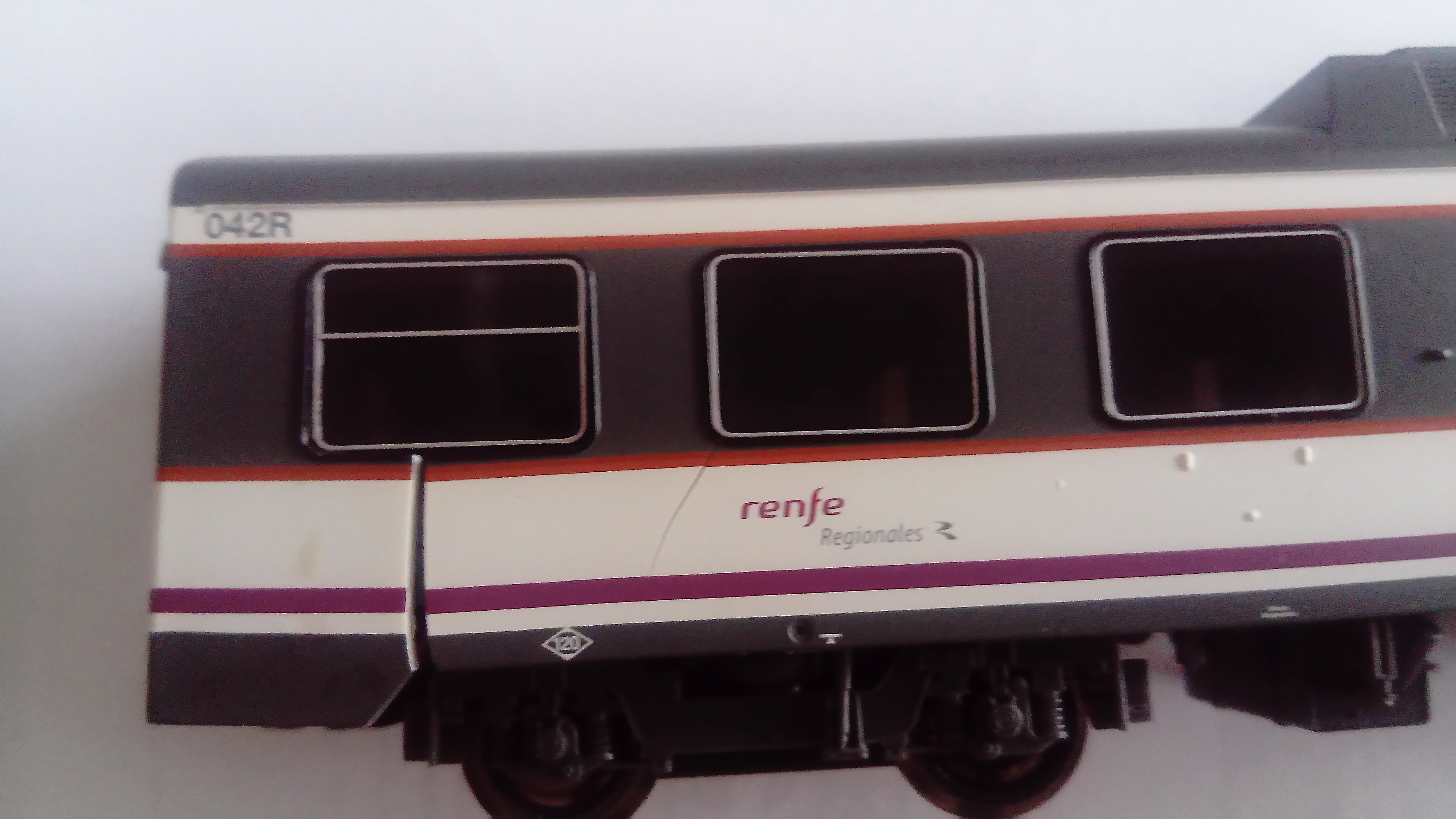

Hola, adjunto mi camello agrietado por el mismo sitio. Sin palabras.
Benjamín
Yo desmontarla ese coche intermedio antes que te termine de reventar la carcasa de plastico.

Hoy me doy cuenta en la vitrina del camello. Otro problema del zamak. Ha roto la carcasa totalmente y el chasis está como troceado.
Está electrotren solucionando este problema?
