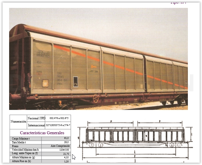

Os muestro las medidas del catálogo de HAG y una foto. Que por cierto, HAG reproduce las X que sobresalen de los testeros, como en los de renfe, cosa que no hacen tan definido los moldes de Hornby (Lima.........)
Ahora la cuestión sería que hicieran las múltiples versiones que hay y hubo en renfe, como está haciendo en escala N Galvani-works.

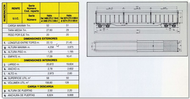

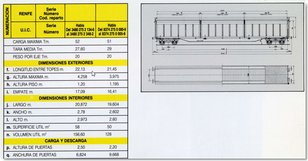

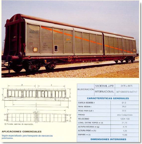

Ficha de vagones
longitud entre topes 21700mm a escala 249,4mm
Screen Shot 02-01-18 at 12.30 AM.JPG (248.42 KiB) Visto 4448 veces

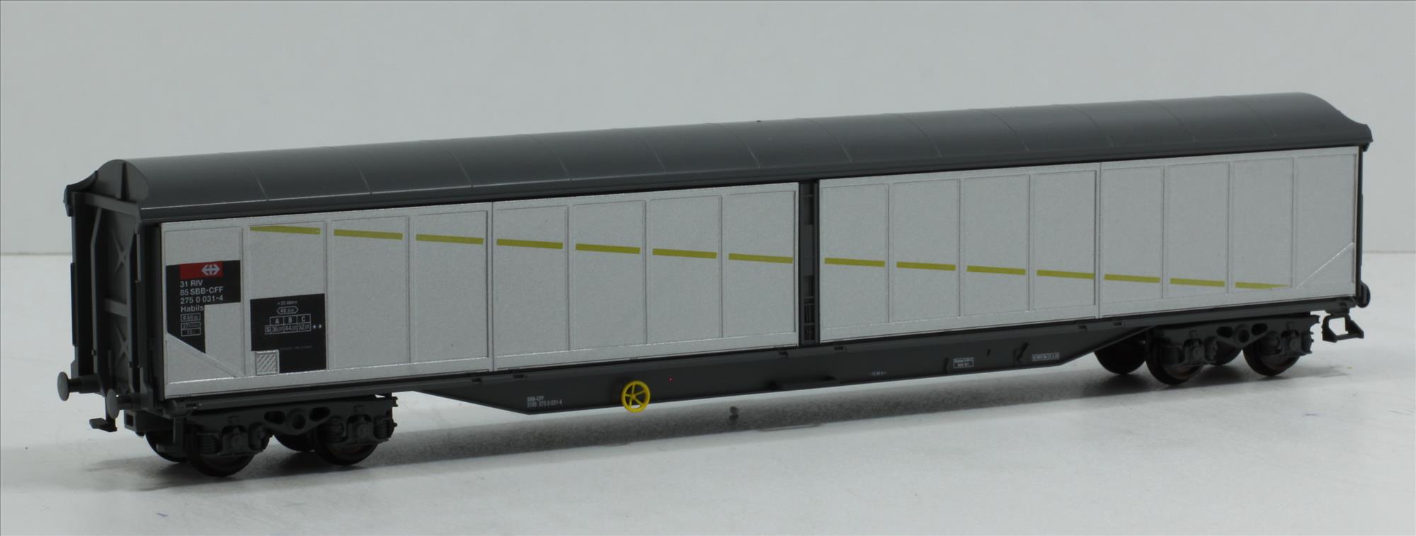

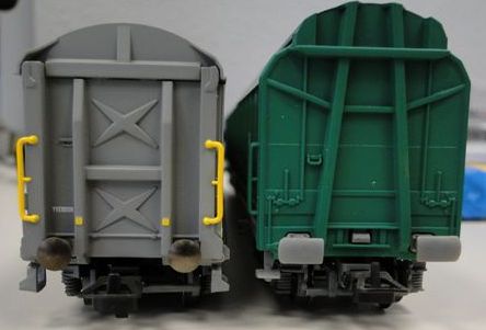

foto comparativa de ambos vagones. El de Jouef y el de electrotren
+ los testero

PD: por cierto que el modelo que reproduce electrotren tiene un empate de 16,66 metros igual a nuestro JJPD.

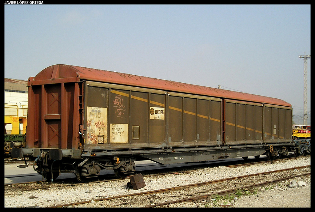

Medidas reales del reproducido por ET (transfesa):
Real entre topes: 22,13m -> 254,36mm
Empate : 17,09m -> 205,7mm
Modelo entre topes -> 256mm
JJPD:
Real entre topes: 21,70m -> 249,42mm
Empate: 16,66m -> 191,49mm
Diferencias entre topes a escala: 254,36 - 249,42 = 4,94mm.
Hay 5mm de diferencia en la longitud entre ambas fotos??
